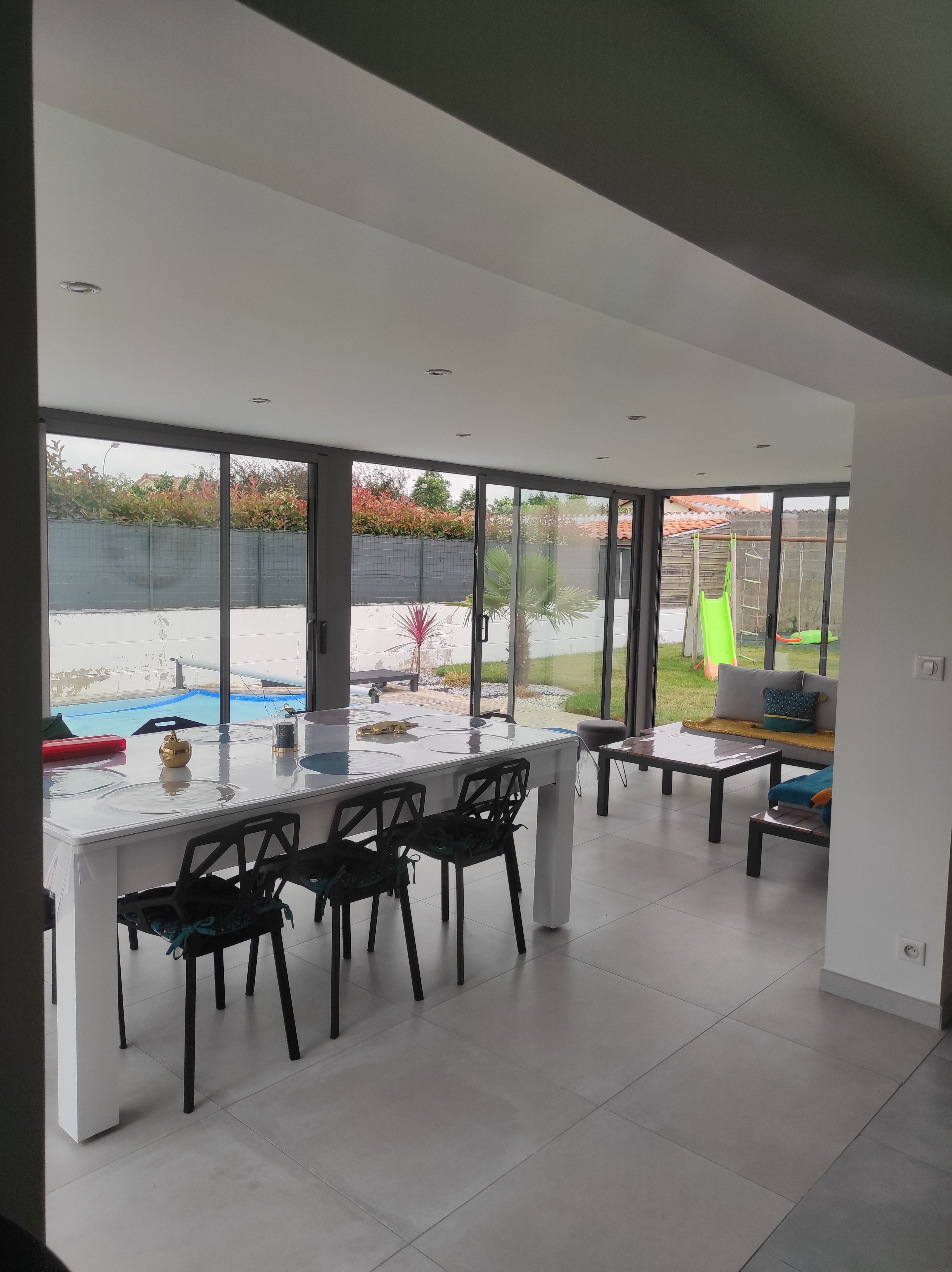

Par contre 66mm pour toute l'année est insuffisant. Je vous conseille 66mm plus 200mm de laine de verre et plafond placot. Et là vous aurez une pièces vivable toute l année hyper moderne. Cela vous fait rajouter le placot au devis final mais une véranda c'est pour la " vie" donc mieux vaut rajouter 2000euros et avoir quelques chose de fiable et qualitatif..
Je vous conseille également du 2 vanteaux plutôt que 3. Cela vous fera un effet de grandeur ouvert sur l extérieur plutôt que des miniscule ouvrant avec pour effet visuel les saccades des montants des ouvrants..
Je vous met une photos de la nôtre en exemple.. 25m2 ouvert sur la maison et isolation placot comme cité plus haut.

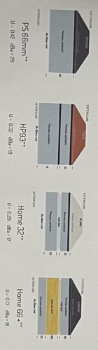

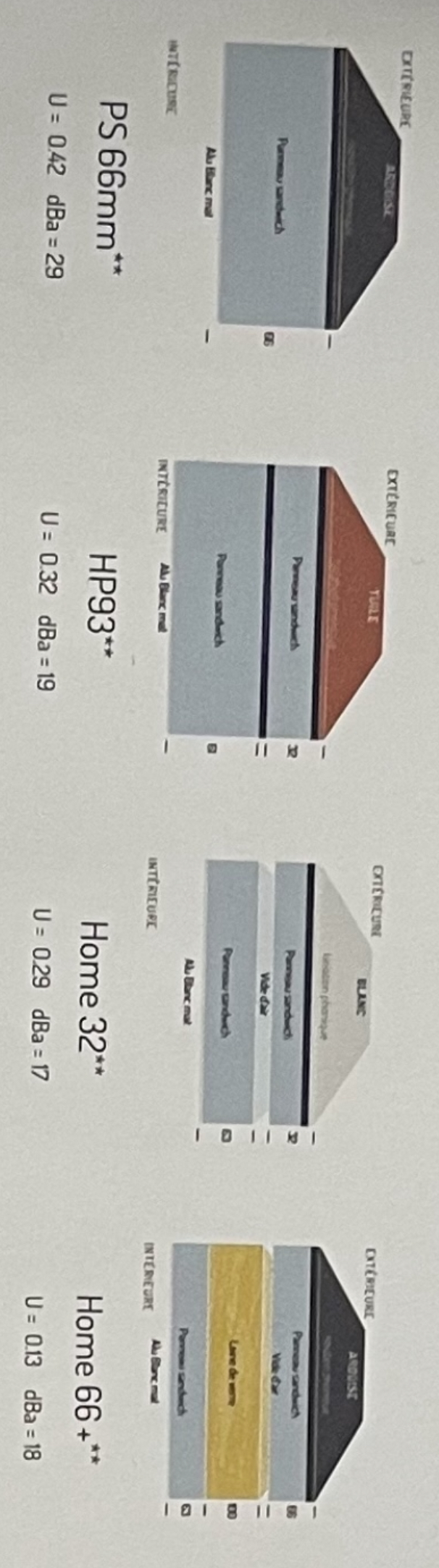

Akena nous propose le panneau 93mm un retour sur ce produit ?
Je vous joint l’image

Il faudrait connaître le coeff R de ses panneaux. C est bien d être autour de 7 voir 8
Tonton_Junzy
Messages : 29
Inscription : 18 juin 2022 15:17
Re: Akena vs Rideau
Message par Tonton_Junzy »
R=1/U
Donc si un panneau de 93mm en u=0,32 alors R=3,13
Et en 66mm R=2,38
On est loin des R=7
Mais on est déjà à 33700€ Avec un budget de 30000€
Est-ce que vous pensez qu’un R de 3,12 st suffisant en toiture pour une pièce de vie sachant qu’on a 28m2, double vitrage 4/20/4 avec argon et warmedge, volets roulants et aucun puit de lumière ?
Tout en sachant qu’on aura quand même une porte fenêtre entre la véranda et le salon au cas où.

Non insuffisant. Il faut au moin 6. Sinon four l'été et congel l hiver..
