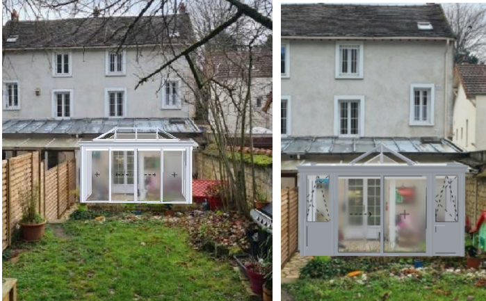

en image ca donne ca :
- 4 vantaux OU 2 vantaux et 2 fenetres.
le devis concerne les 4 vantaux -->

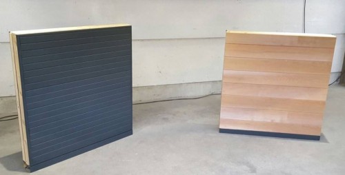

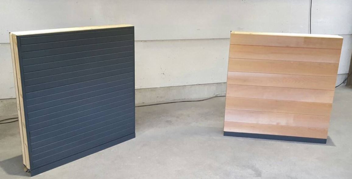

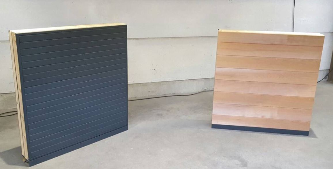

Sur les cotés, ce sera des panneaux mureaux composés de bois et rempli de laine de roche.
ca ressemble à ca :

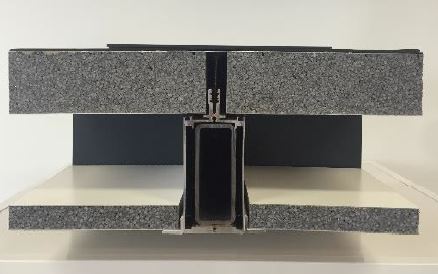

pour la toiture , le vérandaliste communique ceci :
albator76

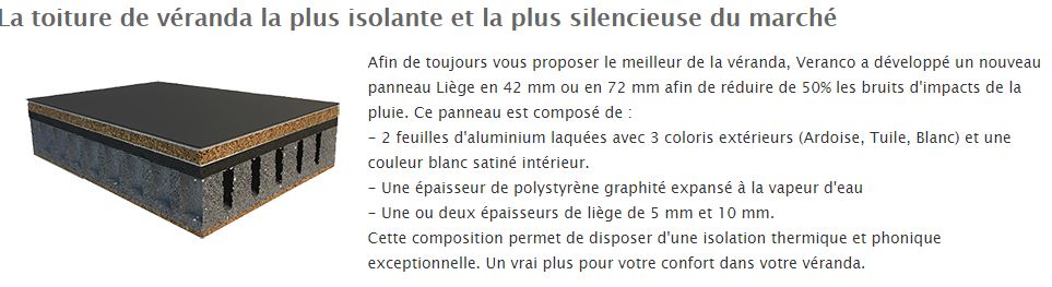

concernant la partie en liège, j'ai trouvé ceci sur internet
Ce fabricant de véranda innove continuellement et offre un système unique : le panneau de toiture isolant en liège. Ce produit breveté allie une isolation thermique et acoustique hors pair avec un grand respect de l'environnement.
