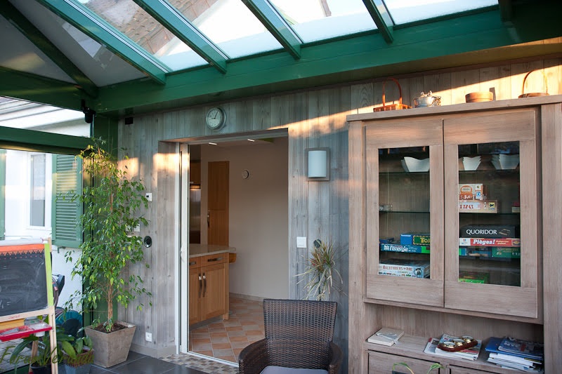

Concernant le pont thermique, j’avais eu la même recommandation et je trouve qu’elle est justifiée.
Pour la réalisation, cela peut être fait de multiples façons: doublage collé en polystyrène ou polyuréthane, laine quelconque avec montage sur rails métalliques (placostil) ou pour ma part, tasseaux bois, plaques isolantes en laine de bois et lambris bois :

C’est vrai que le bois peut aussi être une idée !
Top les photos en tout cas !

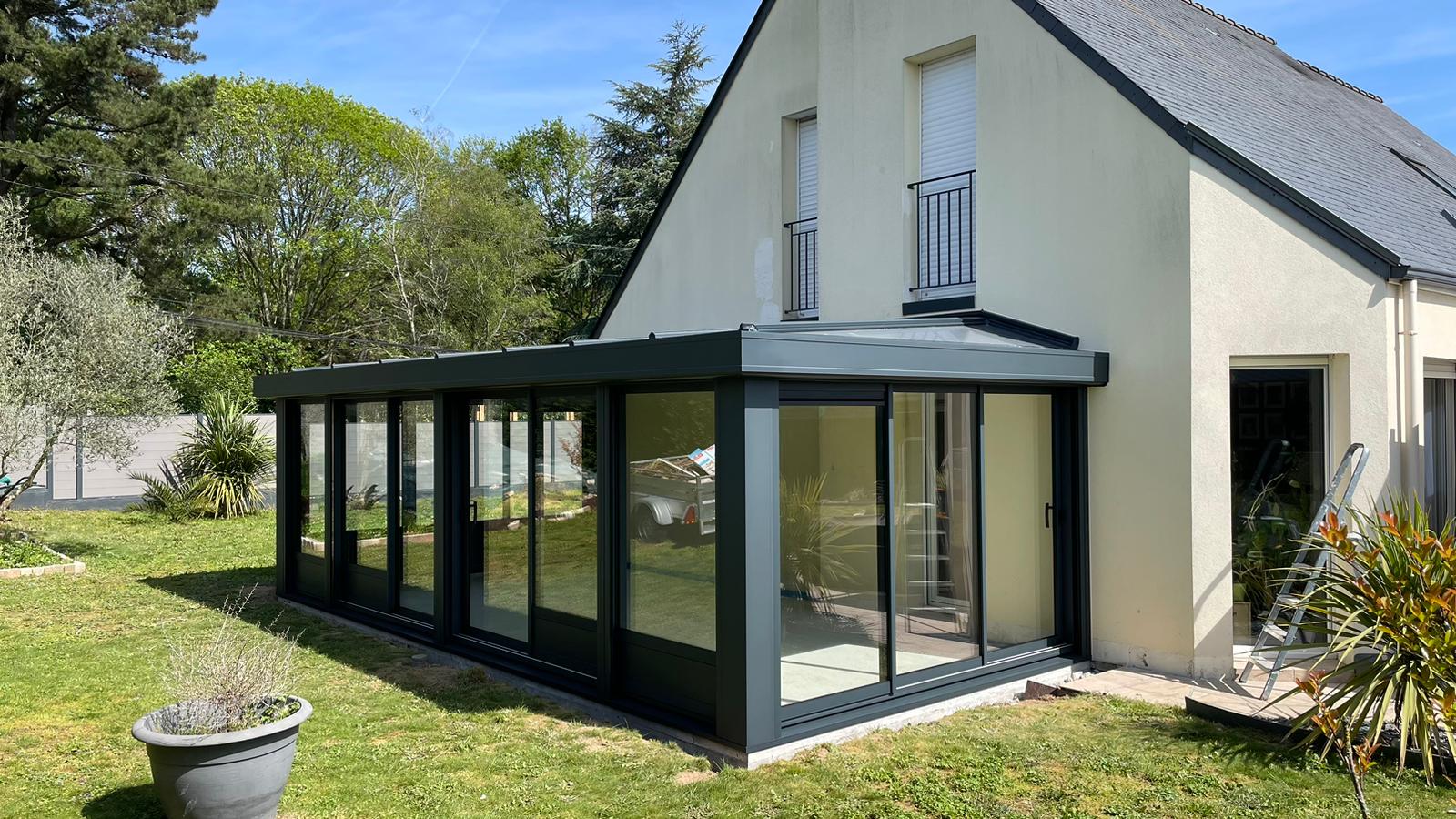

Ça y est véranda posée ! 1,5 jours de pose à 2 !
Ils sont efficaces les poseurs chez Akena !
Me reste l’isolation du sol + faire un devis pour chape et carrelage + isolation mur et placo et intégrer une prise ou deux !
