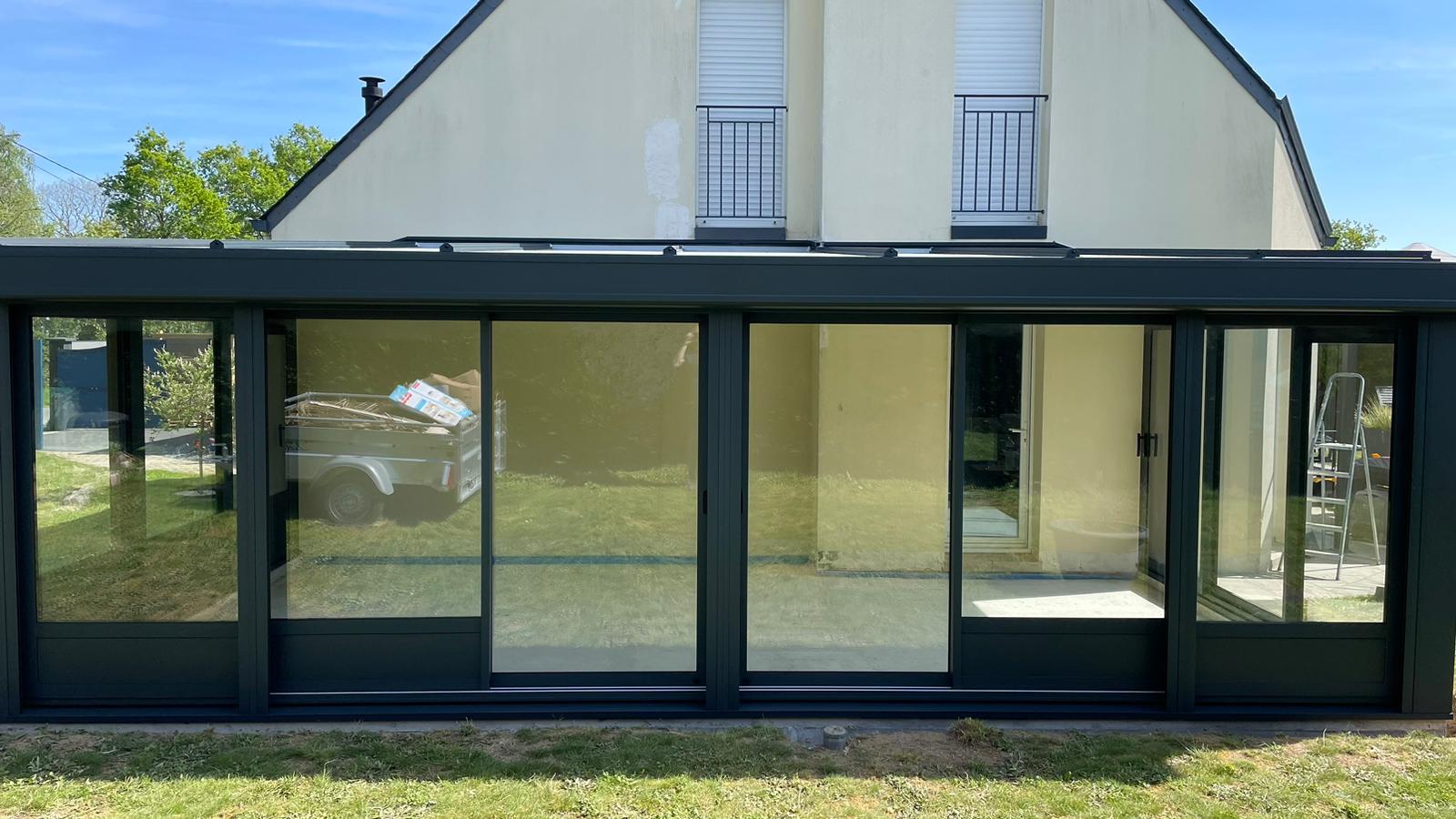

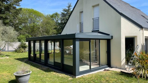

Ça y est véranda posée ! 1,5 jours de pose à 2 !
Ils sont efficaces les poseurs chez Akena !
Me reste l’isolation du sol + faire un devis pour chape et carrelage + isolation mur et placo et intégrer une prise ou deux !
