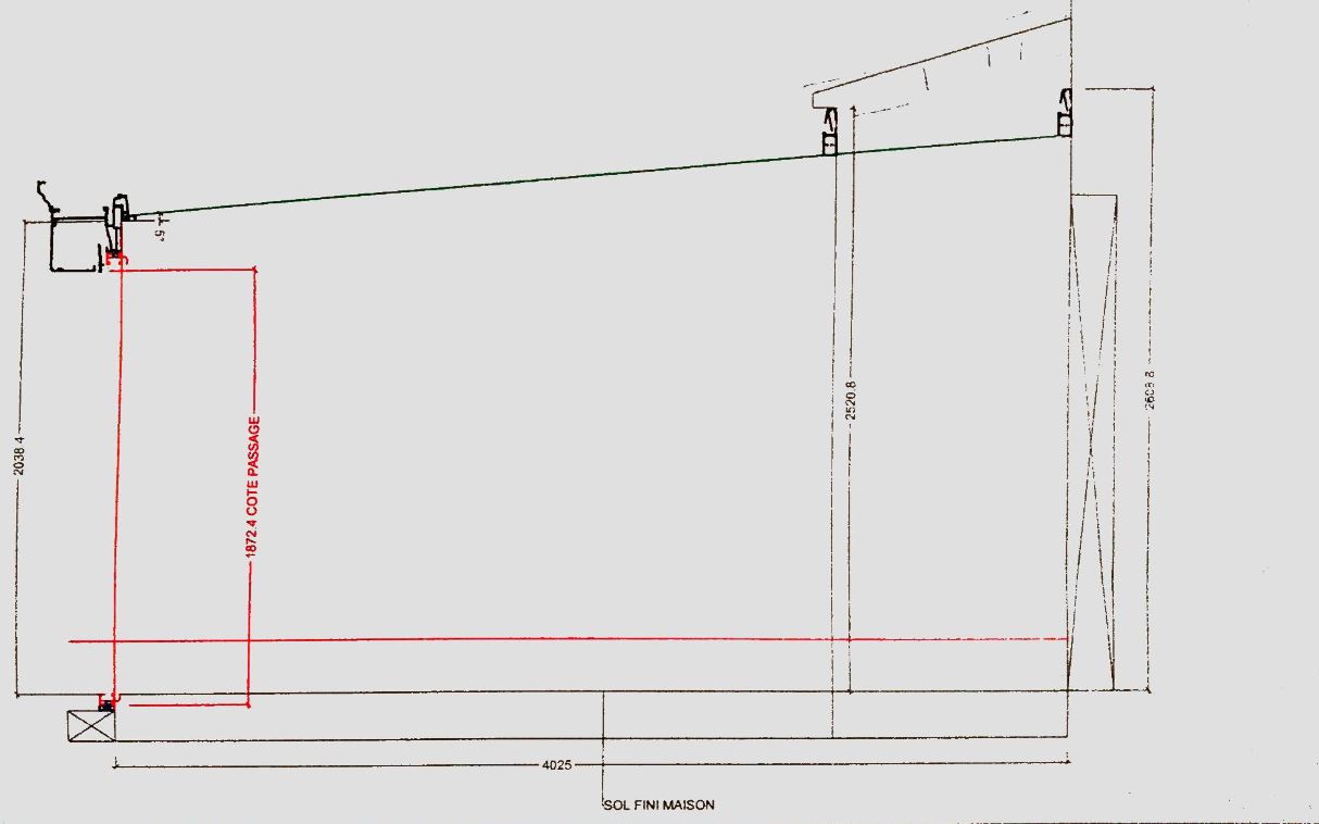

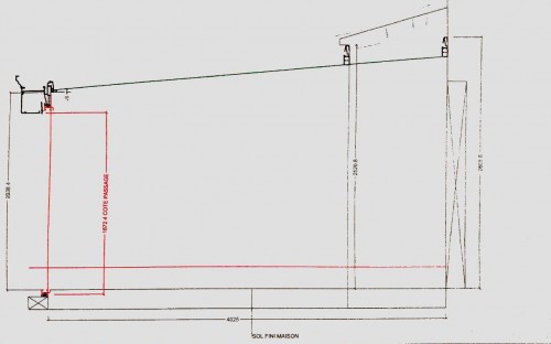

à l'origine nous étions partis pour une veranda+pergola avec toiture commune, veranda chevrons tubulaire panneau sandwich (85 mm pour un fournisseur, 57 mm pour le deuxième) et pergola en polycarbonate 55mm.
Mais le 3eme fournisseur nous a alerté sur le pb de pente qui sera de 7/8% au lieu des 10% mini, si toiture commune. D'où l'idée de passer en toiture plate.
J'ai essayé d'expliquer avec ce schéma:
Tuiles
Tuiles
On voit bien que si on part de 2.9 m au dessus de ma véranda coté mur de la maison pour obtenir 2.2m devant la véranda de passage vers l'extérieur, on va "taper" dans mes trois tuiles sur le coté. D'où un problème d'étanchéité à suivre.
Est ce que vous confirmez?

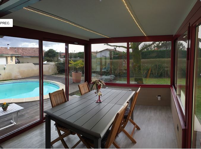

Question subsidiaire: Comment prévoyez vous l'éclairage de votre future pièce ?
Pour le moment des barres leds à variateur. entre les plaques comme sur cette photo:
Leds
Leds

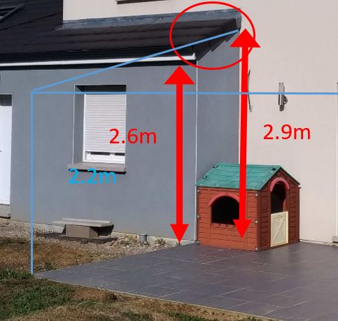

Pour rappel, avec le doute de taper dans les tuiles voir photo ci dessous:

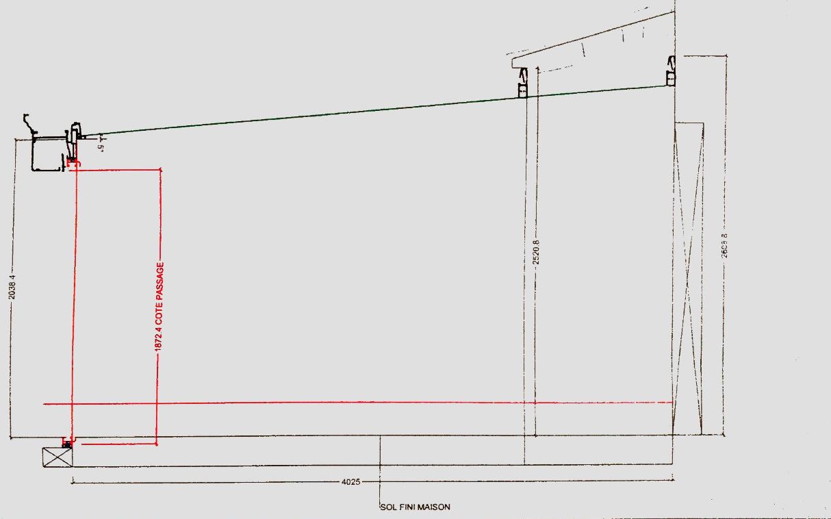

Une des sociétés de véranda m'a envoyé son métreur.
Je viens d'avoir le retour et c'est pire que ce que je pensais. A cause des tuiles, j'ai 1.872m de hauteur de passage sous chéneaux avec une pente de 5°:
Il avait annoncé 2.1m de hauteur de passage avant le métré, d'où le schéma du haut.
La seule solution qui se présente est la toiture plate ou bien de toucher aux tuiles dans le cercle rouge et de remonter des agglos avec intervention d'un couvreur.
C'est long ce projet, mais c'est mieux de tout voir avant de signer.
