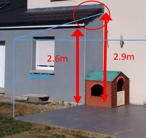

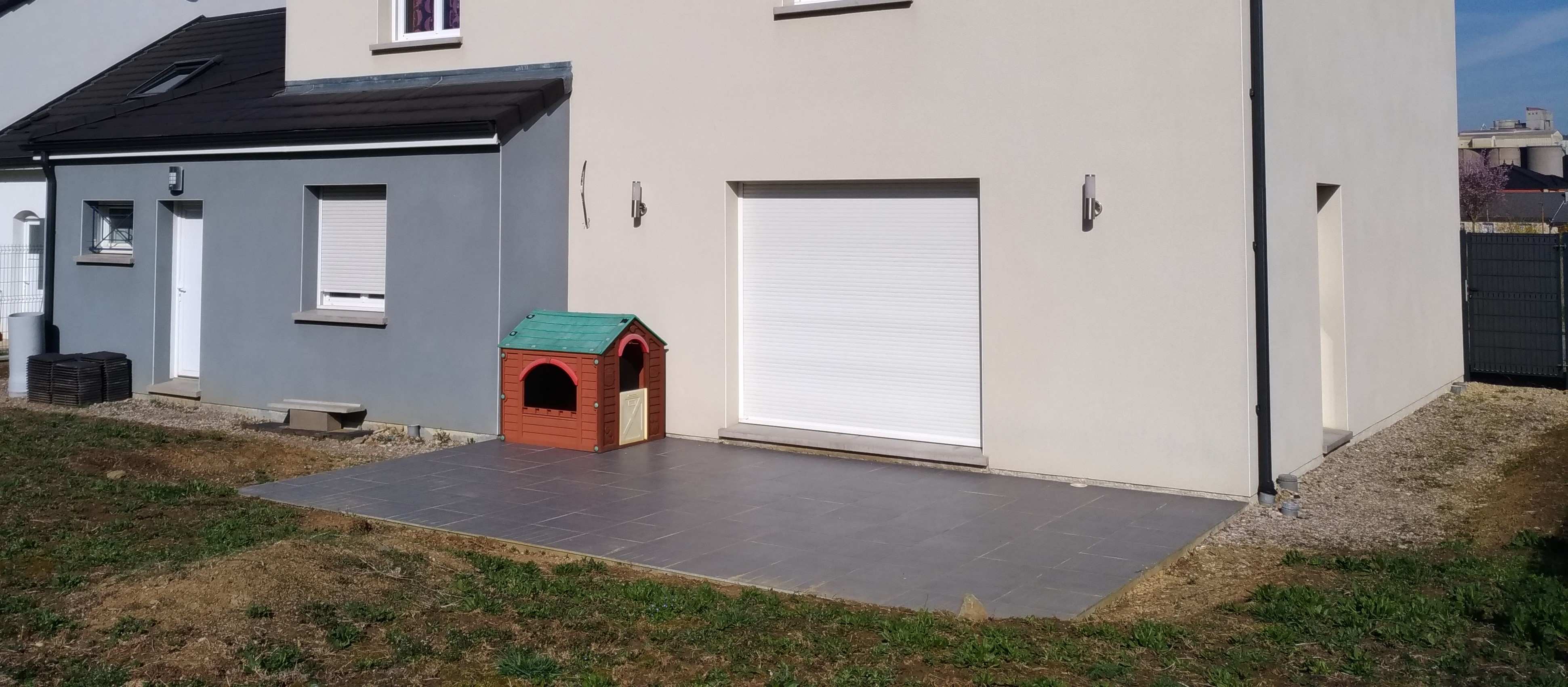

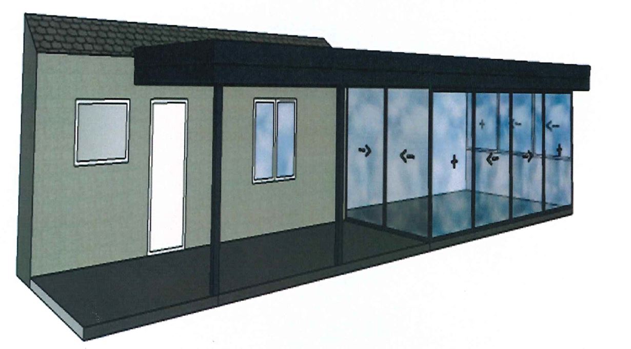

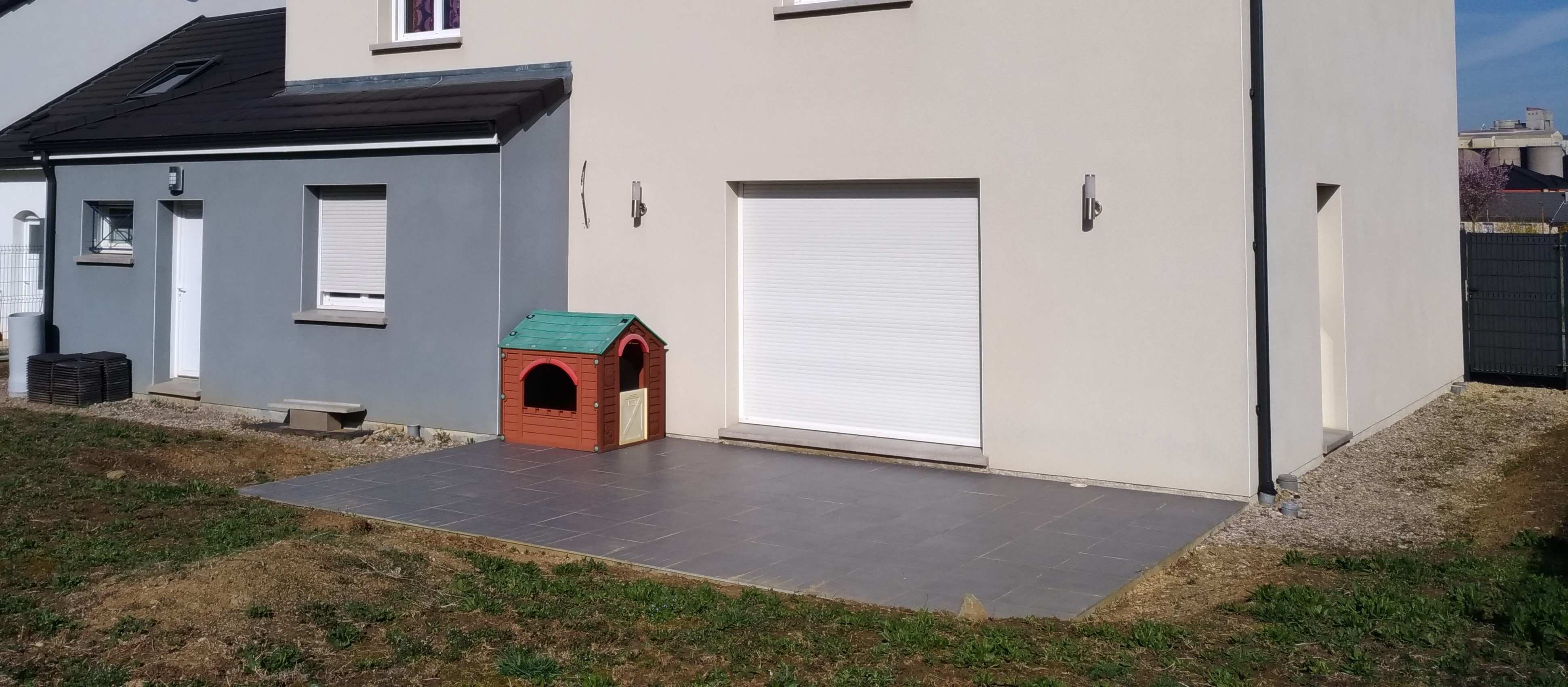

Nous sommes du 57 et nous avons pour projet à très court terme d'avoir une veranda + pergola avec la même toiture.
Nous sommes 5 dans la famille et à l'étroit dans notre salon\salle à manger, le but étant de déplacer la salle à manger dans la véranda.
La veranda fera 6x4 en lieu et place de notre terrasse actuelle et à sa droite, la pergola (5x3 ou 7x3) ira sur une terrasse à créer.
Au niveau de notre façade il y a un décroché de 1m, d'où la différence de profondeur entre 4m pour véranda et 3m pour pergola(voir fichier joint)
Exposition plein sud.
Nous sommes déjà en contact avec des constructeurs de véranda locaux.
Nous avons des propositions, toiture tubulaire, toiture épine, toiture plate toutes pleines, pas de vitrage de proposé car plein sud.
Ce n'est pas simple pour nous dans cette jungle.
Nous souhaitons avoir un muret le long de la maison (à gauche en entrant dans la véranda) pour y mettre des prises électriques et de climatiser(réversible) la véranda, par contre tous les constructeurs disent que la clim réversible est suffisante pas besoin de chauffage au sol électrique. J'ai lu sur ce forum que la meilleure combinaison est les deux, chauffage électrique au sol + clim, sachant que chez nous dans le Nord Est, il fait très froid l'hiver et très chaud l'été
Nous voulons aussi retirer la double porte fenêtre de 2.5m pour y mettre un galandage double battants habillé coté extérieur comme vu sur ce forum.
Nous avons dans le projet: les volets roulants pour la partie veranda et stores pour la partie pergola.
Pour les trois projets, le chéneau est le même pour veranda+pergola, dans un cas volets intégrés dans chéneau, dans l'autre cas les stores à la place des volets.
Permis de construire obligatoire car maison actuelle de 169 m2.

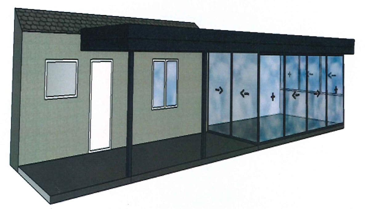

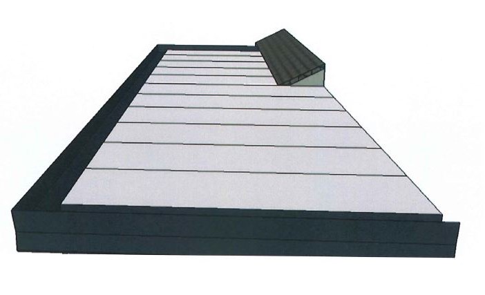

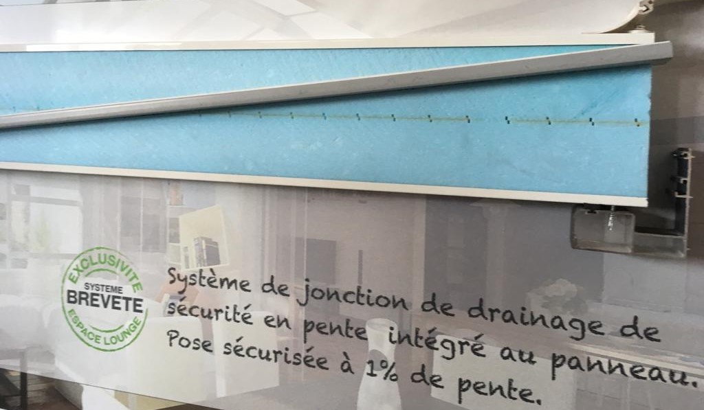

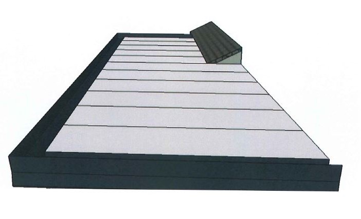

SOCIETE 1

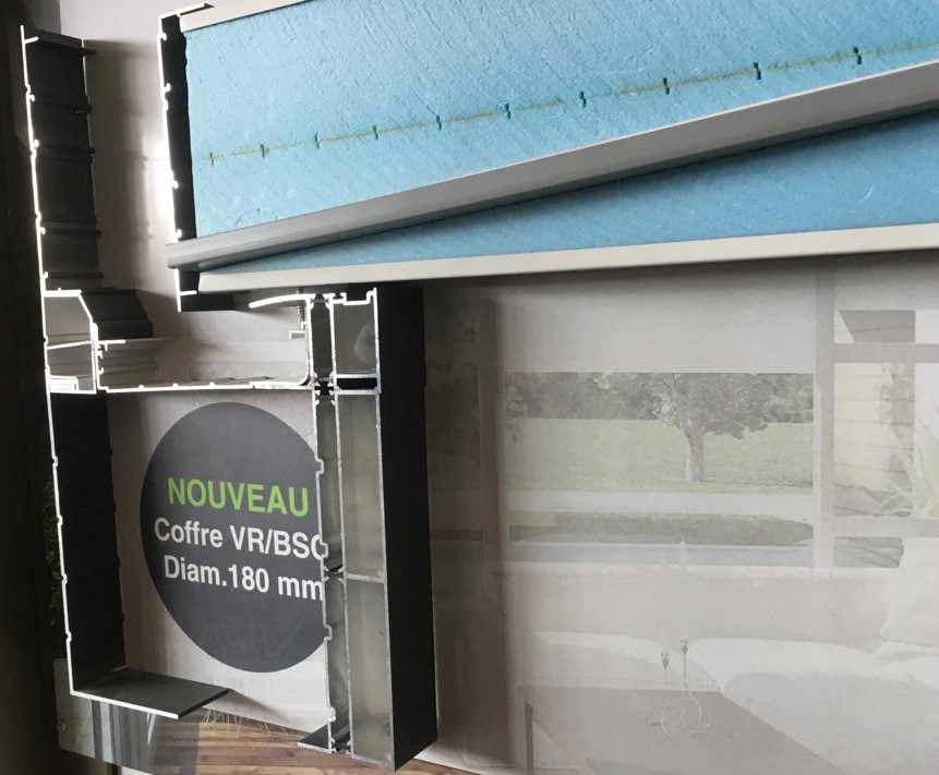

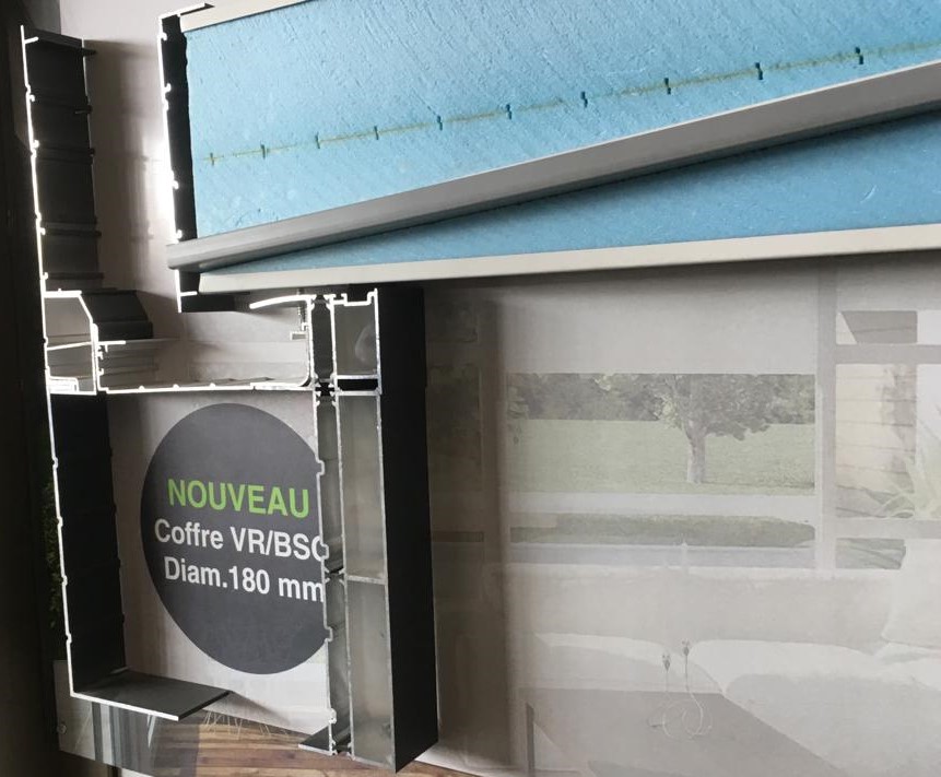

1er devis: Toit plat Espace Lounge:
Coloris intérieur: 9010 brillant - Blanc pur
Coloris extérieur: 7016 TC - Gris anthracite Fine texture - 25 ans.
*************Partie Véranda Type espace Lounge*************: 9402.92 euros
--Dimensions au sol:
Largeur hors tout: 6400 mm
Avancée hors tout: 4200 mm
Hauteur sous sablière: 2200 mm
Hauteur dessus faitière: 2700mm
--Surface du projet: 26.88 m2
Alu thermolaqué (80 microns) Qualicoat seaside
Profil à rupture de pont thermique par barrettes polyamide renforcées en fibre de verre

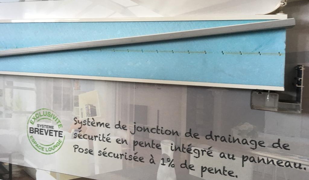

--Toiture Espace Lounge:
Profil jonction autoportant
Faitière à rattrapage d'angle
Chéneau VRI caisson droit à rupture de pont thermique amélioré esthétiquement par une rehausse contemporaine
La toiture reposera sur des poteaux en alu à rupture de pont thermique et les descentes d'eaux pluviales seront intégrées dans les poteaux.
--Remplissage toiture:
Plaque Isotoit AST Autoportante 65 mm Blanc brillant / Ardoise
-Menuiserie isolante haut de gamme futur-green:
Profilé Futur-Green à 3 chambres de 65 à 117 mm avec rupture de pont thermique 25mm.
Ferrures retardataires d'effraction et serrure 3 pts (coulissant et porte)
Déplacement latéral des coulissants sur roulettes téflon cachées sur rails alu.
Parclose droit à joint noir.
Toutes nos fenêtres, portes-fenêtres et coulissants sont équipées d'un vitrage isolant avec Bord chaud, avec un coef thermique UG<1.0 W/m^2xK, un coef de transmission thermique Uw<1.7 W/m^2xK et un facteur solaire Sw>0.3
Tous nos volets roulants isolants ont un coef thermique R>0.22 m2.k/W
Classement:
NF, CSTB, CEKAL, QUALIBAT 3511
Ecofutural: A4-E1200A-VC4
Greenslide: A3-E6-VB3
--Coulissant Alu 3 Vantaux Futugreen (dont 1 condamné) Coulissant Muret: 2936.70 euros
Vitrage 4/16/4 Warm Edge Clair Ug=1.0 W/(m^2xK) Label CEKAL +
Finition bavette alu ext
RAL7016 TC EXT / RAL 9010 Int - Gris Anthracite Fine texture Ext/ Blanc int 25ans
Aérateur réglable type ARALCO RENSON incorporé dans les châssis
--Coulissant Alu 4 Vantaux Futugreen (2 extrémités condamnés) Coulissant AVT: 4027.14 euros
Vitrage 4/16/4 Warm Edge Clair Ug=1.0 W/(m^2xK) Label CEKAL + gaz argon
RAL7016 TC EXT / RAL 9010 Int - Gris Anthracite Fine texture Ext / Blanc int 25ans
--Coulissant Alu 2 Vantaux Futugreen Coulissant vers Pergola: 2536.43 euros
Aérateur réglable type ARALCO RENSON incorporé dans les châssis avec moustiquaires intégré
--VOLET ROULANT ALU AHS40 (VR MURET): 913.24 euros
Coulisses + lame finale RAL 7016 Gris anthracite
Motorisation Radio Somfy IO
Tablier RAL 7016 Gris anthracite
--VOLET ROULANT ALU AHS40 (VR MURET): 640.54 euros
--VOLET ROULANT ALU AHS40 (VR FIXE FACE): 892.26 euros
--VOLET ROULANT ALU AHS40 (VR COULISSANT FACE): 1282.73 euros
--VOLET ROULANT ALU MONO DP368 ID2 SOLAR (VR VERS PERGOLA): 1200.10 euros
Motorisation Radio avec capteur photovoltaïque
Caisson + Coulisses RAL 7016 Gris anthracite
Panneau photovoltaïque déporte (jusqu'à 3000 mm)
*************Partie Pergola Type espace Lounge*************: 6124.22 euros
Coloris intérieur: 7016 TC - Gris anthracite Fine texture - 25 ans
Largeur hors tout: 5400 mm
Avancée hors tout: 3200 mm
--Surface du projet: 17.28 m2
--STORE SOLFIX ANTI-TEMPETE 90 ELECTRIQUE (Store Coté): 1529.53 euros
Toile soltis 86
--STORE SOLFIX ANTI-TEMPETE 90 ELECTRIQUE (Store Coté): 1473.53 euros
Toile soltis 86
--DOMOTIQUE SOMFY TAHOMA 545 euros OFFERT
Forfait pose, déplacement et petites fournitures: 3749.63 euros
Pose effectuée exclusivement par nos propres équipes.
Total 39074.78 euros HT + 7814.96 euros (TVA 20%) soit 46889.74 euros hors remise.
--Conditions de paiement:
Acompte: 15%
Metre: 40%
Demarrage Travaux: 40%
Solde: 5%

Nous avons eu un rendez vous ce matin. La contrainte du devis numéro 2 est que nous sommes obligés de séparer le projet véranda et pergola en faisant deux projets séparés.
Le projet numéro 1 permet de faire une structure pour les deux. La contrainte est la hauteur maximum qui du coup est de 2.6m sous le chéneau du toit de la pergola.
Nous avons pu voir une véranda espace lounge Equinoxe (ça veut dire avec volet) avec une hauteur sous plafond de 2.56m, ce qui est vraiment pas mal. 2.2m d'ouverture porte fenêtre ouverte.
Le système de gouttière permet de récupérer l'eau.

1/ le drain doit diminuer la performance thermique par endroit ? Cela fait des petits ponts thermiques. Bon 17cm, c’est beaucoup mieux pour l’isolation ; il faut juste mesurer l’effet thermique de ces drains. Je ne connais pas bien ce système.

js-martin a écrit :1/ le drain doit diminuer la performance thermique par endroit ? Cela fait des petits ponts thermiques. Bon 17cm, c’est beaucoup mieux pour l’isolation ; il faut juste mesurer l’effet thermique de ces drains. Je ne connais pas bien ce système.
Pour le drain, oui tu as raison. Ou-vois tu le 17 cm d'isolant en toiture pour 167 mm et 5cm d'isolant en toiture pour 65 mm?
De ce que j'ai compris, les plaques sont posées et à la fin il colle une membrane souple sur le dessus du toit pour l’étanchéité.

Nox57 a écrit :Pour le drain, oui tu as raison. Ou-vois tu le 17 cm d'isolant en toiture pour 167 mm et 5cm d'isolant en toiture pour 65 mm?
167mm = 16,7cm = 17cm en arrondissant... idem pour le deuxième devis où tu n'as que 55mm = 5.5cm
