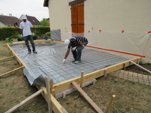

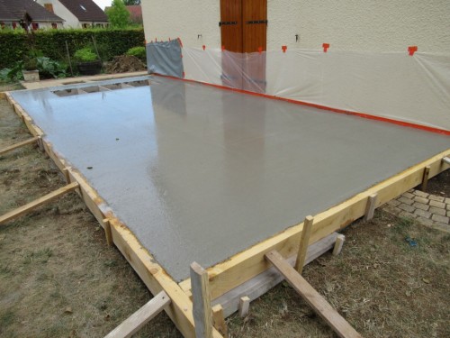

Actuellement, je suis dans la phase de préparation du sol pour assoir l'abri. Ensuite il sera plus facile de déterminer les cotes exactes pour lancement fabrication.
Dans un premier temps décapage.
Second temps coffrage
Puis coulage.
Dernière modification par XavARBO le 21 janv. 2017 21:19, modifié 1 fois.

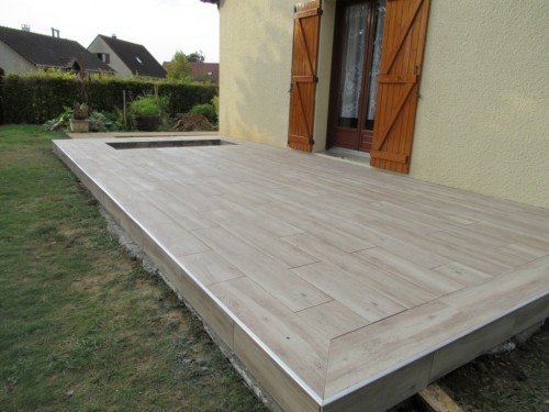

Habillage de la dalle en cours.
Dernière modification par XavARBO le 21 janv. 2017 21:24, modifié 1 fois.
Re: Abri de terrasse Vöroka
La réservation est prévue pour quoi ?
Un escalier ?

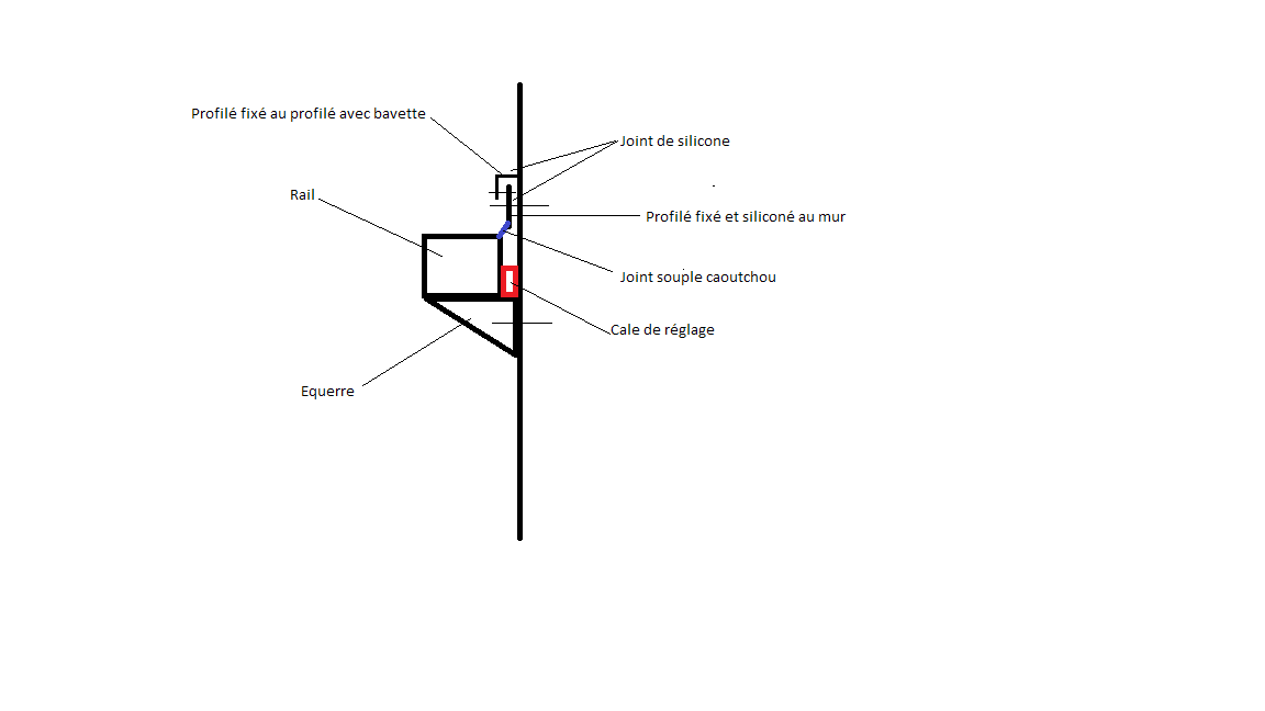

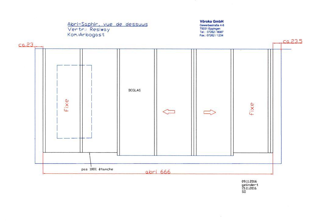

Voici le plan accepté.
Vue de dessus
Vue de coté
Concernant la fixation sur la maison: J’espère être compréhensible.
1/ Des équerres de soutient son fixés au mur.
2/ Le rail supérieure posé sur les équerres est ajusté.
3/ Un profilé relié au rail par un joint mobile de 5cm (sorte de jupe) est collé et fixé au mur.
4/ Un autre profilé en L est riveté sur le profilé 3 avec un joint de silicone pour assuré l’étanchéité.

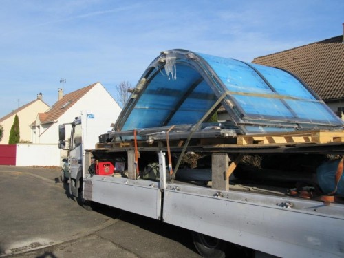

Arrivé de l'abri sur le camion
La fixation des rails demande une grande précision vu la taille des panneaux coulissant.

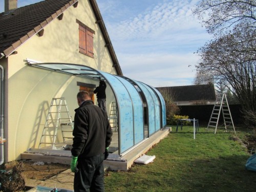

Montage 1er panneau
Montage suite
C'est du rapide

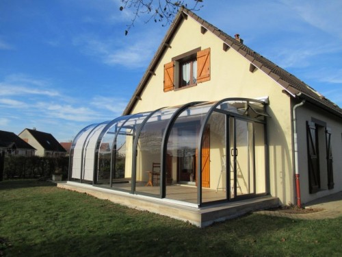

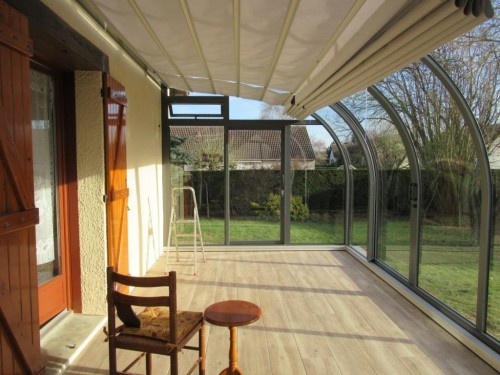

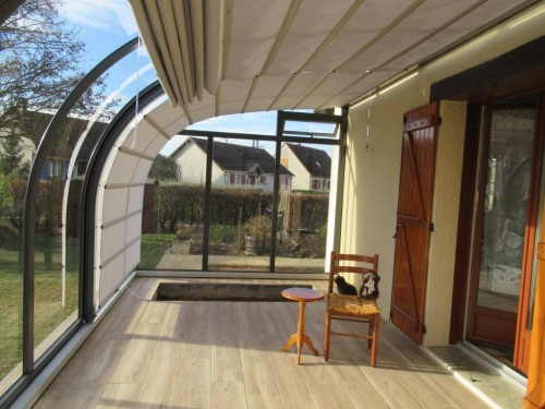

Vue de face (plein sud)
Vues intérieurs
Dernière modification par XavARBO le 21 janv. 2017 20:32, modifié 3 fois.
