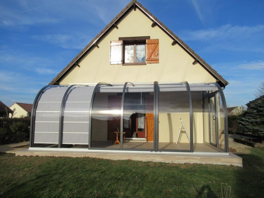

Pour ceux qui ne connaisse pas l’abri de terrasse, une photo est bien plus parlant qu'un discourt.
Abris de terrasse.jpg (10.7 Kio) Consulté 14735 fois
Ce concept s'est développer dans un premier temps pour couvrir les piscines, et maintenant s'est adapté pour les terrasses.
J'aimerai pour éviter toutes polémiques de comparaison entre l'abri de terrasse et la véranda, qui pollueraient cette présentation, vous dire que ces 2 produits ne sont pas comparable ni concurrentiel.
Pour faire simple:
Une véranda c'est ajouter une pièce a la maison.
L'abri c'est ajouter une serre a un jardin.

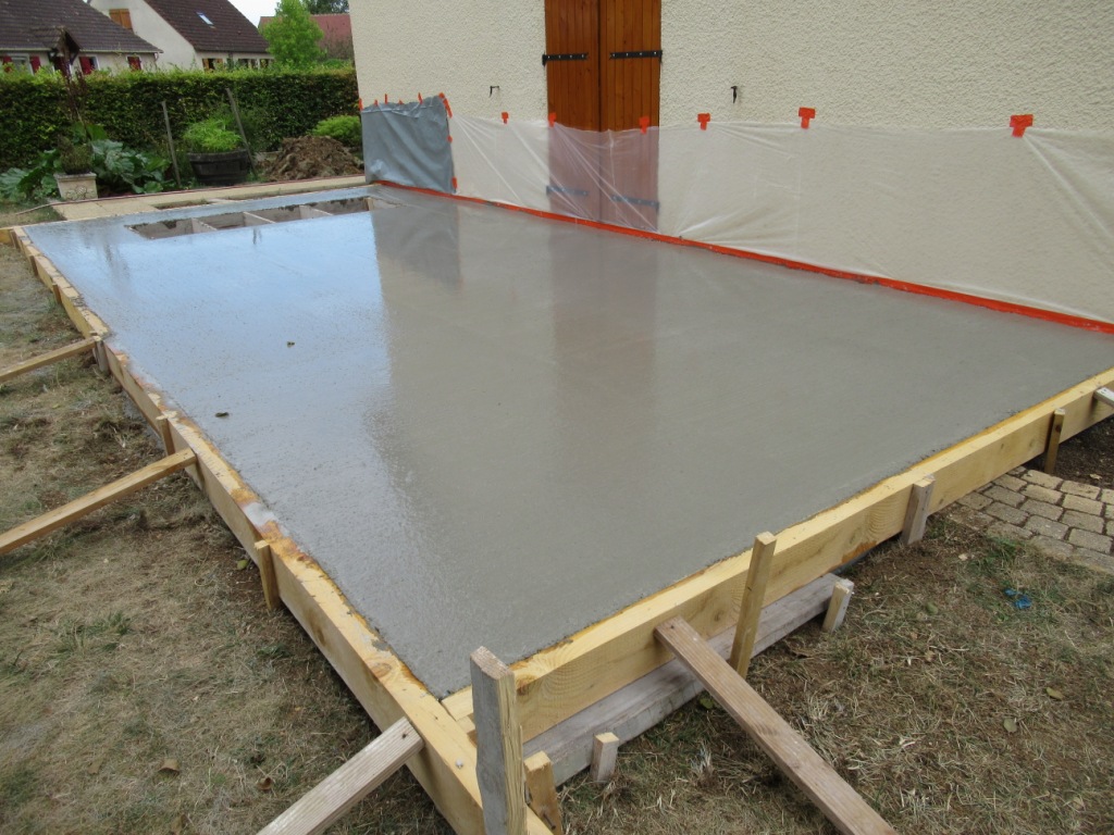

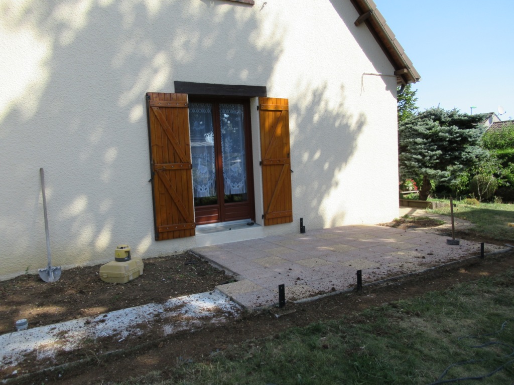

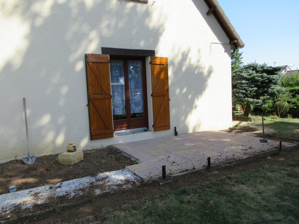

Pour mémoire, l'année dernière, j'avais le projet d'une véranda, voir sujet ci-dessous.
http://www.forumveranda.fr/topic1353.html

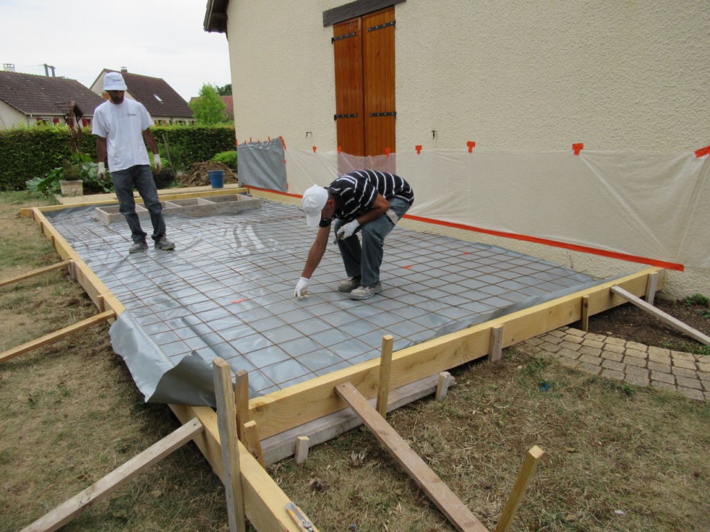

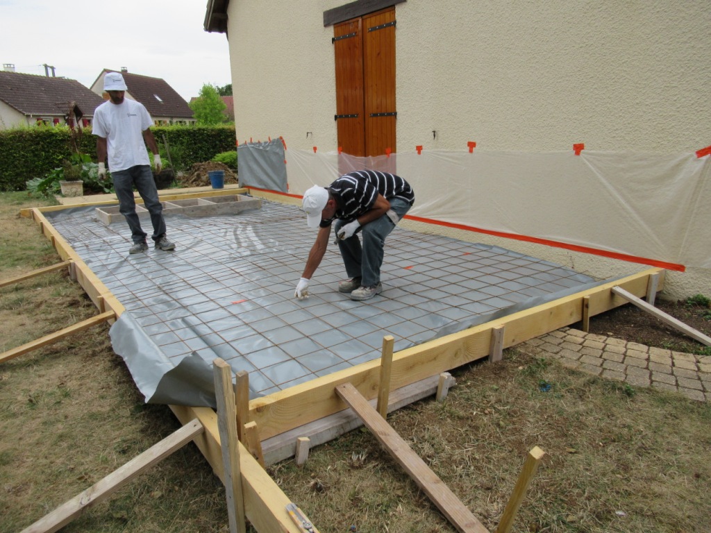

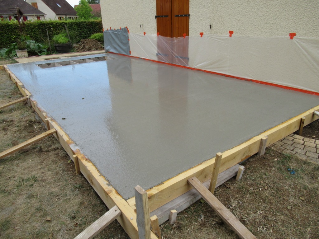

Actuellement, je suis dans la phase de préparation du sol pour assoir l'abri. Ensuite il sera plus facile de déterminer les cotes exactes pour lancement fabrication.
Dans un premier temps décapage.
Second temps coffrage
Puis coulage.

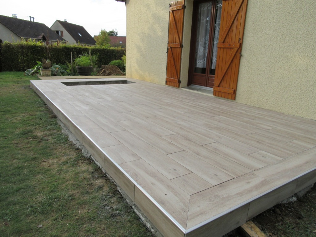

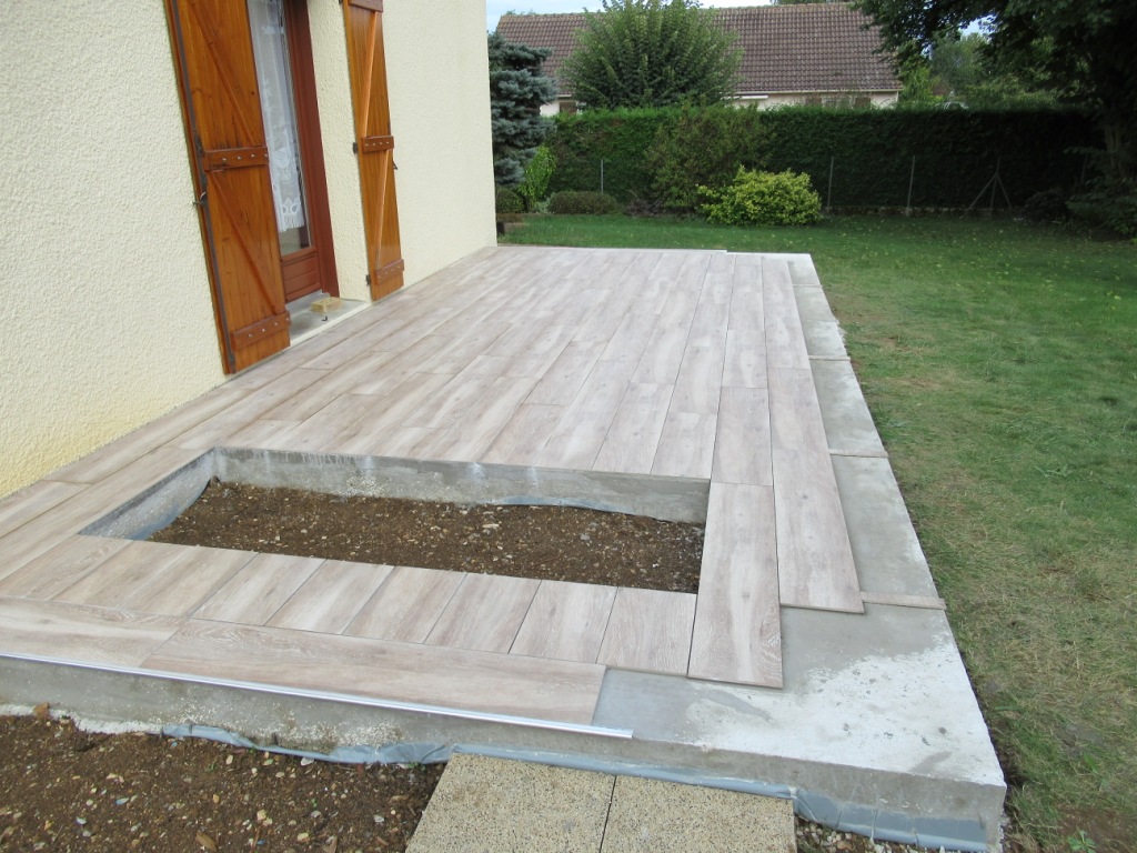

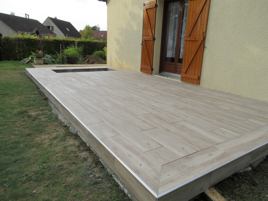

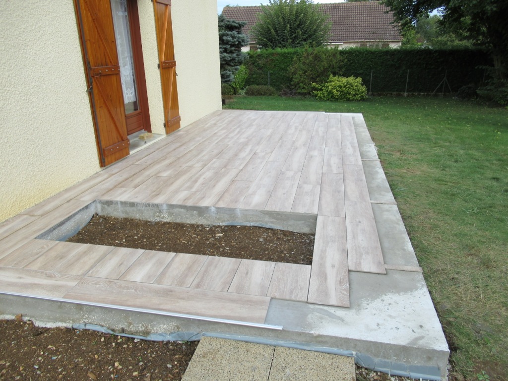

Habillage de la dalle en cours.

La réservation est prévue pour quoi ?
Un escalier ?
JS Martin - Particulier ayant installé une véranda en 2011 - Administrateur du site ForumVeranda.fr
XavARBO
membre actif : 21-40 messages
Messages : 40
Inscription : 25 nov. 2015 09:08
Re: Abri de terrasse Vöroka
Message par XavARBO »
Ce sera le jardin d'hiver.
Avatar de l’utilisateur
js-martin
Messages : 4597
Inscription : 07 juin 2011 18:00
Localisation : Essonne
Message par js-martin »
C'est original !

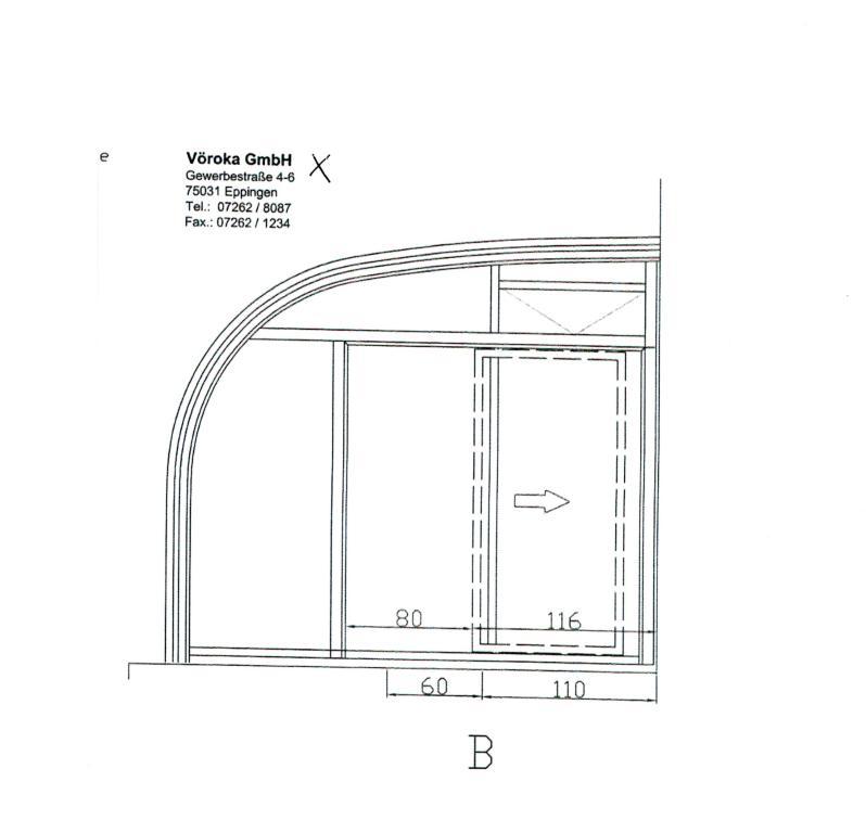

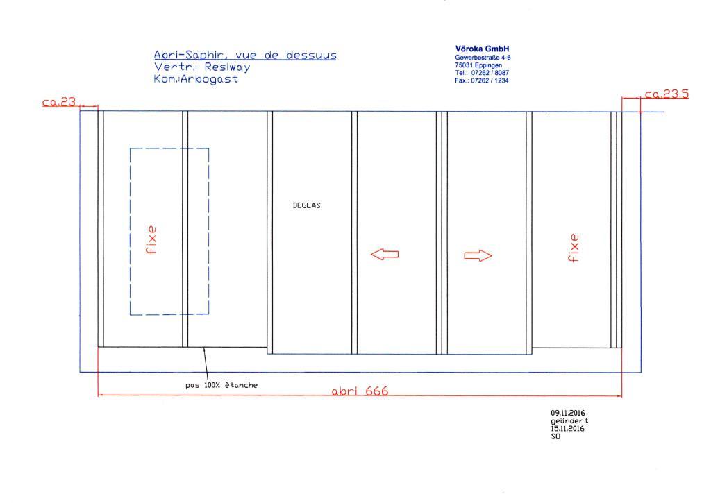

Voici le plan accepté.
Vue de dessus
Vue de coté

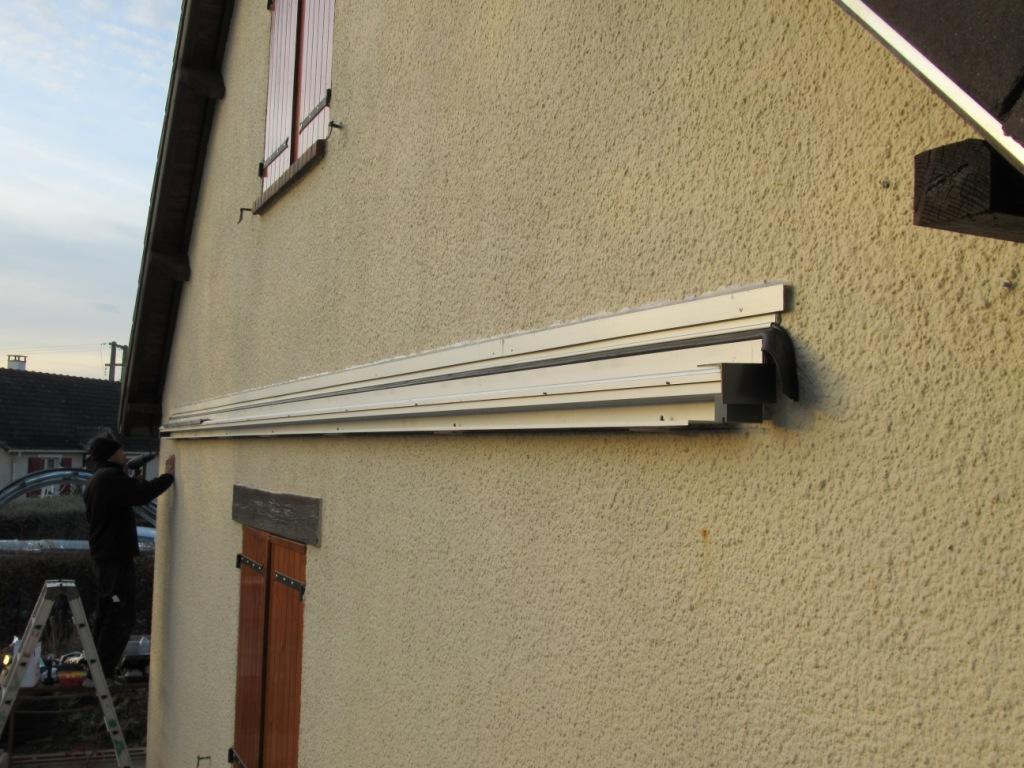

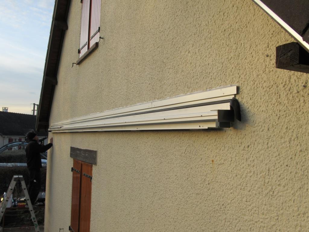

Concernant la fixation sur la maison: J’espère être compréhensible.
1/ Des équerres de soutient son fixés au mur.
2/ Le rail supérieure posé sur les équerres est ajusté.
3/ Un profilé relié au rail par un joint mobile de 5cm (sorte de jupe) est collé et fixé au mur.
4/ Un autre profilé en L est riveté sur le profilé 3 avec un joint de silicone pour assuré l’étanchéité.

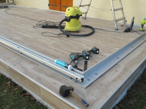

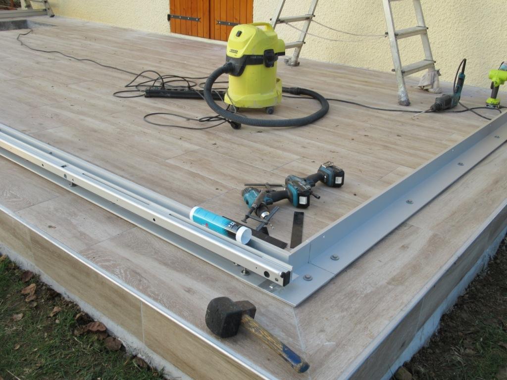

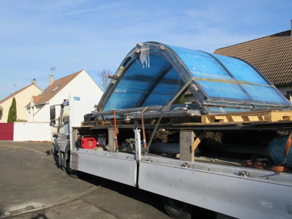

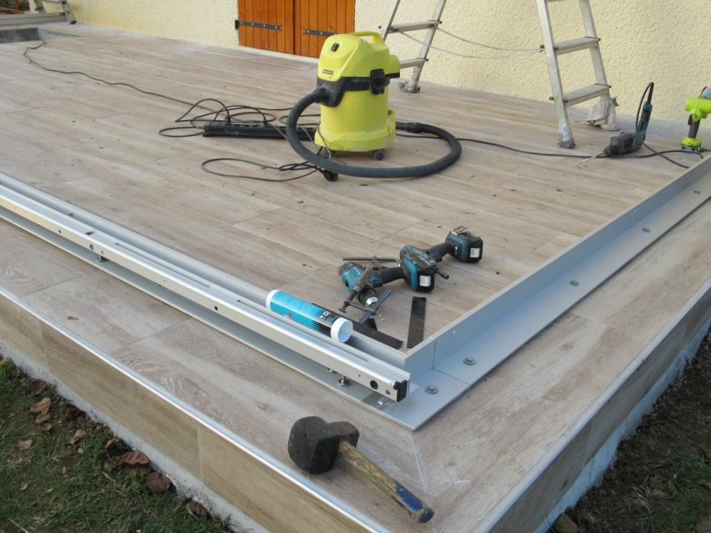

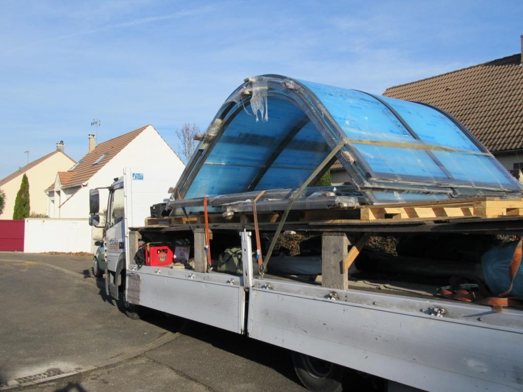

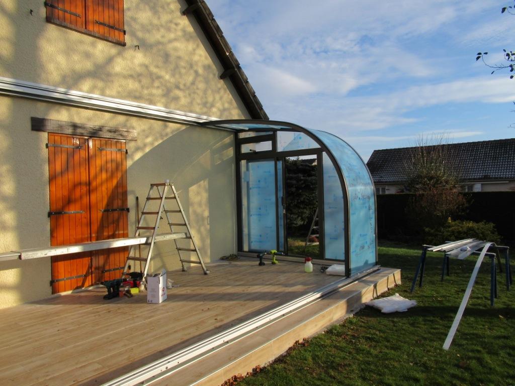

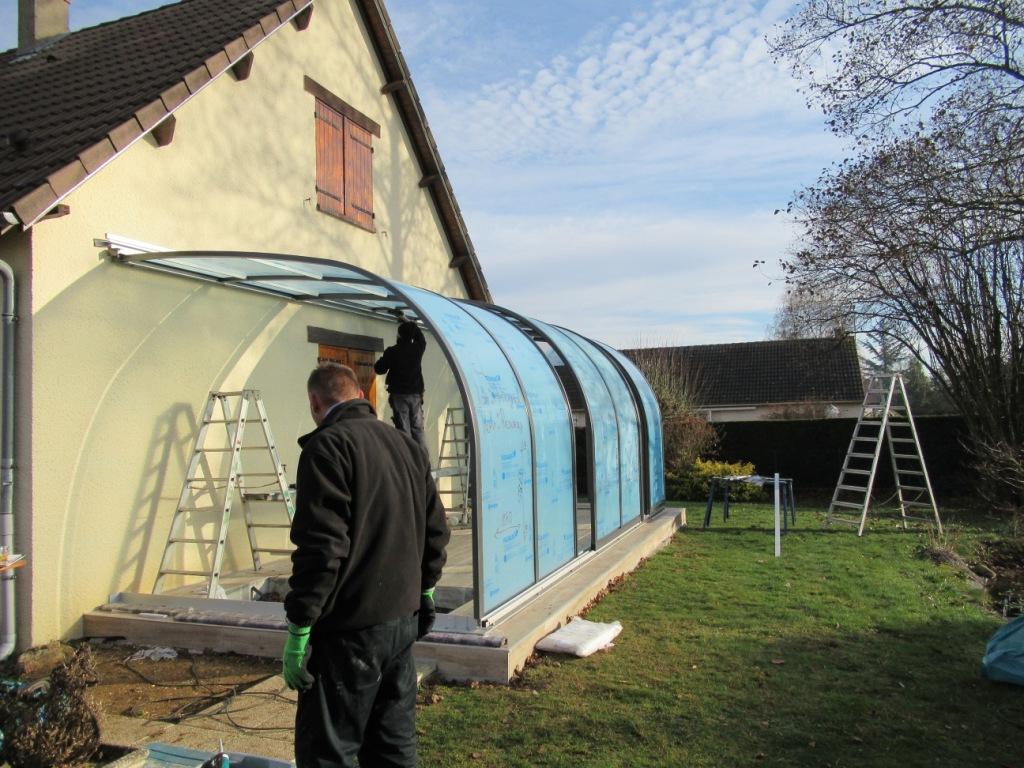

Arrivé de l'abri sur le camion
La fixation des rails demande une grande précision vu la taille des panneaux coulissant.
Dernière modification par XavARBO le 21 janv. 2017 20:36, modifié 1 fois.

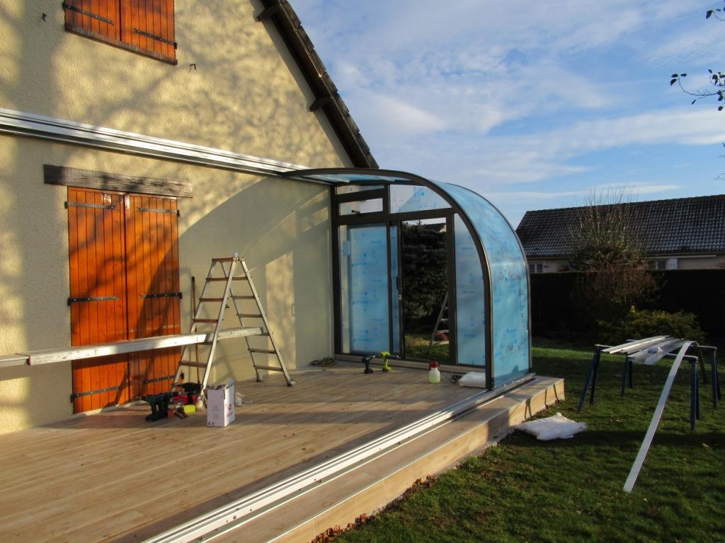

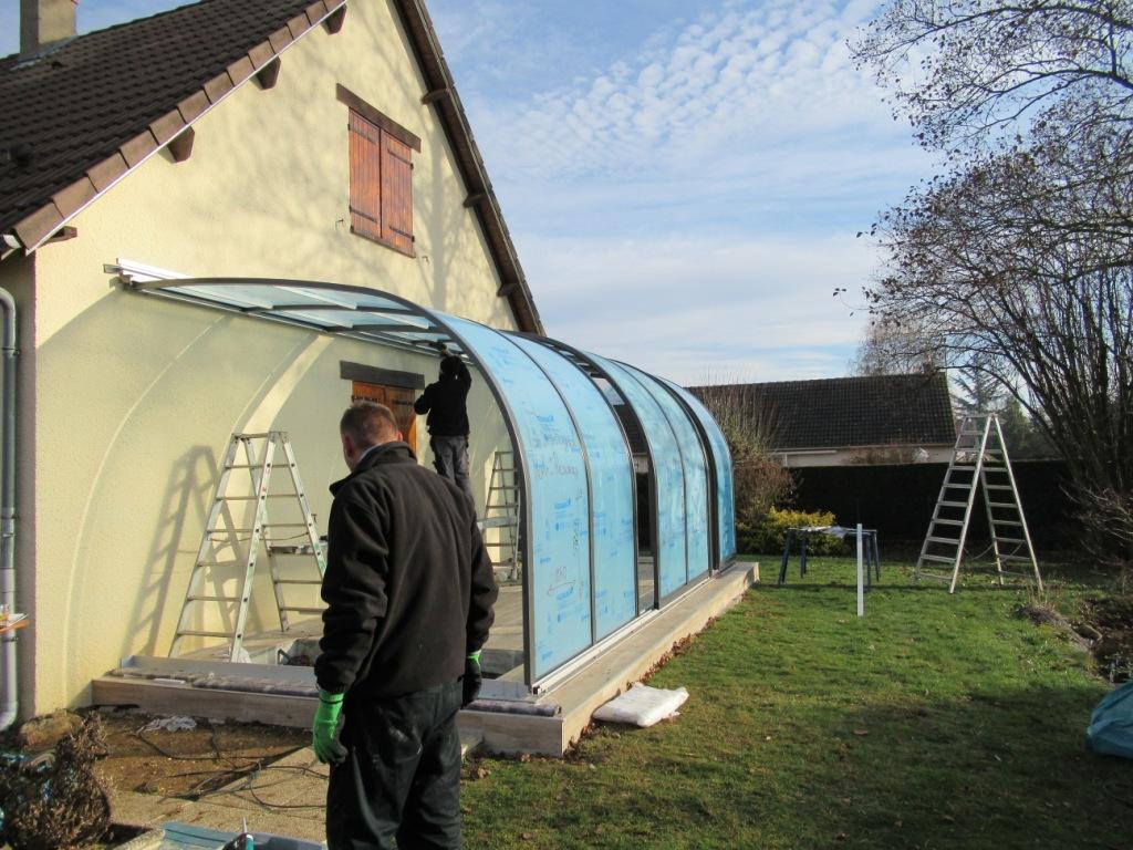

Montage 1er panneau
Montage suite
C'est du rapide

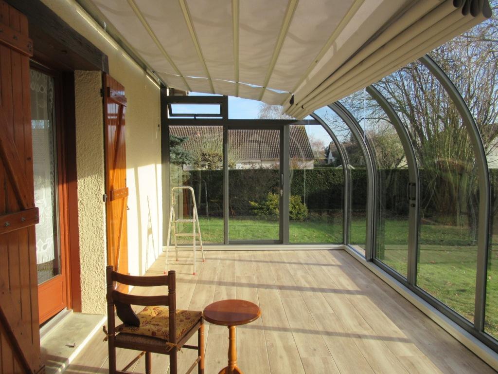

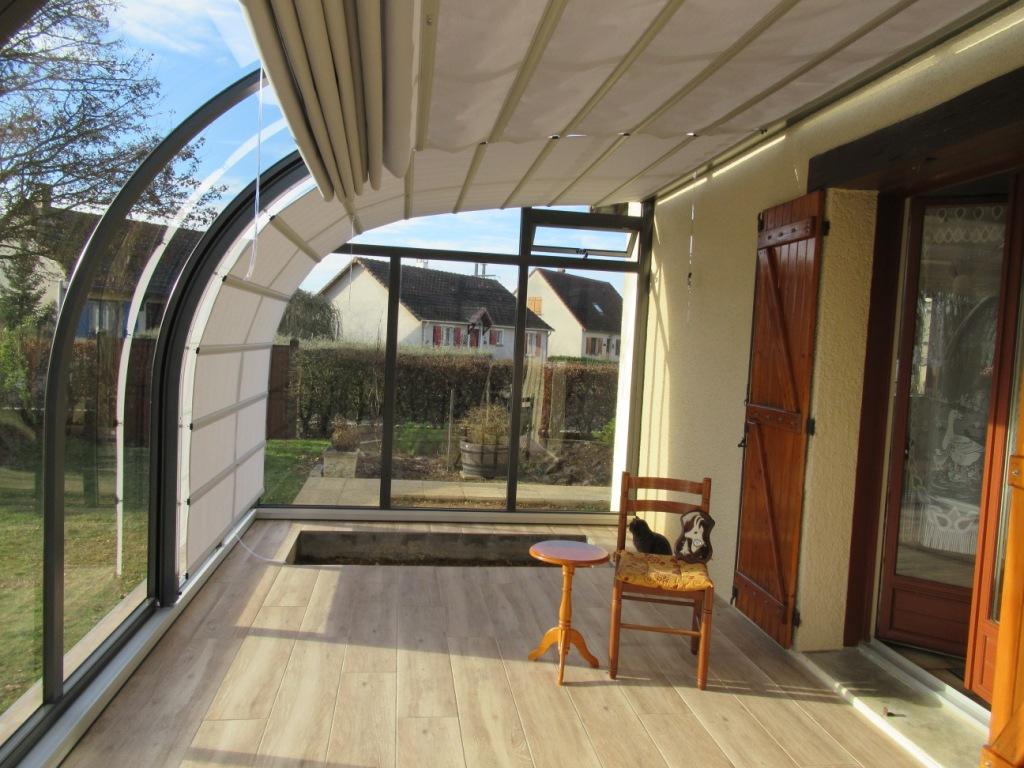

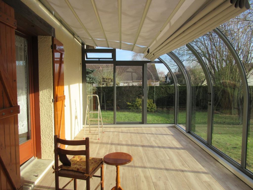

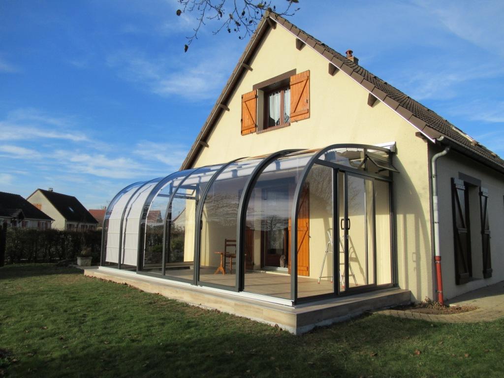

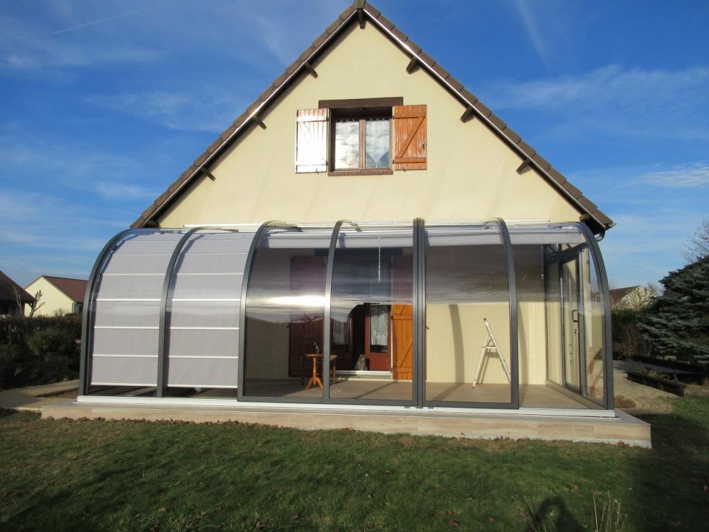

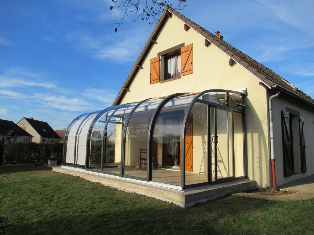

Vue de face (plein sud)

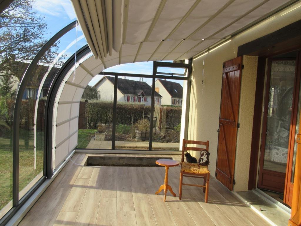

Vues intérieurs
