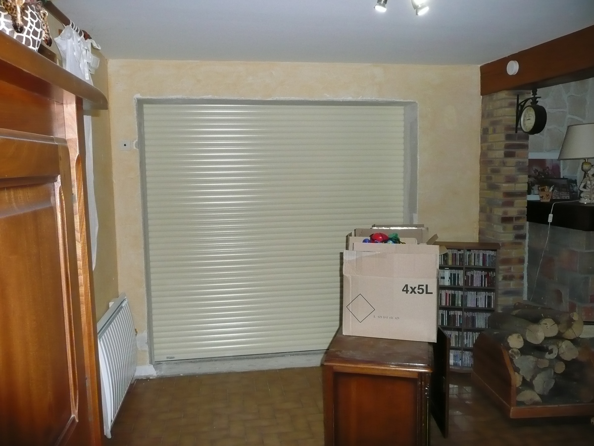

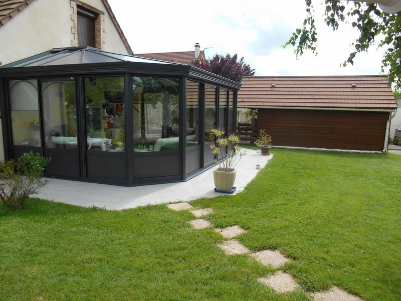

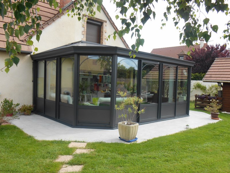

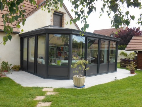

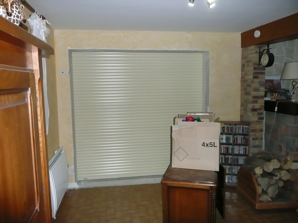

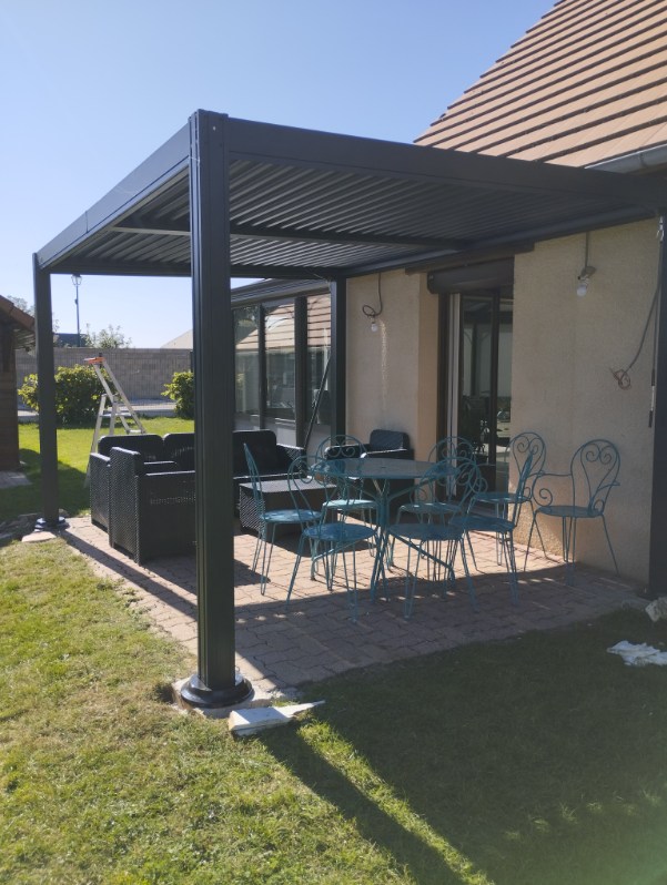

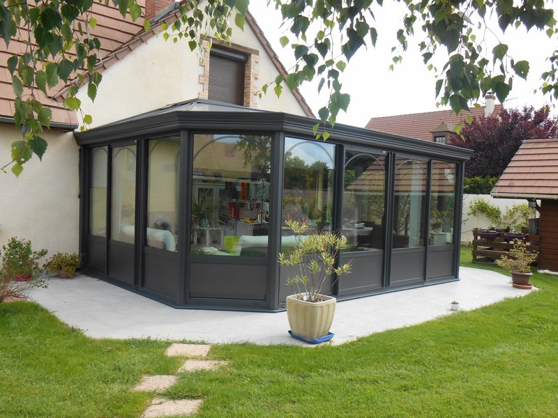

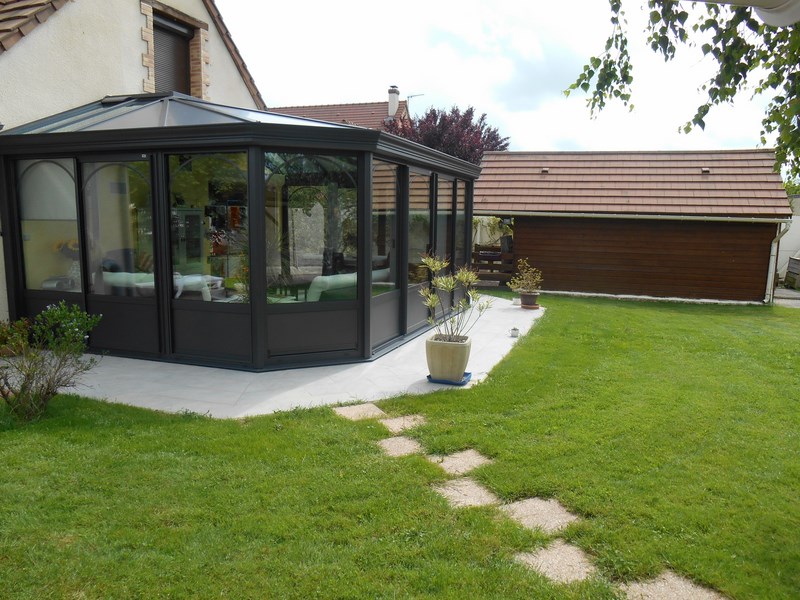

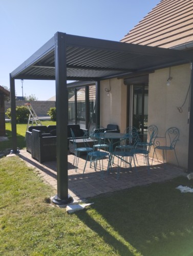

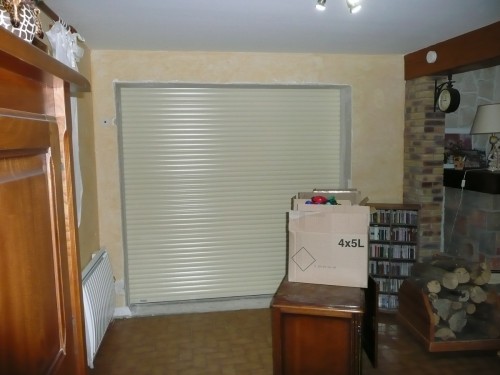

bonjour à tous sur ce Forum ! petit moment que je m'étais promené ici! tout continu je vois et les projets toujours bien présents! on voit donc l'utilité d'un tel forum ,toujours bravo à l'initiateur de celui -ci et de son bon fonctionnement! pour ma part tout va bien !depuis mon projet Véranda 2012 déja lointain, une Pergola a poussé il y a peu sur un coin de terrasse!! je passe ce jour pour poser une question à laquelle je n'ai pas vu de sujet ici! entre mon pavillon et ma véranda j'ai installé il y a longtemps un volet roulant assez éfficace ! mais je me demande si je ne pourrais pas mettre maintenant en plus de ce volet roulant ,une porte ou plutot deux vantaux vitrés?qui s'ouvriraient vers l'interieur du pavillon! je vous joins photo ! bien sur j'idée d'une baie vitrée ne me plait pas trop je préfèrerais deux vantaux ! et pour vous rafraichir photo de la véranda aussi et de la pergola récente! si vous pouvez me donner quelques avis ou quelques idées et surtout savoir si l'isolation sera toujours garantie! car depuis la construction de cette véranda je n'ai jamais chauffé celle-ci !!le soleil s'en charge très bien quand il est présent! à savoir que l'ouverture fait 2.20m de large et 2.40 de haut!merci à vous et bonne continuation au forum !!

Pour ta question, il faudra déjà que tu nous donnes la raison de ta demande : c'est pour quelle raison que tu aimerais faire cet ajout de porte-fenêtre : meilleure isolation thermique ou phonique, meilleure résistance aux infractions ? Avoir de la lumière ? Plusieurs de ces points ? En tout cas, oui c'est possible et assez facile à faire dans ton cas. Une porte à galandage aurait été l'idéal mais avec ta configuration, cela ne semble pas possible.

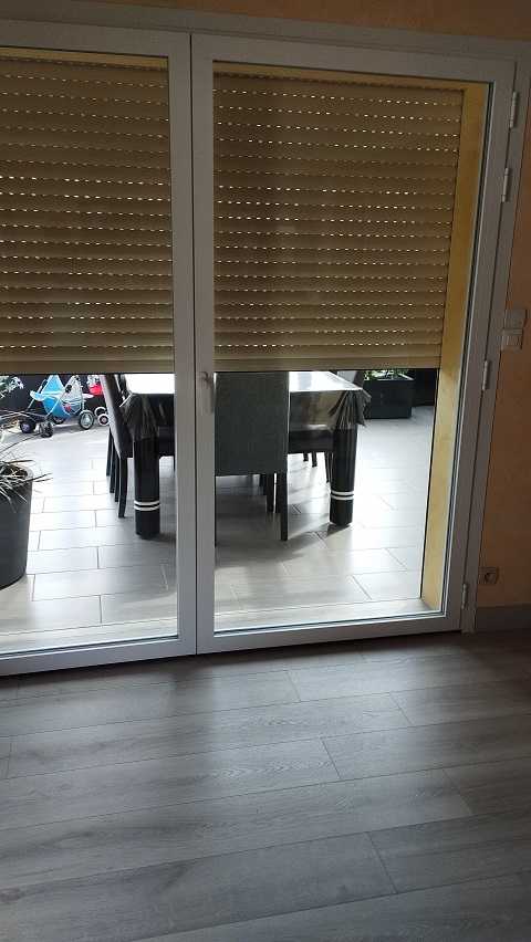

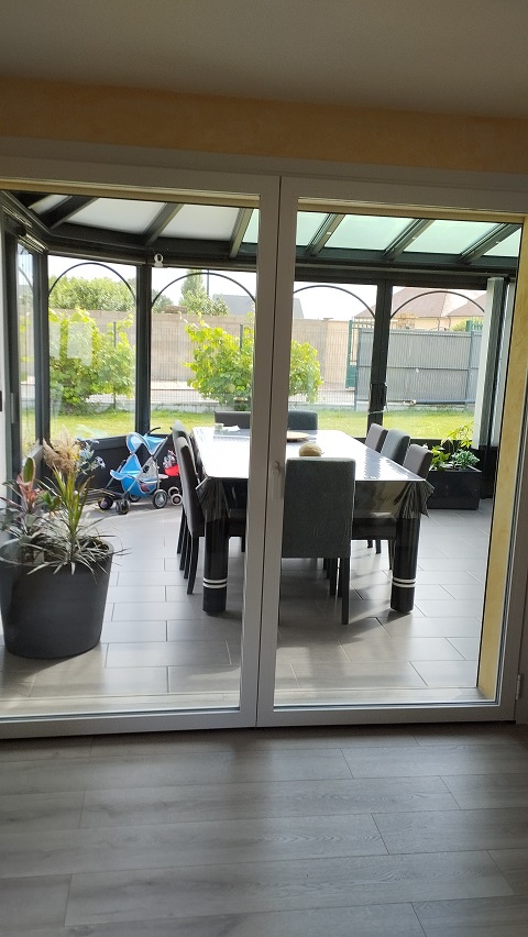

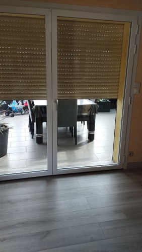

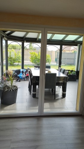

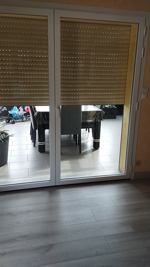

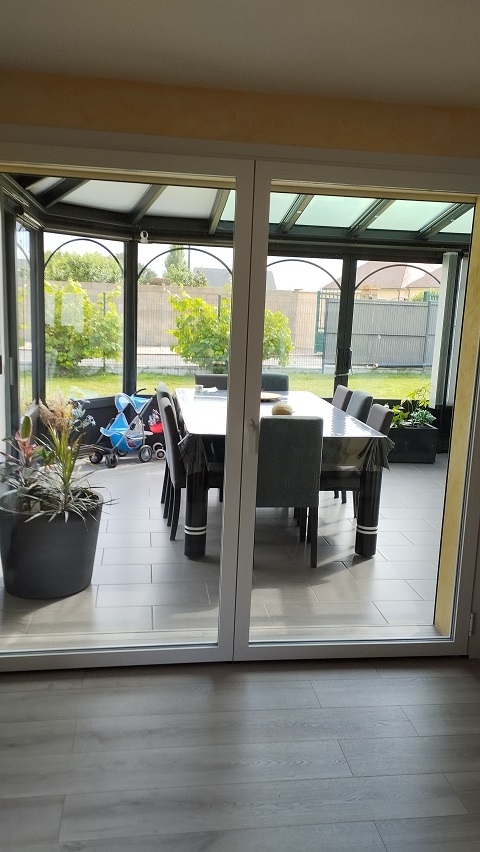

le résultat est sympa ! madame a maintenant sa clarté plus souvent, et l'isolation accrue en hiver car on complète bien sur cette PF fermée avec notre volet roulant derrière! estethiquement sympa en plus! pour un budget de 3200 euros base chassis alu bien sur, car mon poseur pro du coin et habitué de travaiiller avec moi refusait sur une telle cote de faire avec du PVC ! larg 2.11 ht 2.00 vitrage 4.16.4 vu que c'est en interieur ! Du très bon boulot pour un résultat très très correct je trouve! salutations à tous dispo pour renseignement bien sur

sympa et merci pour tes photos une fois finie !
Re: baire vitrée séparative
Merci pour les photos ! beau résultat !
