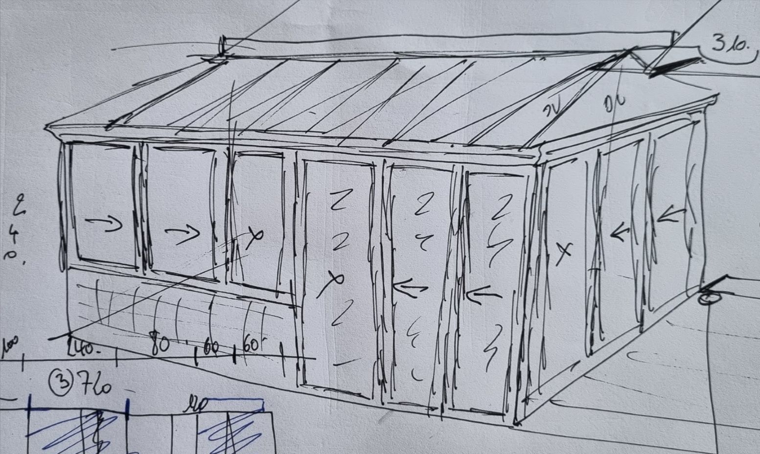

Nous sommes actuellement en préparation d'un projet de remplacement de véranda avec Vie & véranda et Aluminium Création.
Les 2 nous proposent des projets similaires (cf photos) mais différents sur ces points :
- Aluminium création propose un toit 100% vitré avec du COOL-LITE SKN 165 alors que Vie & véranda nous poserai 50% de panneau sandwich.
- Aluminium création pose du tout alu la ou la structure chez Vie est veranda est en bois.
Avec un orientation sud-ouest, nous craignons le soleil et nous souhaitons également pouvoir la chauffer l'hiver.
Je prévois d'installer une clim réversible 3.5 Kw pour cet nouvelle Veranda.
A votre avis, est il possible d'estimer l'écart de consommation que cela engendrerais l'hiver ? l'écart de confort l'été ?
Je n'ai pas trouvé moyen de comparer les Ug des verres aux R des panneaux sandwich...
Toutes vos remarques seront intéressantes et bienvenues, merci d'avance.
Projet veranda 25m² 91
