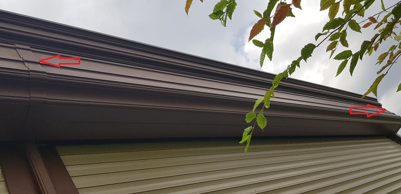

Bonjour à tous.
J'ai un volet roulant qui a de plus en plus de mal à remonter.
D'après ce que j'ai vu sur le net, c'est le condensateur du moteur qui est à remplacer.
Mon problème, c'est comment ouvrir le coffre du volet roulant ?
Je ne vois pas de vis, il y a simplement un couvre-joint de chaque coté.
Est-ce qu'habituellement tout est collé au silicone ?
Si c'est le cas, faut-il chauffer au niveau des couvre-joints pour assouplir le silicone ?
Ou un autre moyen ?
Je ne vois rien de spécial pour ouvrir ce coffre.
Si vous avez une idée !
Comment ouvrir le coffre d'un volet roulant ?

Effectivement, cela semble un peu particulier. Mes coffres de volets sont tous accessibles via des vis ou des rivets, mais là, cela semble bien intégré à la véranda. J'ai du mal à imaginer que ce soit collé au silicone, car ce ne serait pas particulièrement résistant au poids du coffre, il y a forcément autre chose. Est-ce que la bande verticale ne serait pas un cache déclipsable pour ensuite accéder à la fixation ?

En effet, il est possible que la bande verticale serve de cache déclipsable pour accéder à la fixation. Il peut être judicieux de vérifier s'il existe un moyen de démonter cette bande pour accéder aux éléments de fixation.

Au final, les couvre-joints étaient collés au silicone.
Dessous ces couvre-joints il y a des vis et encore du silicone !!
Une fois tout retiré il faut basculer le coffre vers le haut pour le sortir d'une rainure qui le tient sur toute sa longueur.
Pour le reste j'ai vu des vidéos concernant le remplacement du condensateur du volet roulant.
Merci pour vos conseils.
