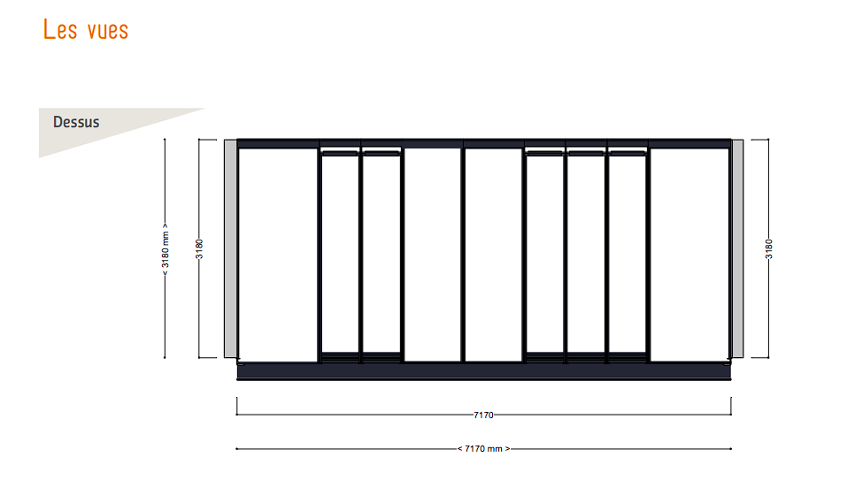

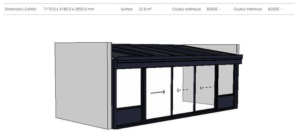

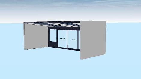

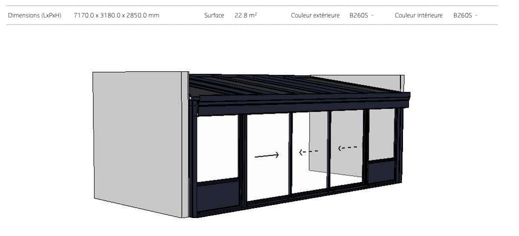

De mon côté je me pose quelques questions, nous allons installer une véranda, Véranda Rideau, de 22 m².
Les images sont en PJ.
Il y'aura un mur plein de chaque côté que je compte bien isoler.
La chape béton sera également bien isolée.

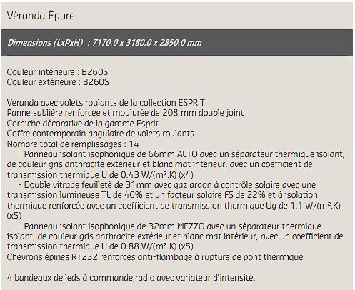

Pour la toiture c'est un mix vitres et panneau sandwich U = 0.43 W 2/3 panneaux - 1/3 vitres double vitrage contrôle solaire.
Expo sud-est.
Volet roulant sur toute la façade.
Région Nantaise, généralement, les hiver ne sont pas très rigoureux.
Je me pose la question, comme beaucoup, d'en faire une pièce à vivre à l'année, mais sans trop consommer d'énergie.
J'envisage de ne pas chauffer la nuit, ni le matin, ou peu (12°C) (exposition sud-est). Et la véranda sera séparée de la maison par une porte fenêtre.
Mais de chauffer de 16h à 22h environ entre 18 et 20° en semaine (pas d'apport solaire sur cette période). Et plus le week-end (même température mais de 08h à 22h).
Le chauffage se fera par un chauffage au sol à eau relié à notre chaudière gaz à condensation, et une pompe à chaleur air air.
Je pense que c'est un bon compromis confort / coût énergétique.
Mais j'ai peur tout de même de faire exploser la facture d'énergie, c'est pour ça que je sollicite vos avis.
Merci d'avance pour vos avis.
Thomas

Re: Comment bien chauffer
Mon avis est que chauffer une telle véranda l’hiver sera énergivore (et 3.2cm d’isolant, c’est peu)

js-martin a écrit : 02 sept. 2022 00:34 Mon avis est que chauffer une telle véranda l’hiver sera énergivore (et 3.2cm d’isolant, c’est peu)
Je sais pas pourquoi il y a marqué 66mm et 3.2 ?
Des remplissages verticaux sont en 32mm ou 3.2cm. Même 6,6cm, c’est peu.

Aussi j'ai vu que Rideau proposait des toits 210 mm. Avec une isolation bien supérieure au panneau sandwich de 66 mm. (Ils ont bien 2 épaisseurs pour les sandwichs. 66 et 32 pour le moins epais).

En fait 66 mm ce sont les panneaux sandwich et 32 mm ce sont les "mini" panneaux qui sont sur la longueur au départ de la pente sur chaque vitres.

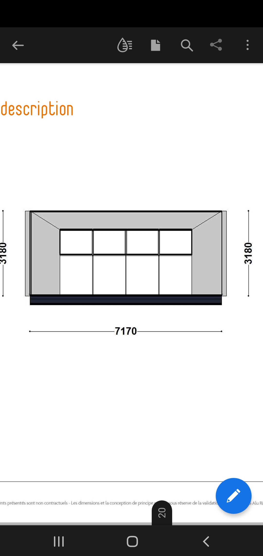

Bonjour.

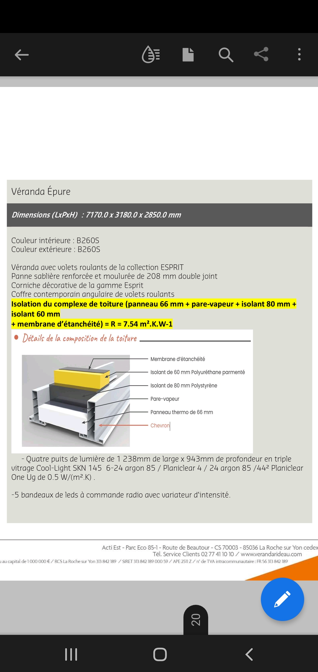

Voilà le devis est arrivé pour la toiture 210mm.
Ça a l'air bien mieux d'un point de vue isolation.
Et avec les puits de lumière en triple vitrage on perdra pas trop en lumière je pense.

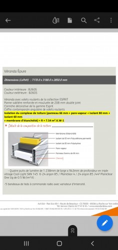

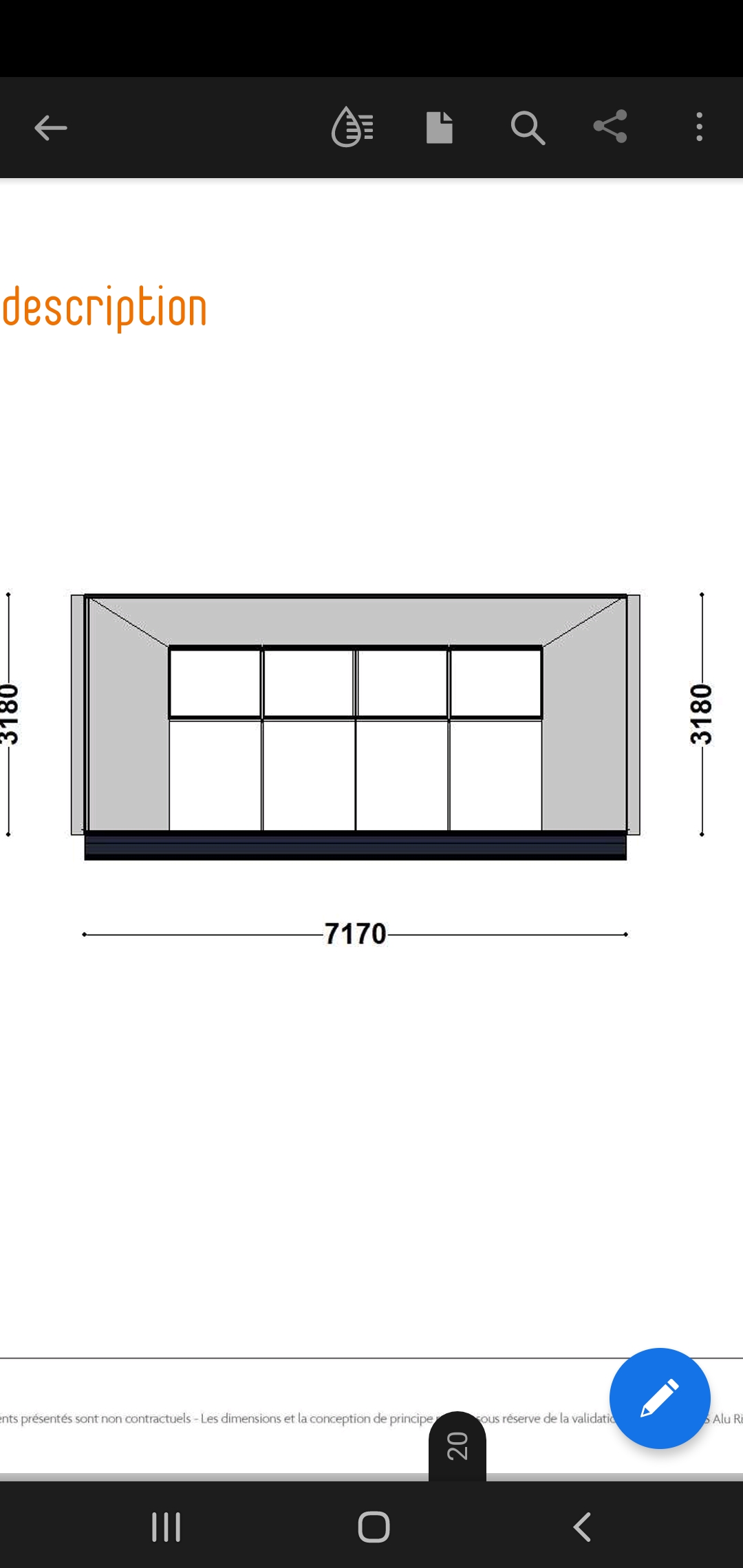

Pour y vivre à l'année vous en pensez quoi?
Le surcout est tout de même de 7000 euros. Hic.
Est ce que le jeu en vaut la chandelle?
Merci.
Cela va dépendre de …. votre âge et de votre espérance de vie :lol:
Certes, l’isolation thermique du toit semble bien (R de 7), mais le surcoût est significatif. Cela fait quelques années de chauffage (surtout si c’est un chauffage ponctuel avec une base PAC).
Je ne sais pas vous répondre. En général, je préfère isoler au mieux… mais dans ce cas là, je ne sais pas si cela sera rentable.
