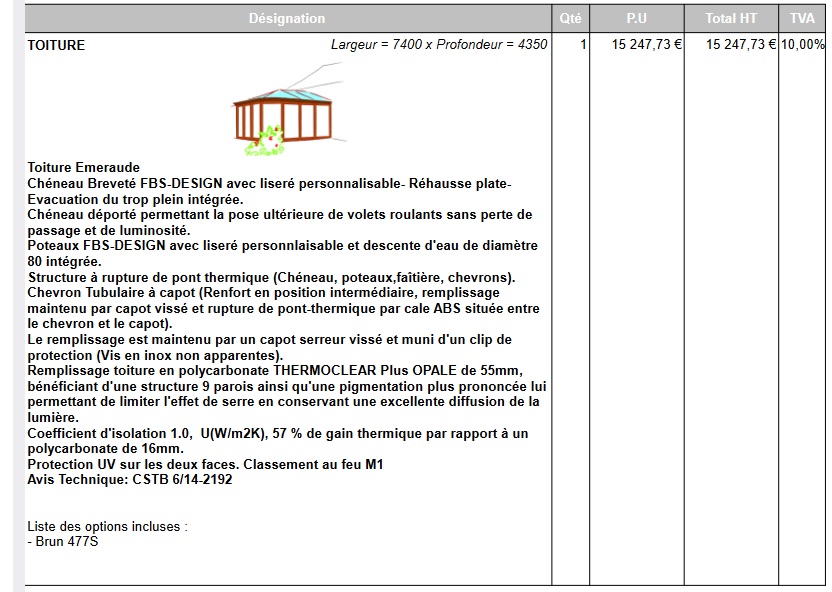

Elle a eu un premier devis à 16772€ TTC, les dimensions de la véranda sont 7400x4350

- pensez vous que le prix est justifié ?

Je vous ai mis le premier devis en pièce jointe
Veranda 7400x4350
Veranda 7400x4350

Le tarif me semble adapté. Le polycarbonate proposé semble de qualité et cela explique le tarif.
