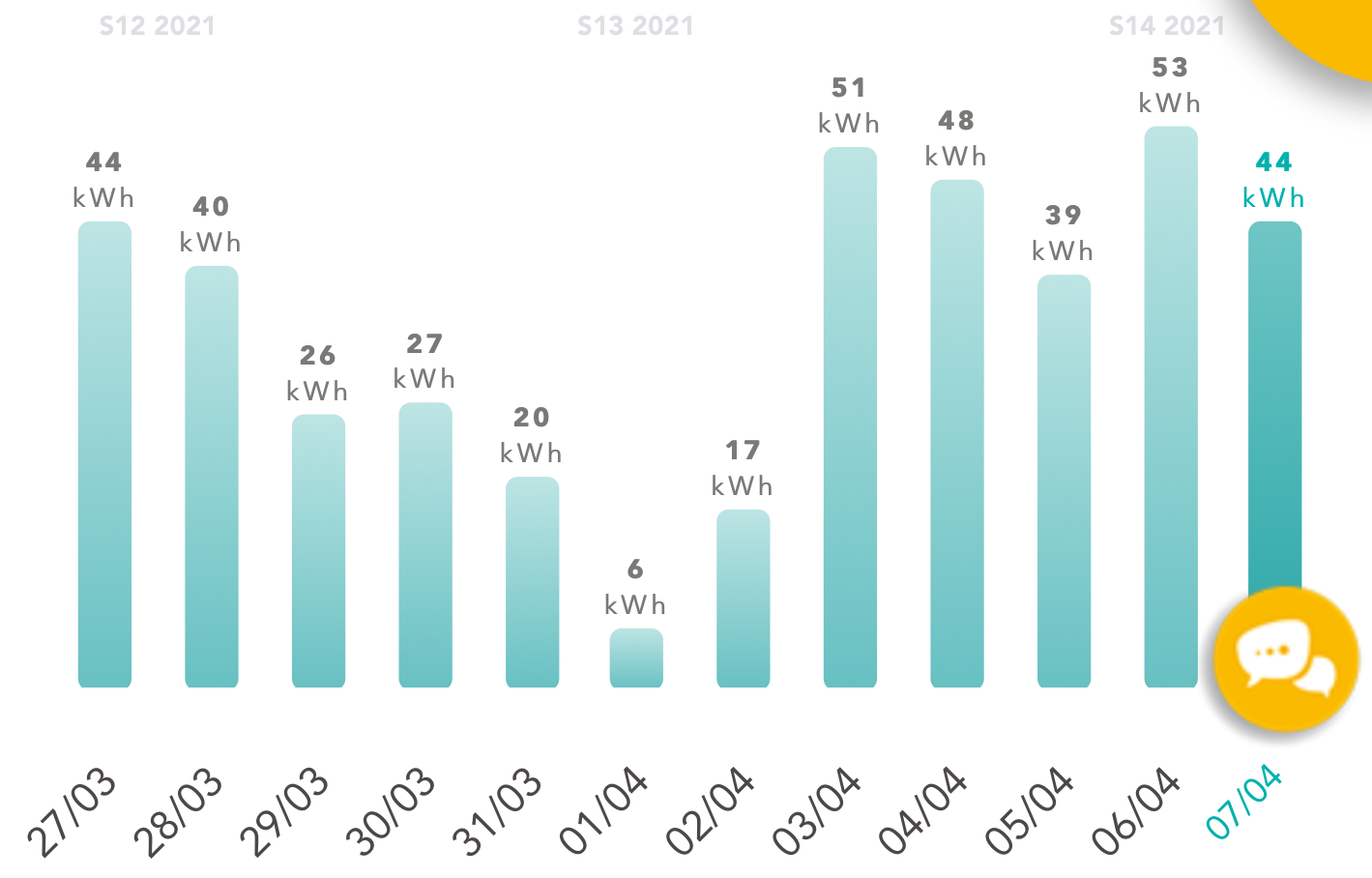

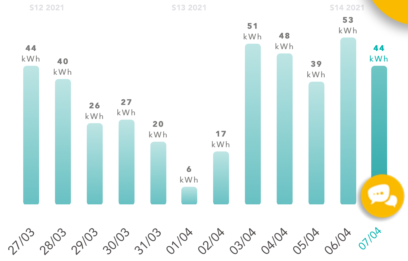

Il faudrait faire un audit complet de la maison, de la véranda, de l’isolation.
500€/mois d’hiver, c’est trop.
Vous pouvez commencer par fermer les vannes de la véranda pour voir (et fermer la séparation maison/véranda)
J’ai une maison et véranda de même superficie et je paie 800€/an pour le chauffage, l’eau chaude et la cuisson.
Votre compteur gazpar vous permettra de voir facilement votre consommation au jour le jour et faire des tests.
Je vous montre mon relevé de consommation gazpar pour ma maison :

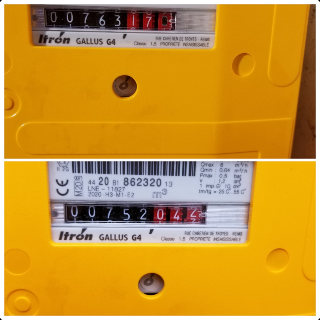

Justement, j'ai fait un test sur 24H et j'ai consommé 11m³. Je trouve que c'est un peu trop! Mais directement sur le compteur.
Je sais pas faire comme sur votre image.
Et pour information, j'utilise le gaz seulement pour l'eau chaude et chauffe. Je n'ai pas la cuisson.

le coefficient de conversion moyen est de 11,2 kWh par m3.
Cela fait 123kWh !!!
Pour avoir ces courbes, c’est gratuit et c’est ici :
https://www.grdf.fr/
