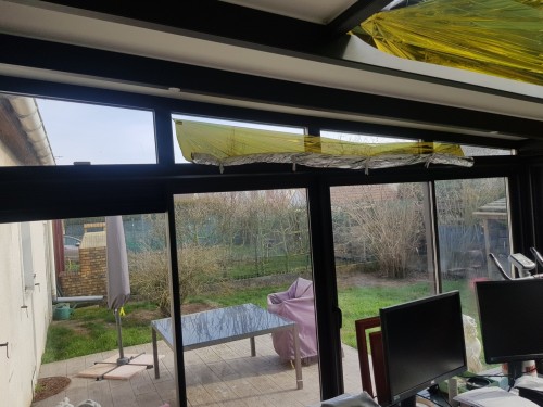

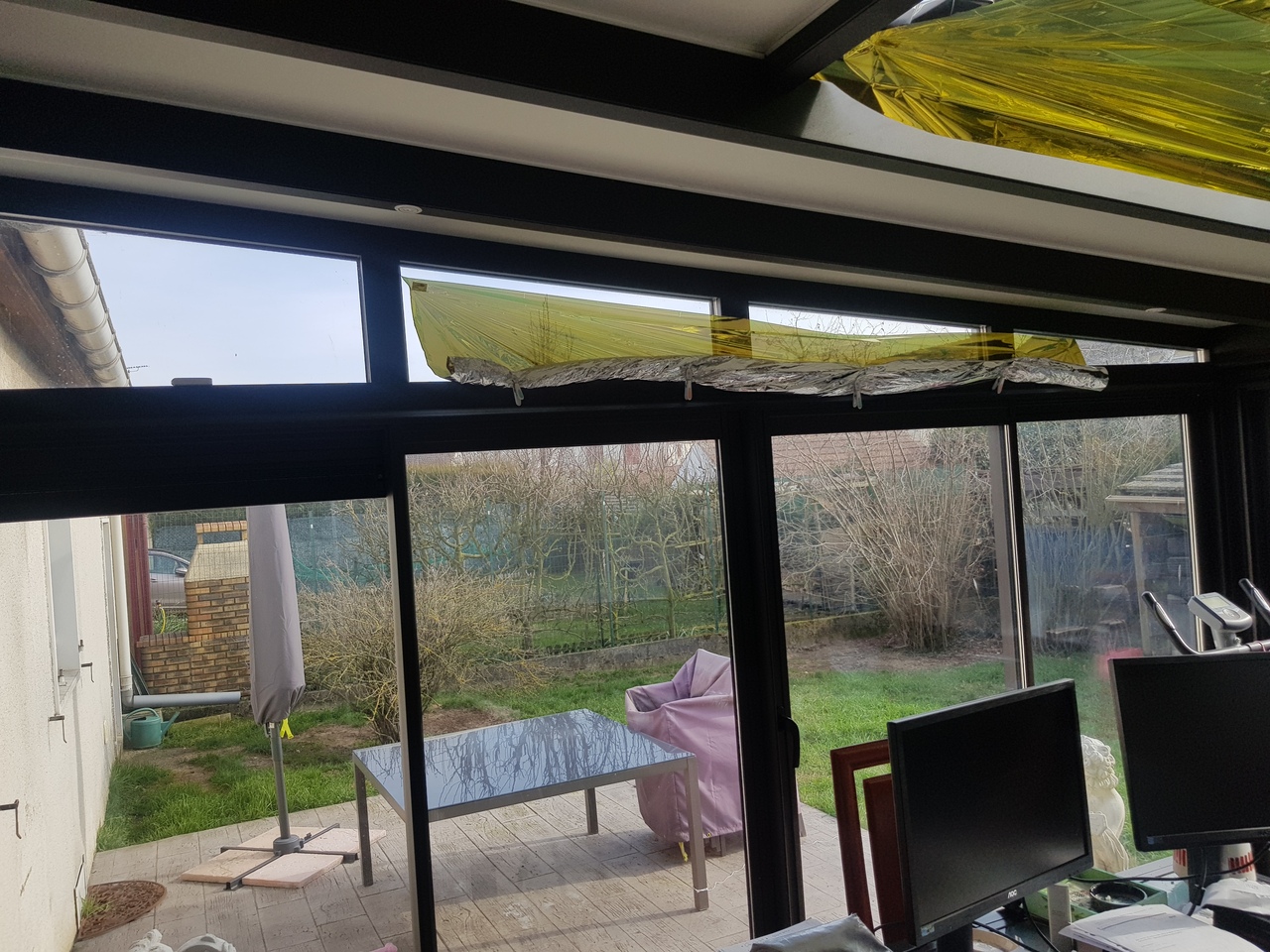

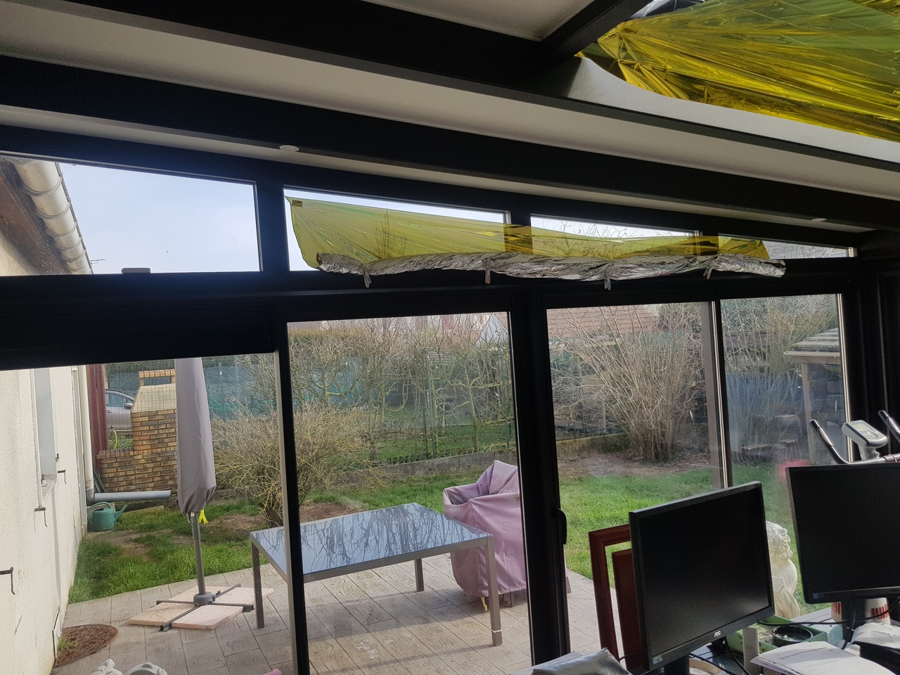

et 3 pourcent de pente est ce beaucoup pour la toiture. le commerciale nous dit que cela sera a peine visible a l'œil nue.
voila chez moi : depart 225 arrivée 200 sur 4m :

m@rco123 a écrit : 12 févr. 2021 13:17
a oui,merci pour les photos. vous avez seulement 3% de pente? sa me parrait enorme la difference…
du coup sa ne fait pas toit plat ?
non, 6%

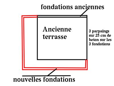

m@rco123 a écrit : 12 févr. 2021 20:31 fondations.jpg
Comprend pas, on peu refaire une dalle sur une terrasse avec des fondations autour ?
Re: avis devis veranda rideau
Swelly85 a écrit : 12 févr. 2021 21:14
non, pas autour ... en prolongement en cassant le pied de la terrasse pour rattacher

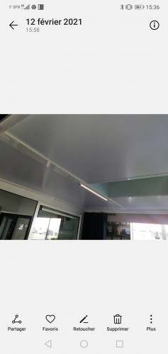

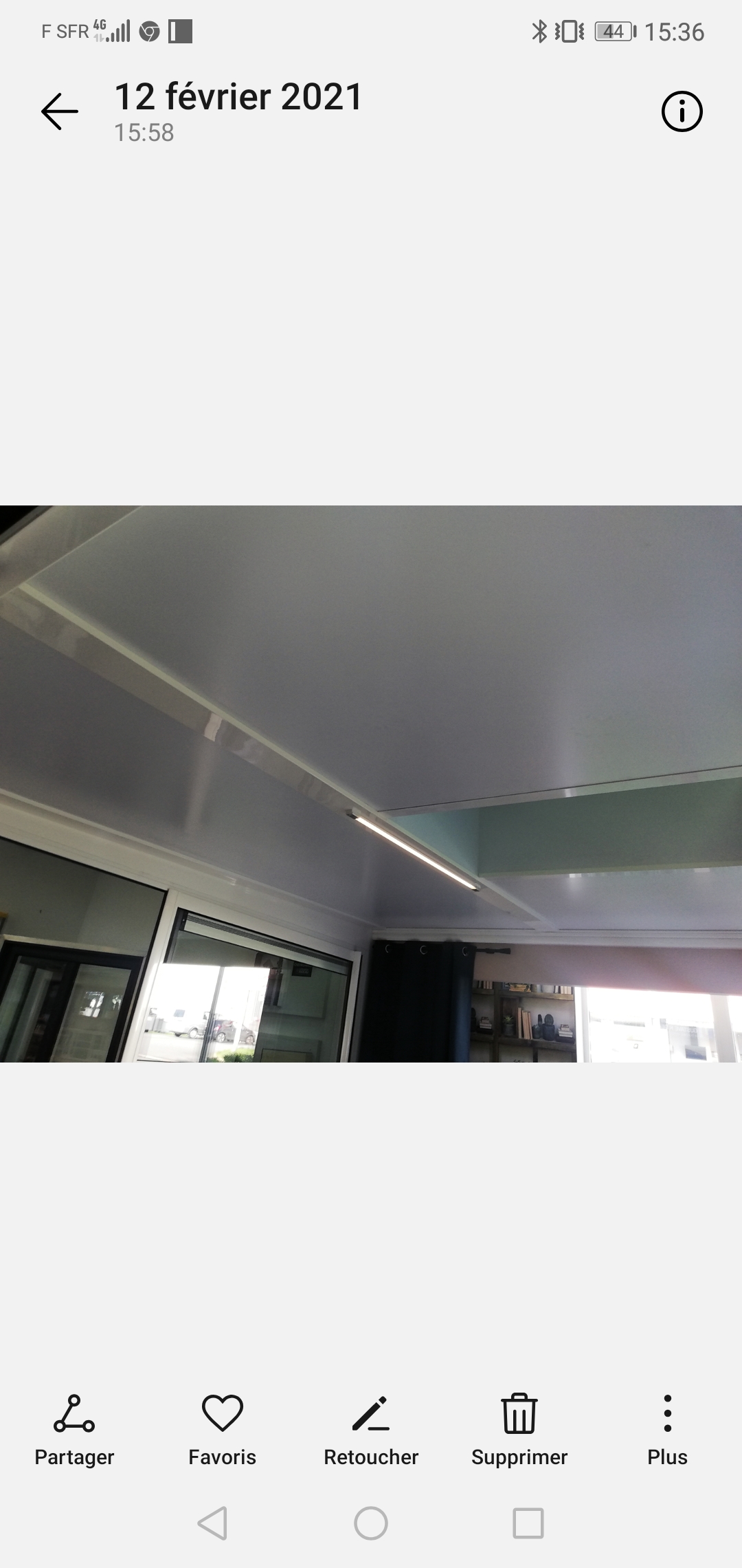

le tout avec 5 bandeau led a telecommande,
Ils sont intégré comment ?

Pour les bandeau led ils sont fixé au capotage de chevrons de la véranda.
