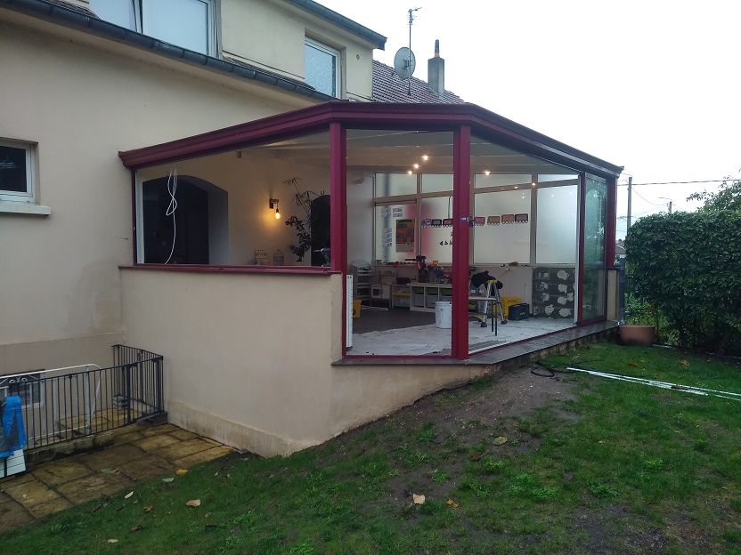

Journée chantier ce jour, 4 bonhommes débarquent pour intervenir sur la véranda + le remplacement d'une porte de service

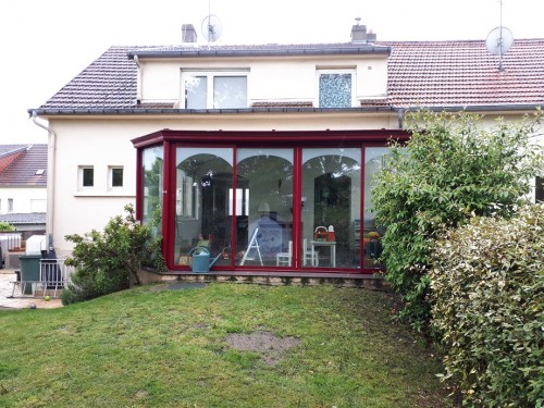

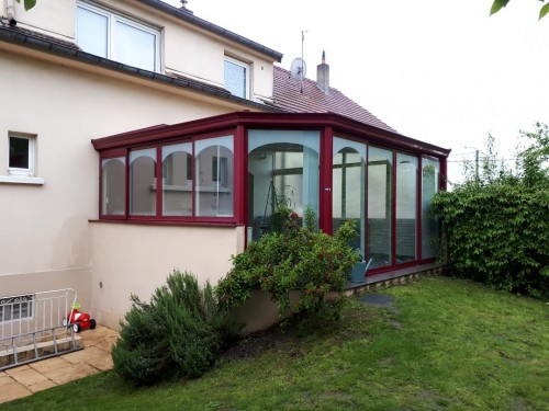

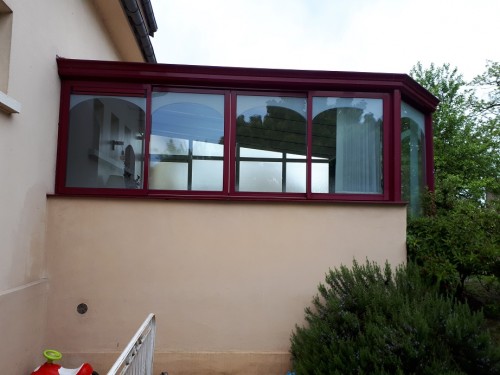

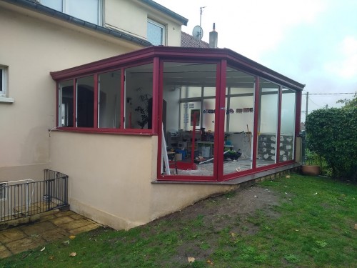

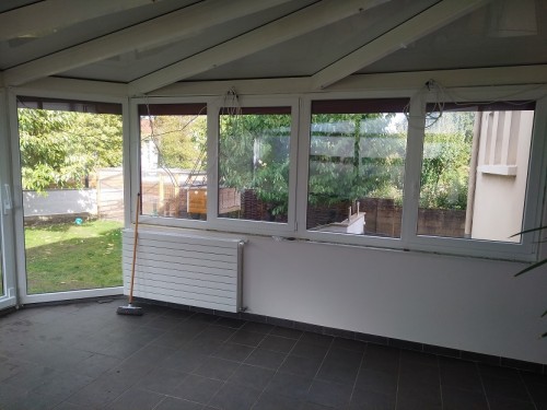

l'ancienne version :

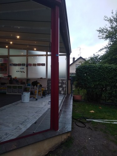

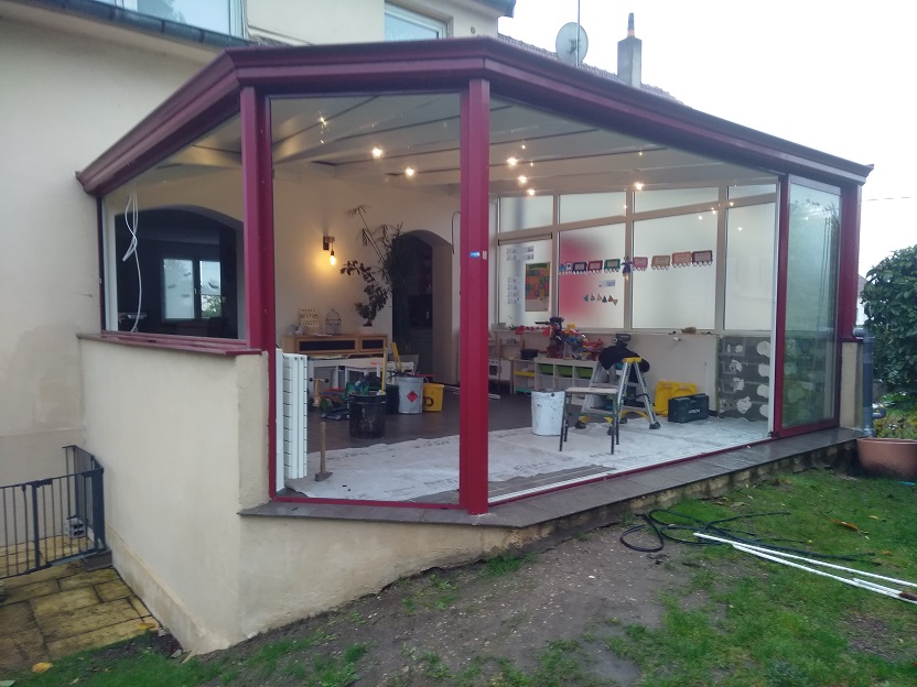

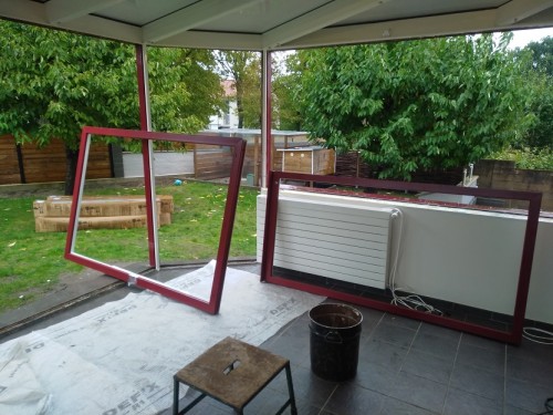

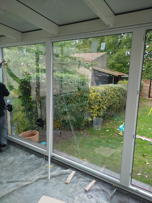

Dépose des baies vitrées
On se rend compte que structurellement tout tient sur les 2 poteaux avant, le petit poteau reposant sur le muret n'est pas fixé avec la toiture (étonnant de mon point de vue mais suivant le chef d'équipe pour avoir fait la m^mee intervention semaine dernière sur une véranda du même genre, même chose rencontré sur l'autre chantier)

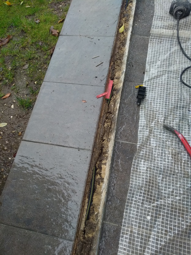

Découverte du câble électrique qui court sous l'emplacement des baies vitrées :x :x :x

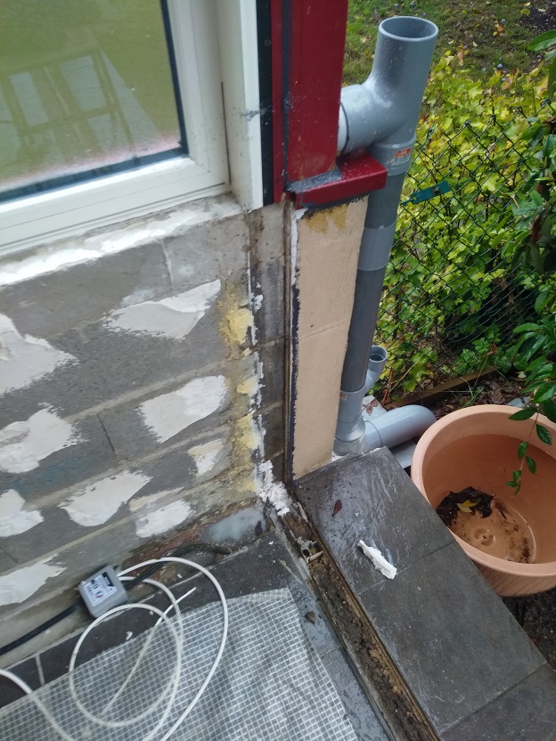

Emplacement de mon infiltration d'eau qui provient du poteau entre la structure et la gouttière que je vais enfin pouvoir traiter

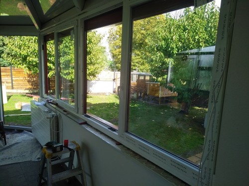

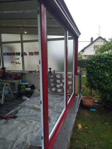

Approvisionnement des nouveaux montants
A midi, la nouvelle structure est en place et fixée

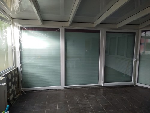

Assemblage du premier caisson de volet en parallèle de la pose du vitrage
Les 2 vitres les plus lourdes : 1.50m de largeur, pour 90 et 91kg. Costaud les bonhommes !!!

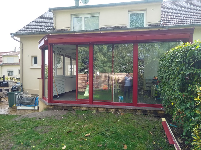

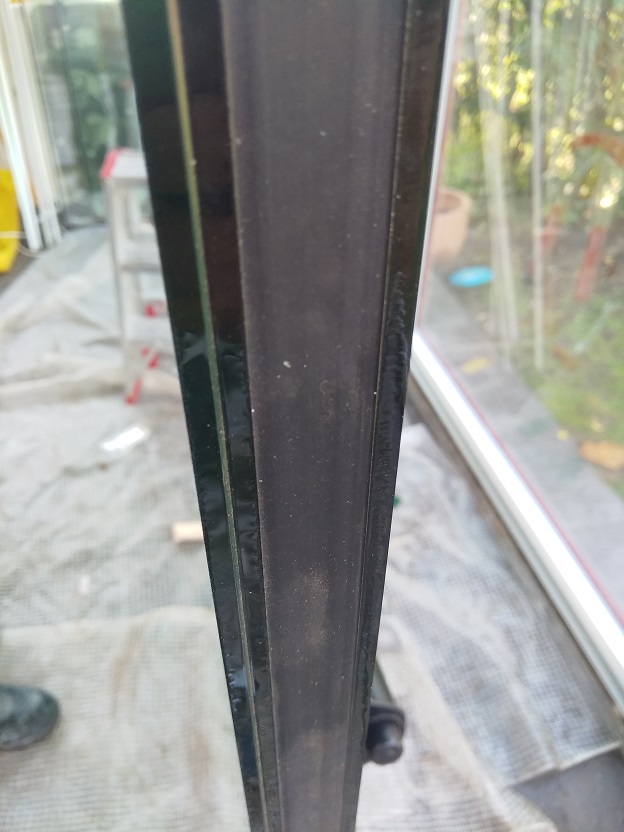

Présentation du verre sécurit : 2 vitres sur la face avant (côté gauche) avec une feuille au milieu et la 3e vitre côté intérieur (droit) pour faire le double vitrage
Chantier terminé pour aujourd'hui

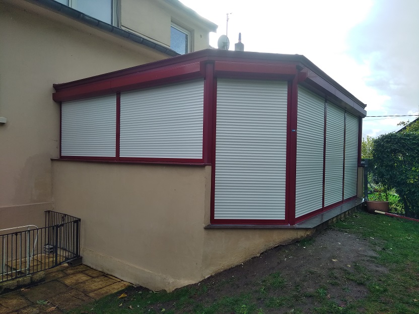

L'ensemble volets ouverts et fermés
Reste les câbles électriques à cacher + les baguettes de finition en 2e intervention après mes travaux à moi.

J'ai pu mettre un coup de silicone dans la gouttière après découverte d'une zone sensible et côté mur, j'ai siliconé l'espace entre le poteau et le béton de finition, reste à voir aux prochaines pluies ce que ça dit. Je ne peux plus faire mieux à partir de maintenant j'ai pu atteindre tout ce qui est atteignable, après il faut démonter la véranda, mais de ce que j'ai pu voir pas de raisons que ça ne fonctionne pas.
