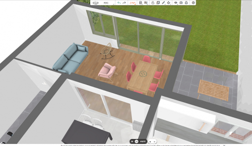

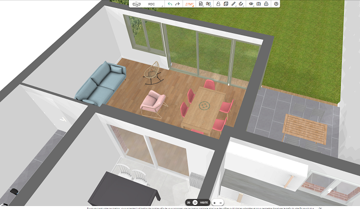

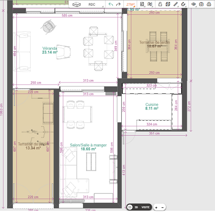

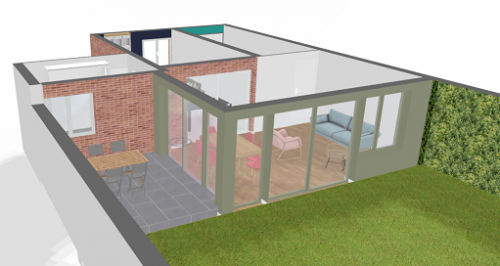

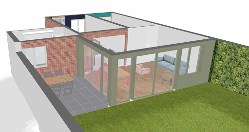

Je joins un plan et des visualisations réalisées par moi-même...juste pour se rendre compte des proportions et de l'emplacement. Je ne m'embête pas à rendre ça 100% réaliste !

plan d'une partie du rez-de-chaussée + véranda
visu véranda intérieur
visu véranda extérieur
