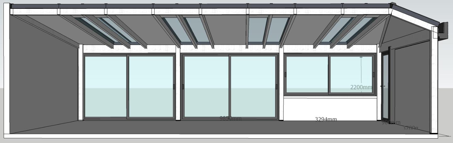

Je vous contacte car avec mon épouse nous approchons de la cloture d'une phase de devis pour notre veranda;
Une veranda de 38m2 (10x3,8) orientée Ouest que nous voyons comme une extension de maison (nous détruirons le mur de façade et poserons un IPN, la Veranda fera office de salon toute l'année)
Nous avons un enjeu réel et fort a bénéficier d'une bonne isolation et à rester dans un budget assez stricte (45k€ hors murets etc) mais nous sommes un peu perdu entre les 3 devis qui nous sont revenus.
Tous respectent le budget et le design mais comment savoir lesquels sont les plus performants notamment au niveau isolation quand l'un semble meilleur ici et l'autre là
Voici une vue interieure

Pouvez vous nous décrire la forme de la véranda? Toiture en pente avec des panneaux isolants ? Toiture plate ? Volets roualants verticaux ?
Jean
Messages : 6
Inscription : 27 mai 2020 16:30
Re: Devis d'une veranda de 38m2
Message par Jean »
J'ai ajouté une simulation donnant la vue interieure de la veranda, c'est une toiture en pente
Nous aurons des volets roulants en effet :)
