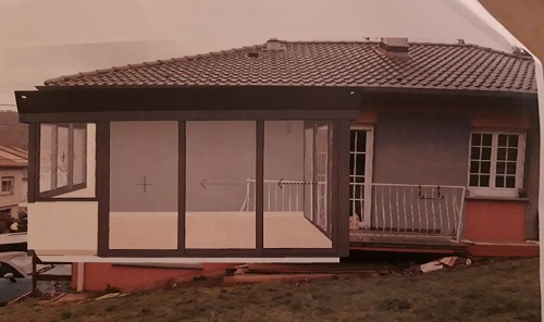

Voici une photo du projet rideau:
Photo projet rideau
Photo projet rideau
verandarideau redimensioner.jpg (48.65 Kio) Consulté 12559 fois
Je posterais dans les jours suivant les autres devis ( 2 autres de vérandas, et aussi les devis pour la maçonnerie et le terrassement).
J'attend vos retour et ce que vous en pensez.
Re: Devis véranda 57
Je n'y connais pas grand chose non plus mais je remarque qu'il n'y a pas de prix de maçonnerie pour la terrasse, hors avec le terrain en pente, il est possible que cela coûte assez cher. Selon ta région (s'il gèle ou pas), il est important de prévoir une terrasse bien isolé et d'envisager de la chauffer par le sol.
Pour le toit, plutôt que d'avoir une seule pente qui part de la maison vers le bord, peut-être est-il possible d'envisager une double pente, centrée au milieu de la véranda ?
Pense également que plus la véranda sera profonde, moins l'ancien salon derrière sera lumineux, d'autant que le toit est plein à 100%.

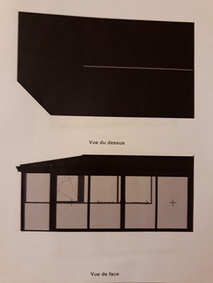

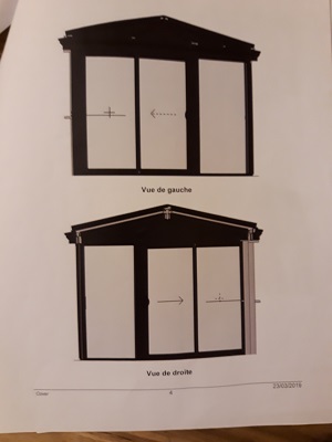

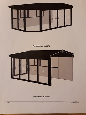

Voici les plans:
La véranda est une pièce spéciale qui est très intéressante.
Dans ce projet, je ferait plutôt une extension de la maison en dur pour y faire le salon (cela sera probablement moins cher qu’une véranda même si on t’a dit le contraire) en prévoyant la maçonnerie et l’accès à une véranda dans un second temps.
Si tu préfères un « salon véranda », il faudra être vigilant sur l’isolation pour que le chauffage ne coute pas trop cher. Pour cela, les volets roulants sur les côtés sont nécessaires ou un super vitrage. Tu sembles vouloir une toiture opaque, il faudra regarder de près le coefficient d’isolation thermique du toit (je ne crois pas l’avoir vu pour le premier devis). Il est de R=1.33 pour le deuxième devis (1/0,75). Cela reste faible pour une pièce « normale » puisque pour respecter la RT2012, il te faudrait un R=8 environ.
