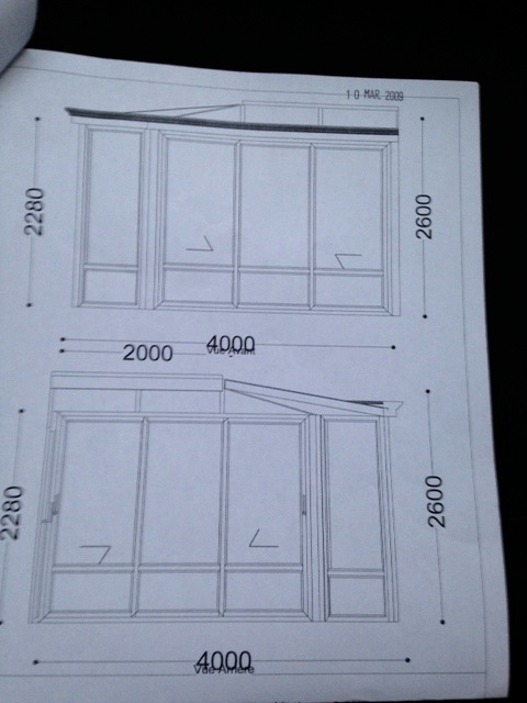

Nouvelle inscrite sur ce forum, j'ai un gros souci avec les plaques polycarbonate de couverure de ma véranda alu, toit une pente , posée il y a quelques années.
Au fil du temps de l'eau est apparue dans toutes ces plaques, les unes après les autres. Je prècise,il s'agit d'eau de pluie et non de condensation.J'habite en Bretagne, de plus en bord de mer, ma façade de véranda y est exposée.
Dans un premier temps, l'artisan contacté a refusé de prendre en charge dans le cadre de la décénale le remplacement des dites plaques, me disant (ne riez pas!!!! ;)) ) que les oiseaux avaient picorés les joints silicone au niveau des profilés d'obturation en parties basses. Je me suis renseignée, cela peut arriver les pies et goelands sont voraces !!! Je lui répondis que je trouvaist déplorable que l'étanchéité ne dépende que de ce simple joint silicone posé. Devant son refus, j'ai fait appel à un huissier, ce qui a "déclenché" finalement son acceptation. Mais il veut remplacer les plaques en bouchant tout simplement les alvéoles en partie basse....!
Après m'être documentée, sur ce site et à la lecture des divers avis techniques du CSTB ou SNFA, je me rends compte de plusieurs autres malfaçons:
- à savoir déjà le devis fait état d'une pente beaucoup plus importante, je n'ai en réalité que 2.74% ou 1.57°, bien faible, d'autant plus que la présence à l'origine du joint disparu faisait une surépaisseur, je constate en plus de l'eau à l'intérieur des alvéoles, que l'eau stagne aussi dessus car ne s'écoule pas en partie basse. Il s'est trompé dans la prise des cotes son devis prévoyait une hauteur au faitage de 2.60, qui n'est en réalité que de 2.33. Mais je n'ai pas été vigilante et m'en suis rendue compte plus tard... hélas. L'artisan nie que la trop faible pente soit en cause, même le nez sur la présence d'eau non écoulée du dessus...!
- d'autre part les profilés d'obturation en partie basses sont des simples U posés en force à l'appui de la plaque, il n'a pas posé de bande alu perforée, pas plus que ces profilés possèdent de "goutte d'eau" ou de trous d'évacuation.
La question qui me taraude est:
S'il bouche les alvéoles pour que l'eau ne remonte pas, qu'adviendra t'il de la condensation...
Que faire au regard de ces malfaçons, quelle solution...?
Concernant la pente, elle ne peut être rectifiée, si ce n'est à reprendre tous le profilés de toiture, ma maison n'est pas haute il devra se fixer alors sur la charpente de la maison...
Je souhaiterais une solution à l'amiable, je ne suis nullement procéduriaire, mais dans un tel cas faut il aller en justice, le frein ce sont les honoraires d'avocat....;((
Et pourtant, je pense que la Juridiction adéquate retiendrait et mettrait en exergue la discordance entre les mesures du devis et la réalité après la pose...
Des personnes ont elles étaient confrontées à ce genre de problème?
Merci à tous ceux ou celles qui me répondront en m'apportant des conseils....

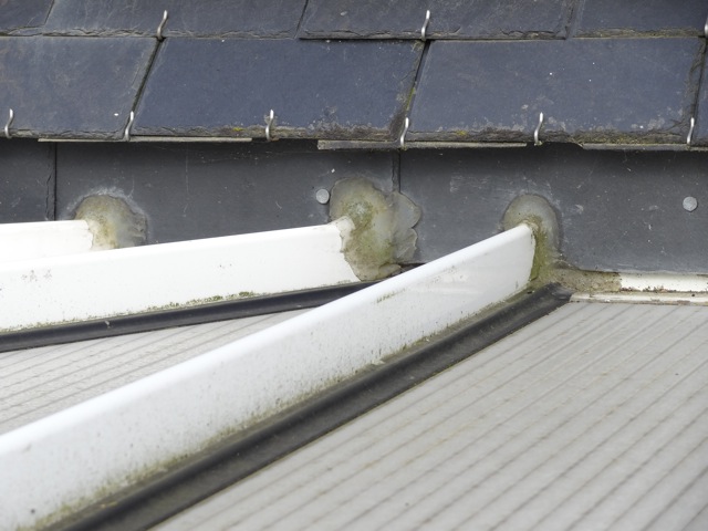

Je comprends que les joints ont été "mangés" au niveau de la jonction entre le toit de la véranda et les profilés en alu en façade. Déjà, je pense que des joints ne peuvent pas disparaitre tous seuls, le manque doit être facile à constater. De plus, le toit ne dépasse-t-il pas un peu ? de sorte que les oiseaux devraient vraiment aller voleter sous le bord du toit pour aller en picorer le joint.. Ca me parait bizarre. Et puis, il est sensé y en avoir une bonne couche.. j'ai du mal à imaginer les oiseaux manger tout ça. Auquel cas, il suffirait d'en mettre une bonne épaisseur pour être tranquille.

J'ai bien indiqué, que les joints disparus, engloutis par les volatiles sont ceux en partie basse des plaques (et non en partie haute), au niveau des profilés d'obturation en "U"... De plus la faible pente fait, (là aussi comme indiqué), que l'eau stagnante à ce niveau, ne pouvant s'écouler pénétre à l'intérieur des plaques. Et aussi comme précédemment dit, ces profilés d'obturation ont été mis sans que soit posé le ruban d'alu perforé censé laisser s'écouler la condensation donc aussi l'eau. Et je pense mis en force jusque pratiquement au contact de la plaque. Donc l'eau présente ne peut que difficilement sortir...
L'eau ne passe nullement par le haut qui est habrité poar les caches-moineaux de la maison.

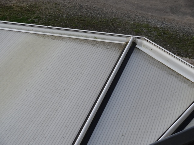

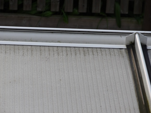

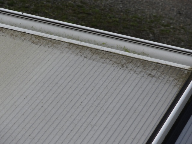

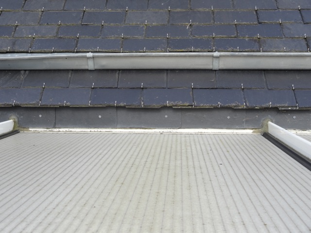

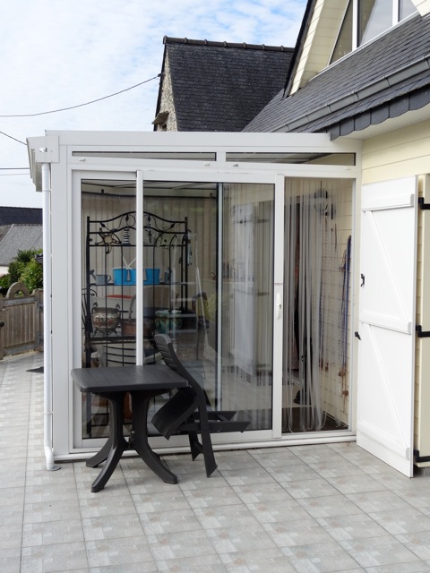

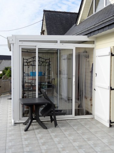

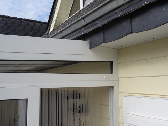

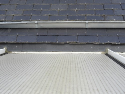

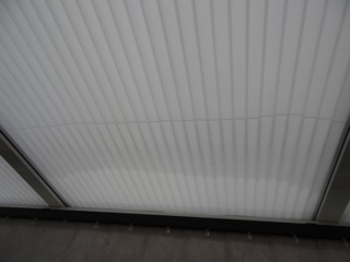

Je mets quelques photos
Excellente journée, ici le temps va faire que j'aurais un peu plus d'eau ce soir... :mrgreen: :evil:
Véranda réalisée et posée par une entreprise de CAVAN 22140.... le nom viendra... bientôt !!!

Les plaques ont probablement été obturée en partie basse, ce qui est une erreur. Comme vous l'indiquez fort justement la plaque doit être protégée en partie basse par un scotch micro perforé et obturé en partie basse par un scotch normal aluminisé. Le profil en U en bas de plaque n'a d'autre fonction que la protection du scotch aluminisé.
Comme il est impossible de de réaliser l'étanchéité totale de la plaque, la condensation qui est inévitable, peut s'évacuer en partie basse à condition d'avoir une pente suffisante ce qui n'est pas votre cas. Boucher la partie basse des plaques ne règlera pas le problème.

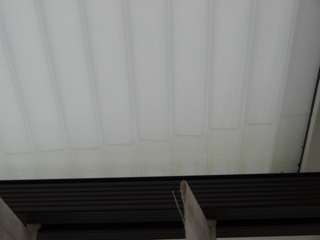

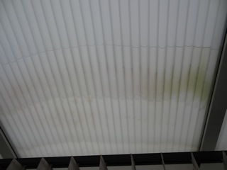

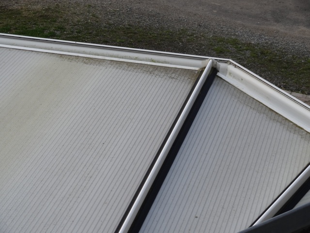

Je remets qq photos, je n'ai volontairement pas nettoyé le toit au printemps pour que l'on voit bien les traces d'eau stagnantes...

voici les photos:

Le simple fait de la pente insuffisante constitue une malfaçon. Dans les documents que vous avez trouvé, il doit y avoir une indication de pente minimum. En général 10% minimum ou 10° en fonction des fabricants.
Boucher les alvéoles en partie basse ne réglera rien, les échanges continueront en partie haute. La difficulté réside dans la solution pour la suite à cause de la pente actuelle. Aucun matériau de toiture peut être installé en remplacement de vos plaques en polycarbonate...... :roll: A part faire les travaux nécessaires sur votre toiture.....

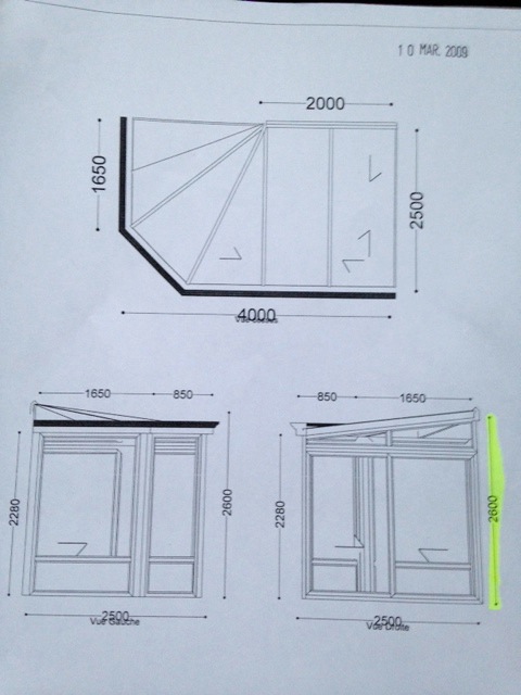

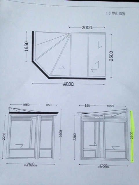

Effectivement, je suis convaincue depuis le début que le problème c'est le manque de pente, qui a été ampliflié par l'étanchéité défectueuse du bas de ces plaques, il ne veut pas l'entendre, me disant:
"et les verandas aux toits plats, elle n'ont pas de pente...?"
Je réponds: " si une légère pente..."
il me dit "1cm au mètre suffit, l'eau glisse bien sur le polycarbonate.... "
Je réponds, "ok si pas de surépaisseur, ce qui est malheureusement le cas, puisque le profilé d'obturation avec son joint "picoré" faisait +de 2mm.
Mauvaise foi ou méconnaissance des règles et DTU....!!!
Je suis allée sur internet consulter ces dernières sur le site SNFA- Règles Professionnelles Vérandas- Juillet 2011, il est dit:
"LA PENTE MINIMALE EFFECTIVE NE DOIT PAS ETRE INFERIEURE A 3°, chez moi elle est de 1.57° !!!!"
De surcroit, toujours noté:
"Cependant s'il existe une surépaisseur pouvant dépasser les 2mm, ce qui peut exister par exemple dans le cas de serreurs de traverses ou dans le cas de PROFILES DE FINITION du bord libre inférieur de vitrages organiques" (précisemment dans mon cas!!!)
La seule solution qui s'impose à mes yeux, est la reprise de l'ensemble de la toiture, je précise à nouveau qu'il s'est planté à la prise de cotes puisque il était bien prévu sur le devis une pente plus prononcée de presque +30 cm !!!!! :o :oops:

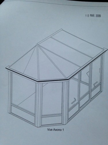

Je remets qq photos, car comment faire si ce n'est à dégarnir le bas de la toiture pour s'ancrer sur la charpente de la maison... ;) Et là jamais ce sera accepté...sans la contrainte par voie de Justice...
Je suis désolée de noter qu'une femme, même si elle maitrise bien le sujet, qui se bat de la sorte face à des artisans, ce n'est pas du tout évident...elle passe bien souvent pour une em.......e!!! Mais bon tant pis, j'ai passé l'âge de l'excès de susceptibilité..... Causez, causez, si j'ai raison je me battrai pour obtenir réparation, je ne suis pas du genre à me laisser faire lorsque j'ai raison, bien entendu... :evil: :twisted: :arrow: :D
Excellente journée....

C'est simple, dans tous mes posts, je parle bien de la partie basse donc du bas de la pente, verandanonyme reprend mes propos, il s'agit bien du bord des plaques polycarbonate de couverte. Et ce, en partie basse, donc côté façade. Est ce clair??? :où je m'exprime mal...encore, :oops:
Les photos montrent bien l'eau qui stagne sur le dessus et qui passe à l'intérieur des alvéoles, faute de couler dans le chéneau ou gouttière. Les profilés en "U" sont les profilés d'obturation de l'extrémité de ces plaques, qui normalement ont des butées intégrées, ce qui laisse un vide destiné à drainer l'eau de condensation.
Ce "U" vient recouvrir un joint adhésif métallique alvéolé, qui lui est censé empêcher les insectes de pénétrer. Joint qui chez moi n'est pas posé, j'ai Interpellé l'artisan il n'en met pas, inutile me dit il....(?!)
Dans votre 1ère réponse vous me parliez de "pare tempête à clapet" ceux là sont destinés à drainer l'eau des rails des ouvrants, ce qui n'a rien à voir.

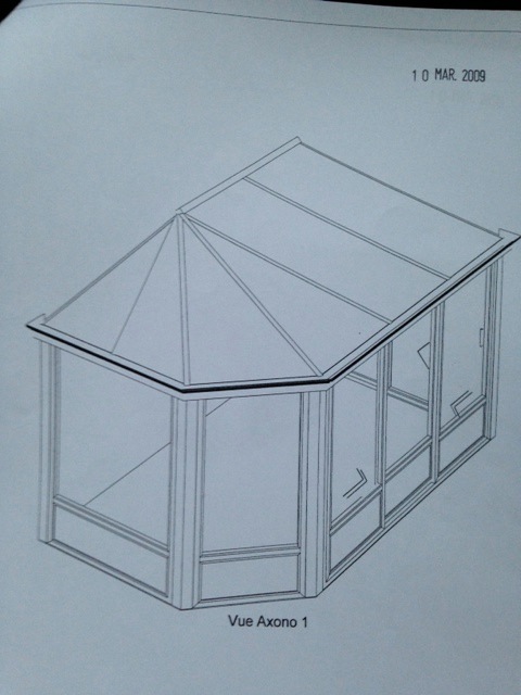

De surcroît son devis et sa facture font état d'une pente supérieure de 27 cm, une broutille !!! Pour respecter une telle pente il devait alors se fixer sur la charpente de la maison, alors que là sous le cache moineau, plus simple...et plus rapide, car ma maison est basse. Je me rends compte que ce n'est pas forcément de la mauvaise foi mais un manque de connaissance professionnelle, on est convaincu de bien faire et basta, jusqu'au jour où il y a problème. D'ailleurs les poseurs ont "arrangé" cela en recoupant les montants sans respect de ce qui était prévu, et à l'époque je ne sais même pas s'ils en ont informé leur patron. Et moi je n'ai pas repris le devis pour éplucher si tout avait été respecté, cette véranda me convenait, point. Elle me convient toujours, sa fabrication est très correcte, mis à part cette non pente, et les problèmes qu'elle engendre.

"Dans le cas des parois inclinées, la pente est limitée à :
- une inclinaison minimale de 5° (8,7%) par rapport à l’horizontale sans traverse en partie courante et sans surépaisseur supérieure de plus de 2 mm du profilé de finition du bord libre inférieur (si tel est le cas) par rapport au plan du vitrage,
- à défaut, à une inclinaison minimale de 15° (27%) par rapport à l’horizontale."
Donc je pense que cela est similaire pour toutes marques de plaques confondues? Qu'en pensez vous, svp?
D'ailleurs ces précisions sont bien reprises exactement mot pour mot dans la notice de la SNFA "Règles professionnelles Véranda" ainsi que:
"Les règles professionnelles publiées par le SNFA font ainsi foi ..."
Il est étrange que le devis et la facture fassent état de 2.60m au faitage alors que je n'ai que 2.33, l'angle des impostes est aussi différent sur les plans fournis pour la déclaration de travaux. Donc si tout était, comme normalement, débité en atelier à ces cotes, ils ont bien recoupé sur place? Je sais qu'ils n'étaient pas spécialement "heureux" pendant les 2 jours de pose...et j'ai bien entendu la disqueuse fonctionner une demie journée, si mes souvenirs sont bons....
Comme vous semblez très bien maitriser ces sujets, pouvez vous me dire qui découpe et fabrique les doubles vitrages, le vérandaliste ou un miroitier? Car pour le vide intérieur?
J'abuse de votre sympathie :oops: , une autre question à un pro, dans le cas des vérandas dites à "toit plat" il y a bien une pente pour l'évacuation, quelle est elle, les matériaux étant les mêmes?
L'épaisseur des panneaux de polycarbonate est de 32mm.
Merci...
Les poseurs ont tronçonné les ardoises et peut être recoupé certaines plaques, les bons poseurs de véranda sont des râleurs en général.
C'est le miroitier qui fabrique le vitrage aux dimensions indiquées par le menuisier. La pente était donc connue dès le plan de fabrication.
