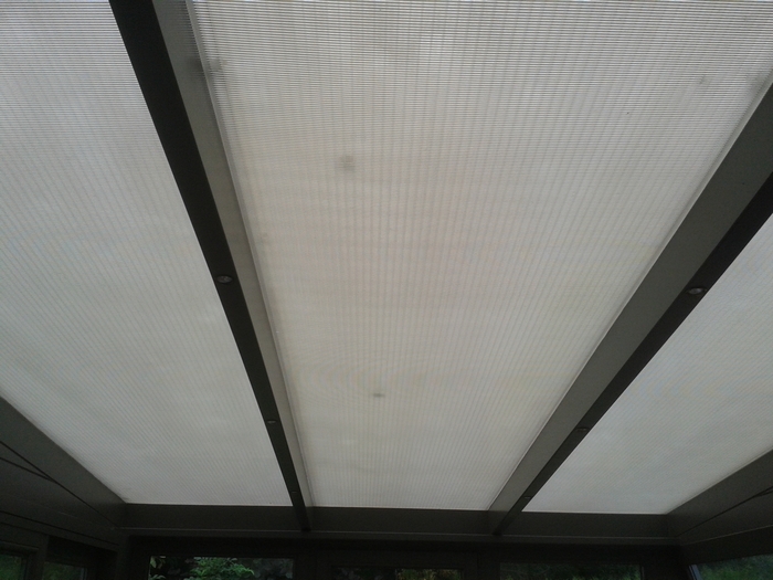

Éternel problème de condensation dans les vérandas.
J'aimerai vous informer sur notre essai de faire disparaitre la condensation dans notre véranda et améliorer l'isolation du toi.
Nous avons acheté notre maison il y a 4 ans et la véranda avait été contrite en 2008.

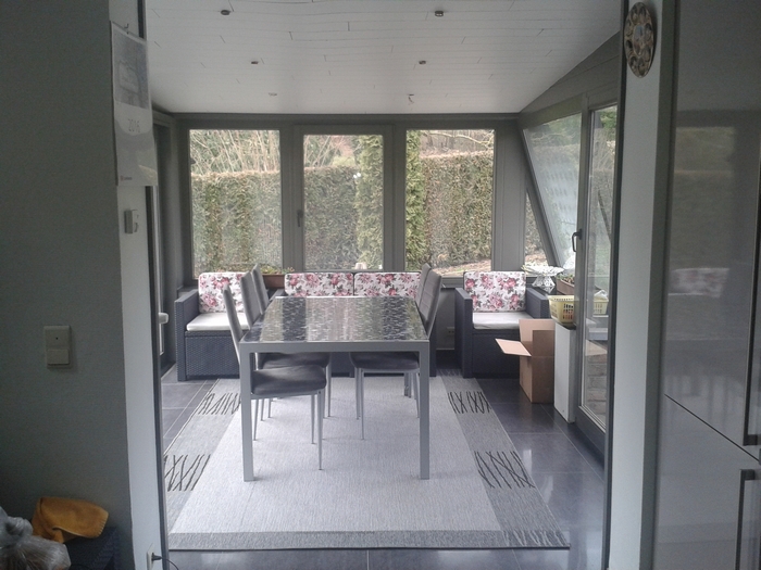

Elle est en bois et double vitrage 4/8/4,12 m².Comme elle se situe dans le prolongement de notre cuisine, nous la chauffons normalement.
Le toit était en polycarbonate ligne blanc, 1 portes vitrées coulissantes et le reste fixe.
Dès que les températures se rafraîchissent le matin, il y a une forte buée et condensation sur les vitres et le toit.
La cuisson provoque aussi la condensation.

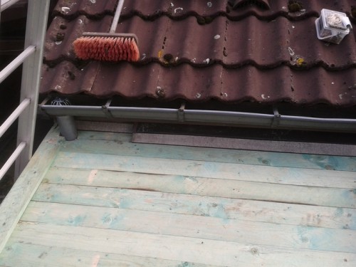

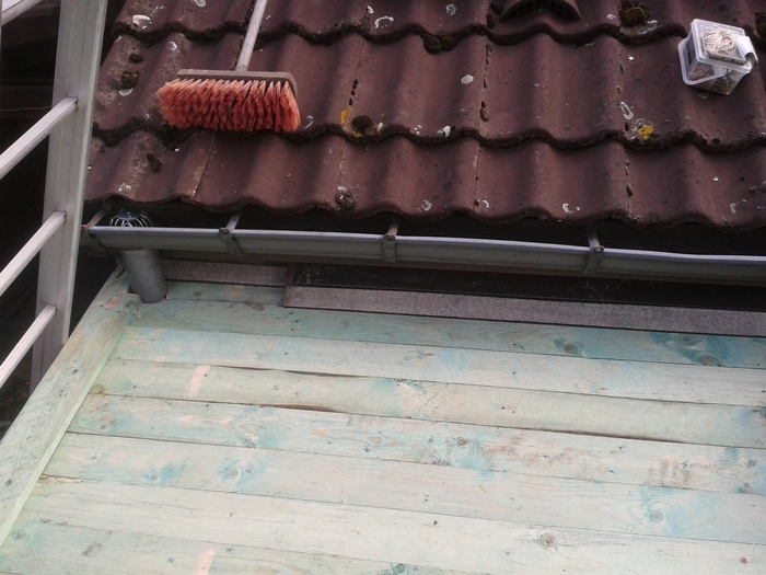

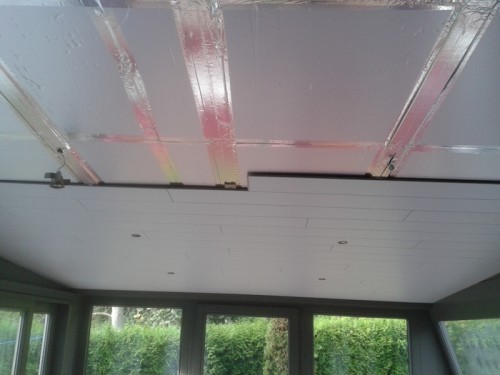

Pour améliorer l'isolation et éliminer la condensation, nous avons remplacé le polycarbonate par des planches et un revêtement de roofing classique.

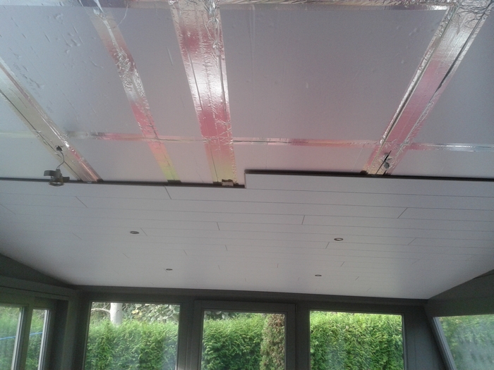

Nous avons aussi placé un isolant polyuréthane 120 mm entre les madriers. La face du bas est recouverte d'alu. Le tous a été recouvert de lambris en MDF
Nous n'avons pas placé de pare vapeur entre l'isolant et les lambris car nous pension que l'alu allait remplir cette tâche.
Il n'y a pas de ventilation prévue dans la véranda.

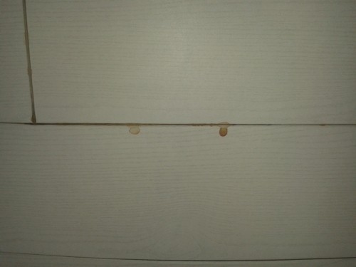

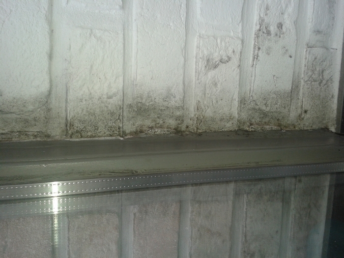

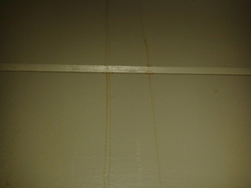

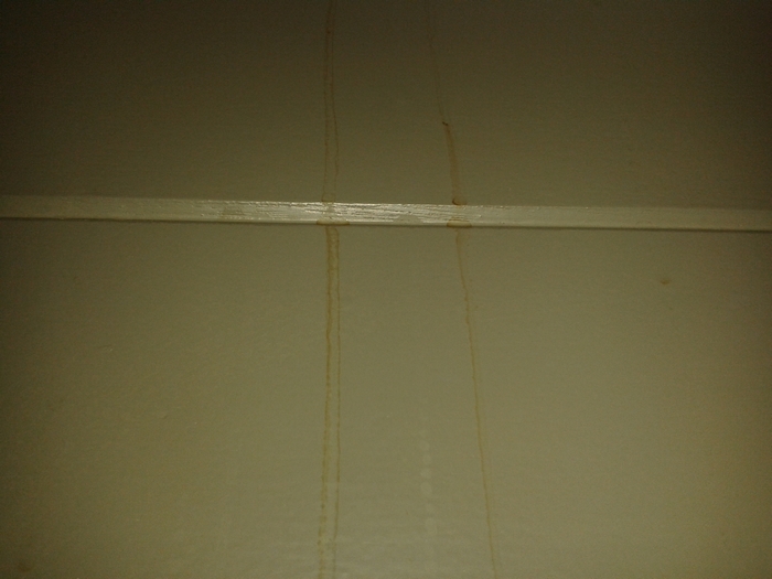

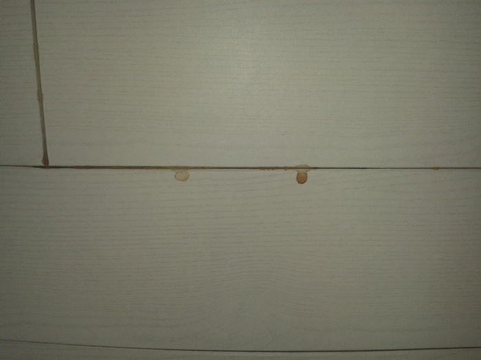

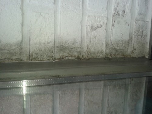

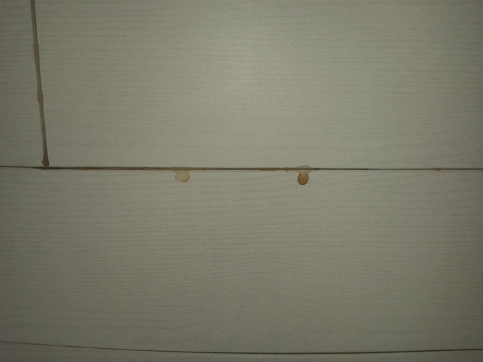

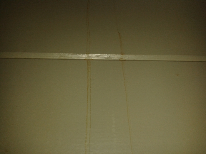

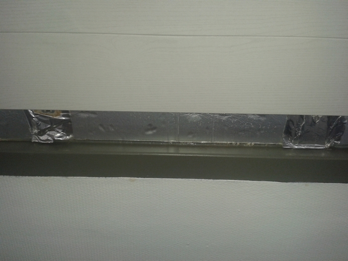

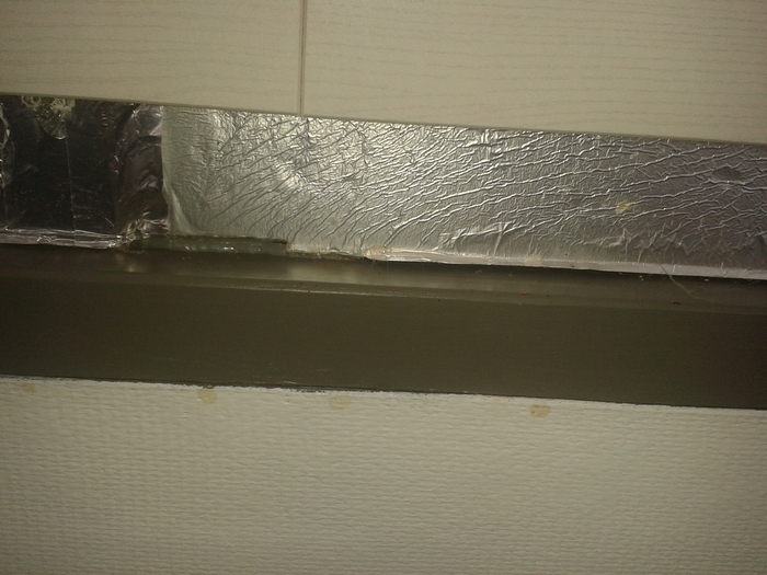

Malheureusement l'humidité est toujours présente et les lambris sont déformée et abimé par des taches.
Il y aussi des taches noir sur les murs.
Merci pour vos suggestions pour nous aider a faire disparaitre ces problèmes.

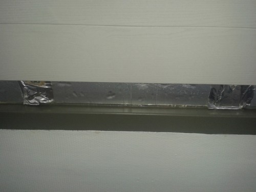

suite des photos

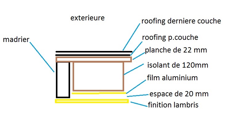

Je ne comprend pas bien ceci: "respecter le ration 2/3, 1/3 dans les isolants"
voici un schéma du toit:
ou sont les erreurs et quel est la modification conseillée?
Re: Eliminer la condensation et améliorer l'isolation
Vous êtes dans cette situation: https://www.energieplus-lesite.be/index.php?id=10237
Il faut évoluer vers cela: https://www.energieplus-lesite.be/index.php?id=10235

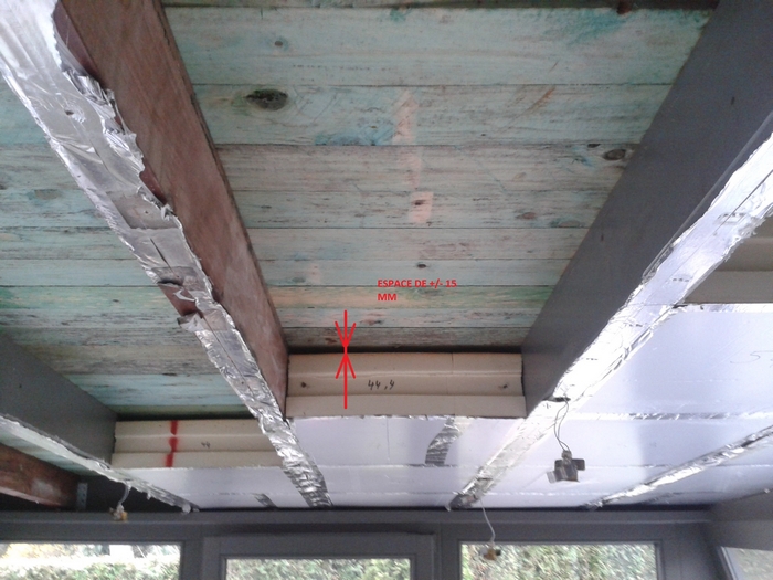

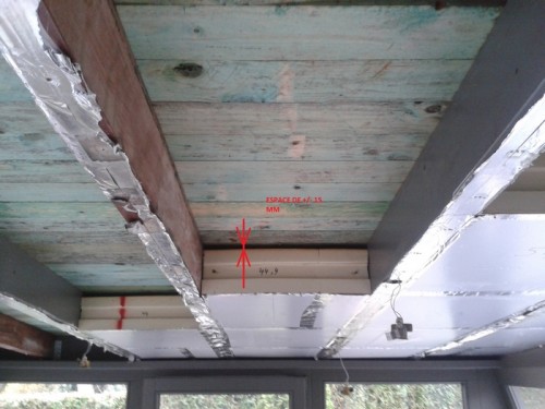

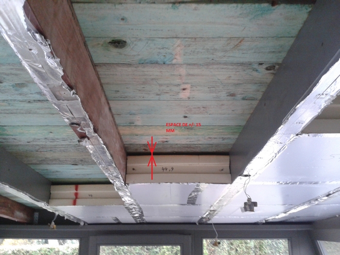

Nous avons démonté l’intérieure et fait sécher pendant 2 mois.
Il n'y a pas d'infiltration d'eau par l’extérieure.
Notre couvreur nous dit qu'il est préférable de laisser un espace de +/- 15 mm entre les planches et l'isolant comme c’était avant.
Si la pose d'un pare vapeur ne suffit pas, il envisage de placer un champignon d’aération sur la plateforme.
Si nous voulons évoluer vers cela: https://www.energieplus-lesite.be/index.php?id=10235 , je pense que c'est préférable de ne pas laisser d'espace.
Pouvez-vous me donner votre avis?
Merci et salutation.
espace de +/- 15 mm ??
