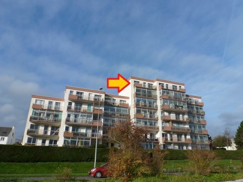

Comme dit dans ma présentation, je suis parti pour fermer mon balcon, avec une difficulté (que je ne pensais pas si importante quand je me suis lancé) : pas de dalle au dessus. Il me semble qu'on continue à parler de balcon tant que c'est en porte-à-faux, ciel ouvert ou pas.
Voici une image de la situation :

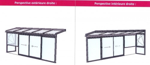

Le plan en perspective :
Je ne sais pas si les vues côté/dessus sont intéressantes, si oui je devrais ouvrir un 3ème message pour les mettre :P

Ton coulissant est un 2 rails ?
Tu pourras ouvrir qu'un des deux vantaux ? Exact ?
Publié : 15 avr. 2016 08:18
par Daeri
Effectivement, seuls les deux vitres du milieu sont coulissantes, ce qui fait que je ne pourrais ouvrir qu'un seul à la fois. La question d'ouvrir en grand m'avait été posée et je voyais pas l'intérêt en fait. Quand j'avais soumis mon besoin, j'avais même complètement ignoré la question du nettoyage des vitres extérieures sinon une simple fenêtre au milieu m'aurait même suffit.
Je crois avoir lu quelque part dans ton sujet de présentation de ta véranda (ou alors sur celui de la caméra thermique) que tu as des doutes sur l'efficacité thermique des rails 3 vantaux, d'où ta question ?
Publié : 15 avr. 2016 11:50
Cela aurait pu être bien une ouverture plus grande mais c'est à toi de voir.
Dans ton cas, je crois que j'aurai mis un 3 vantaux pour une plus grande ouverture s'il fait très chaud (et tant pis pour le malus thermique du 3 rails dans ton cas)
