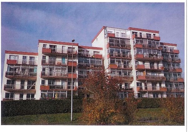

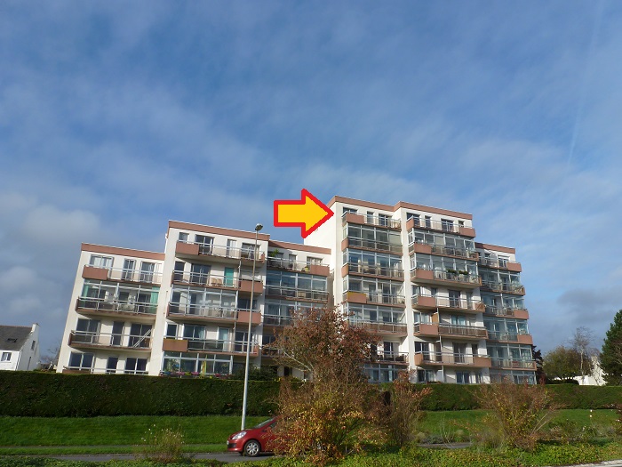

Comme dit dans ma présentation, je suis parti pour fermer mon balcon, avec une difficulté (que je ne pensais pas si importante quand je me suis lancé) : pas de dalle au dessus. Il me semble qu'on continue à parler de balcon tant que c'est en porte-à-faux, ciel ouvert ou pas.

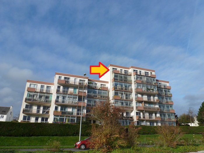

Voici une image de la situation :

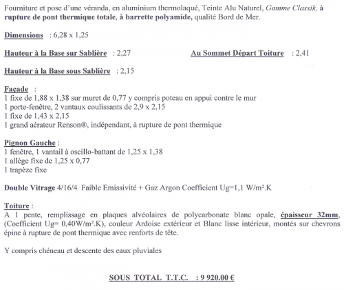

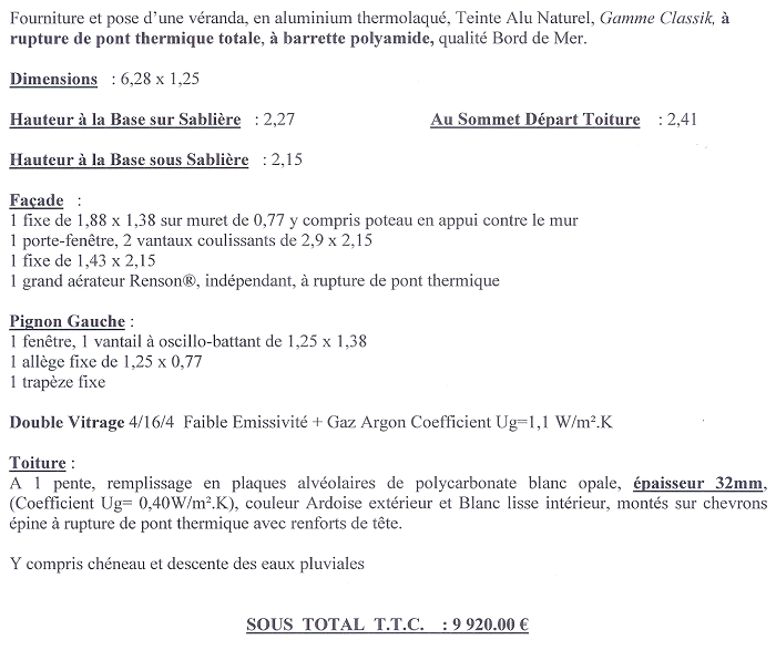

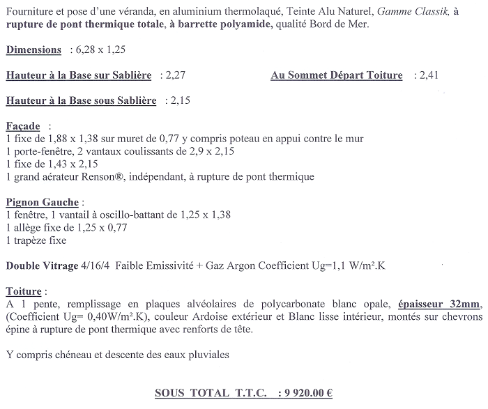

Tout ceci pour dire que j'ai eu beaucoup de mal à obtenir plusieurs devis. J'ai finalement passé commandé en novembre, avant de découvrir le forum. Je poste donc le devis gagnant, proposé par Verandas Horizon, une entreprise familiale. Elle pose des vérandas Rideau mais aussi ses propres produits basés sur les profils Systèmes.
Une précision, contrairement à ce qu'indique la capture d'écran, les plaques alvéolaires de polycarbonate 32 mm mises en oeuvre sont en blanc opale et non de teinte ardoise en extérieur. Par ailleurs le coefficient thermique est de 1,20 au lieu de 0,40.

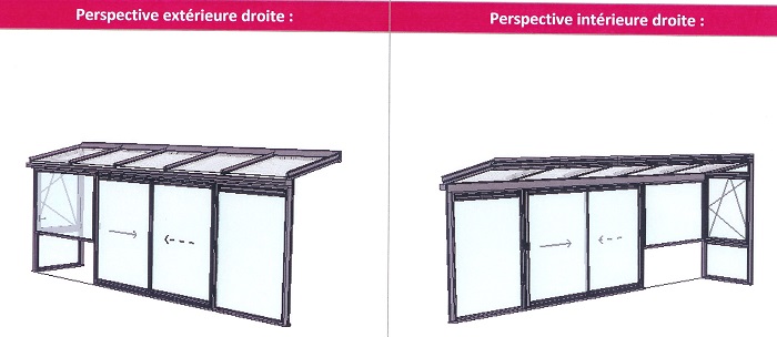

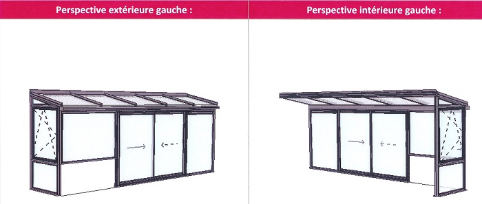

La vue 3d cette véranda :

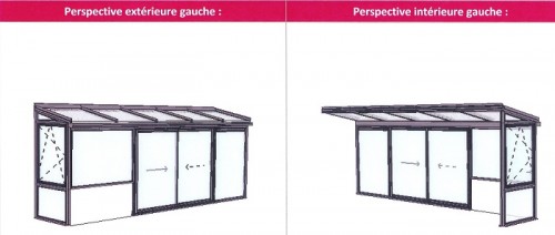

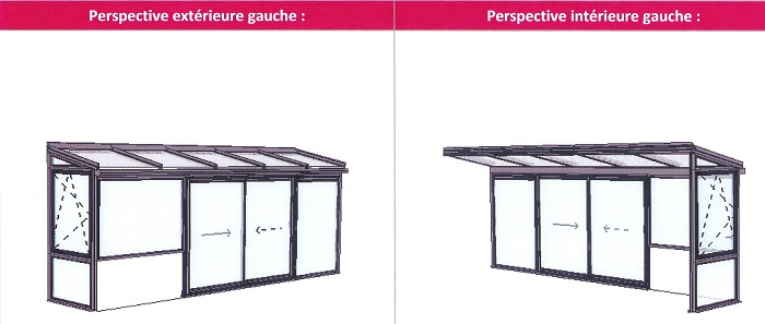

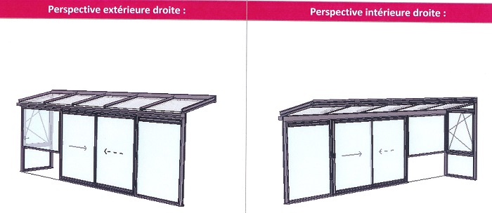

Je suis obligé de continuer sur un deuxième message, à cause de la limite des trois fichiers joints.
Le plan en perspective :
Je ne sais pas si les vues côté/dessus sont intéressantes, si oui je devrais ouvrir un 3ème message pour les mettre

Ton coulissant est un 2 rails ?
Tu pourras ouvrir qu'un des deux vantaux ? Exact ?
Effectivement, seuls les deux vitres du milieu sont coulissantes, ce qui fait que je ne pourrais ouvrir qu'un seul à la fois. La question d'ouvrir en grand m'avait été posée et je voyais pas l'intérêt en fait. Quand j'avais soumis mon besoin, j'avais même complètement ignoré la question du nettoyage des vitres extérieures sinon une simple fenêtre au milieu m'aurait même suffit.
Je crois avoir lu quelque part dans ton sujet de présentation de ta véranda (ou alors sur celui de la caméra thermique) que tu as des doutes sur l'efficacité thermique des rails 3 vantaux, d'où ta question ?
Cela aurait pu être bien une ouverture plus grande mais c'est à toi de voir.
Dans ton cas, je crois que j'aurai mis un 3 vantaux pour une plus grande ouverture s'il fait très chaud (et tant pis pour le malus thermique du 3 rails dans ton cas)
Ah oui, ici, le "très chaud" reste une vue de l'esprit qui reste à voir
Bien sûr il y a parfois des jours de canicule mais ils restent très rares et c'est comme la neige, ça n'arrive pas tous les ans.. Même quand il fait chaud, il est très rare qu'il n'y ait pas de vent. L'exposition directe à la façade atlantique change beaucoup la donne de la météo. Plus de vent, plus de nuages. La météo va beaucoup moins dans les extrêmes que dans les terres. Par exemple, j'ai un ami qui habite à Rennes, toujours en Bretagne, pas si loin (2h30 de route) et pour lui les étés sont beaucoup plus chauds et sec et en hiver les températures vont systématiquement sous le 0 alors qu'ici ça reste rare et sur des durées très courtes.
En effet, le climat change la donne !
