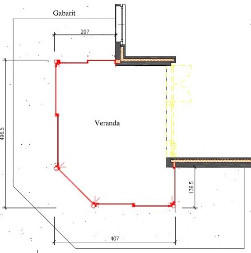

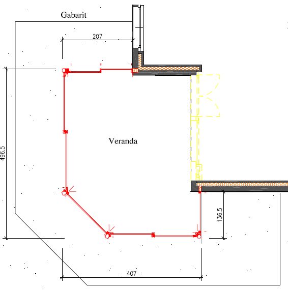

Notre choix, une véranda chauffée en extension du salon (mur de séparation abattu).

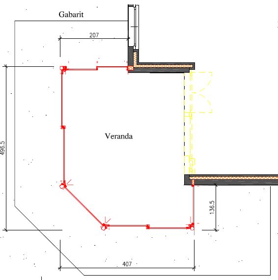

Le but est de faire cela plus ou moins (version non isolée faite par les voisin).

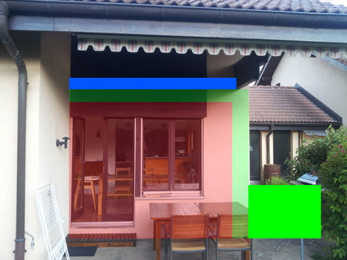

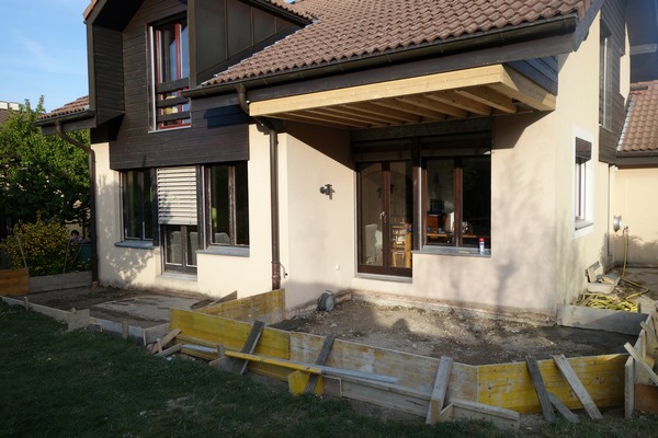

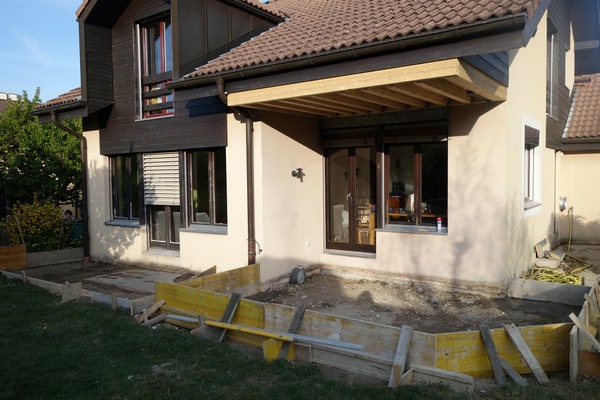

Extérieur d'origine (En rouge l'ouverture sur la maison, en vert le muret et les murs qui restent, en bleu la position du faux-plafond)
sfaçade actuelle et zones.jpg (83.27 Kio) Consulté 14646 fois

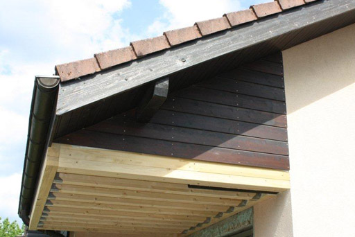

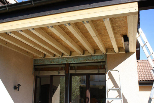

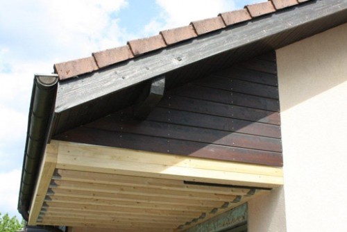

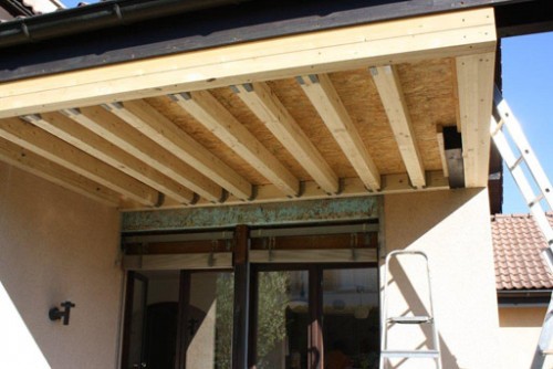

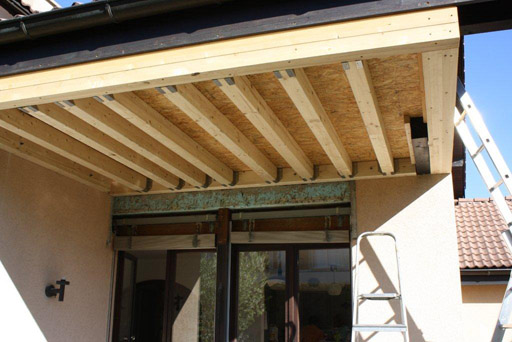

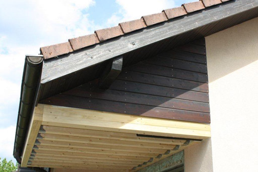

Pour l'isolation du faux-plafond : poutres + OSB + pare-vapeur + 2x14cm de laine de verre
L'objectif était de ne pas couper la poutre foncée (à droite en haut), tenant partiellement le toit. C'est ce qui a conditionné la hauteur du futur plafond.
Les écarts irréguliers de poutres ont pour but de limiter les découpes de fermacell (à la fin).
Fermeture propre du côté de l'avant-toit.
Reste pour ce plafond :
=> tirer les gaines+fils pour les spots Leds
=> combler avec mes chutes de laine de verre en tête de poutre (et améliorer les 10cm de bois, donc environ U=0.6)
=> poser fermacell puis spots à leds
Voilà pour la préparation avant l'arrivée des Pros !

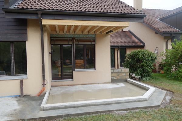

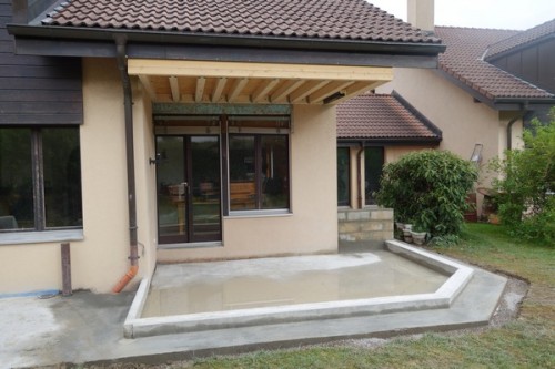

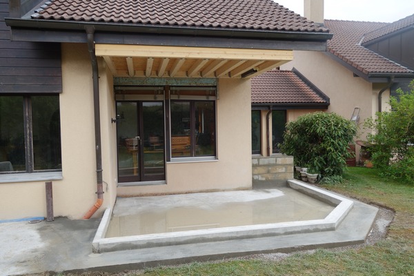

Dalle
Message par Manuj »

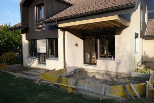

La dalle est coulée. Prête à accueillir 16cm d'isolants (objectif d'avoir R=5).
Avec un peu de pluie dans la nouvelle piscine !
Depuis le vérandaliste est venu prendre les mesures pour préparation.
A voir maintenant si la pose peut effectivement se faire à partir du 2 juin.

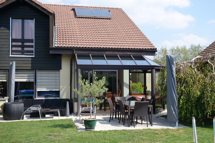

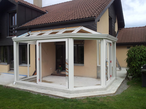

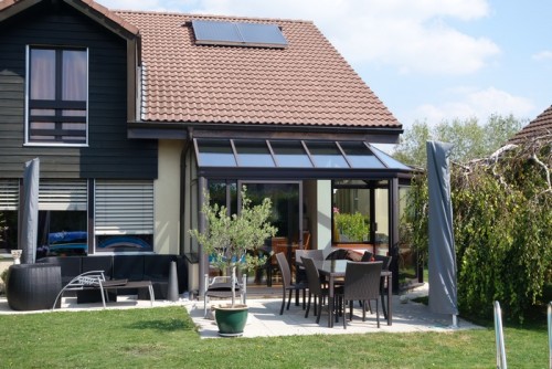

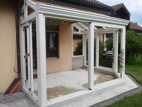

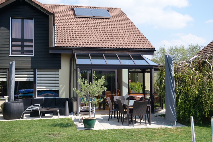

La structure est posée. Avec quelques surprises (jonction sur les murs) mais globalement la qualité est bonne.
Les verres pour cette semaine (si pas de retard).
Phase actuelle : Finie

J'aime bien l'intégration architecturale.
Pour la couleur, tu aurais pu partir sur un marron foncé comme le reste de ta maison. Pourquoi du blanc ?
Manuj
Messages : 163
Inscription : 01 sept. 2013 21:21
Re: Véranda chauffée 18m2
Message par Manuj »
Pour le WAF, Madame voulait absolument du blanc intérieur (non négociable).
Pour l'extérieur ce sont les complications à avoir du bicolore (coût & délai associé) qui nous ont guidé.
Et c'est mieux thermiquement hiver comme été :D (ok, c'est pas l'argument principal !).
Sinon pour les petits soucis de pose, j'ai eu le patron qui est passé et il va suivre personnellement les ajustements. On est vite passé sur les causes des erreurs, pour se concentrer sur les solutions. Bref, je suis satisfait de l'attitude.
La suite ce vendredi avec les verres heat-mirror... si ils arrivent selon le délai confirmé (soit aujourd'hui ou demain pour une pose vendredi).
Puis mur à casser et tout l'intérieur que nous refaisons dans la foulée et qui m'occupe bien...
