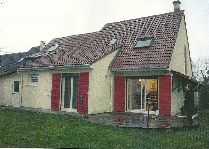

Après avoir passé des jours à vous lire, c'est à mon tour d'écrire un message.
Nous avons comme projet d'agrandir notre pièce de séjour. Pour ce faire, nous avons pensé tout d'abord à une véranda puis à une extension en dur et finalement nous allons probablement faire un mix des deux.
L'extension sera située en lieu et place de notre terrasse actuelle :

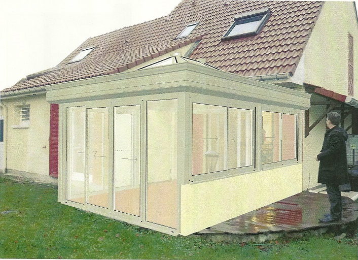

Voici le projet de véranda prévu au départ :
A la place de la partie vitrée visible à droite, nous ferons un mur plein. Cette partie est située au nord et la vue est direct sur une haie donc pas trop d'intérêt d'avoir des baies coulissantes à ce niveau là.
Pour le reste, ce sera identique.
Nous allons donc supprimer notre baie vitrée existante et faire une véritable extension tout en profitant des avantages de la véranda.
Concernant la toiture, nous souhaitons partir sur une toiture plate avec un puits de lumière de 2.70m x 1.80m.
La pièce fera 5mètres de long sur 4.3mètres de large.
L'exposition est sud-est avec le soleil présent jusque 15h.
Nous sommes situés dans l'Est de la France, près de Nancy avec des hiver assez froids (mis à part cette année) et des été assez chaud.
Concernant le vitrage, on nous propose du double vitrage en 24mm : 4/16/4 Planitherm Argon (U=1.1) pour les baies vitrées et du 32mm : STADIP 44.2 16mm Argon, 6mm Cool Lite Xtreme pour le puits de lumière.
Que pensez-vous de cette proposition ? Sachant qu'on souhaite en faire une réelle pièce de vie.

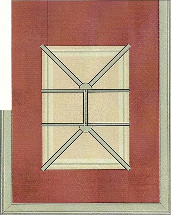

Voici le plan de la toiture :

Avez vous un plan de votre toiture et en particulier de la verrière ? C'est certainement, comme souvent dans ces constructions, le talon d'Achille thermique.
Merci pour le conseil. Je viens de regarder la série Galaxie 32 qui a l'air en effet plus performante que le Galaxie 26TH mais il n'y a rien de concret, pas de chiffre donc difficile de se faire une idée... Il faut que je trouve l'écart de performance énergétique des 2 et l'écart de prix aussi. Il faut que je regarde aussi la différence entre l'Espace 50TH et l'Espace 70TH...
Re: Projet extension/véranda 54
Si vous regarder les descriptifs techniques vous constaterez un bien meilleur résultat pour la galaxie 32 ( ~20%).
Pour ce qui est de la toiture, les vitrages inclinés auront un coefficient U de 1.6 à 1.8. Ce puit de lumiere va, a lui seul, anéantir la protection de 20 cm de laine de roche de la partie plate.
De plus dans ce type de construction lorsque les vitrages sortent de la véranda, la face inférieure du vitrage constitue à lui seul un pont thermique très important. Dans votre région vous aurez de la condensation
fréquente en bas de cette partie vitrée en hiver. Il serait plus cohérent de limiter la surface vitrée et de préférer des puits de lumières sans débord extérieur thermiquement parlant.

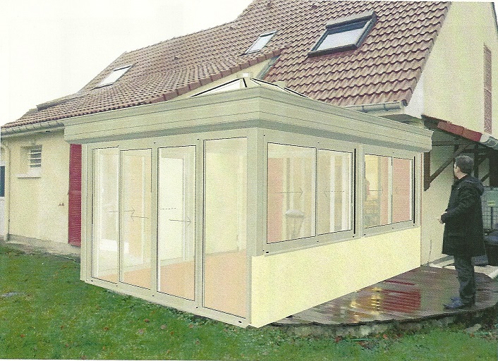

Je comprends. Le problème est aussi présent au niveau du faîtage d'ailleurs (voir photo ci dessous) ..n'est-ce-pas ?
Je n'ai pas pensé à cet aspect pour ma véranda... Il y aurait bien une solution : défaire les capots et mettre un isolant pour limiter le pont thermique du verre intérieur...s'il reste un peu de place.
