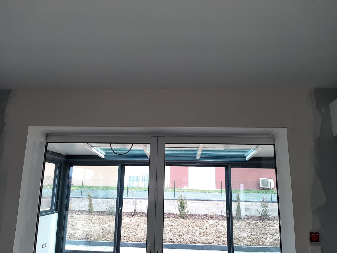

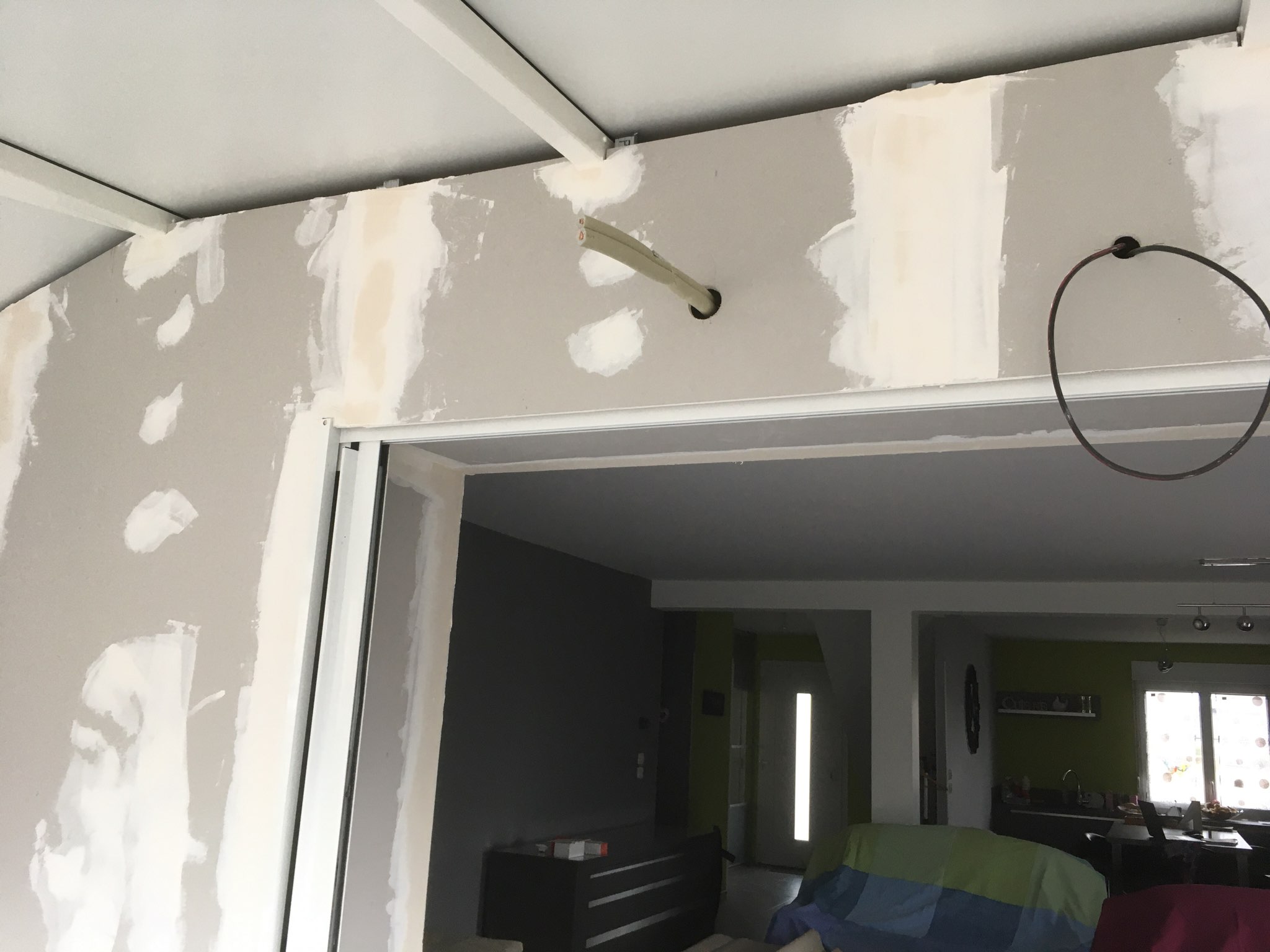

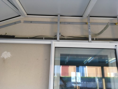

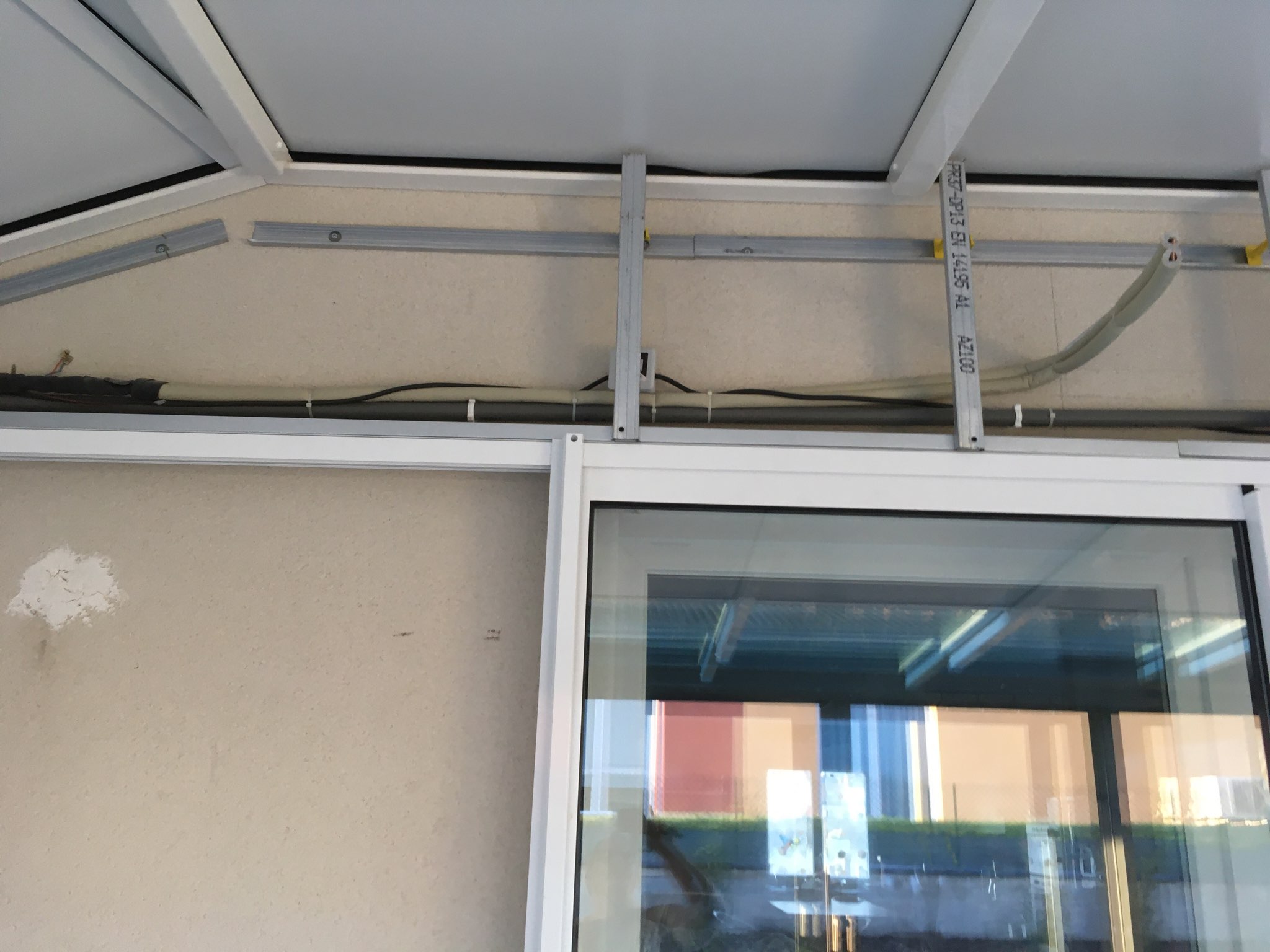

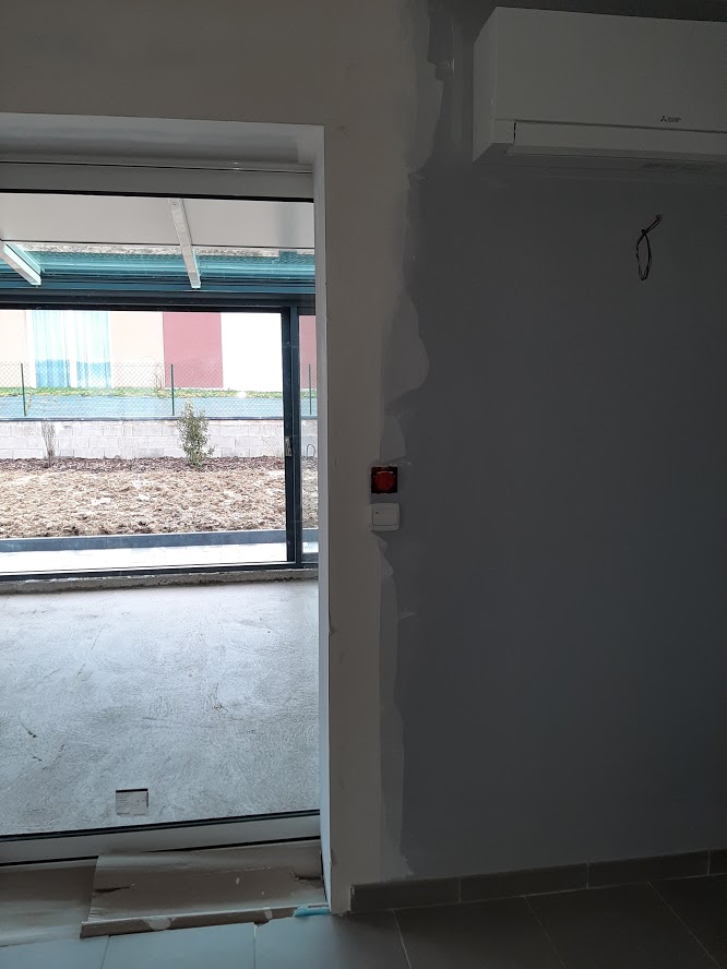

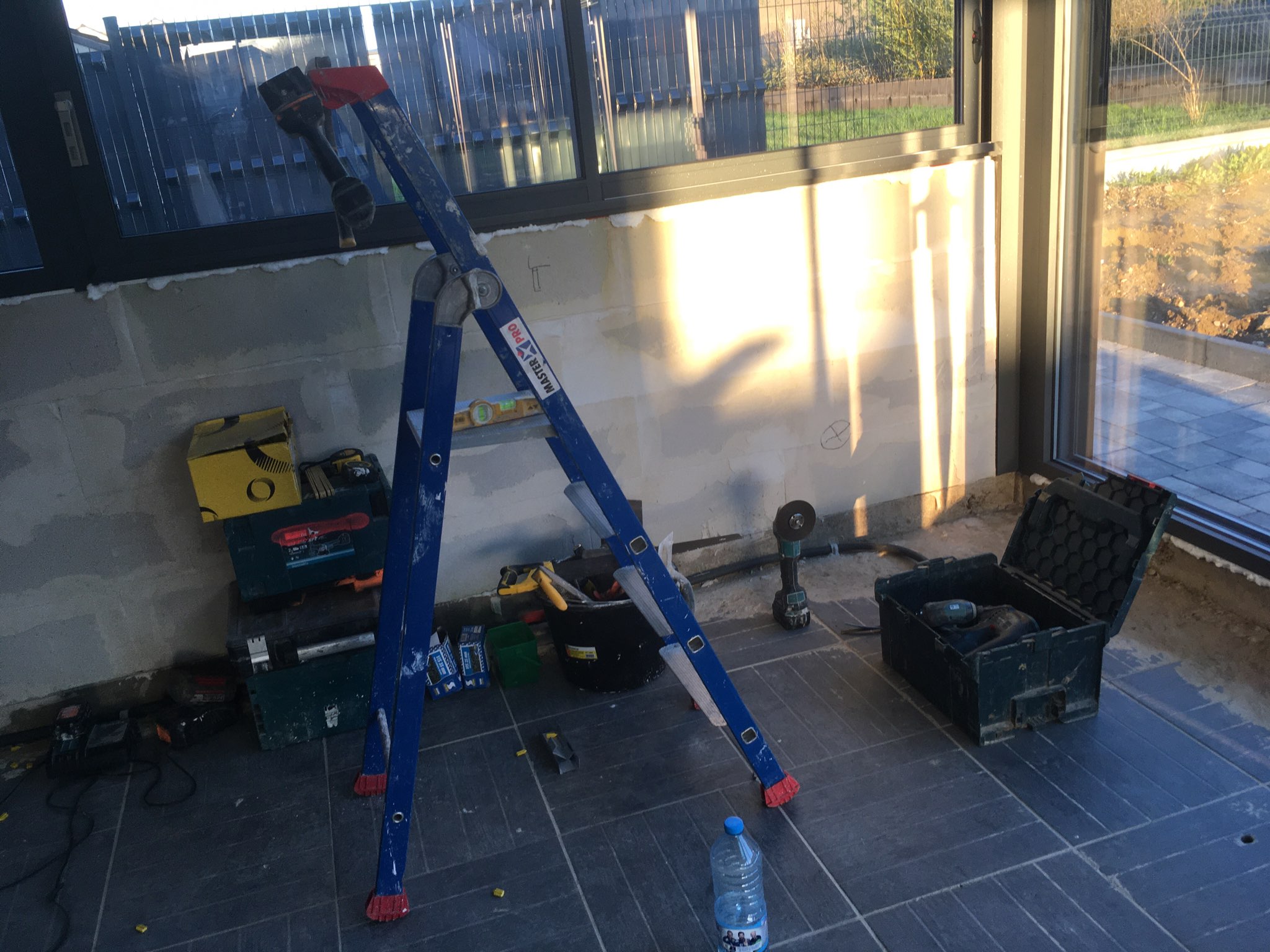

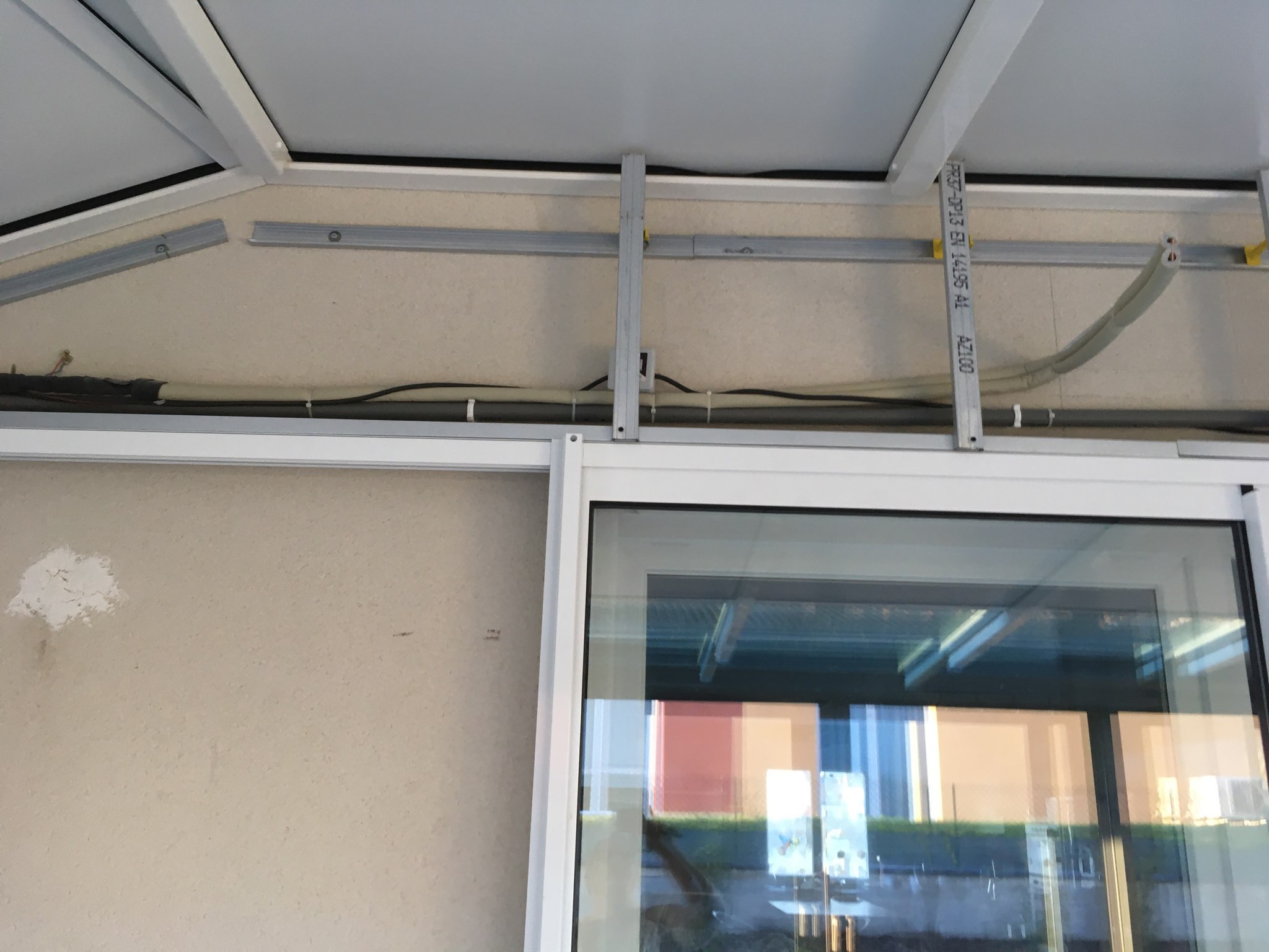

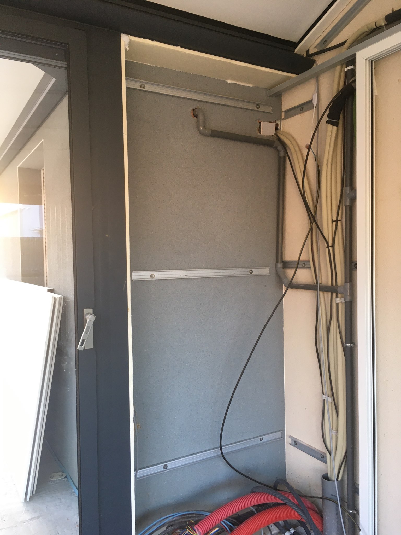

Il s'agit de l'arrivée electrique, une prise RJ45 et prises elec et de la clim qui va vers notre chambre:

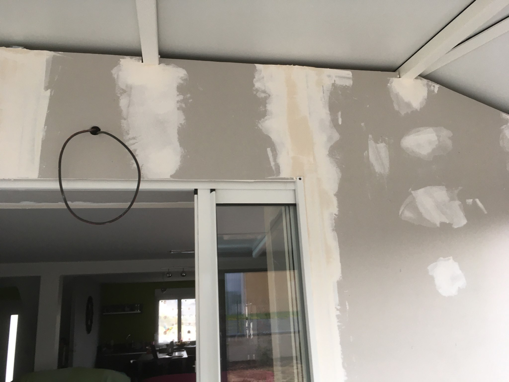

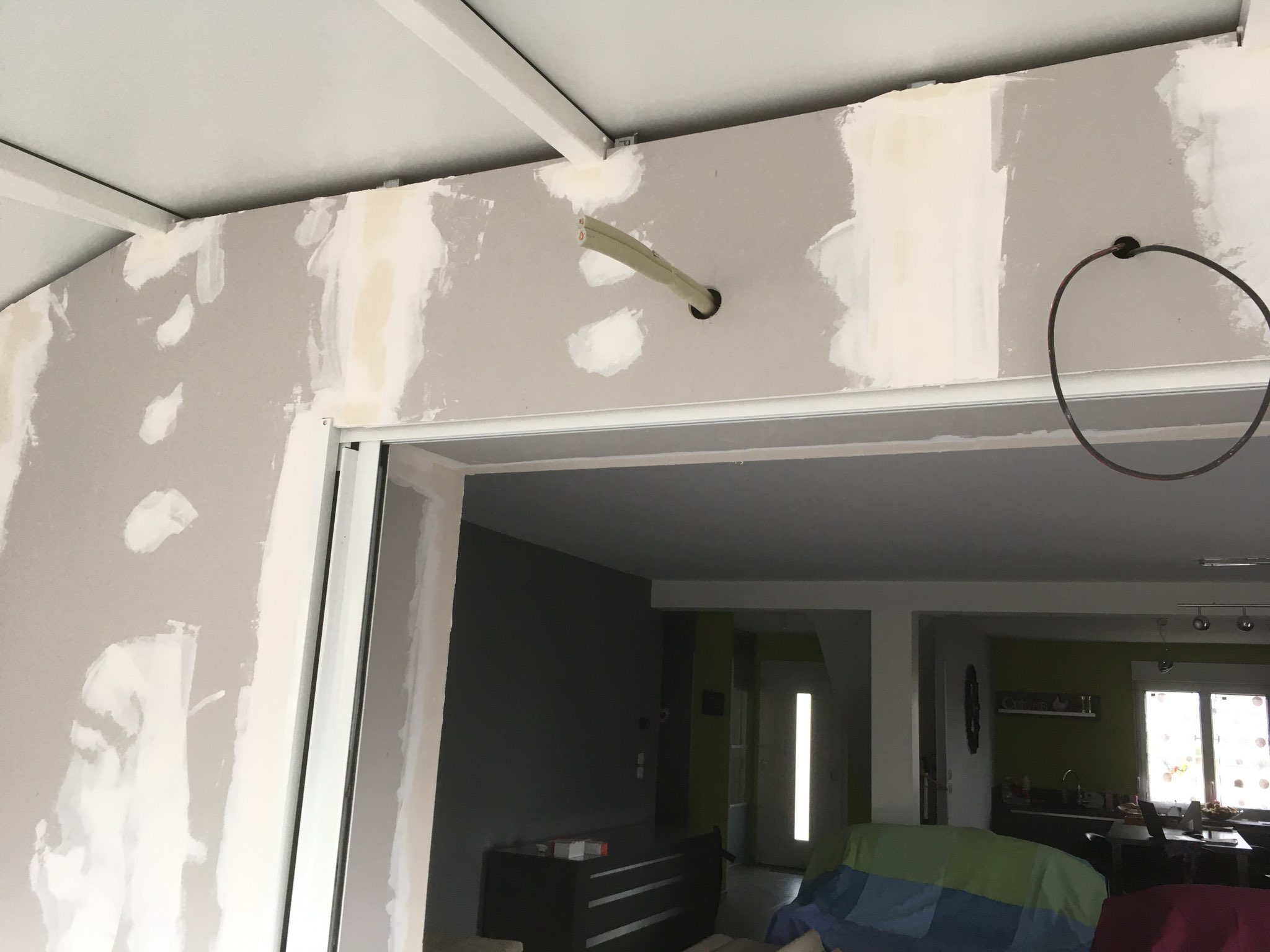

c'est le haut du galandage avec la clim pour la veranda:

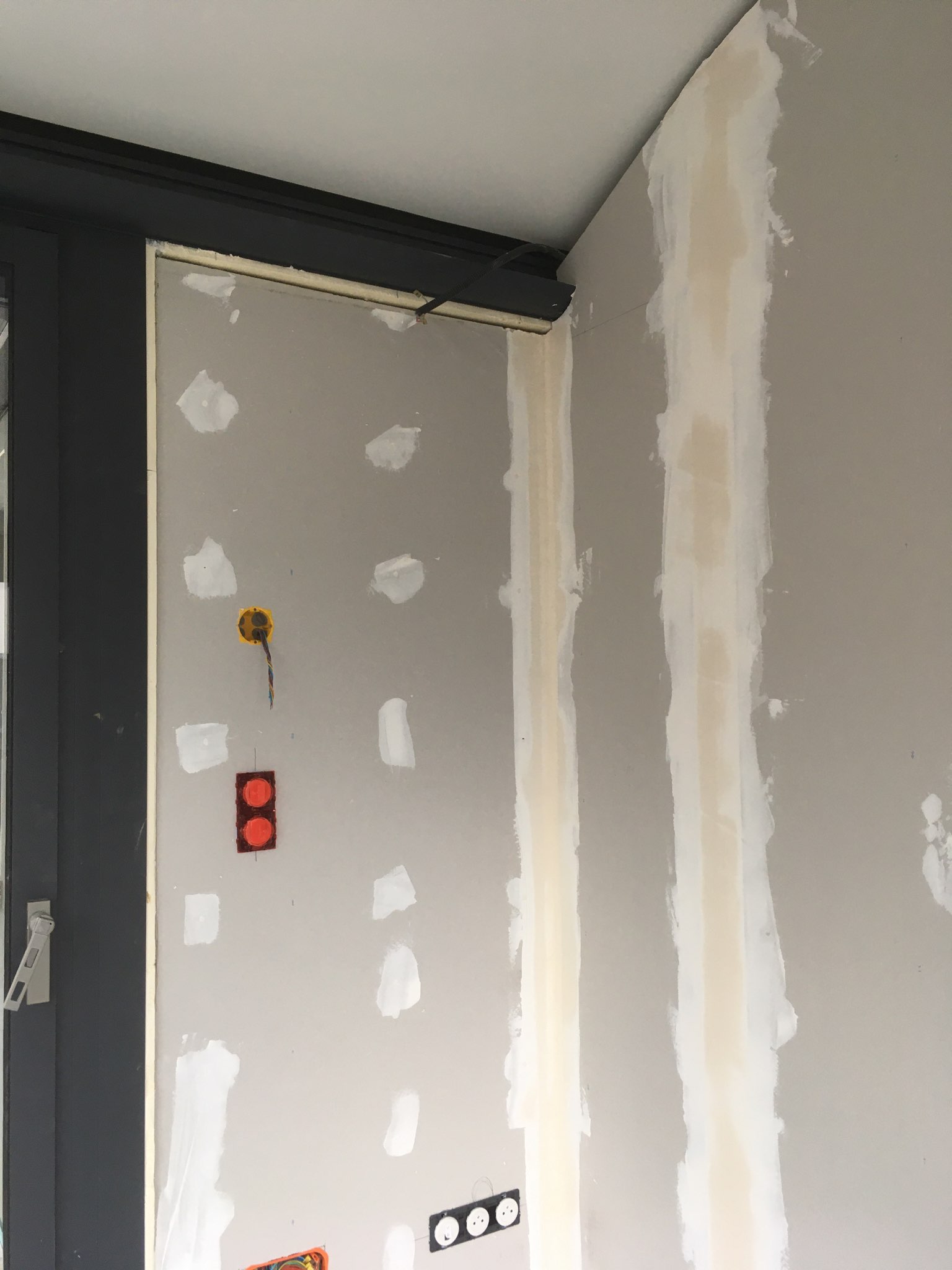

la droite du galandage:
Le petit muret ou se trouvera les prises elec et reseau.

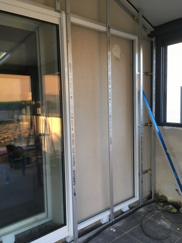

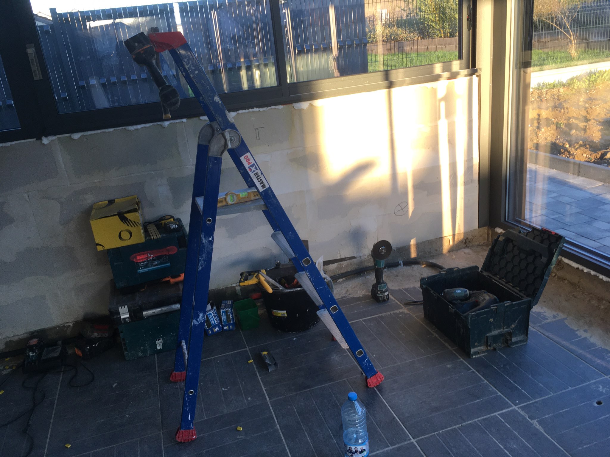

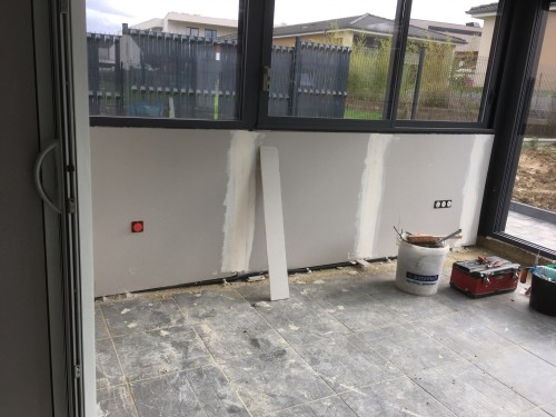

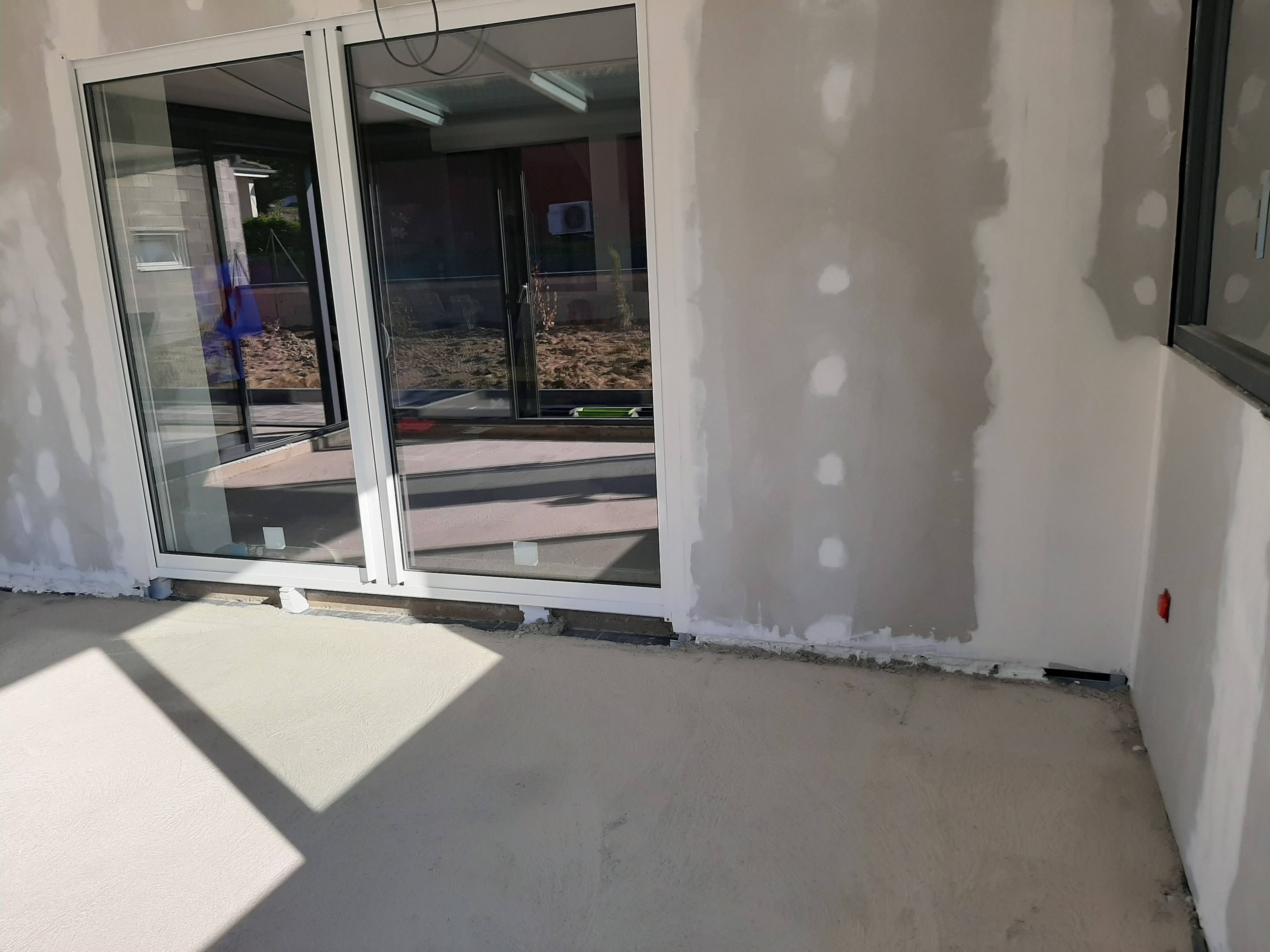

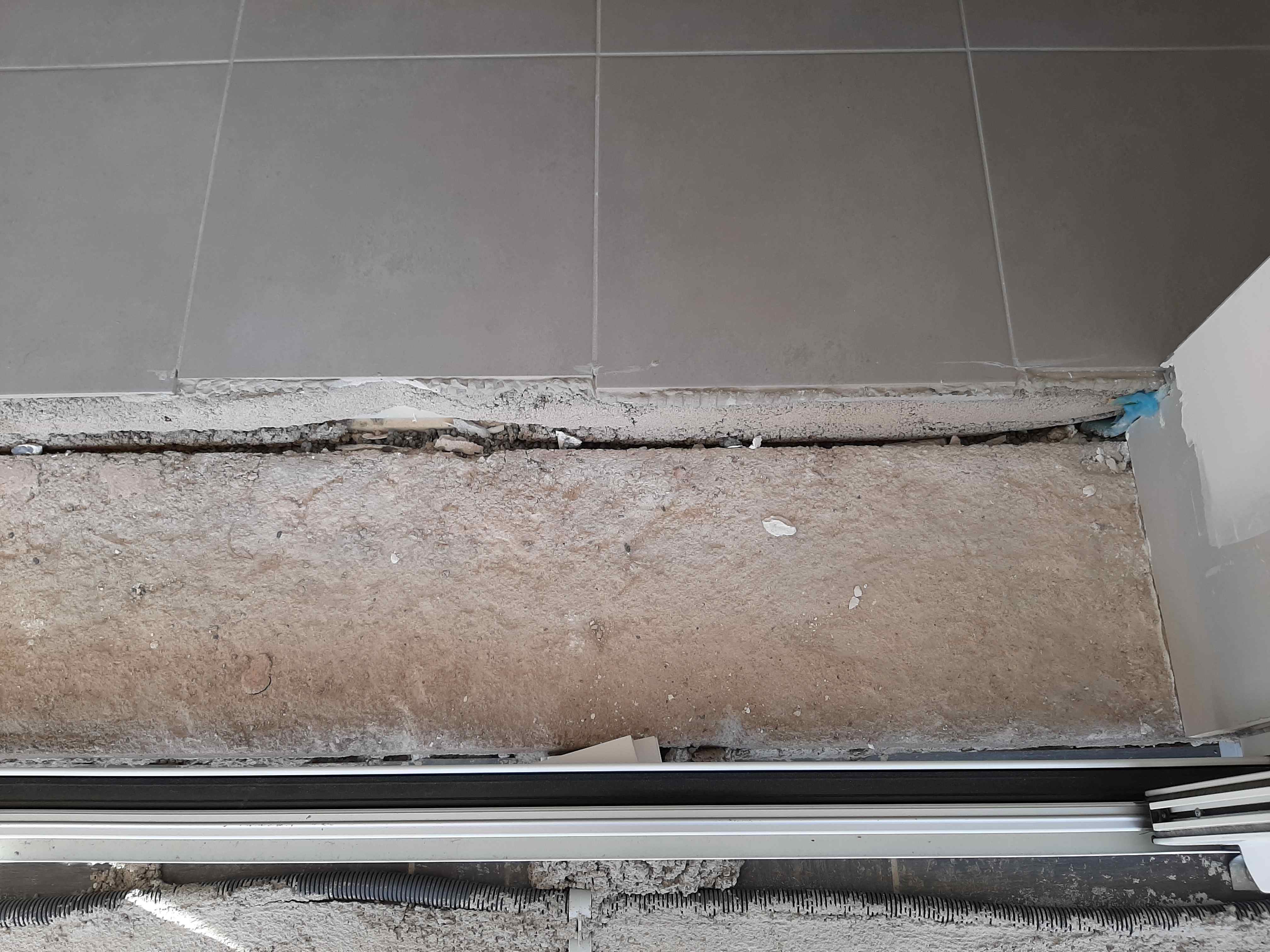

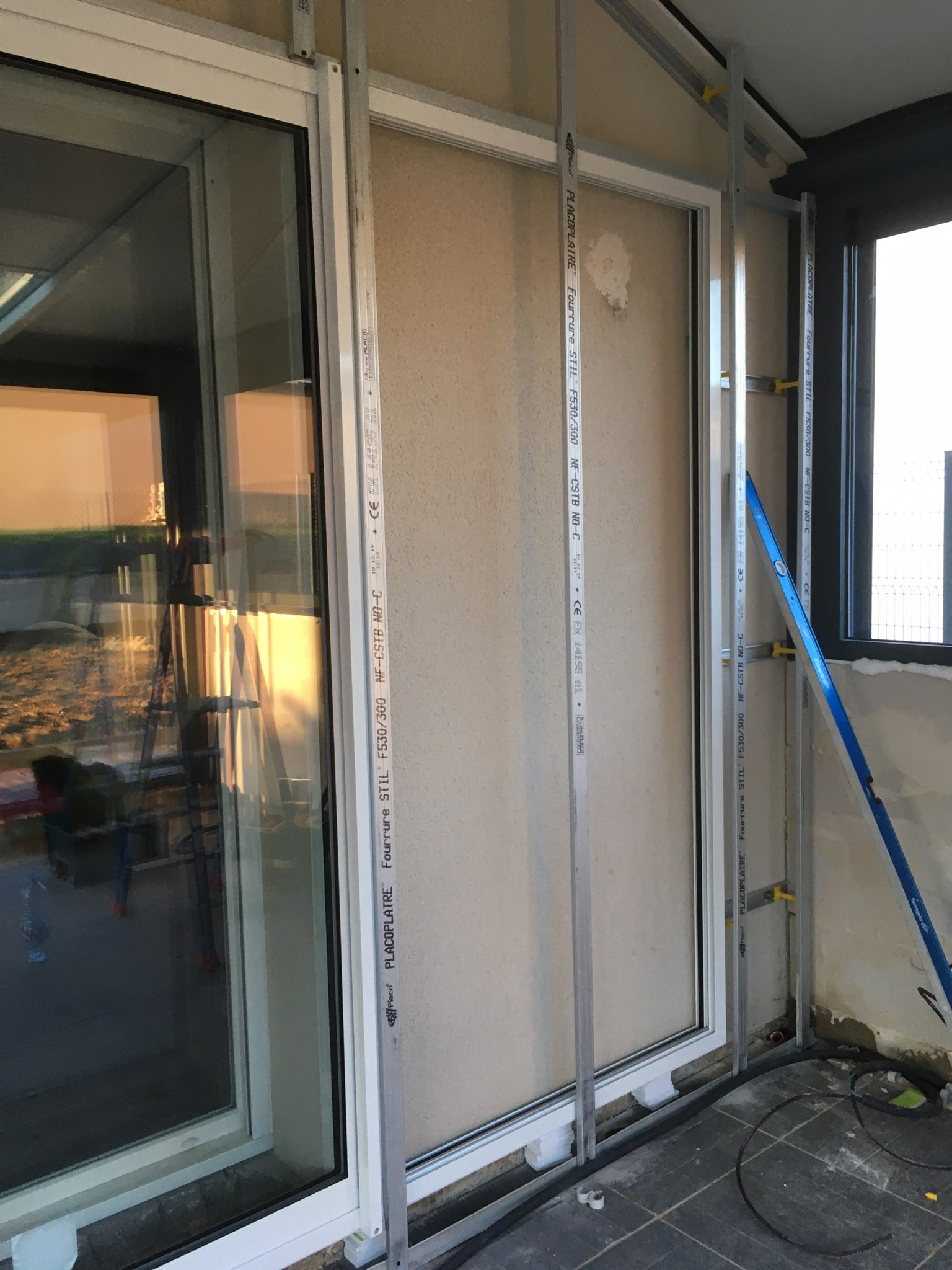

On avance, démontage de la double porte fenêtre:
et placo et elec:

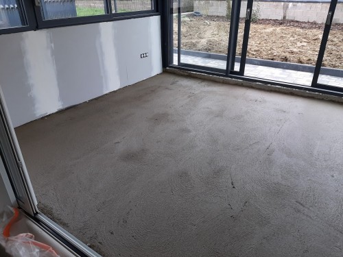

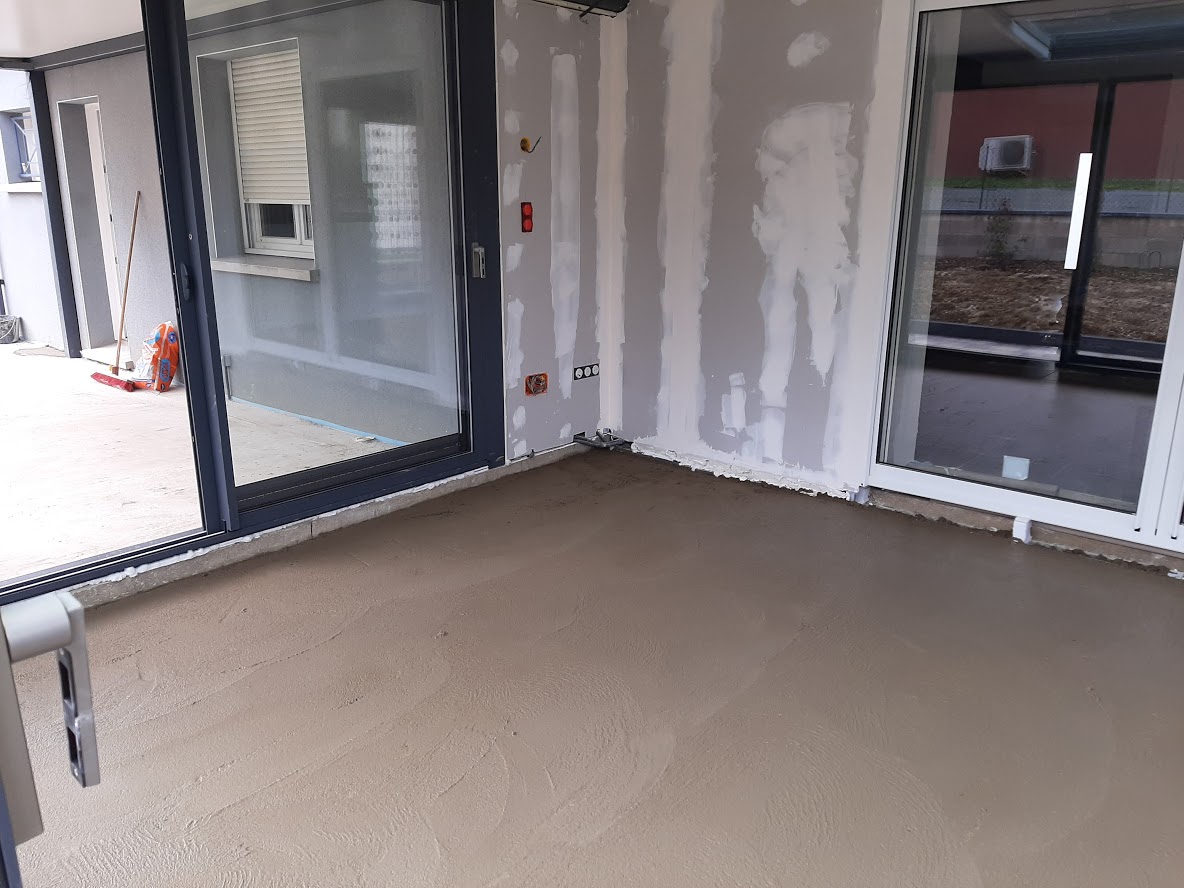

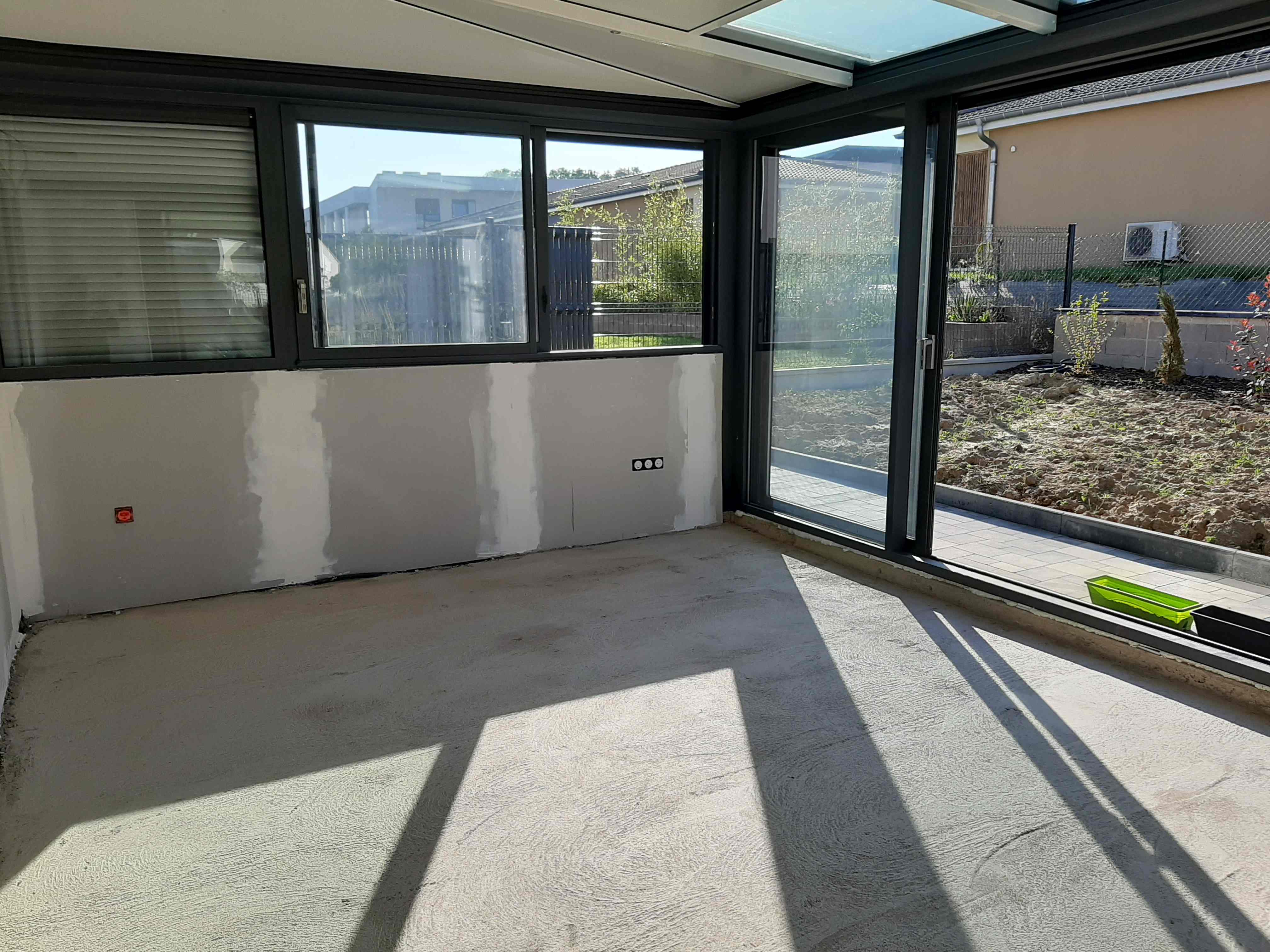

Aujourd'hui, pre chape pour rattraper le niveau car la terrasse avait une légère pente.
et finition placo la ou se trouvait la double porte fenêtre:

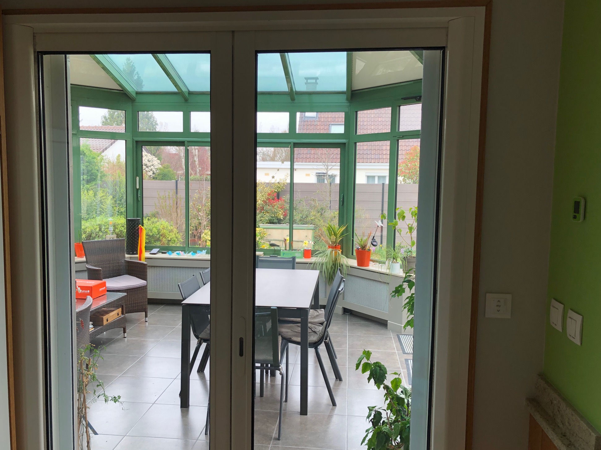

Tu le sais, j'ai un faible pour les double porte à galandage :lol:
Voici une photo prise à l'instant :
galandage oui, mais il faut la place ....

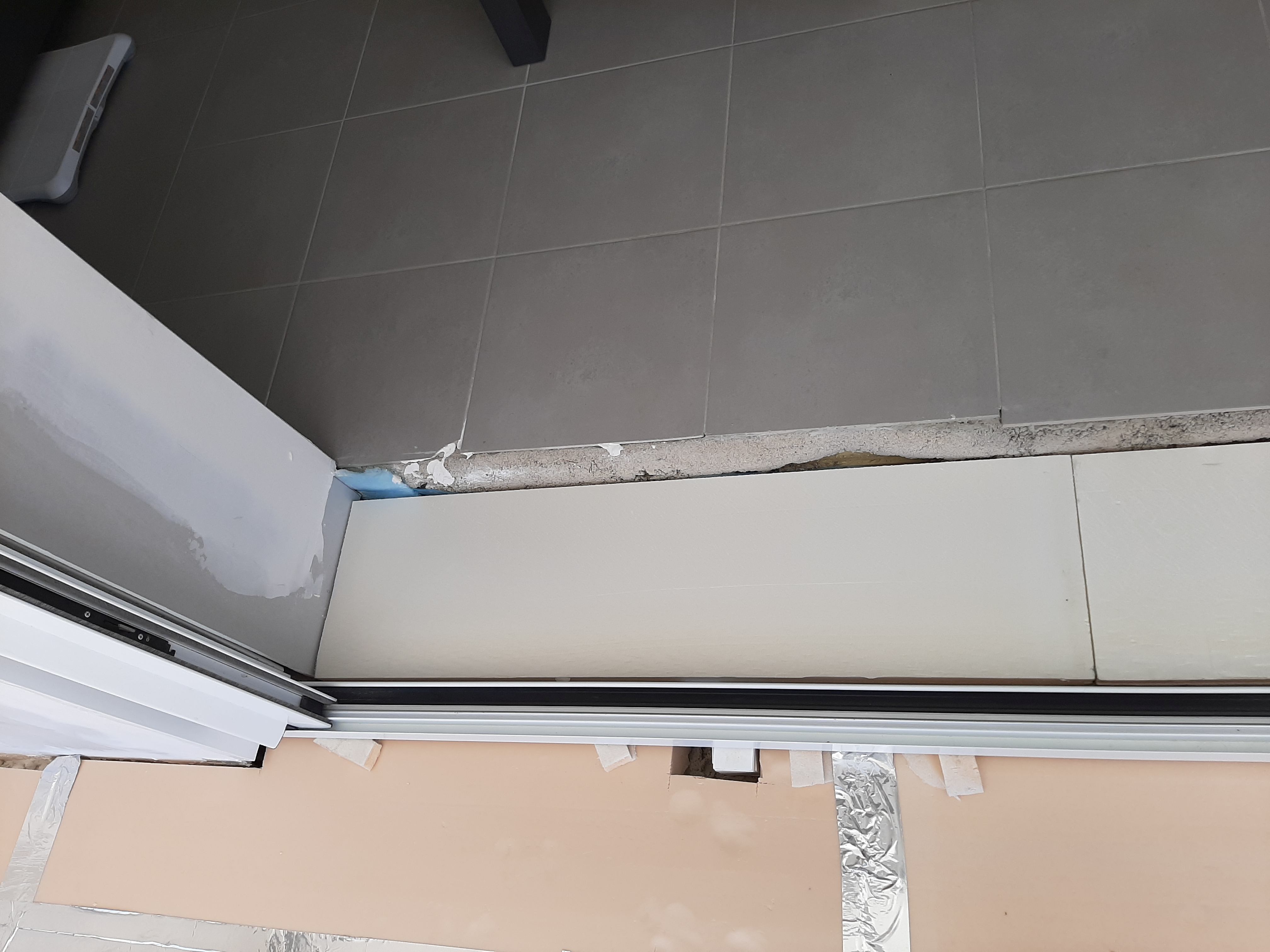

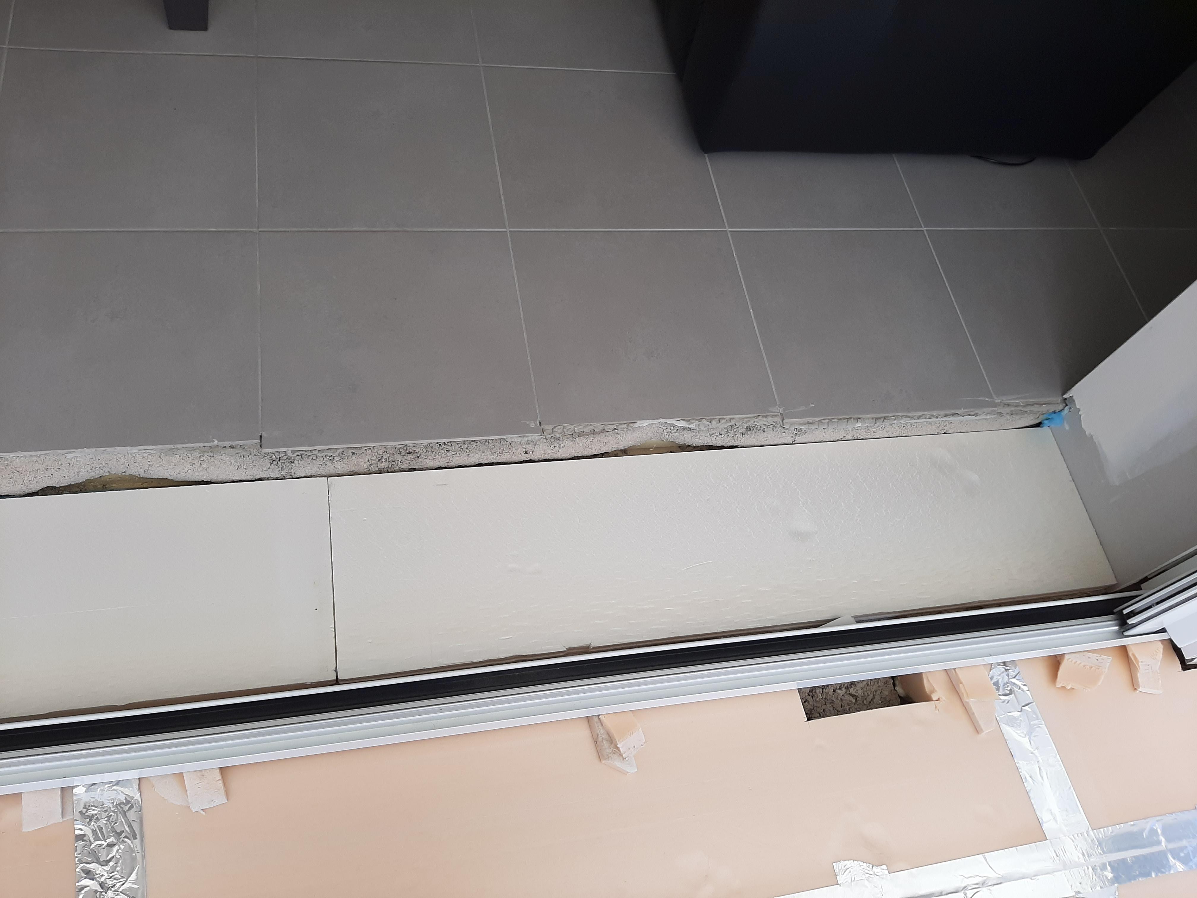

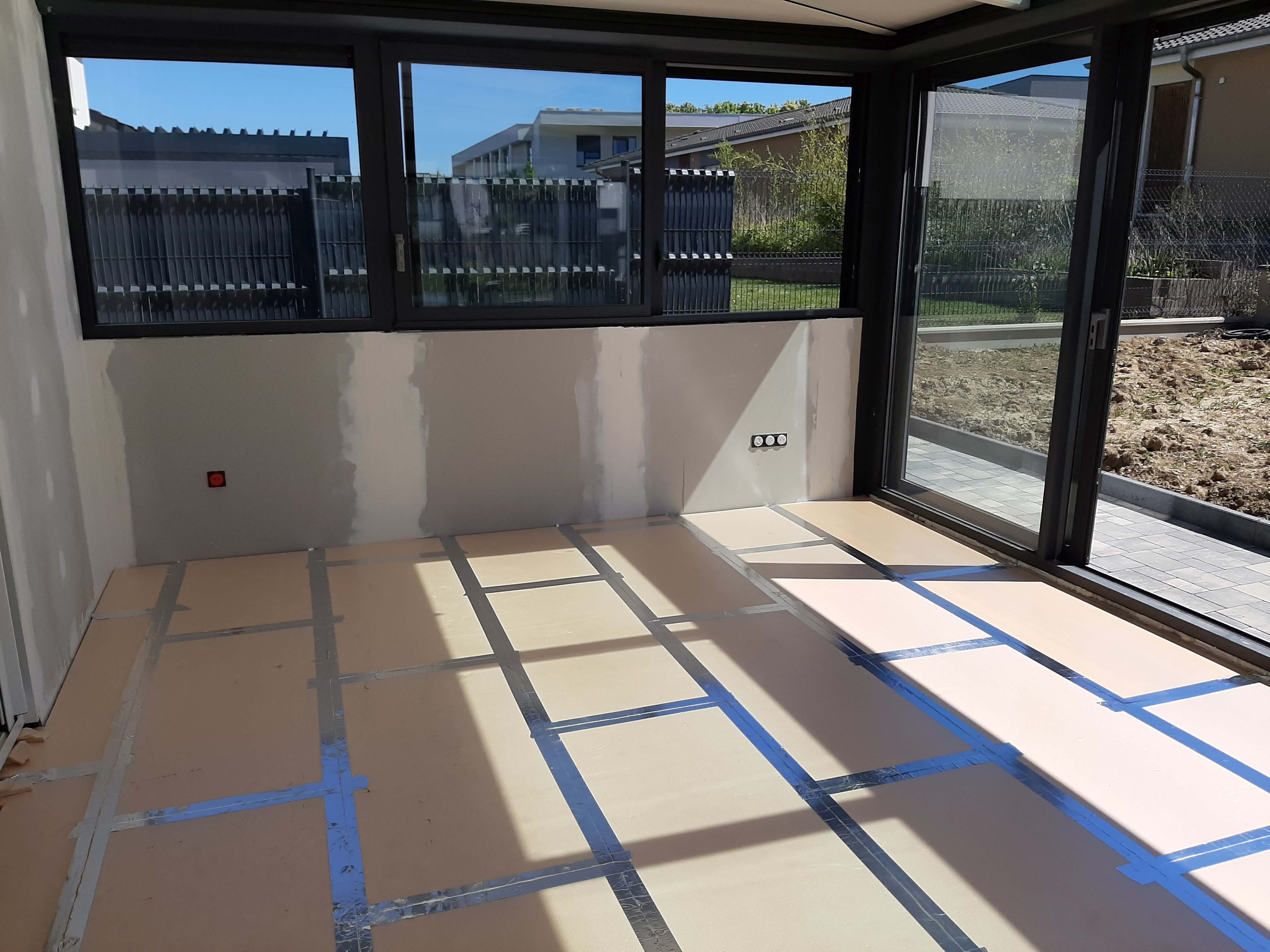

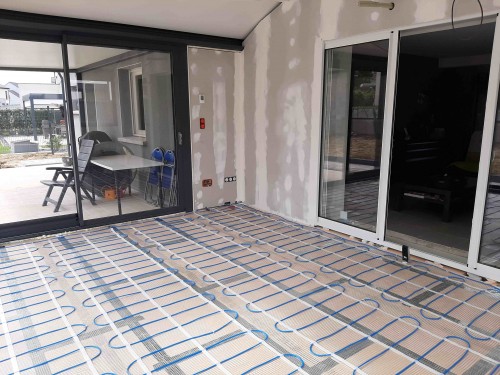

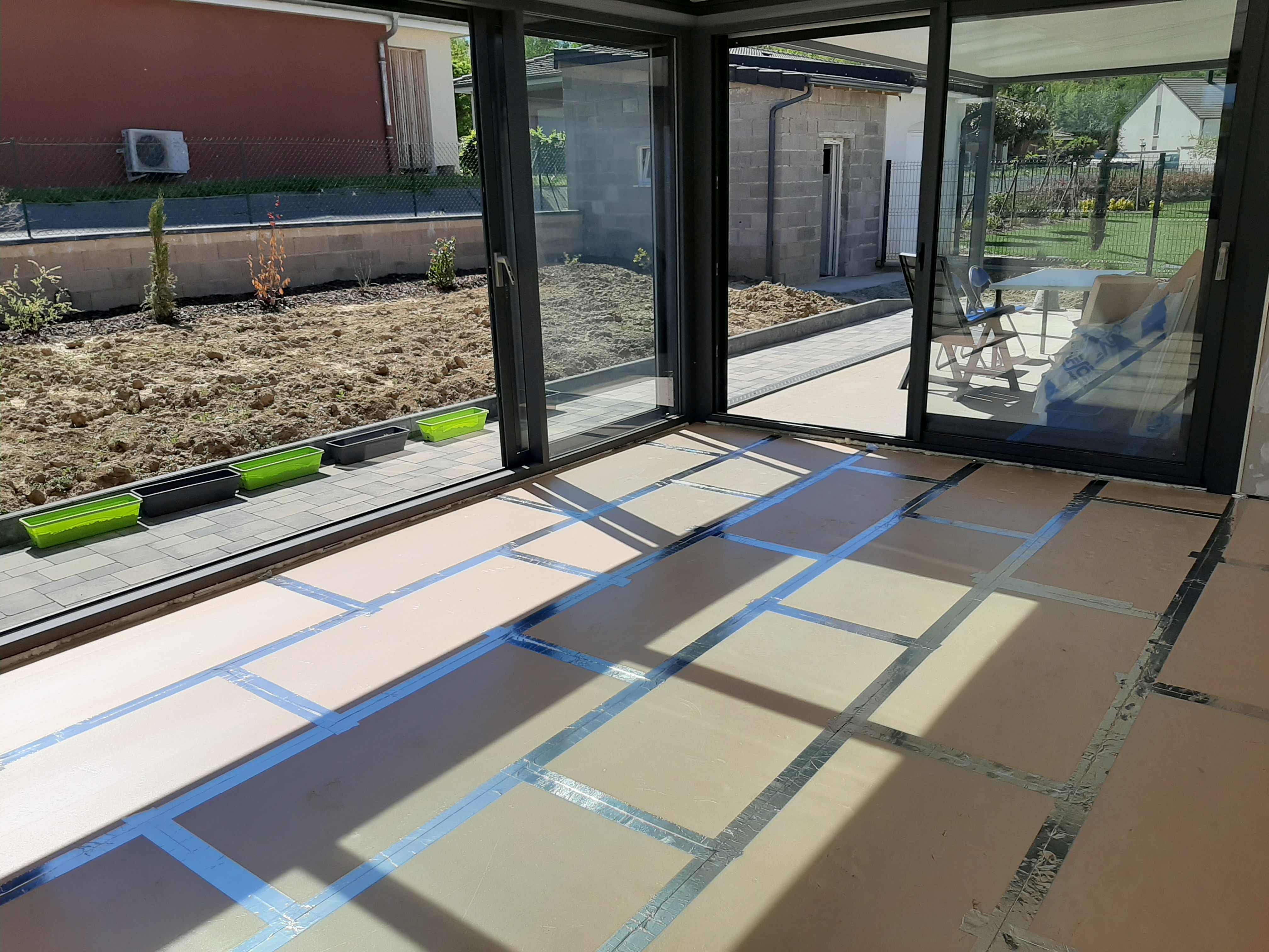

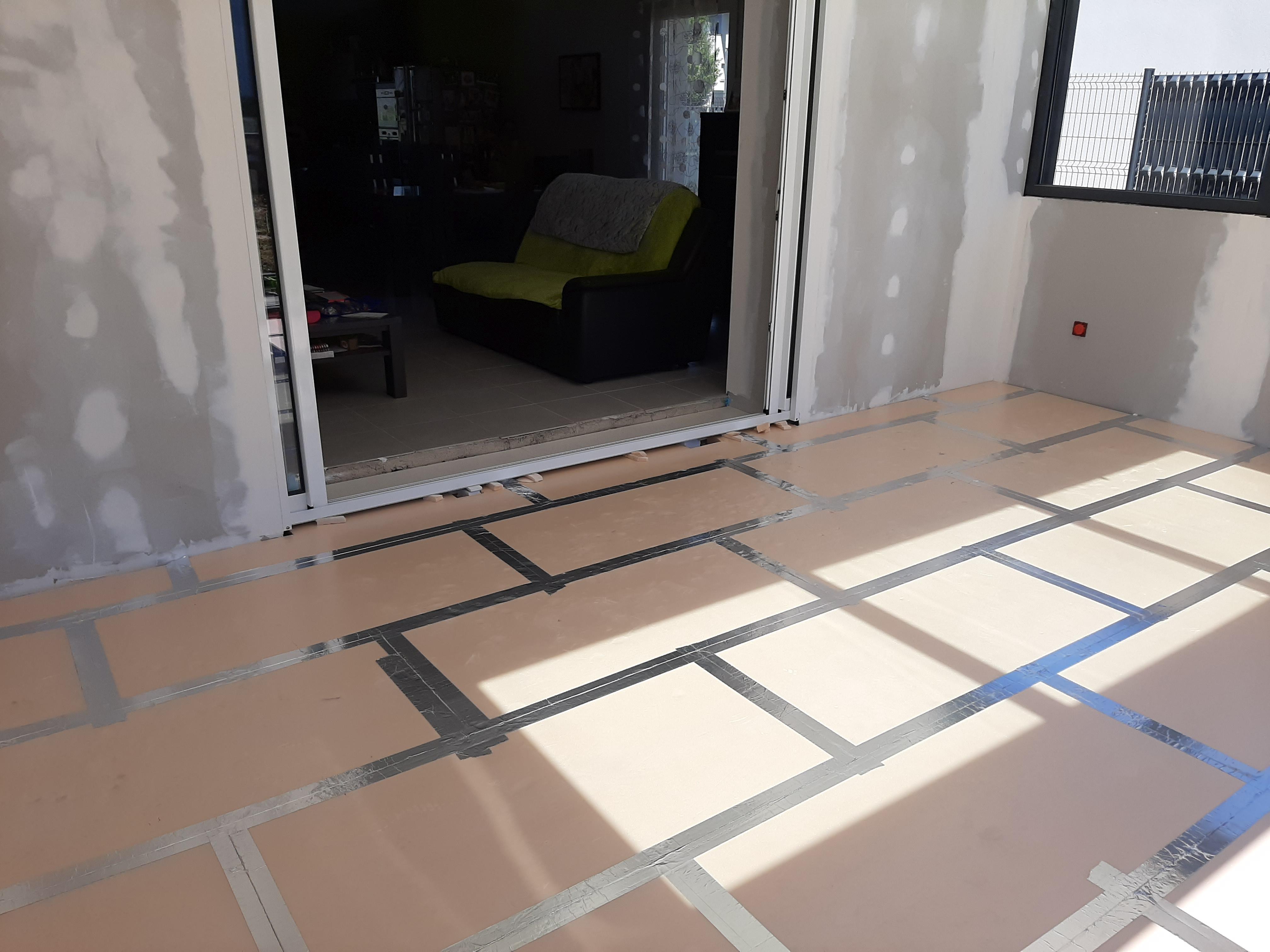

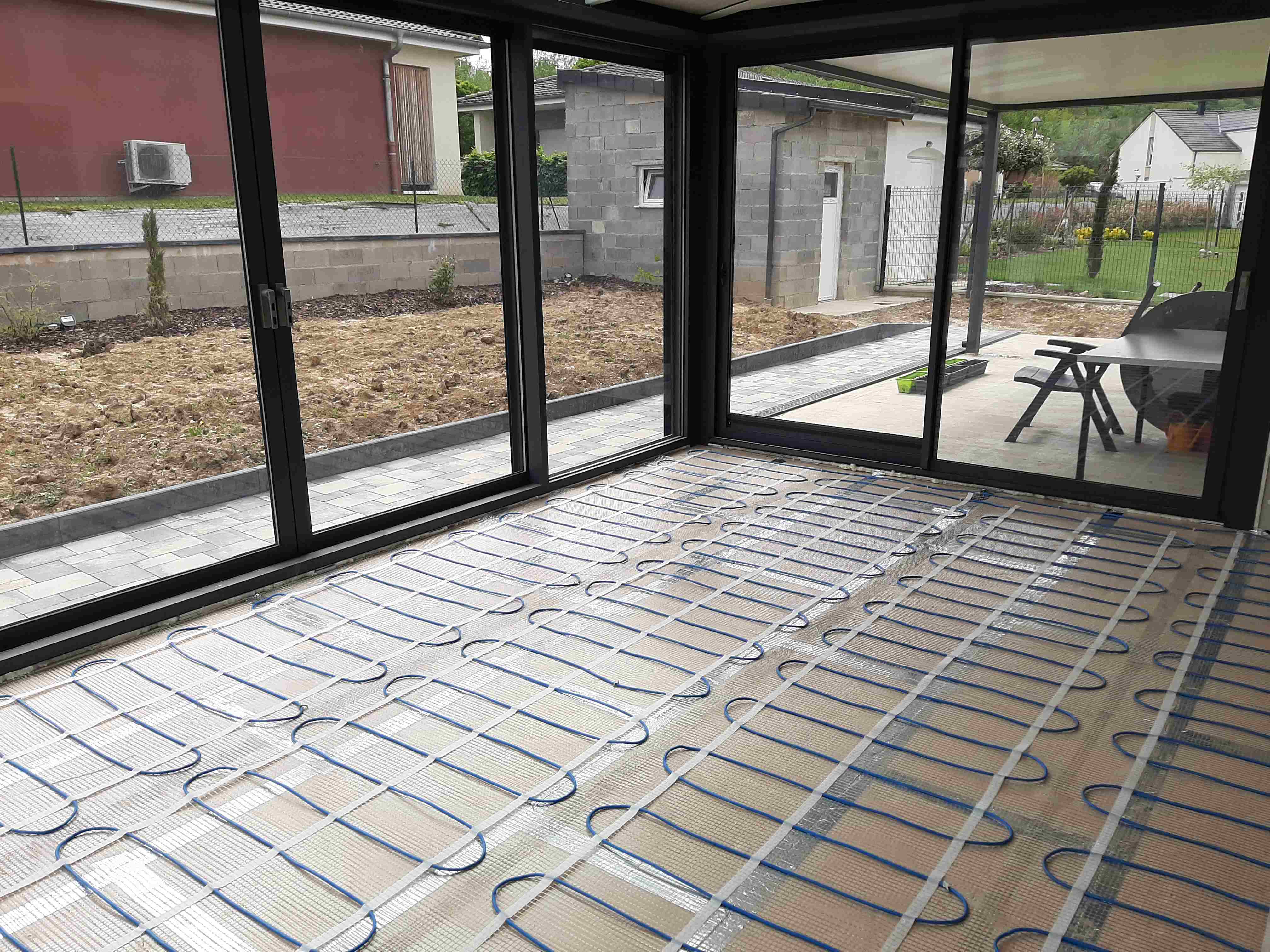

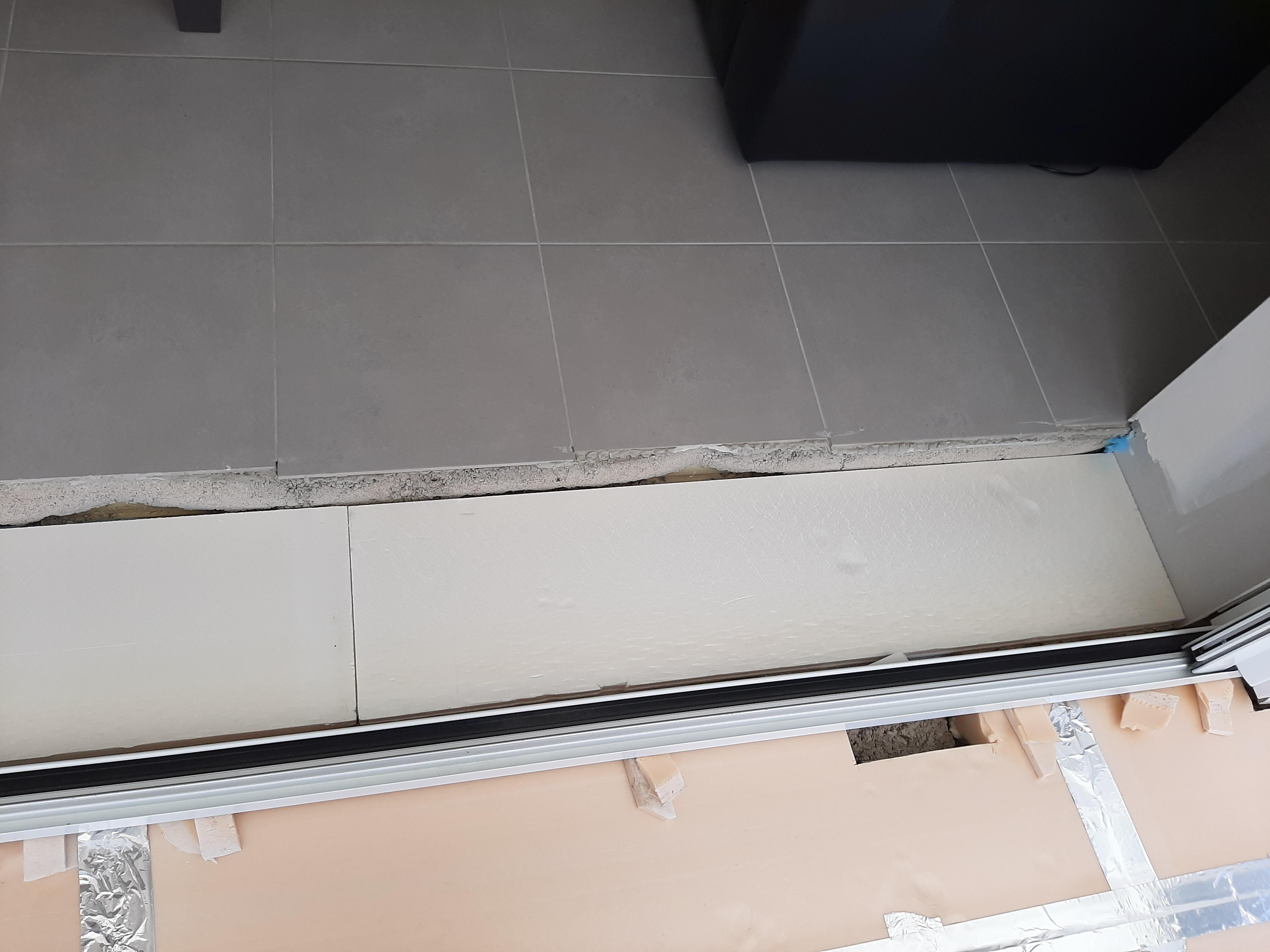

Pour notre part, l'activité vient de reprendre pour notre véranda après 6 semaines de pause, j'ai eu la pose de l'isolant de 8 cm dans la veranda et demain pose du plancher rayonnant électrique sur l'isolant par l’électricien. Normalement, semaine prochaine, la chape sera coulée d'une hauteur de 5.5 cm.
Photos avant la pose de l'isolant:
Photos entre galandage et salon actuel avant la pose de l'isolant:

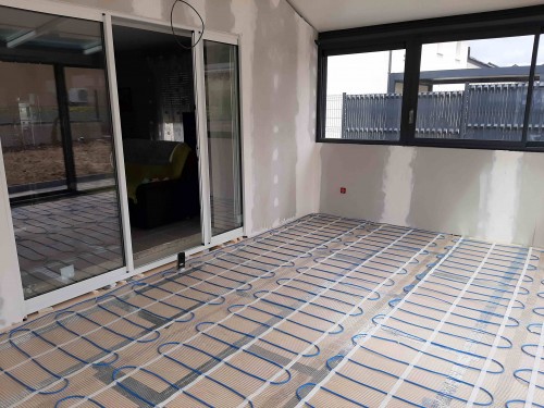

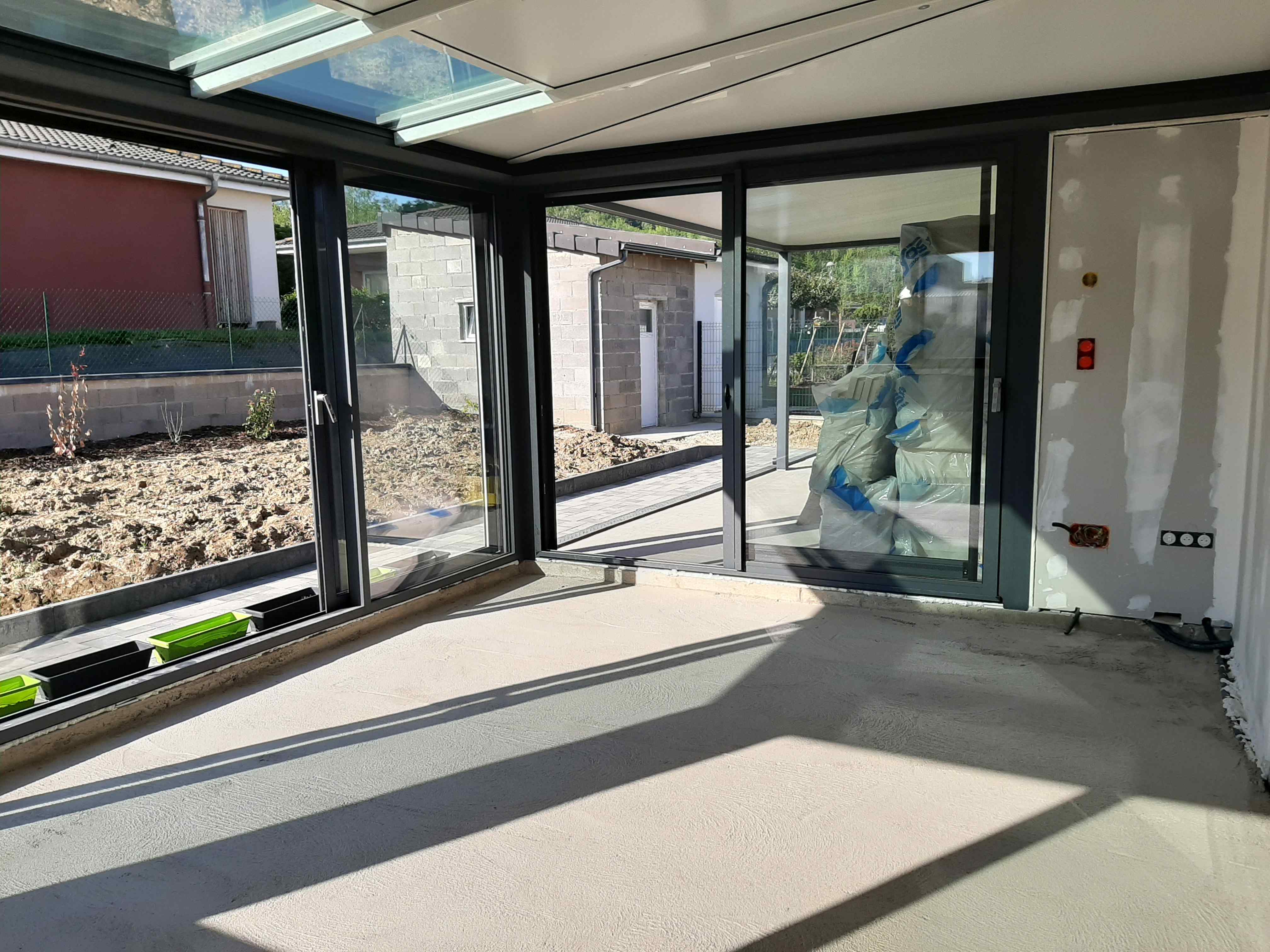

Photos après la pose de l'isolant:
Photos entre galandage et salon actuel après la pose de l'isolant:

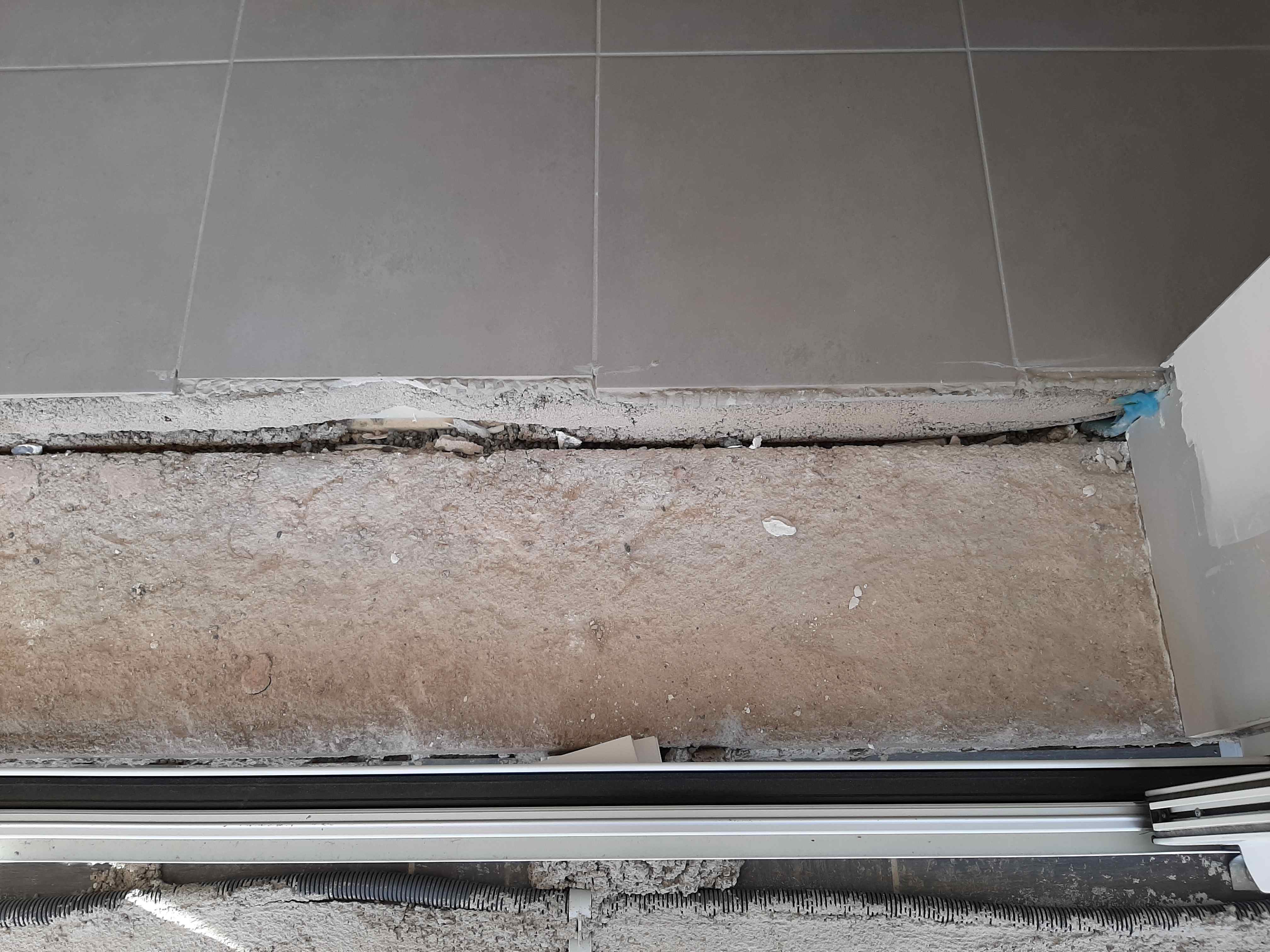

Le carreleur me conseille de faire deux joints de dilatations dans la chape, un au niveau du carrelage actuel et un au niveau du galandage coté interieur, donc les deux joints de dilatations seront proches mais d’après le carreleur essentiel.

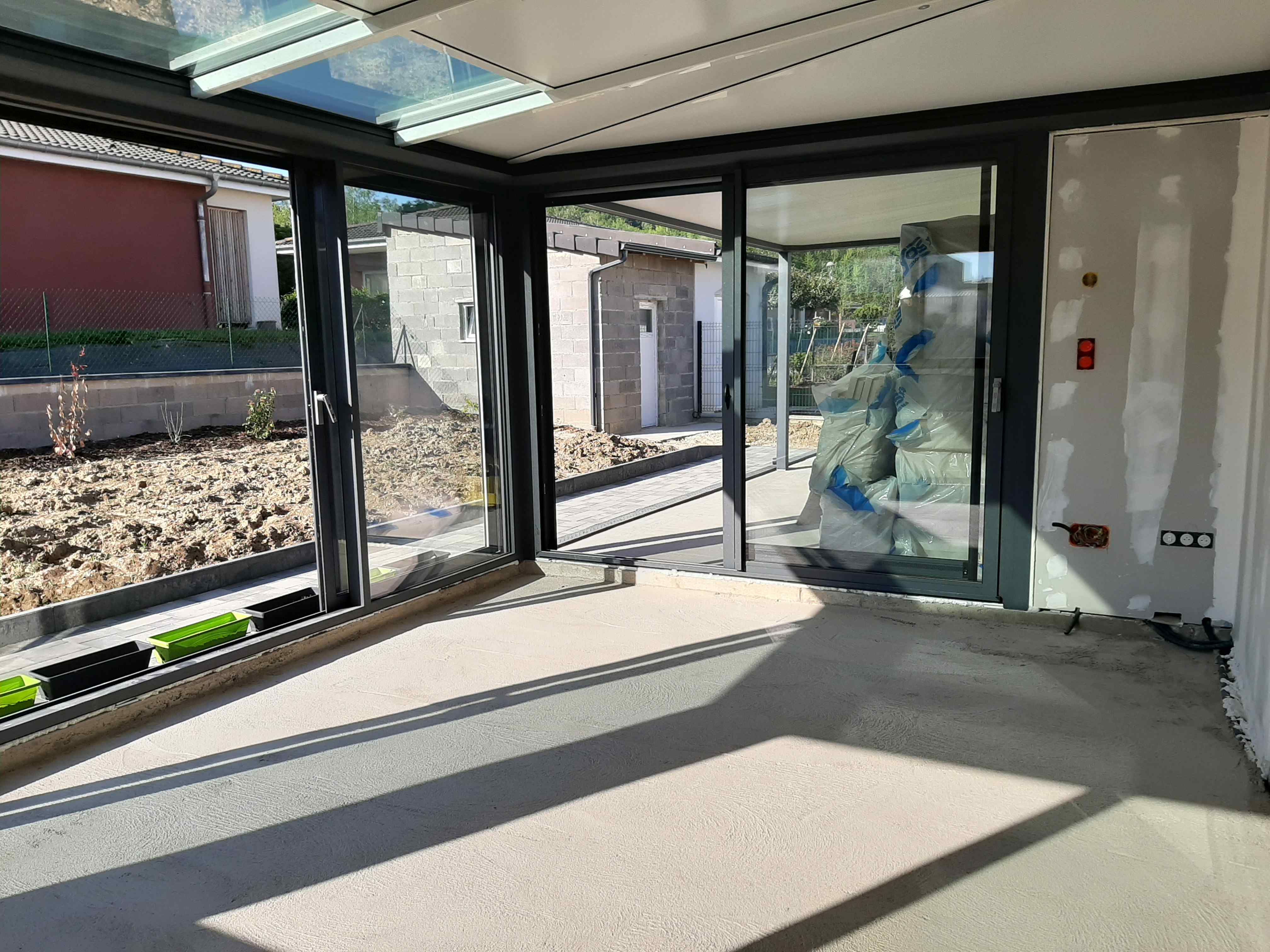

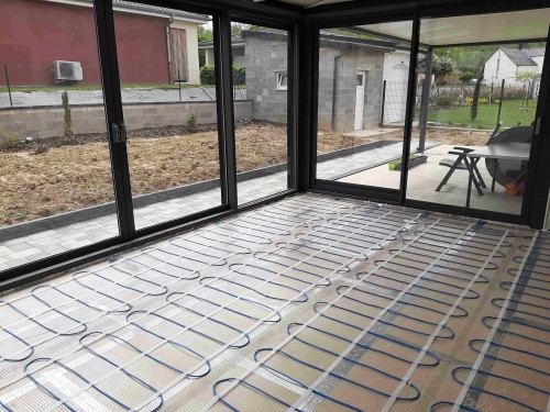

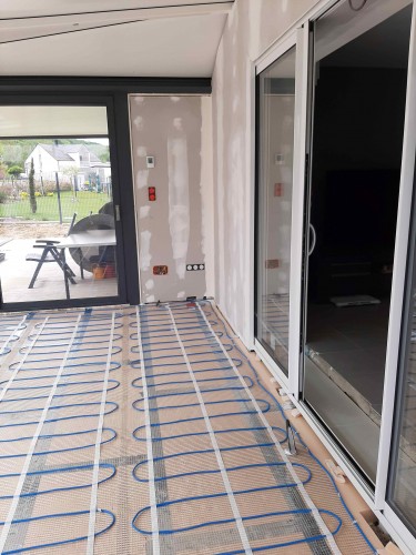

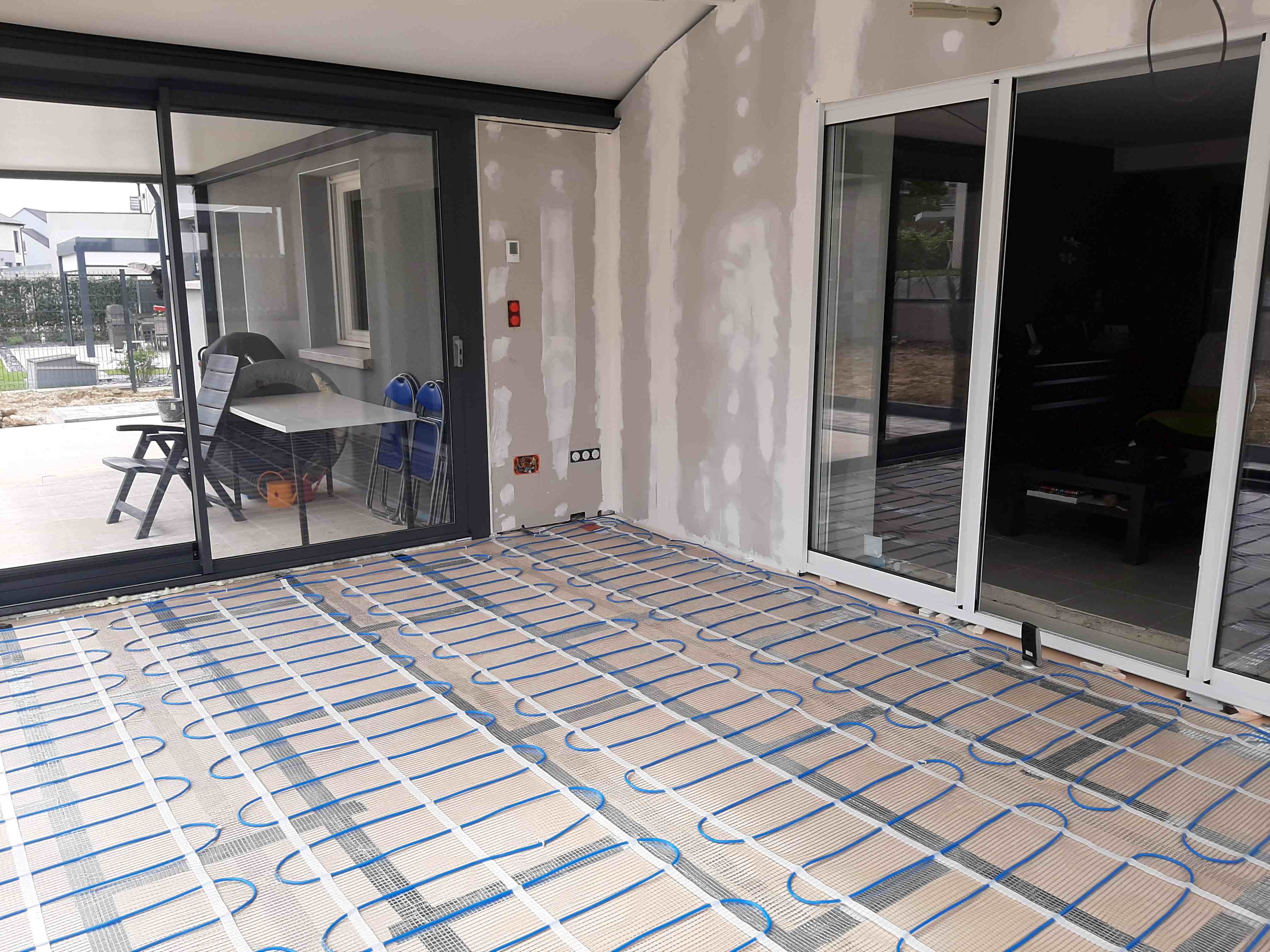

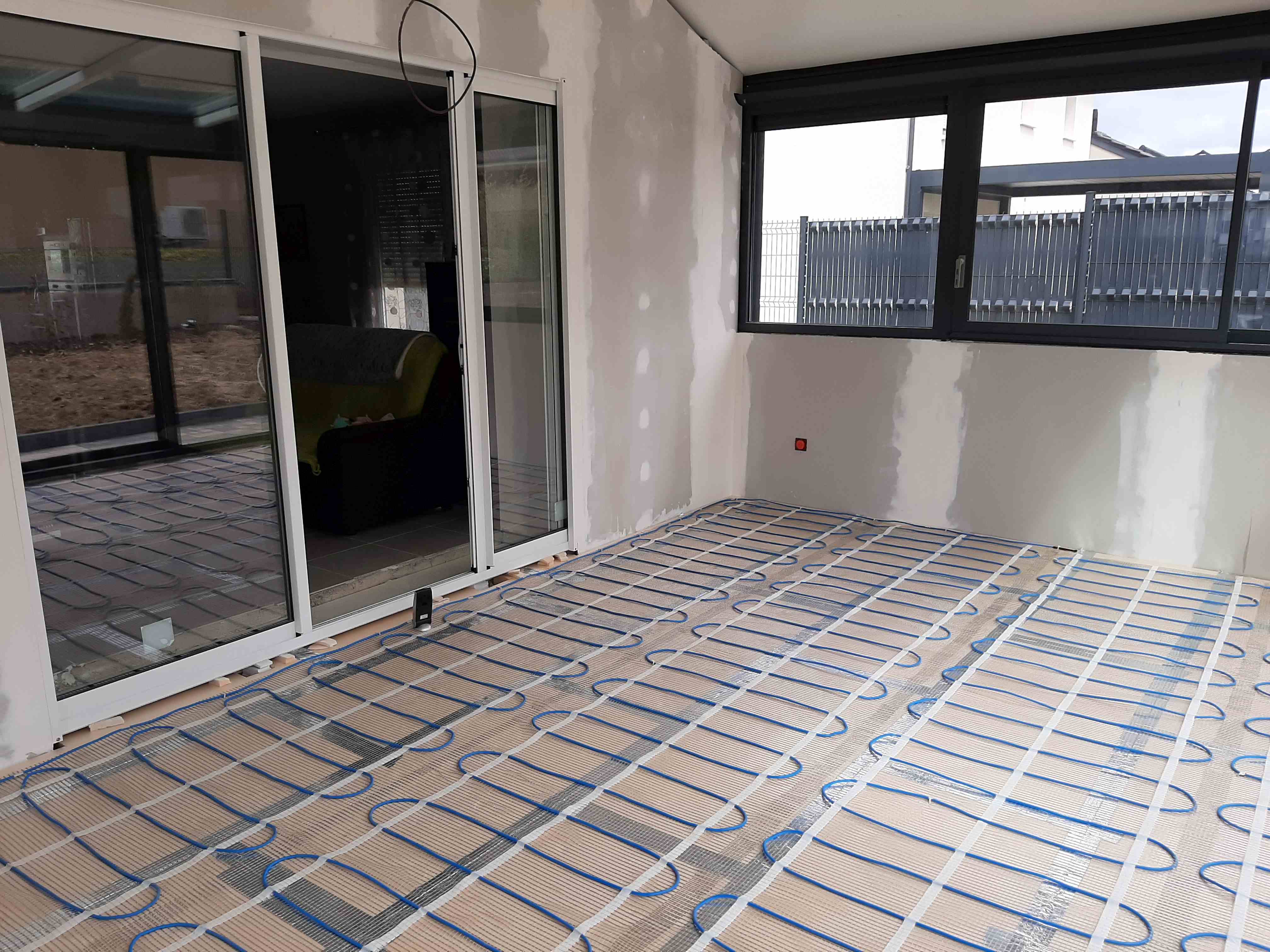

aujourd'hui la trame de plancher rayonnant électrique a été posée et le tableau électrique de terminé, nous avons du courant partout dans la veranda, pergola et extérieur.
La trame est de la marque Osily OS08TRS16 de 2300 W qui va etre noyée dans la future chape de 55 mm:
