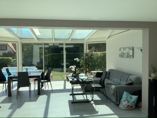

Bonjour je reviens faire un retour d’expérience sur l utilisation quotidienne de notre véranda en pièce de vie.
Et bien c’est du bonheur nous avons investi dans différents postes qui au quotidien s’avère essentiels
Verre de qualité dont heat mirror pour la toiture
Volets roulants y compris sur le toit ( permet de gérer la chaleur en été)
2 portes à large ouvertures pour le confort et la circulation de l’air
Mousse au toit de bonne épaisseur 60cm
Spots led intégrés dans les montants
Retraits des radiateurs pour remplacer par des clims réversibles.
En été impeccable je n utilise quasiment jamais la fonction climatisation froid
En hiver le chauffage climatisation fait le job mais il faut demander 23 ou 24 degré pour obtenir 20 degré et les laisser tourner en permanence pour ne pas baisser la température de la maison ( s il fait beau en hiver la véranda se réchauffe et elle se coupe lorsque la température est obtenue mais à 23 demandé c’est plus long )
Si vous avez des questions j’essaierai d’y répondre

Merci pour ton retour d’expérience sur ta véranda. Avec ta clim qui chauffe la plupart du temps en hiver, tu as vu l’impact sur ta consommation électrique ?
Si tu peux nous mettre plus de photos, ça sera super 8-)
