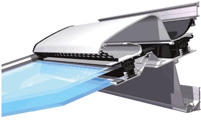

Renson est un acteur incontesté dans le domaine de la ventilation.
Le THK170 est un aérateur mécanique de véranda assez récent.
Il n'est pas autoréglable mais il peut être fermé (par temps froid). Il peut s'installer sur des vitrage/panneaux sandwich et polycarbonate.
Les épaisseurs supportés sont fixes : 28, 32, 36, 52, 56, 60 mm.
DIMENSIONS
Déduction de vitrage : 170 mm
Longueur maximale : 1500 mm
Hauteur : 190 mm
Valeur U :
3,0 W/m².K (pour 28, 32, 36mm)
3,6 W/m².K (pour 52, 56, 60 mm)
Cette valeur est vraiment mauvaise :( (sur un aérateur, ce n'est surement pas simple et je ne doute pas que les ingénieurs de Renson ont étudié le problème). Par rapport à des doubles vitrages (U<1,1W/m².k) ou des panneaux sandwichs (U<1,0W/m².K), le THK va créer un pont thermique. Le THM90 (pour partie verticale) a un U de 3,8w/m².K (c'est donc pire...)
Maintenant, à part s'offrir une toiture vitrée avec ouverture motorisée (prix élévé et performance thermique à étudier), il n'y a pas beaucoup de solution. Peut-être que la solution idéal est de raccorder sa VMC (ventillation mécanique controlée) double flux à sa véranda 8-)
Plus d'informations sur le THK170 ici (site Renson)
