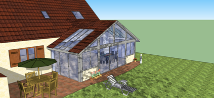

Oui ca me rassure,je suis du genre ceintures et bretelles ,mais les autres me proposaient que 40 a 50 cm de profondeur et avec une reprise de toiture et une couverture en tuile Redland je préfère prévoir que guérir..Voir l'avant projet attaché
