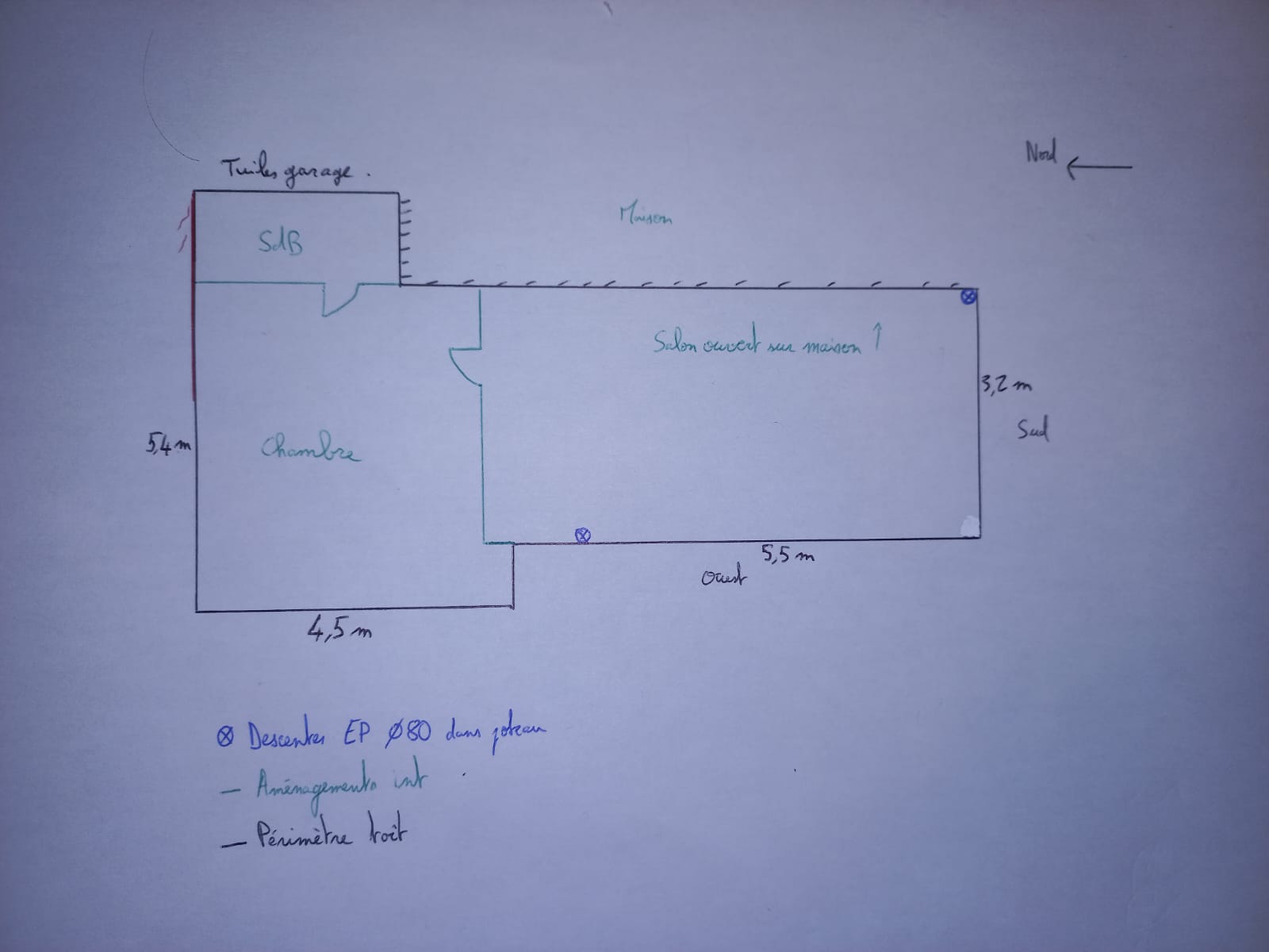

Chéneau équipé de la réhausse "soft line" de Veranco. Sous les chéneaux il y les coffres de volets roulants. Voilà un croquis général :

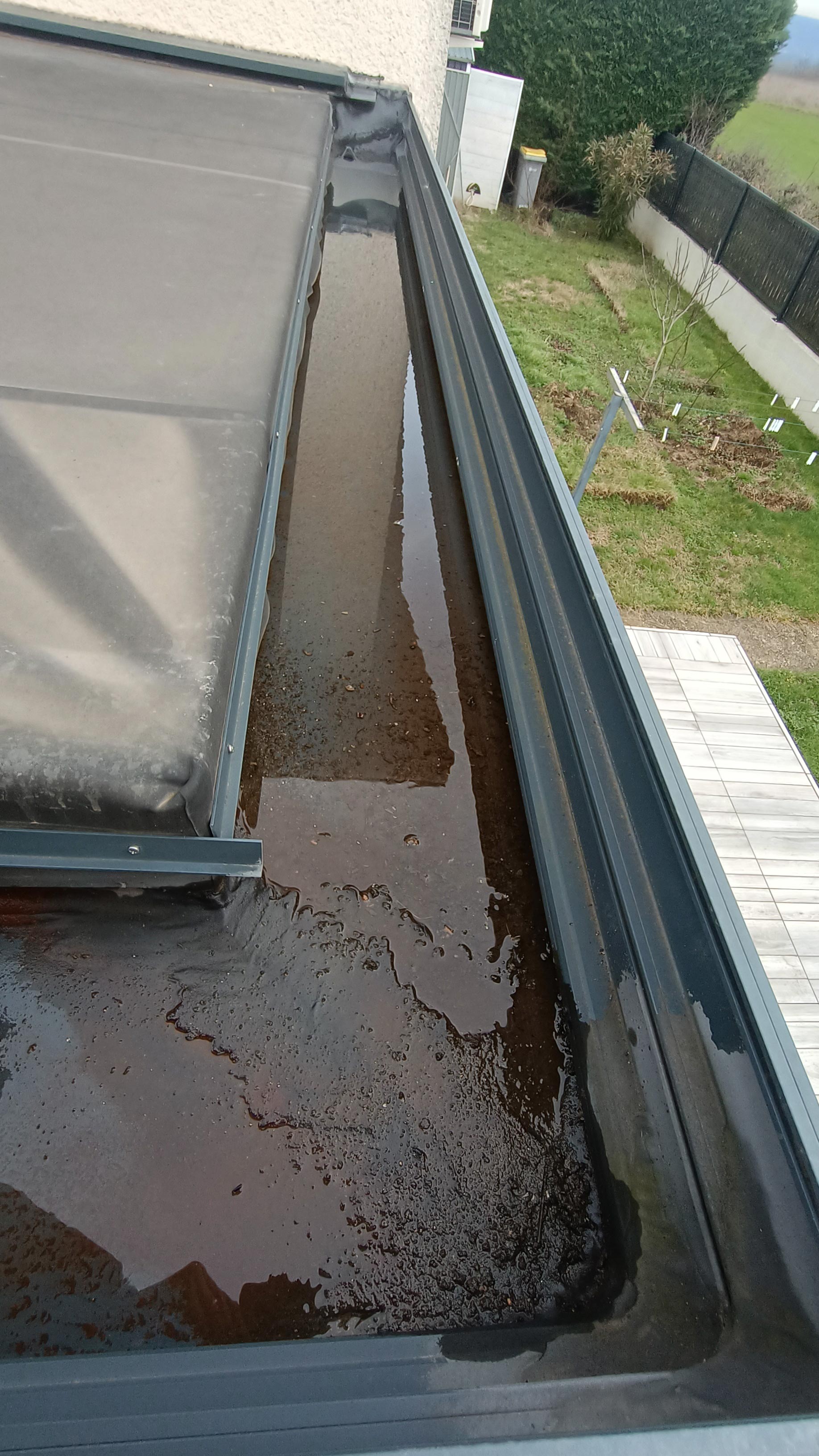

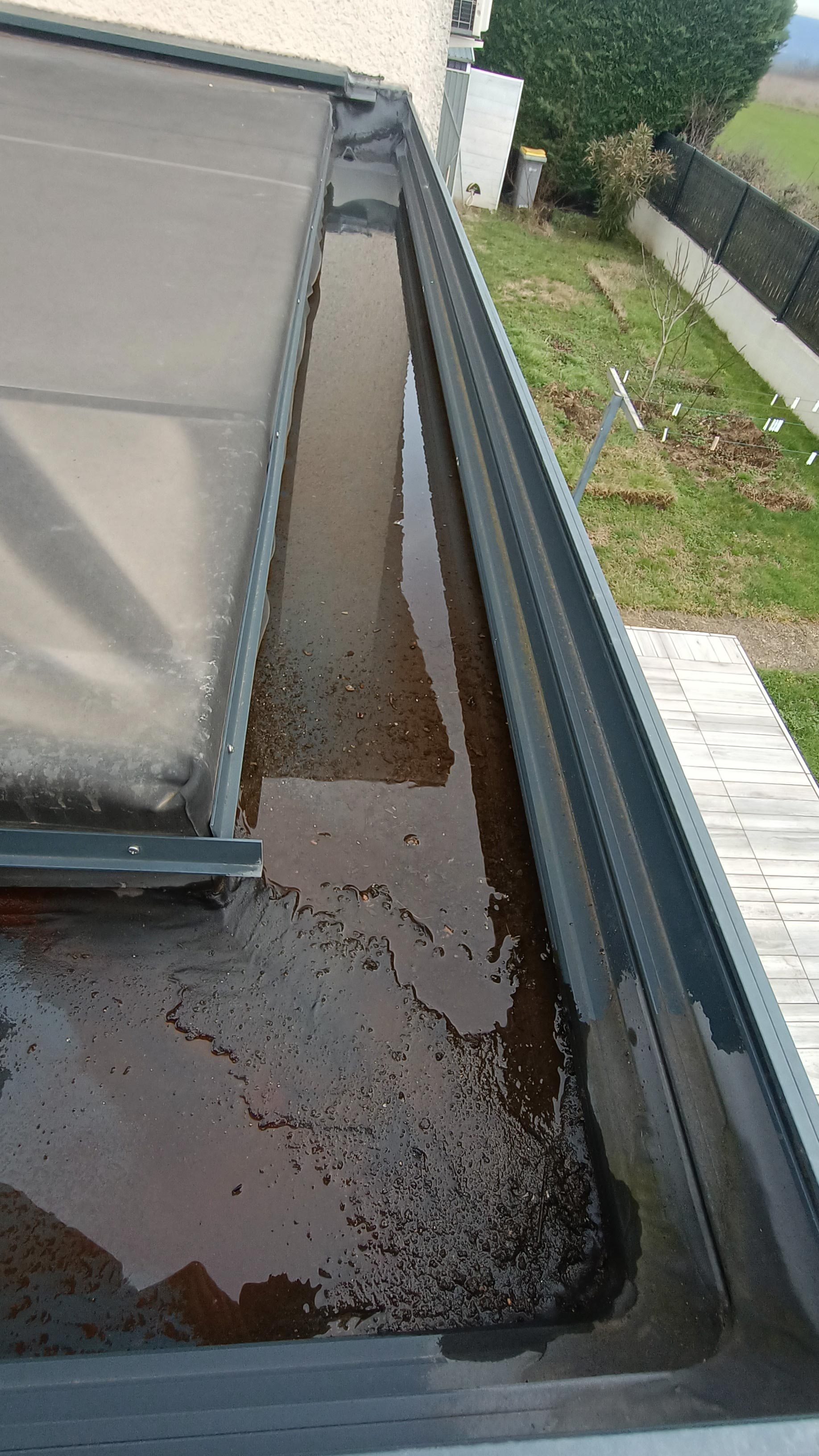

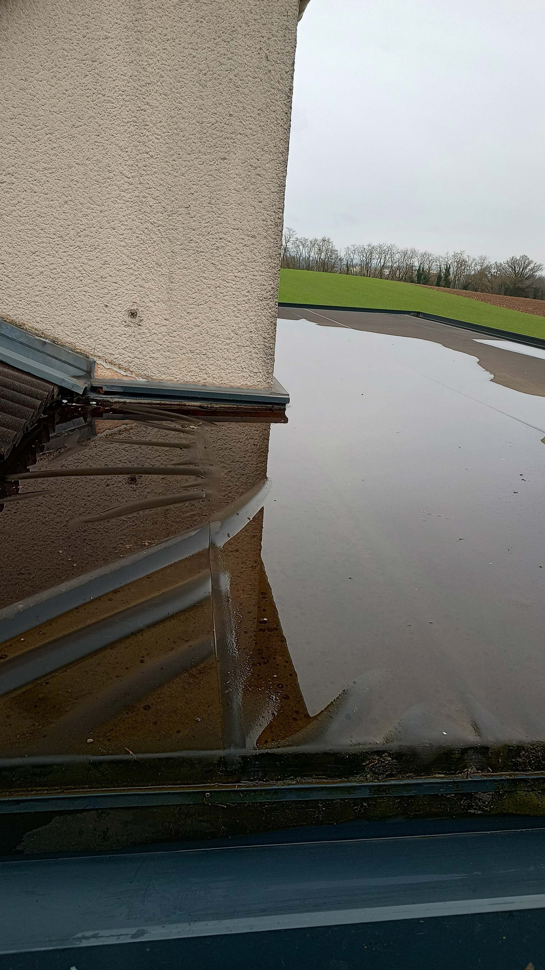

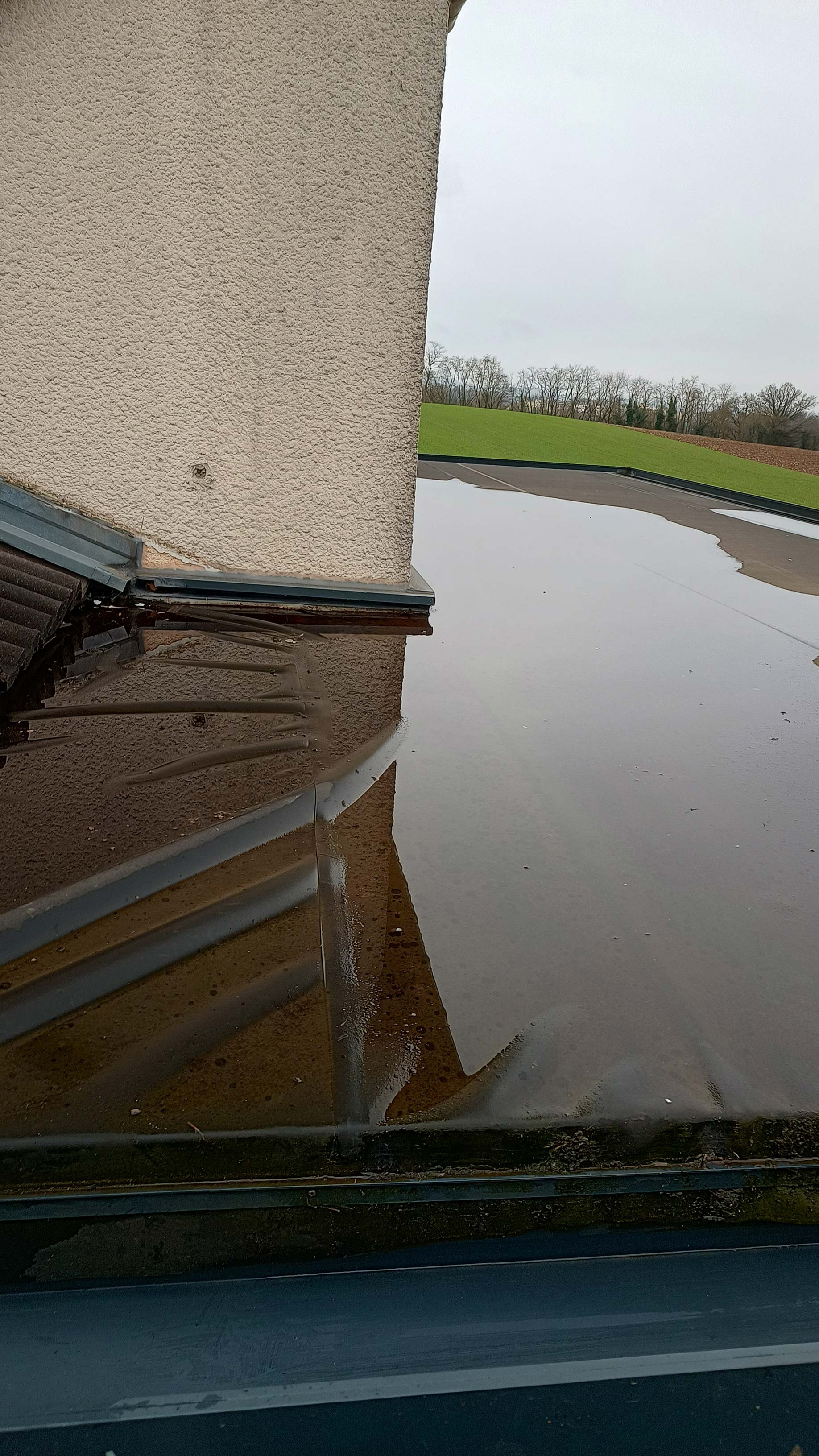

1- la membrane EPDM sur le toit : Globalement elle semble assez bien posée sauf au-dessus de la salle de bains où elle fait vraiment des plis. Et quand même, si vous regardez la photo on voit au fond le coin sud-ouest sec, il y a quelques zones de rétention mais c'est probablement normal avec une toiture plate ? Pour la partie plissée pensez-vous que je doive essayer de la retendre ? Soit sous les tuiles du garage, à gauche sur la photo, soit au Nord (en bas de la photo) en dévissant la cornière. A terme je mettrai un geotextile drainant et du gazon synthétique (pour l'acoustique, ce sera une autre discussion), mais il faut probablement que la membrane EPDM soit déjà bien posée.
2- l'évacuation de l'eau : il n'y a que deux descentes diam 80 cachées deux des poteaux, matérialisées en bleu sur mon plan. Les pentes sont très mal faites, voire inexistante. Voici depuis le coin SO, on voit au fond que c'est sec au niveau de l'évacuation. Sans compter que le chapeau anti-feuilles est collé avec des sortes des bandes bitumées qui créent une surépaisseur et empêchent donc l'eau d'y arriver.

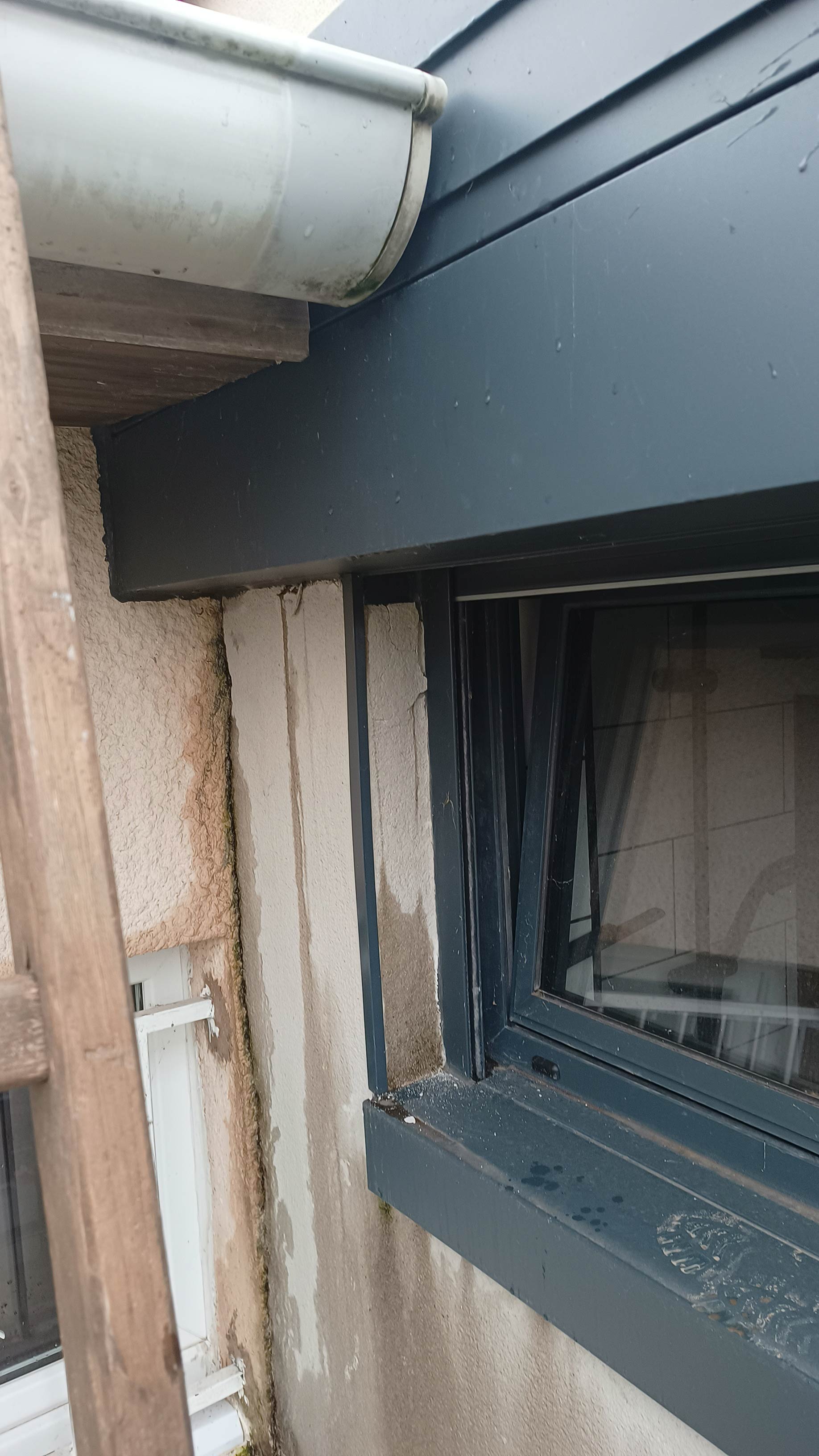

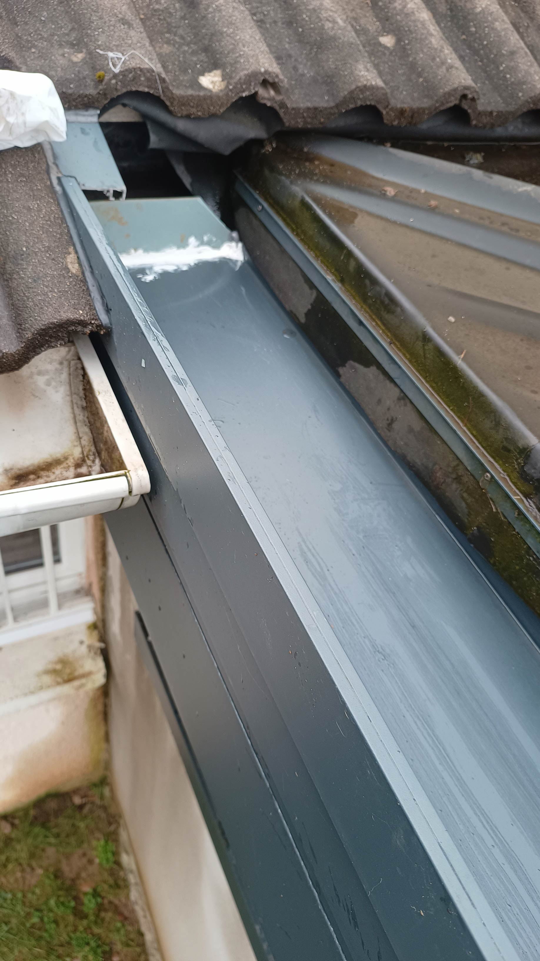

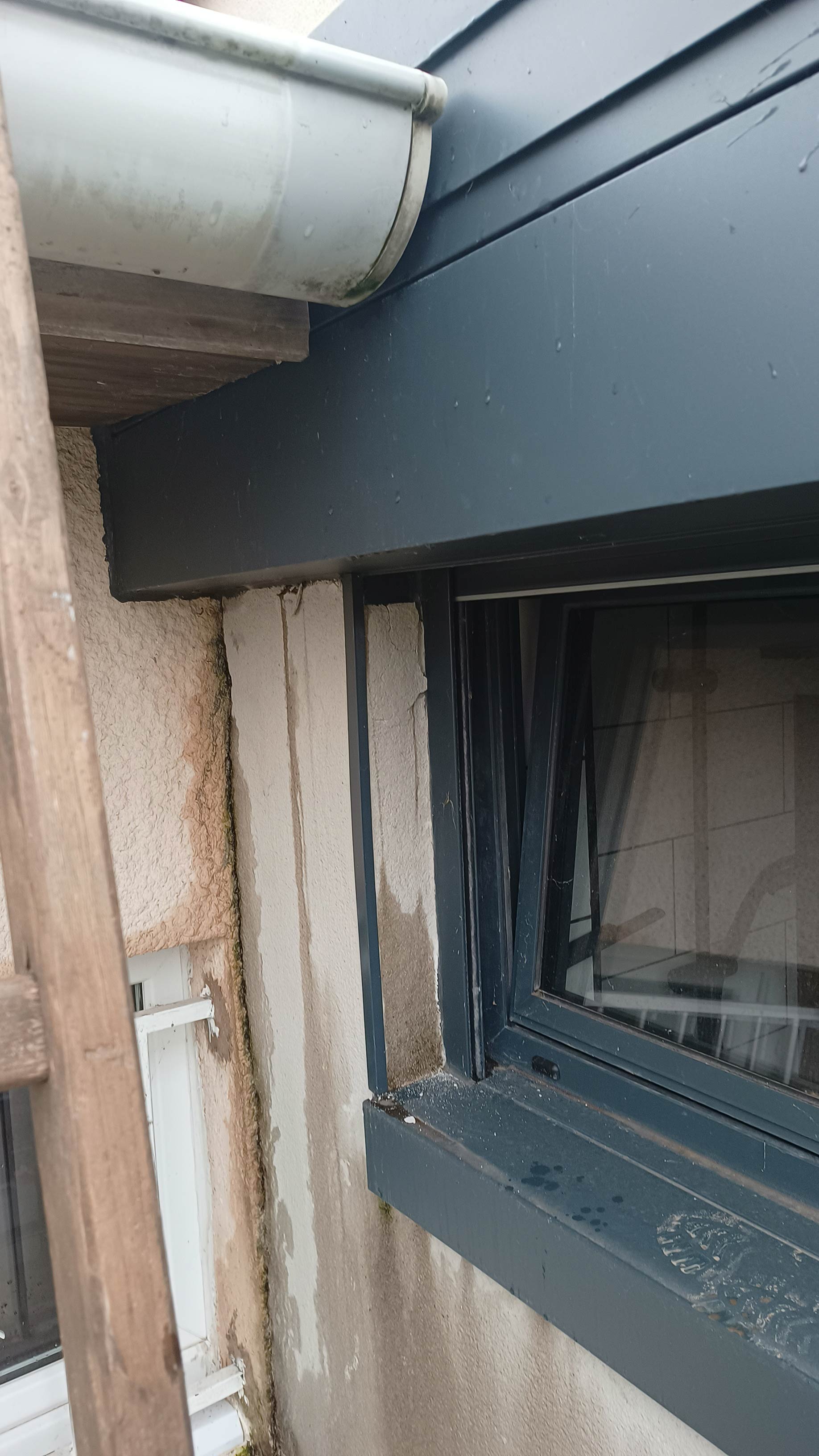

Enfin, au coin de la salle de bains c'est le problème majeur, l'eau n'a aucune envie de faire 10m dont 3 coudes à 90° pour aller à l'évacuation. J'ai environ 2cm de flotte qui restent au bout (en rouge sur le plan), et il y a vraisemblablement une fuite tout au fond vers le coffrage volets roulants en dessous puis dans le mur derrière. Pas de commentaire sur l'espèce de cloison collée au masic, on vient de mettre ça avec ma femme après avoir écopé, je sais que c'est pas une solution perenne. Dans l'idéal je pense percer le cheneau en latéral pour évacuer vers la gouttière existante, qu'en pensez-vous ?

Je pense qu'il y a surement un problème sur la toiture de votre véranda, ça n'est pas normal d'avoir de l'eau qui stagne, je pense que ça n'est pas de bon augure pour l'avenir.
Concernant l'eau dans les chéneaux, nous en avons aussi dans notre véranda, et quand il pleut elle s'évacue dans les gouttières, puis finit par s'évaporer. Mais normalement ça ne doit pas être en contrepente par rapport au tuyau de gouttière.
