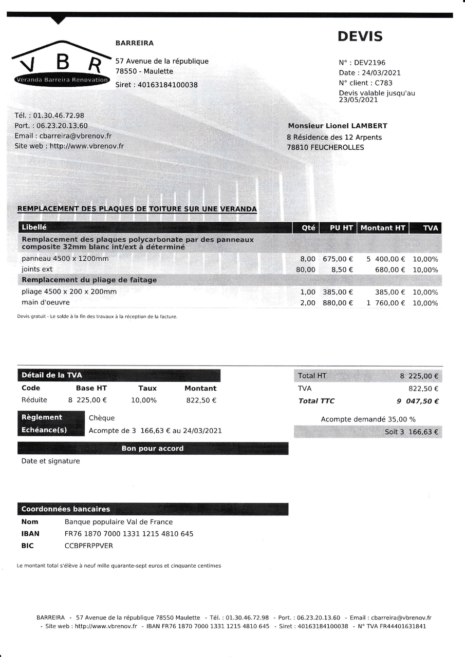

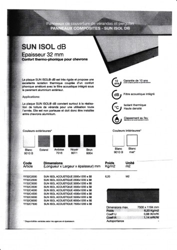

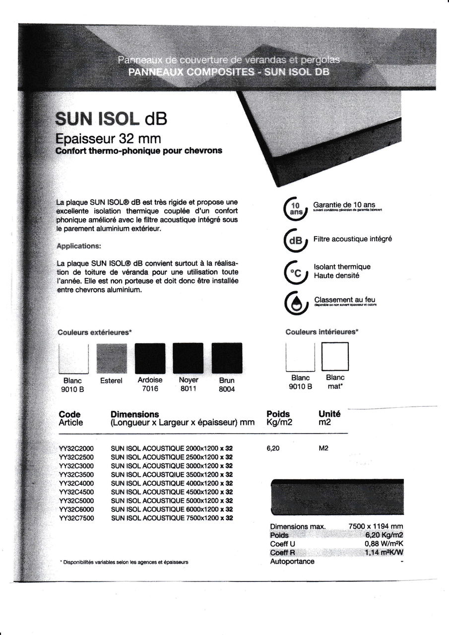

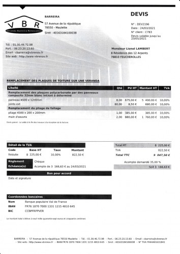

Comme tu peux mettre du 65mm, l’idéal est d’augmenter l’épaisseur pour améliorer l’isolation thermique. Ce produit existe en 52mm et la gamme Supra en 55/65/72mm.
Le tarif me semble un peu élevé. Le prix public au m2 était de 106€/m2 en 2018 (rajouter quelques pour-cents) :
https://www.akraplast.fr/wp-content/upl ... ssique.pdf
4.5 x 1.2 x 106 x 8 = 4580€ (Prix public TTC) (vendus 6000€ TTC)

Bonjour Martin et merci pour tes remarques. J'attends toujours le devis de Véranda Confort . Cette société propose une toiture "Top 65" en mousse polyuréthane prise en sandwich dans 2 tôles d'aluminium et un polycarbonate reflex de 55 mm. Il est très probable que nous choisissions la toiture "Top 65" pour améliorer l'isolation thermique. Autre point important est le fait que ce sont eux qui ont fabriqué et posé notre véranda en 2000 alors que je ne connais pas VBR trouvé sur internet. J'ai également demandé aux deux sociétés la réfection des joints silicone extérieurs qui sont facturés 680 € HT par la Sté VBR. Je te tiendrai au courant. Bon dimanche.

Bonjour, les choses ont évoluées depuis mes derniers messages. Oubliez le ventilateur il va brasser de l'air chaud sans intérêt. Par contre nous avons fait refaire en mai la toiture de notre véranda avec des panneaux sandwichs de 32 mm (je crois) en remplacement des plaques de polycarbonate. Résultat positif aussi bien extérieurement (couleur brun quasiment identique au toit de la maison) la véranda reste chaude c'est certain mais nettement moins qu'auparavant et moins éblouissante. L'entreprise qui a fait les travaux se trouve à Verneuil sur Avre et nous la recommandons volontiers. Bon week end
