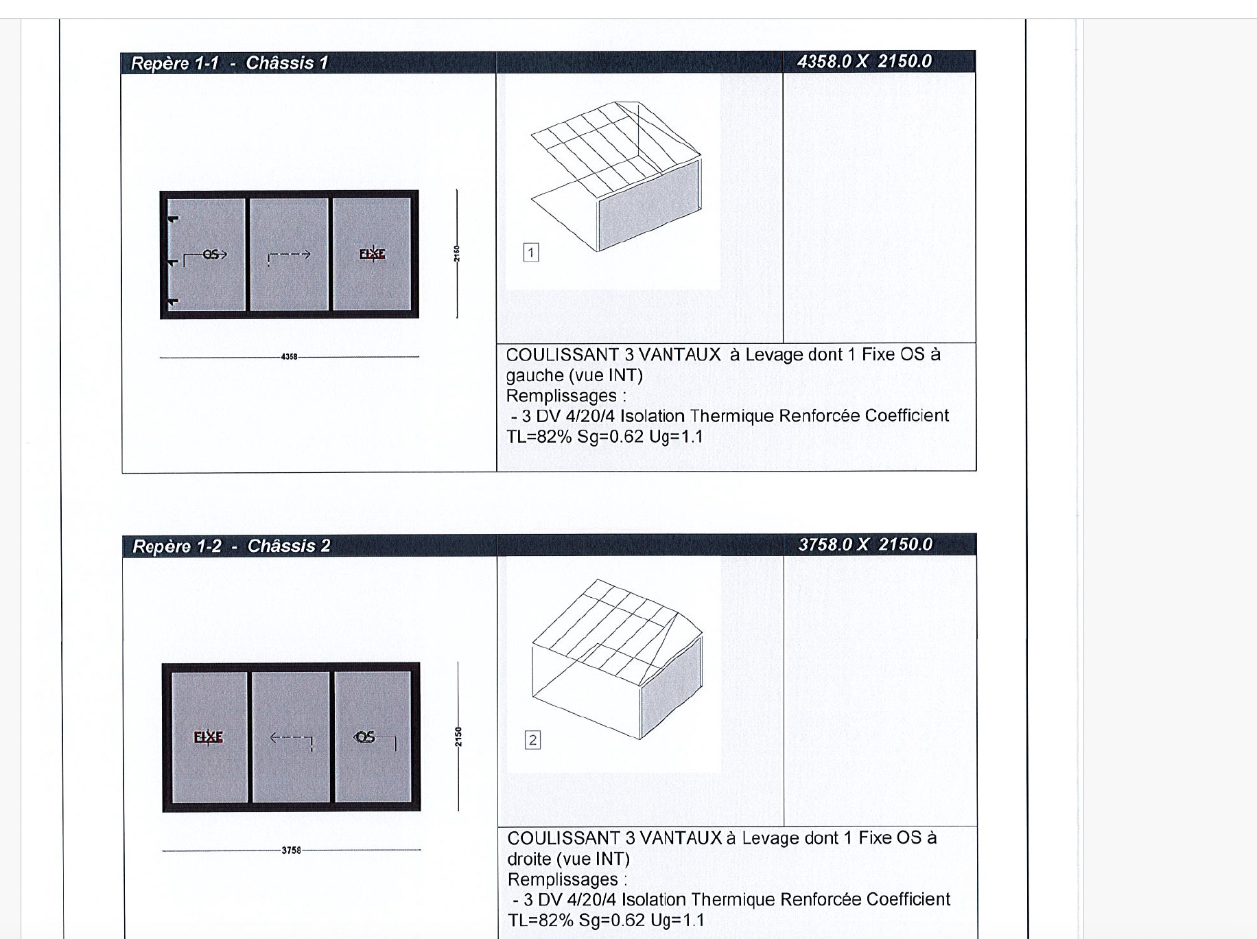

Il y aura donc 2 côté de baies coulissantes (il ya d'ailleurs débat sur 3 ou 4 vantaux).
Les dimensions sont de 4m60 sur 4m20 pour FBS et de 4m60 sur 4m chez RENOVAL.

Pour définir 3 ou 4 vtx, demandez lui le nombre de rail au sol et voyez si cela ne fait pas trop épais.

Pour une structure à trois vantaux, il faut trois rails, ce qui est trop épais.
