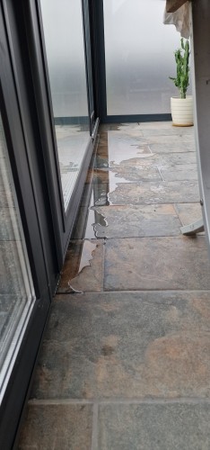

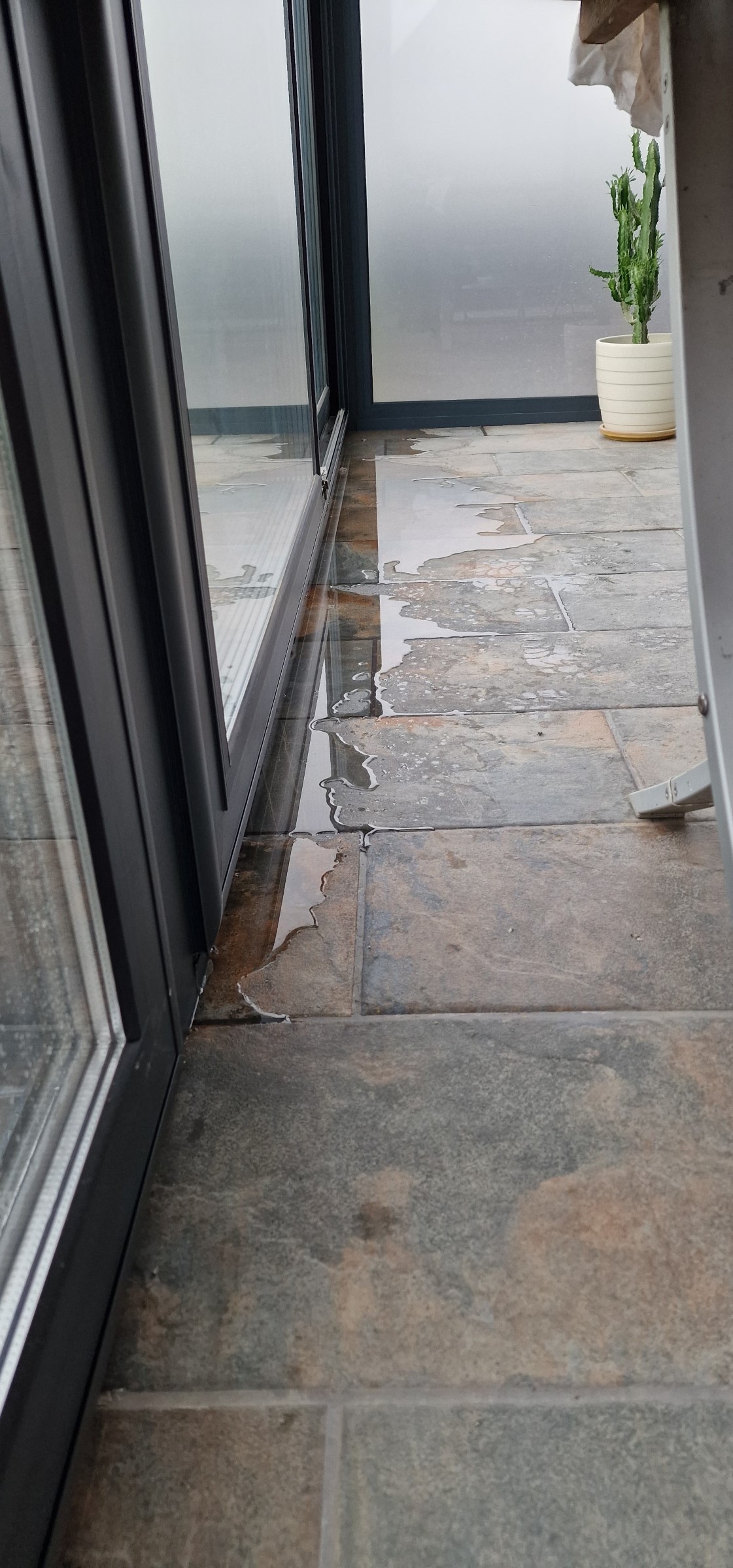

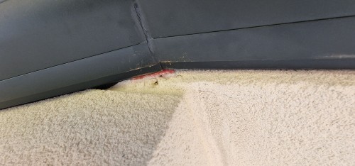

Une équipe technique qui pour moi est loin d'être à la hauteur, car ils se sont aperçu lors de l'installation, qu'une terrasse avait une pente d'au moins 1% par mètre et selon le revêtement de la terrasse il faut adapter son installation, ce qui fait que cette équipe a installée ma véranda sans se soucier de ces quelques basiques, ce qui fait que je me suis retrouvé avec un jour de 3cm sur toute la longueur de la véranda (Pour une véranda qui devait être hors d'air et d'eau c'est original..).

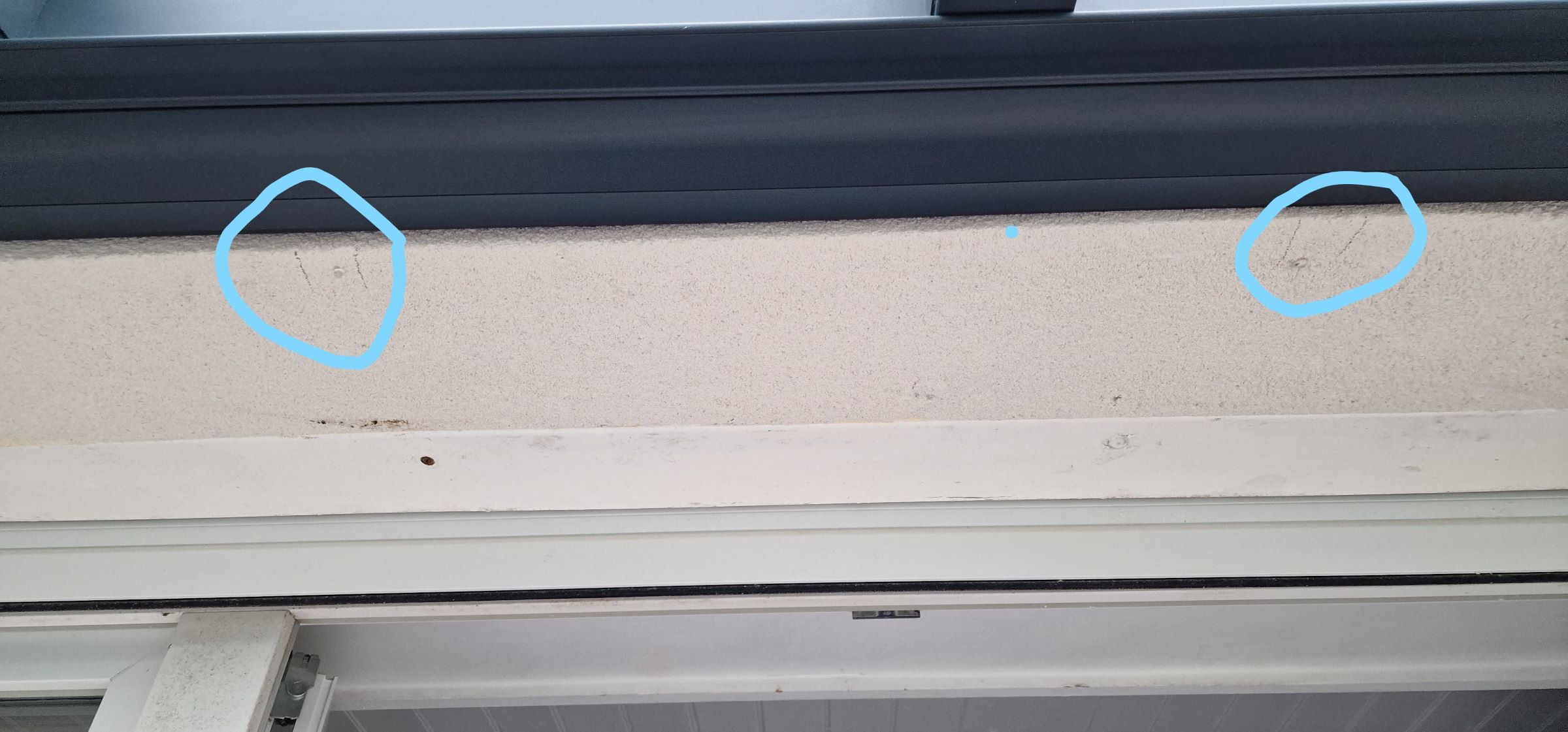

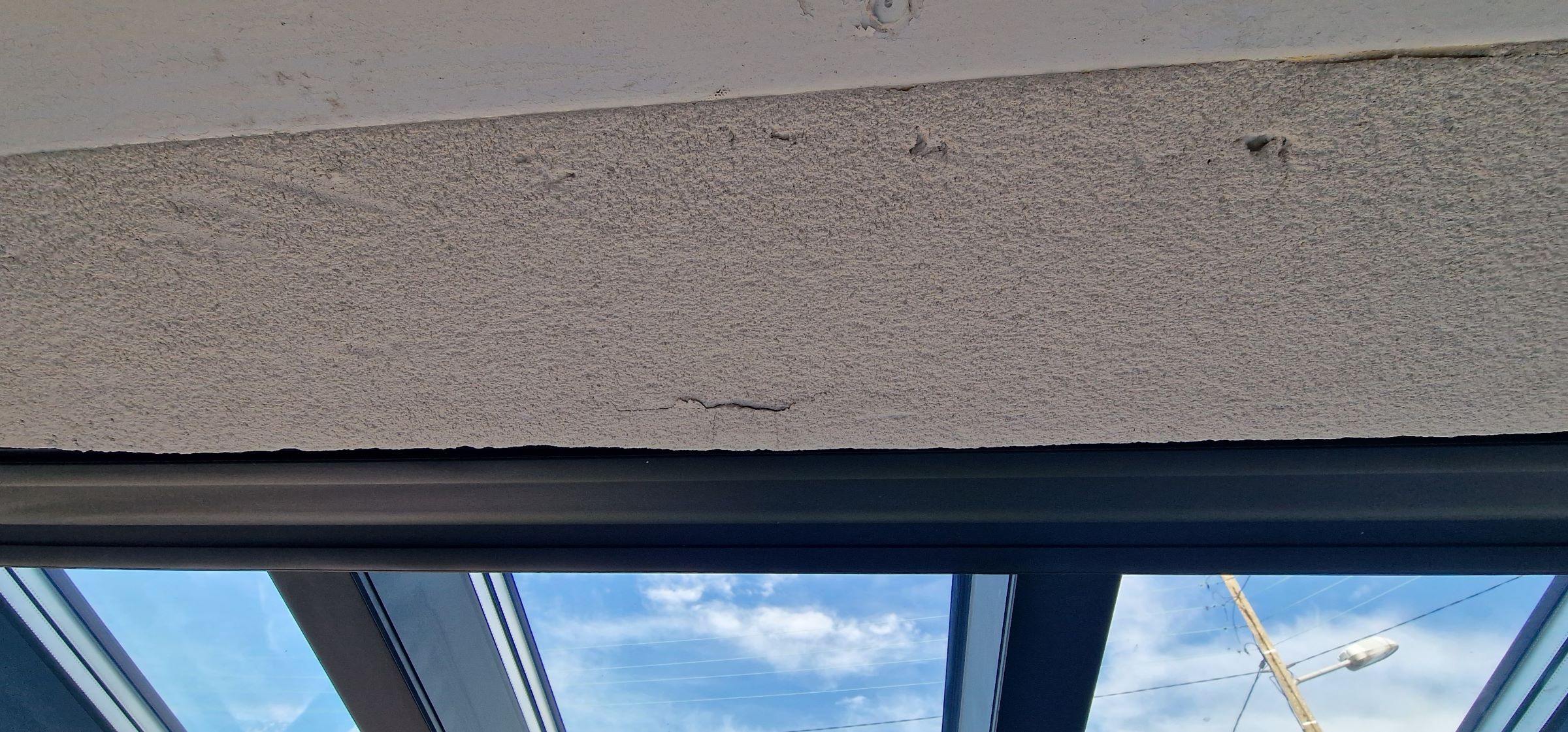

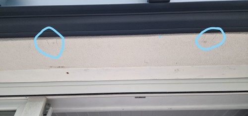

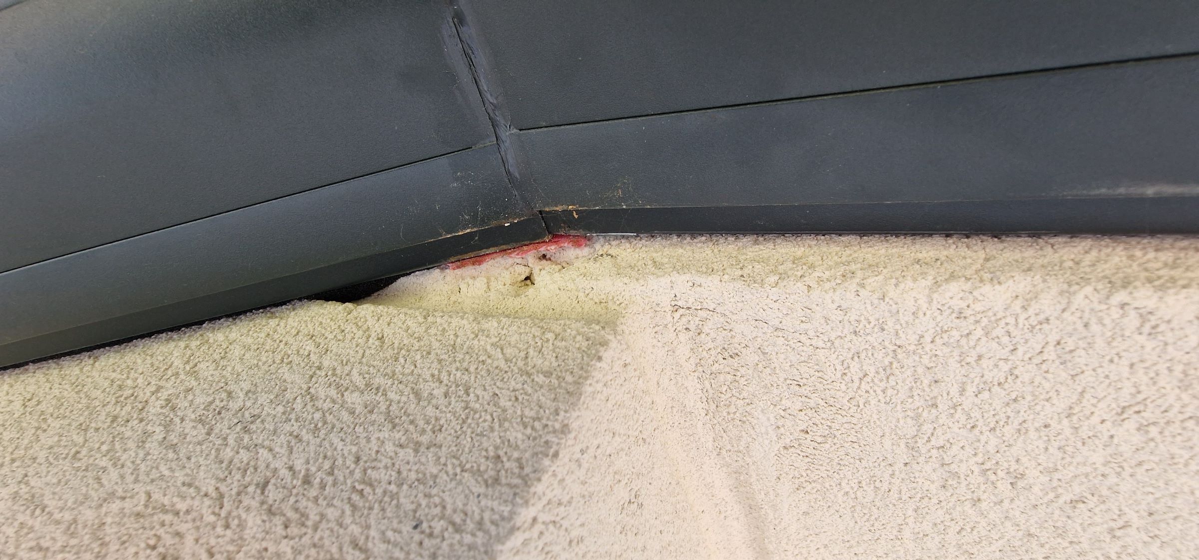

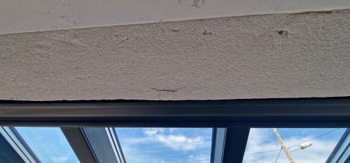

Et comme si cela ne suffisait pas lors de la fixation du chassis dans le mur ils ont fissuré le linteau ce qui occasionne d'autre fuite d'eau entre le mur et le chassis.. moi je dis "BRAVO"..

Pas cool. Pourtant ces deux soucis me semblent pourtant résolubles. Les fissures sont seulement dans l'enduit. Au niveau du sol,3cm c'est beaucoup, j'imagine qu'il faudrait cimenter le jour avant de mettre du mastic. J'espère que tu auras des nouvelles rapidement, peut-être une lrar..

Merci pour vos réponses, Véranda Confort est à nouveau intervenu pour essayer de corriger le problème en bourrant du ciment sous le structure donc a ce niveau les infiltrations sont réduites, mais le plus gros souci reste au niveau des poteaux de support qui eux sont posés directement sur le carrelage existant, qui est en relief.. chose qui n'a pas été prise en compte donc naturellement des qu'il pleut l'eau s'infiltre, il aurait fallu poser les poteux sur une bande de ragréage car je ne vois pas comment cela peut être étanche.
Donc actuellement je ne vois pas comment ils vont procéder, (sans re-démontage), pour stopper les infiltrations..
