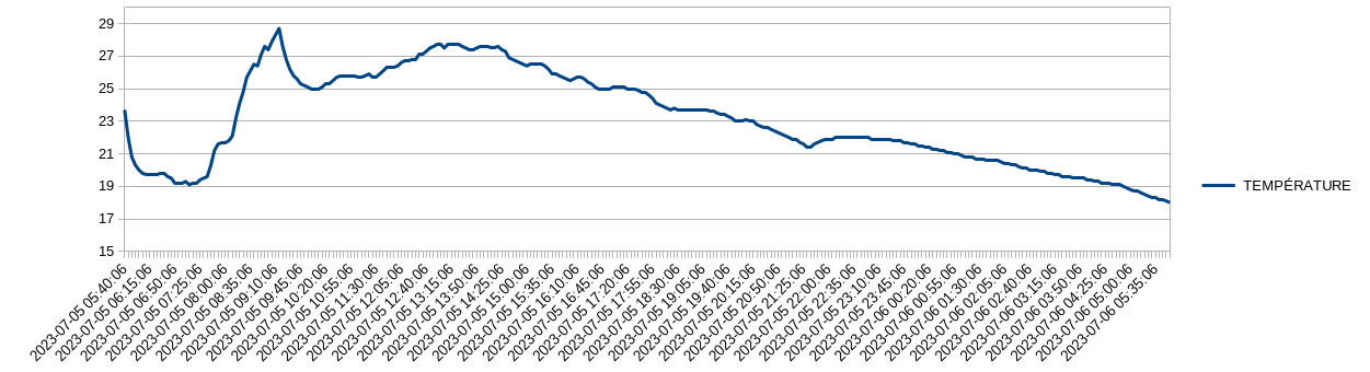

j'ai mesuré les températures chez moi sur 24h: ile de france nord , plein sud, puit de lumière de 1m x 2.5m

Merci ! C'est vraiment intéressant. Même avec juste un puis de lumière, ca chauffe quand même vite...
