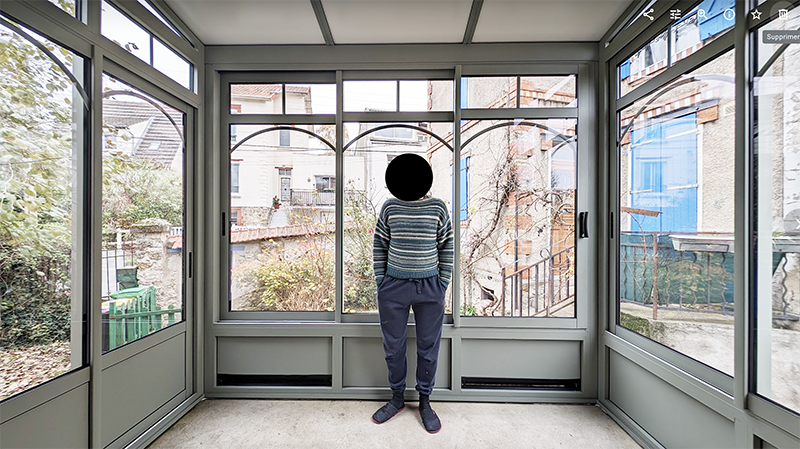

Re: Beaucoup de questions ( décor, panneaux isolants ) avant de finaliser une commande avec Akena Veranda
Les poseurs Akena sont en train de poser et installer notre véranda.
Nous avons sommes à la fois satisfaits ( de la couleur, du rendu général) et mécontents :
Nous découvrons au moment de l'installation de la véranda, que deux grilles d'aération noires en plastique sont posées en soubassement sur la façade de notre véranda et cela défigure notre véranda.
Nous avons contacté notre commerciale qui nous répond que ça figurait sur le plan de fabrication que nous avons validé ( alors que ça ne figurait pas sur le projet que nous avons validé avec elle). Elle nous dit que le remplacement des panneaux de soubassement seront intégralement à notre charge. Bizarrement sur toutes les réalisations Akena de vérandas en ligne et sur le site Akena qui nous ont servi de modèle, ces grilles ne figurent pas en façade des vérandas, je trouve que c'est très trompeur de la part d'Akena et j'estime qu'on pas été averti ni conseillé là dessus par notre commerciale. Nous avons donc fait une réclamation auprès d'Akena.
Question: Si on supprime ces deux grilles, est ce un problème pour la véranda ? Nous prévoyons de l'aérer régulièrement et nous avons des grandes ouvertures dans la véranda.
Merci beaucoup pour vos conseils !
Jolie véranda!
Les aérateurs noirs ne me choquent pas. Je te conseille d’en laisser au moins un même si tu aères souvent ta véranda car il y a rapidement de la condensation.
Idée : ça ne serait pas possible de commander une bombe du ral de ta véranda et de les peindre ?
Est-ce que la porte-fenêtre de la maison dispose également d'une grille et est-ce qu'il y a une vmc ? si oui alors la véranda doit de toute façon absolument disposer d'une grille pour conserver le flux de circulation la vmc.
Dans tous les cas, il vaut mieux une grille que des soucis de condensation et d'humidité.
salut !
Déjà c'est une belle véranda !
perso, j'ai deux aérateurs en hauteur. je les laissent ouverts en permanence
et jamais aucune condensation
les tiens ne me choquent pas !

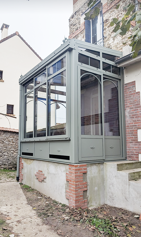

Merci de vos réponses; ces deux rectangles noirs coupent le look gris vert de la veranda ( bonne idée la bombe de couleur avec le même RAL si on ne peut pas les enlever), ce n'est pas très heureux, on aurait pu nous proposer des aerations au dessus de chaque fenêtre inclus dans la structure de chaque ouverture, de la même couleur que notre véranda mais on nous les a pas proposées et c'est fort dommage.
En tout cas l'aeration doit être un sujet qui doit être évoqué avec le commercial, et le notre nous en a pas assez parlé, du coup c'est venu de manière automatique sur la façade, sans concertation.
Pareil pour la porte d'entrée coulissante, on a refusé la serrure trois points de sécurité pour le coût supplémentaire, du coup le commercial en a déduit que nous n'avions pas besoin de poignée extérieure, on a pas été assez vigilant à la lecture du projet et du plan de fabrication, du coup on se retrouve sans pouvoir accéder de l'extérieur à notre véranda.
Est ce vrai que si on rajoute une poignée en vissant dans la porte en alu, on perd la garantie de la véranda ? Donc j'en déduis si c'est le cas qu'il faudrai coller une poignée, et on ne pourra donc pas fermer la véranda de l'intérieur si on veut y accéder depuis l'extérieur, ce n'est pas vraiment pratique.
On voulait des panneaux sandwich gris coté toiture extérieure et blanc coté intérieur, ils nous ont livré du blanc des deux côtés, peut on peindre les panneaux en gris ( on peut monter sur la toiture), certains d'entre vous ont ils repeint des panneaux sandwich, ça tient dans le temps?
On regrette de ne pas avoir mis des panneaux en verre pour la toiture car on a perdu beaucoup en luminosité dans notre pièce qui donne sur la véranda ( alors que la commerciale nous disait que ça aurait pratiquement aucun impact sur la luminosité car les vitres de la véranda sont très hautes).
Voici le résultat final:
Pour la poignée, ils ne peuvent pas faire les modifications même avec un supplément ?
Pour les panneaux sandwichs, vous voyez le blanc depuis l’extérieur ? Je pense que la peinture doit être cuite au four (thermolaquée). Je laisserais blanc.
