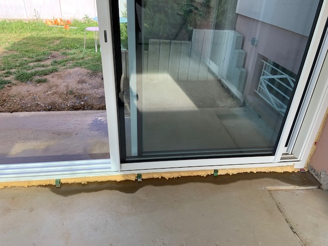

Personne n'est intervenue jeudi et vendredi.

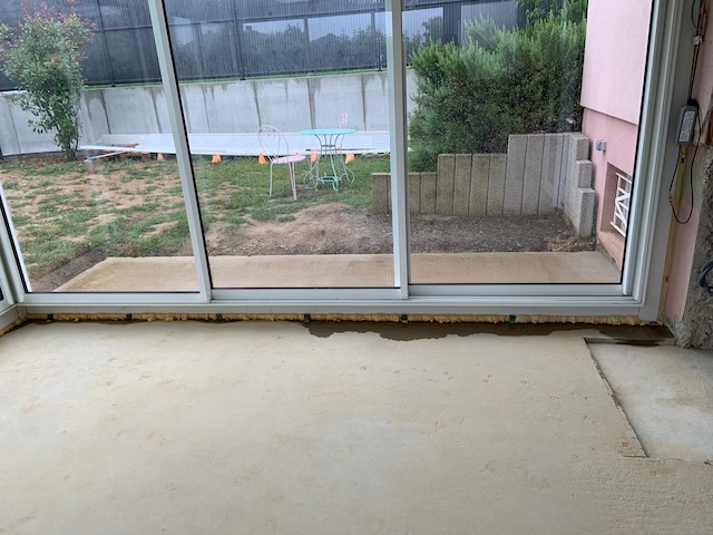

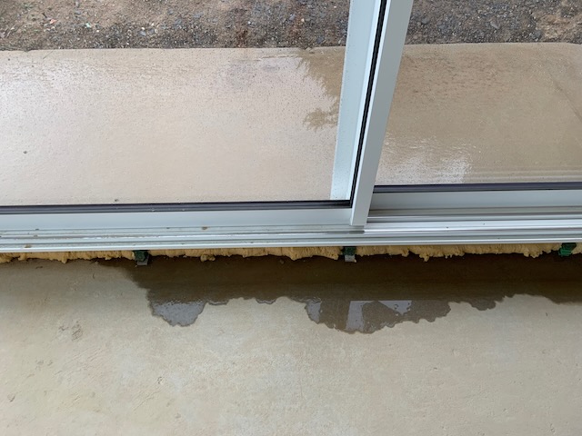

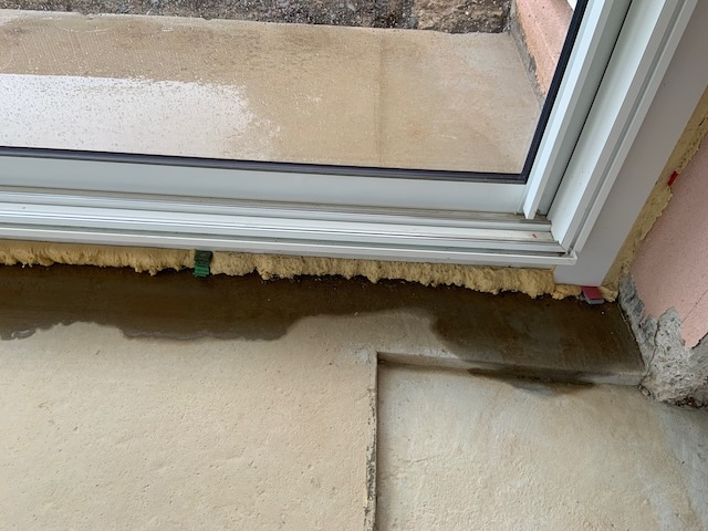

Les orages de ce weekend ont permis de tester l'étanchéité de la structure. Conlusion: c'est pas gagné! :(

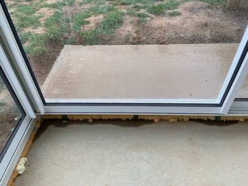

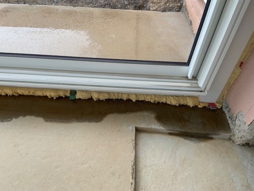

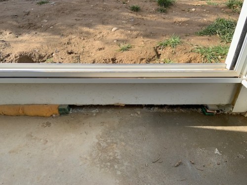

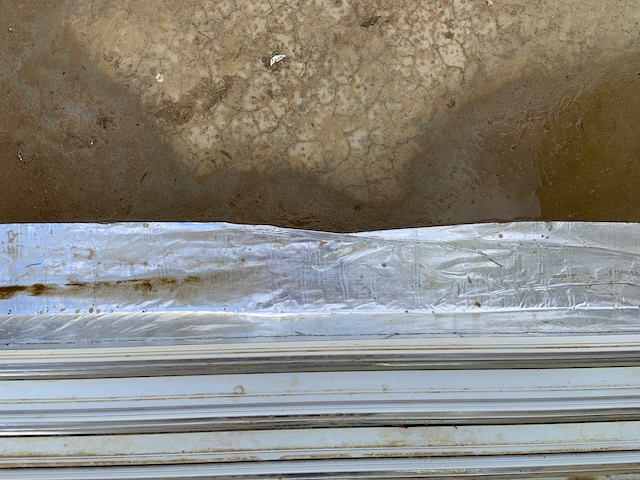

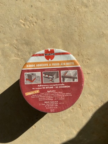

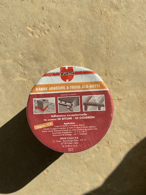

Premier gros souci: de l'eau s'infiltre par le bas de la structure. Il semble que la bande adhésive d'étanchéité d'ALU-BUTYL posée mercredi le long de la structure ne fonctionne pas. Comment rendre la structure étanche? :?:

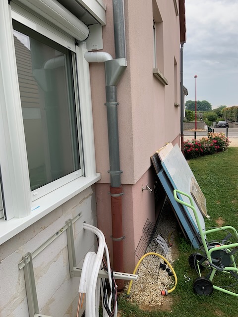

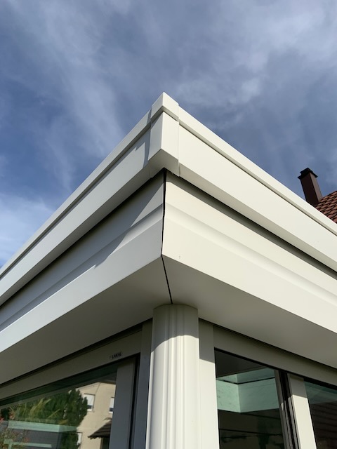

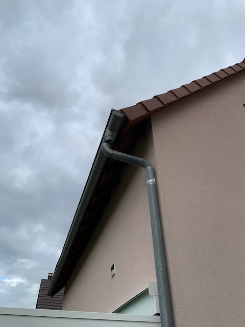

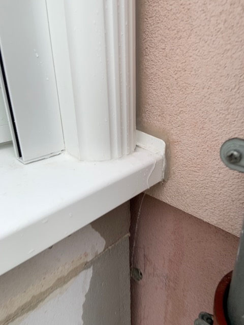

Deuxième problème: la gouttière de la véranda au niveau des coudes de raccordement avec la descente existante fuit à plusieurs endroits. Après vérification, les coudes sont juste emboités et non collés. :shock:
Dernier point: le raccord jambon fait un bruit de dingue lorsque de l'eau s'y écoule depuis le toit de la maison. Peut-être qu'un hérisson inséré dans la descente pourra solutionner le problème? :?:

Je pense que les poseurs ont oublié de poser un joint silicone entre la dalle et la structure. La bande d'étanchéité a été posée directement sur la dalle pleine de poussière et pas parfaitement plane. Du coup la bande se décolle facilement.

Ils ont solutionné le problème de la gouttière de la véranda qui fuyait mais maintenant la descente existante n'est plus raccordée! :shock:

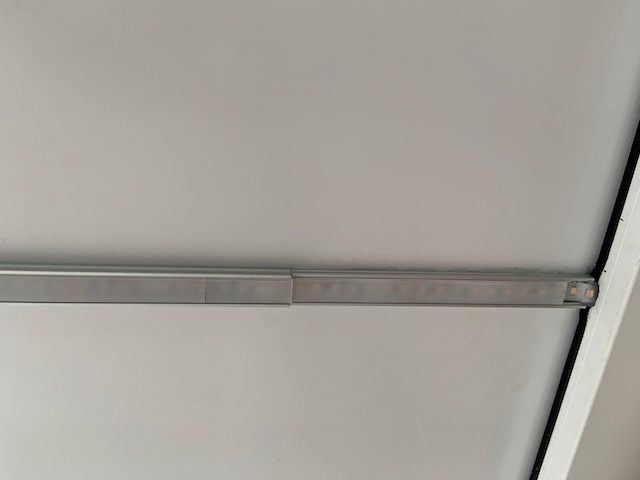

Ils ont fini la pose des rails à LEDs mais bizarrement un rail à un profil différent des autres, c'est vraiment pas beau! :evil:

Les poseurs ont aussi enlevé la mousse de polyuréthane entre le chassis et la dalle dans le coin nord-est de la véranda. Mais Dieu seul sait pourquoi.

Le calage sous la structure de la véranda parait important sur les photos.
De mémoire Akena m'avait dit 2cm max.

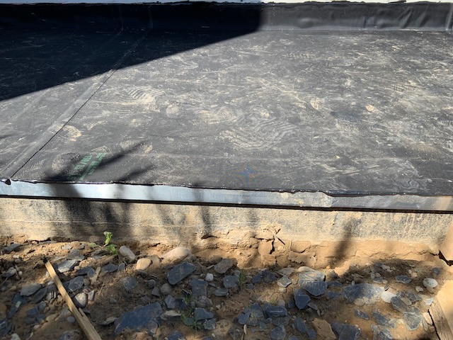

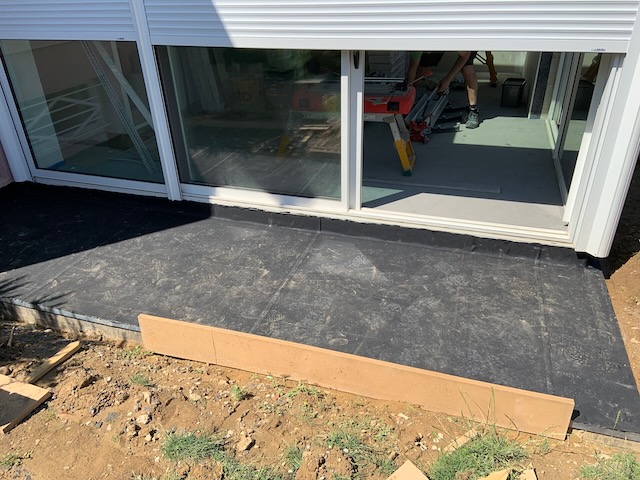

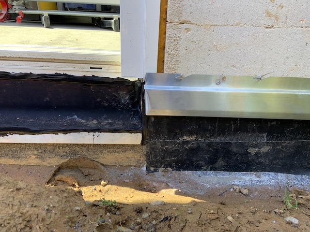

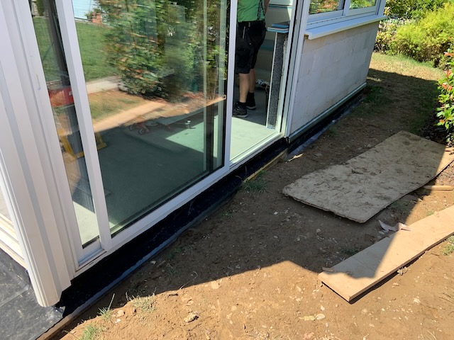

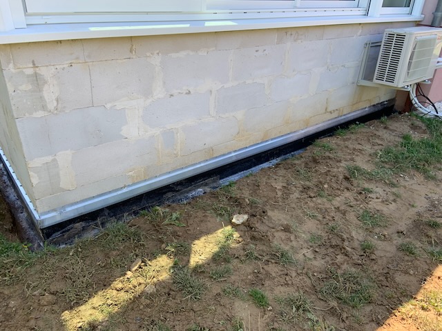

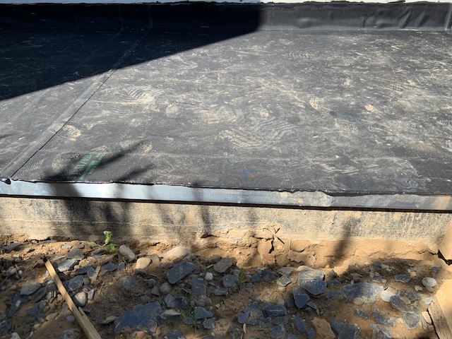

Ainsi, j'ai pris les choses en mains et fais appel à un étancheur professionnel. Dans l'urgence, j'ai payé le prix fort: plus de 1700€ TTC. Mais les travaux ont été rapidement réalisés (les 26 et 27 juin).

Je joins quelques photos des travaux d'étanchéité réalisés.

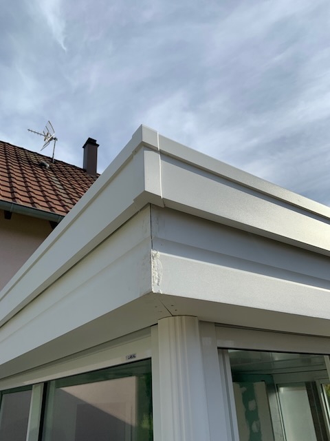

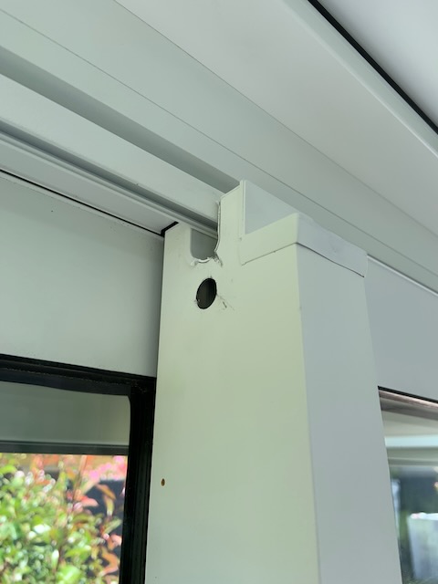

La cornière manquante est toujours manquante et une deuxième cornière est maintenant aussi manquante car celle précédemment installée s'est endommagée lorsque les poseurs ont effectué la réparation des volets.

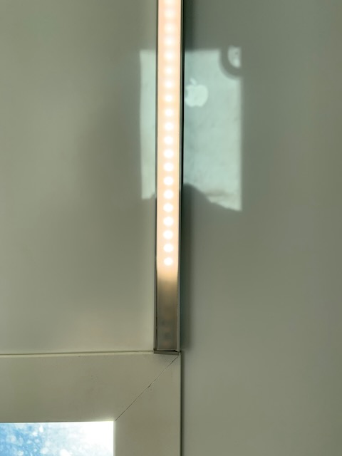

Un cache plastique d'une fenêtre est maintenant endommagé et un ruban à LEDs est défectueux.

Le responsable chantier devait se déplacer le 12 juillet (visite confirmée par email et par les poseurs le matin même) pour établir un procès verbal d'achèvement de chantier. Je l'ai attendu toute la journée mais il n'est pas venu. Heureusement que j'étais en télétravail et que je n'ai donc pas posé une journée de congé pour ça! Cela est vraiment irrespectueux.
