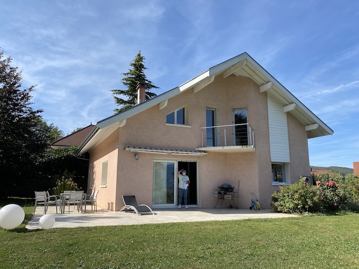

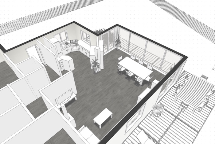

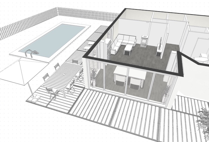

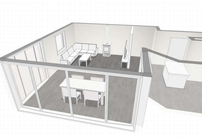

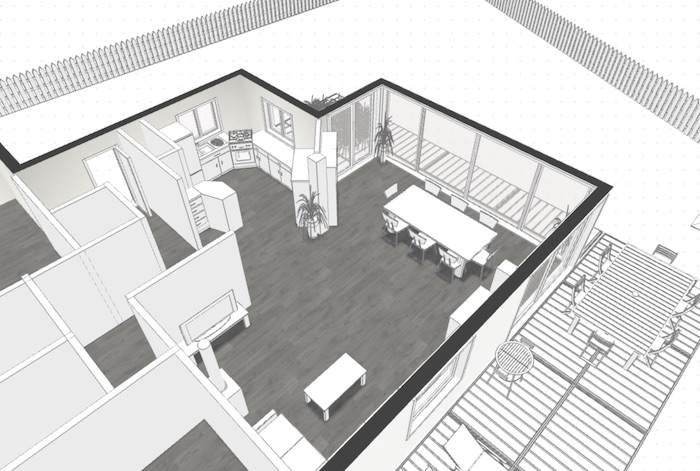

Voici une photo de la facade de la maison ainsi qu'une simulation 3D que j'ai realisé pour m'aider à voir les proportions (veranda de 10m2 sur cette simulation).
En attente de vos precieux conseils !

autre hypothese (veranda qui integre l'angle de la cuisine) :

123 vues mais aucune réponse :P

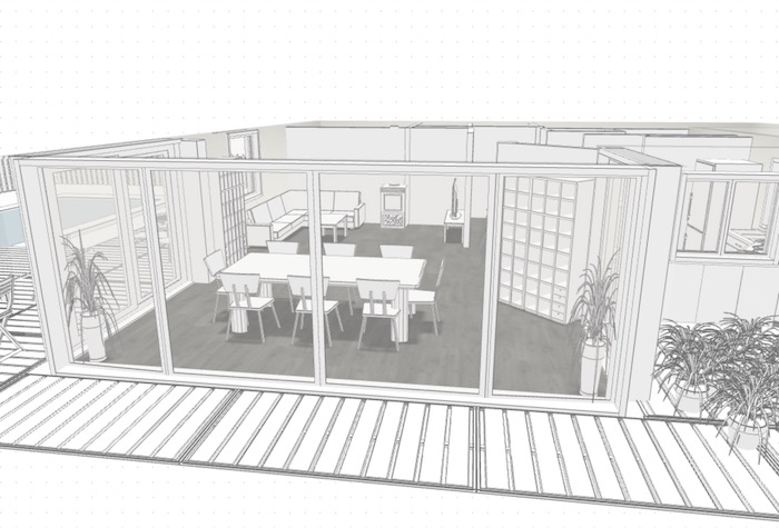

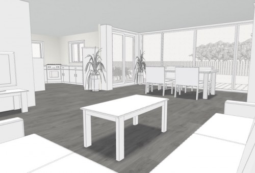

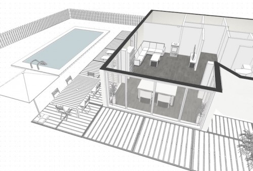

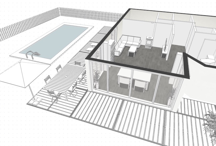

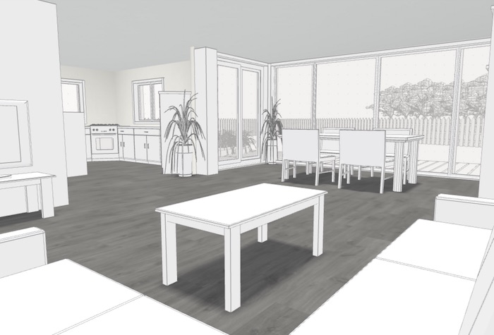

j'ai retravaillé la simulation 3D, peut etre que ca inspirera certains :lol:
(les deux poteaux blancs correspondent aux piliers IPN)

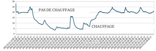

Alors attention aux températures extrêmes ! une véranda toute en verre avec puits, c'est très chaud l'été et froid l'hiver .
Chez moi, en été la temp monte au dessus des 35°C . L'hyver par contre avec -5 dehors il fait environ 10/12°C dedans.

voici un enregistrement de température cet hiver :
note que ma femme etait en télé-travail et bossait dans la veranda ( tu parles d'un beau bureau )
Je mettait un radiateur electrique 2Kw vers 5/6h . Dehors il faisait -2 le matin à 6h

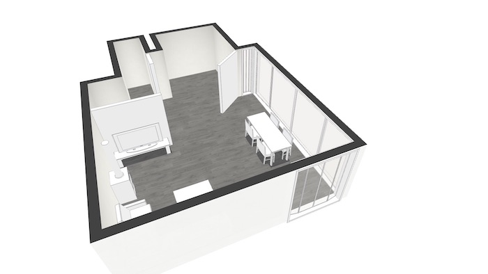

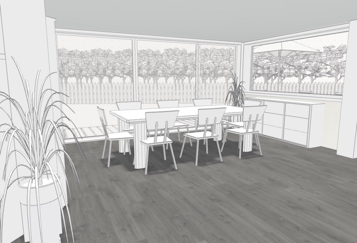

suite à un rdv avec un premier verandiste, le projet a un peu evolué :
- profondeur de veranda un peu plus importante 2,5m -> 3,5m
- on integre egalement le petit retour de mur de la maison, ce qui l'agrandi un peu en largeur et donnera un mur a dispo pour bibliotheque ou autre
- on va peut etre integrer un bout de mur sur la partie droite (à confirmer, plutot dans un role esthetique-amenagement)
- chauffage au sol electrique
- toiture plate bien isolée (etancheite bitumineuse) + petit puit de lumiere (a priori avec volet roulant pour isoler si besoin)
- vitrage en planitheme U 1.1
- charpente en bois avec habillage aluminium
une question importante que je me pose maintenant c'est :
volet roulant de base ou volet roulant à lame orientable ?
je prefererais les lames orientables pour reguler la lumiere l'ete et la visibilité mais le verandiste dis que c'est bien moins isolant qu'un volet roulant classique...

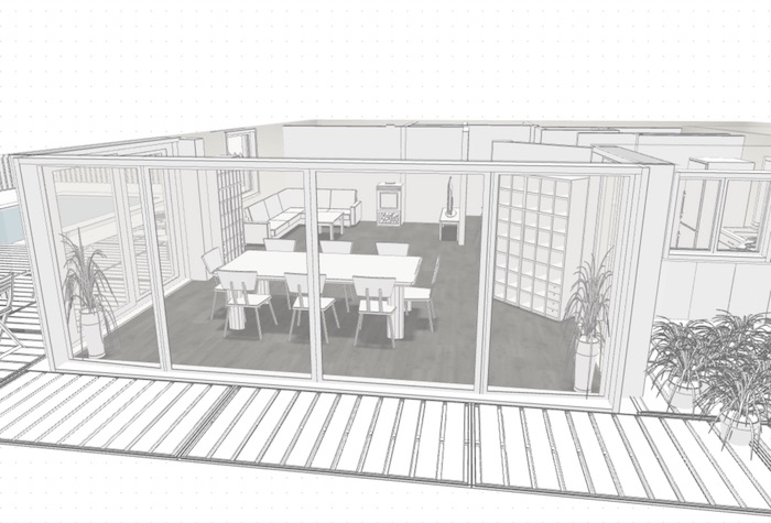

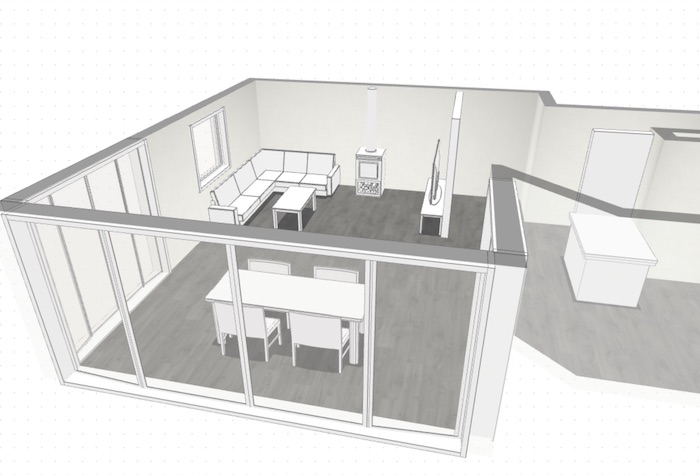

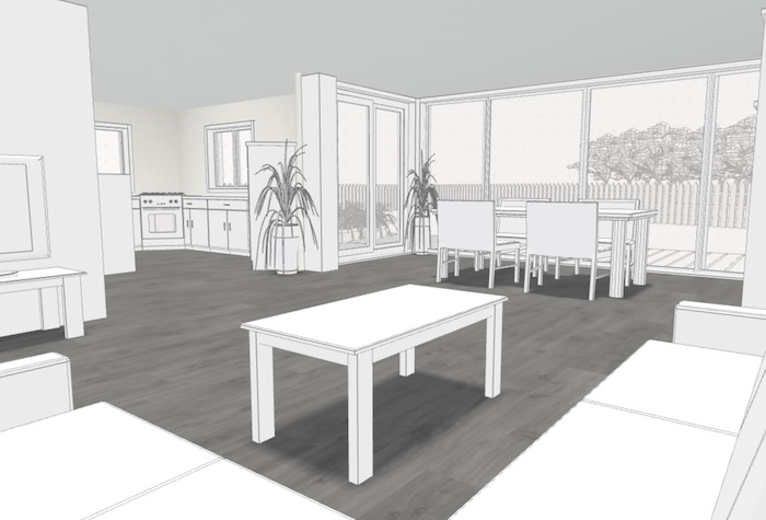

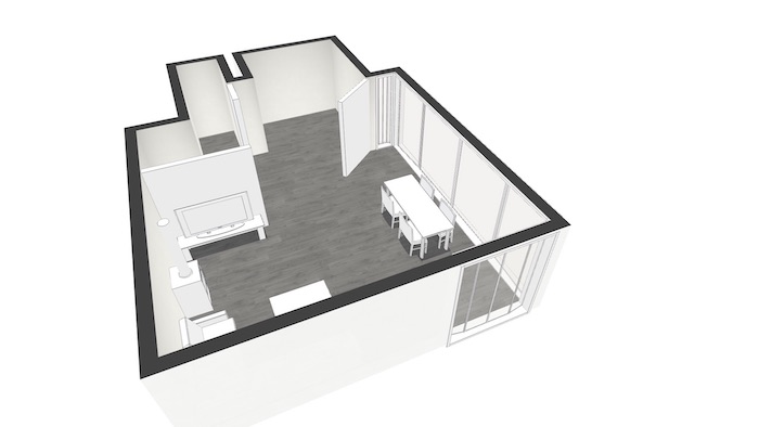

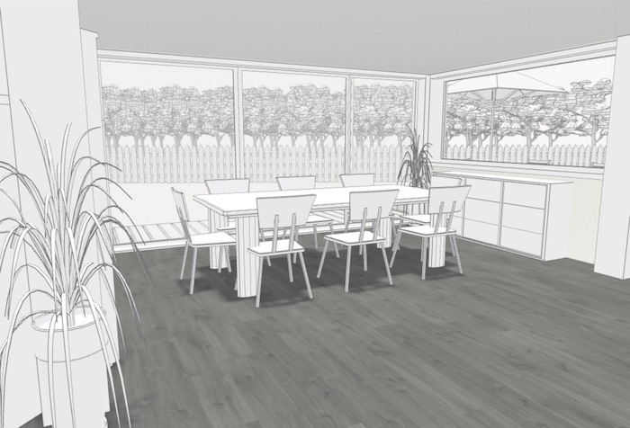

simulation mise à jour :
le petit mur peut etre :
Re: veranda ou extension
Comme ton verandaliste, je te conseille un volet roulant classique.
Ton projet ressemble a ma description ;)
Pour le vitrage, passe immédiatement en U=1.0 (faible surcoût et performance augmentée de 10%)
J’aime bien ces dernières simulations : beau projet 8-)
