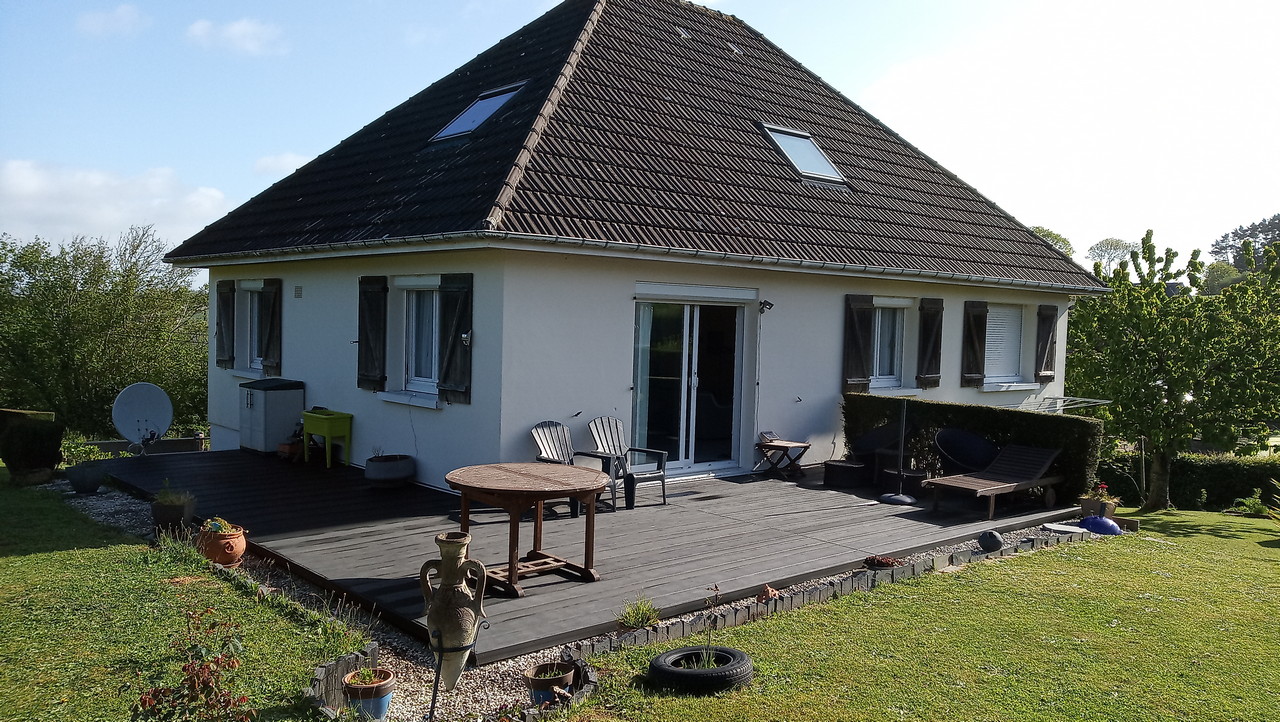

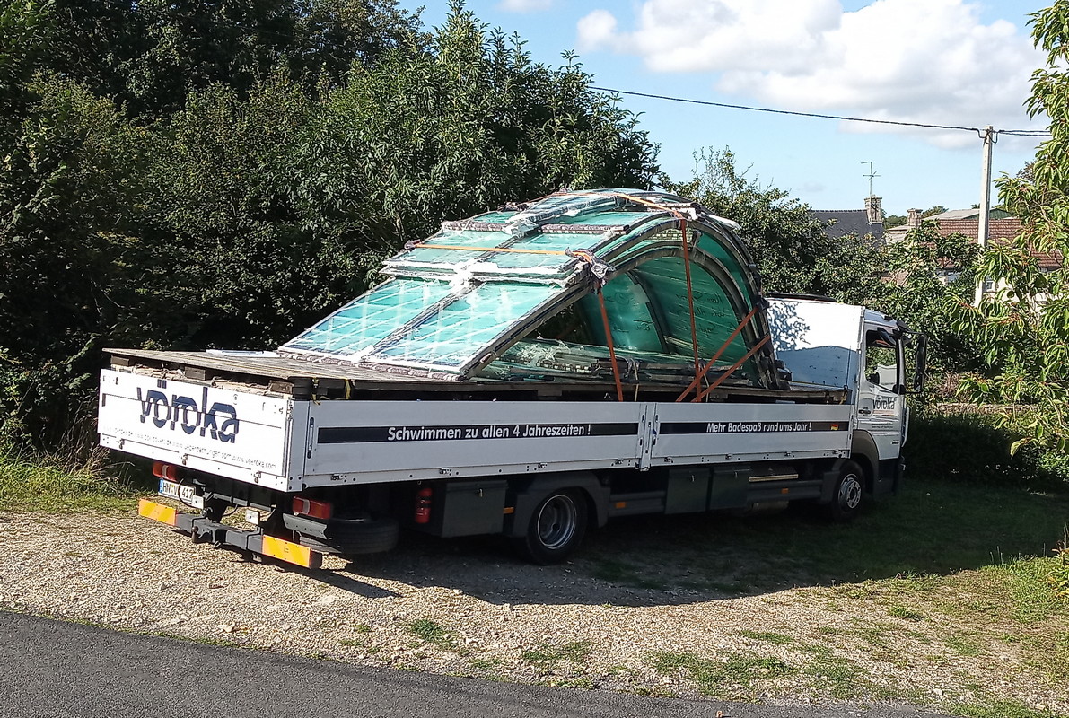

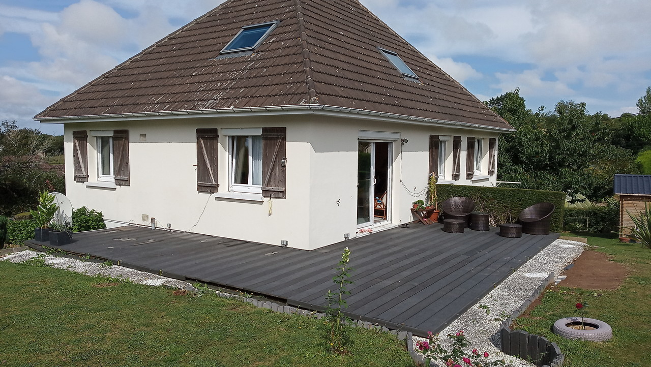

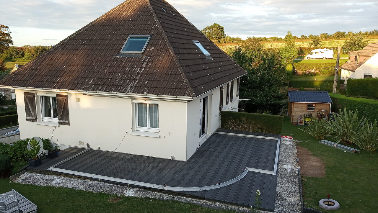

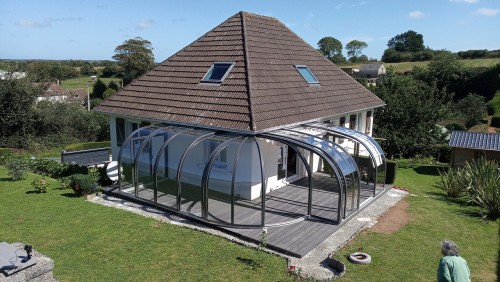

Bonsoir, pour vous résumer un peu...
Nous sommes partis de çà: Voroka est arrivé en début d'après-midi avec çà: A la fin de l'après-midi, on en était là: La 2ème journée, il s'est passé çà:

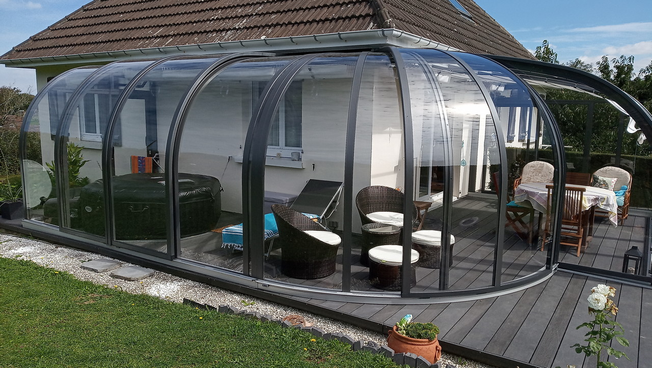

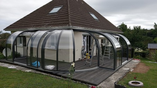

Au début de l'après-midi du 3ème jour, ils sont partis en nous laissant çà:
Fin d'après-midi du 3ème jour, après amménagement:
Au petit matin d'une journée d'automne, çà donne çà:

Bonjour, désolé de répondre si tard à votre question sur l'investissement à prévoir.
Mon projet était assez ambitieux aux dire du correspondant local, et des interlocuteurs allemands lors de la fabrication.
Le 1/4 de rotonde notamment à fait grimper la facture, de même que la différence de profondeur entre les 2 côtés à couvrir.
votre projet plus classique devrait rester abordable car la fabrication sera standard.
Le mieux si vous avez toujours votre projet est bien évidement de contacter le représentant local de la marque.
Encore une fois, je suis entièrement satisfait du produit après 2 ans d'installation. Toujours un vrai bonheur de pouvoir vivre dehors
tout en étant protégé du vent et des intempéries. Nous venons cette nuit même et surtout ce matin d'essuyer des pluies diluviennes
couplées à des averses de grêle (1cm de diametre), et malgré le bruit assez impressionnant il faut le dire, pas une seule infiltration,
pas de dégât apparent, juste le plaisir d'assister au spectacle...

Bonjour, ah, vous avez pris contact avec ce bon Laurent...Vous verrez, c'est un gars très sympathique, qui connait bien le produit, de bon conseil, très pro. Pour ma part, je suis sur la côte ouest à 30 km de Cherbourg.
Concernant votre interrogation sur les dimensions de votre terrasse, je vous ferai bien une réponse de normand: c'est vous qui voyez...!
Sur les photos que j'ai postées, vous constatez que mon abris vient en bordure de ma terrasse sur la profondeur. En linéaire, nous sommes restés sur les modules de longueur standard, à savoir 4m (1m fixe, 2x1m ouvrant, 1m fixe) de chaque côté. Dans votre cas, le module standard sera certainement allongé de chaque côté pour couvrir votre surface, et les ouvrants peut être élargis. Avant de me décider, j'étais allé voir une réalisation près de Cherbourg où la surface couverte fait 8m linéaires, les ouvrants faisant 2x2m.
Concernant la dalle, la mienne fait 20cm d'épaisseur, armée, avec une couverture en lames pleines composites posées sur lambourdes en bois exotique.
L’abri est posé sur la terrasse en composite, sa structure étant fixée dans la dalle béton. Comme pour vous, la partie haute est fixée au mur sous les cache-moineau ce qui complète l'étanchéité, déjà très efficace lors de la pose.
Voilà pour les premiers éléments que je peux vous apporter. Au risque de me répéter: super satisfait du produit! et terriblement agréable dans le Cotentin.
