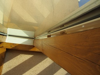

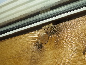

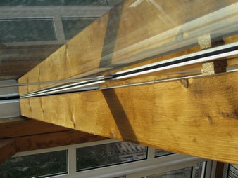

Je viens d'inspecter le toit de ma nouvelle véranda.
Trouvez vous normal toutes ces cales ?
L'alu ne devrait il pas reposer sur la charpente en bois ?
Merci pour vos commentaires .

Je pense que je m'inquiéterai si les profils alu étaient directement sur tes poutres en bois. En effet, le bois va travailler dans le temps et il pourrait abîmer tes profils alu.
Les cales ont une partie en mousse pour compenser un peu de dilation ?

OK c'est donc normal. Je suis un peu surpris, mais je vous fais confiance.
Je ne vois pas de "mousse", je vais me renseigner.
Merci.
A bientôt.

Tu en as parlé au Verandaliste ? Que dit-il ?
