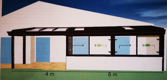

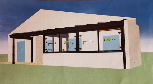

Vue 3/4 façade
Vue 3/4 façade

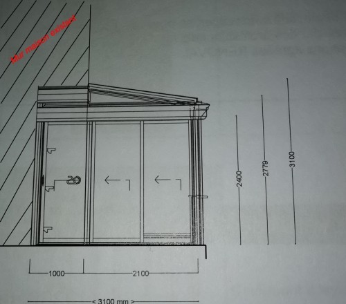

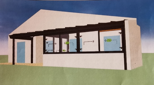

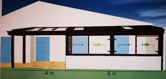

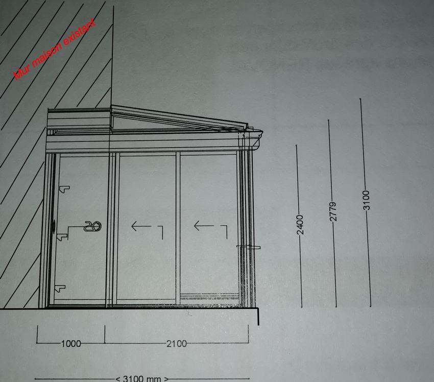

J'ai reçu un 1er devis pour mon projet véranda + auvent

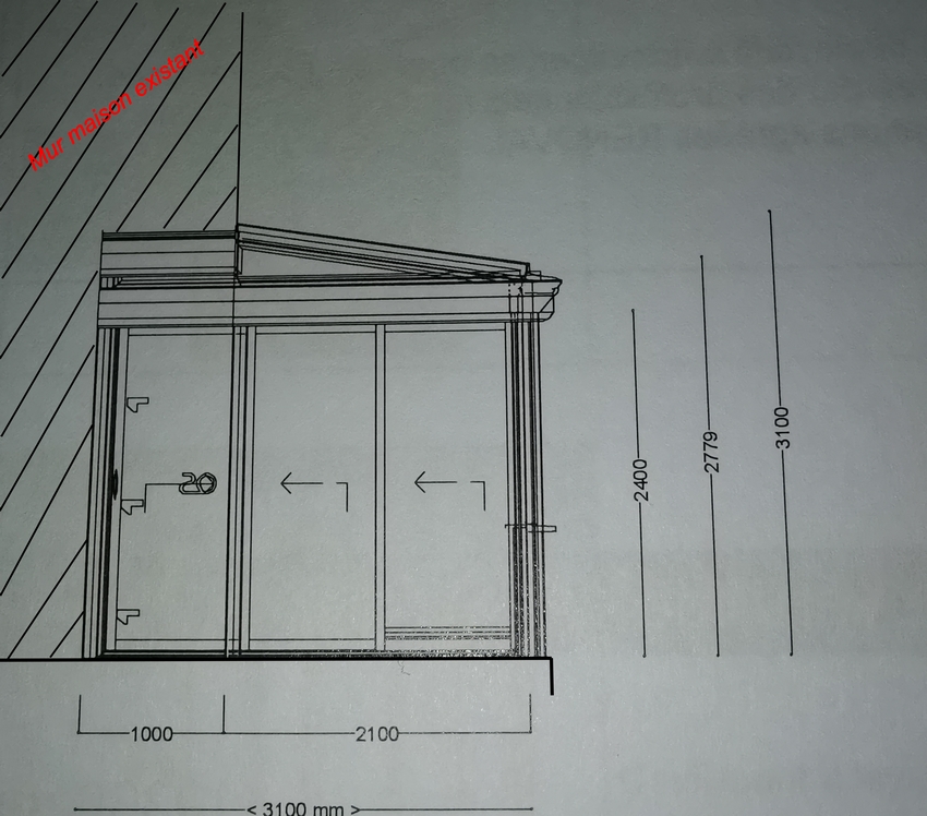

Vue pignon gauche /Coulissant 2 ventaux
Descriptif technique
Le pignon droit sera en maçonnerie (syporex) ainsi qu'un muret de 900mm en façade. devis de 3558 €
Un spa sera installé à droite contre le mur.
Structure porteuse monobloc Ep 80mm
Poteau jonction 150 mm multi chambre rupture thermique totale (triple rupture th. barrette 29 mm)
Liaison poteaux/sablière par équerres encastrées
Chevrons plats intérieurs avec renfort extérieur
Toiture
Panneau 57 mm U=0,48
Vitrage DV 6/18/44.2 ; TL=80% ; Sg=0,61 ; Ug=1.1
Evac eau pluie intégrée
Liaison toit/Chevrons: profil L2THP continuité de rupture PT entre toiture/sablière/façade
Chassis
coulissant à levage: étanchéité renforcée
compression joint périphérique (pas de balai brosse) : meilleure solution ?
fermeture 3 points : meilleure solution ?
Caractéristiques:
3060 mm X 1500 mm (2 vantaux)
2DV 4/20/4 TL=82% ; Sg=0,62 ; Ug= 1.1
Porte gauche
3 DV + caractéristique idem châssis
Le auvent reprend les même matériaux hormis les vitrages évidemment.
3 panneaux polycarbonate
Voilà un aperçu du projet, pour l'instant aucune option (volet, spot, etc) n'ont été cotés.
Le tarif est de 26800€, prénégocié car second projet pour un carport /pergola pourrait être commandé en même temps.
Merci pour votre regard d'expert sur mon dossier, je dois revoir le commercial mercredi AM et j'attends d'autres devis.

Re: cherche avis sur poseur véranda dans le puy de dôme
Le tarif me semble raisonnable.
Le panneau de toiture est moyen en terme de performance thermique "Panneau 57 mm U=0,48" même si cela reste standard.
Le polycarbonate sur la partie pergola sera bruyant en cas de pluie. Un vitrage 44.2 serait peut-être mieux (pas besoin de double vitrage ici sauf si une épaisseur minimale est requise par la structure)
Le verre en toiture a un facteur solaire de 0,61 (Sg) : il faut peut-être prévoir plus en fonction de votre exposition pour éviter la surchauffe l'été.
Pour quasiment le même prix, vous devriez avoir un double vitrage en Ug=1.0
"coulissant à levage: étanchéité renforcée" : je confirme !
"compression joint périphérique (pas de balai brosse) : meilleure solution ?", non c'est très bien
"fermeture 3 points : meilleure solution ?": en 3 points, c'est suffisant pour du coulissant

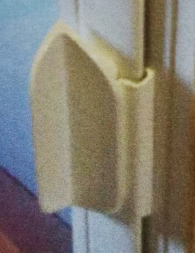

Selon VR, la poignée ci dessous serait plus fiable en sécurité que la 3 pts qu'ils montaient auparavant !
Je suis d'accord sur la simplicité et le réglage plus facile mais les assurances seront elles prêtes à assurer contre l'infraction ?
Je suis encore moins convaincu...
J'ai quatre fermetures 3 points depuis 8 ans sur ma véranda et je n'ai jamais eu de problème dessus. Mais c'est de la marque...
Plus le mensonge est gros et plus ça peut marcher, cette fois ça dépasse l'entendement !
Il suffit au commercial de montrer la certification A2P pour être totalement crédible !
