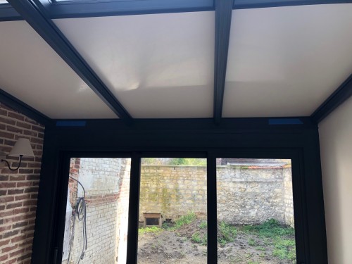

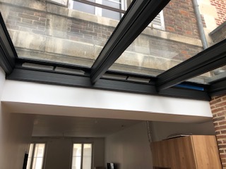

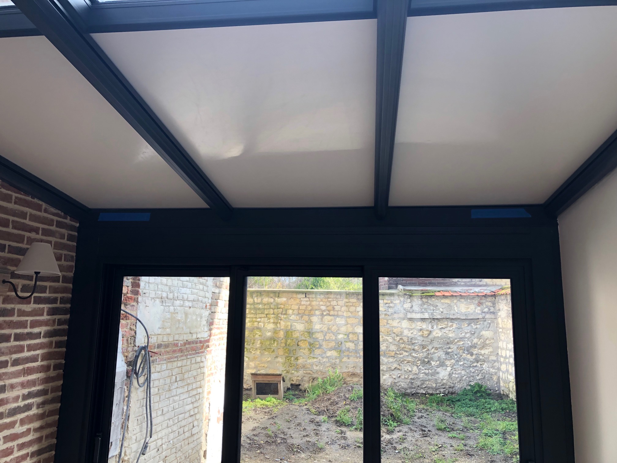

Nous avons l’été denier rénové une maison dans sa totalité et fait installer une véranda Concept Alu avec une pré-configuration pour les lumisol et le volet avant, sur le papier techniquement comme esthétiquement elle était parfaite bien que le coût des options lumisol et volet somfy nous a fait reculer pour le moment! 5000€ +/- pour les lumisol panneaux sandwich coulissant sur les 3 vitrages d'environ 1 m de largeur sur 1,5 m de long avec le tablier avant 3 m de large. Enfin pour expliquer notre problème aujourd’hui nous avons 8 bouches d’aérations !....... uniquement sur la véranda et comme vous pouvez l'imaginer il fait froid (normal) nous avons donc scotché les entrées d'air sinon nous avons un vrai problème de thermique.
Nous avons contacté Concept Alu en direct et pour le moment ils nous ont dit qu'ils allaient contacter leur installateur ..... :roll:.
Pourriez-vous nous dire s'il est normal d'avoir autant d’aérations sur une véranda de 9 m² bien qu'elle donne sur l'Est et n'est presque jamais au soleil ? L'installateur nous dit que cela est obligatoire? Nous aimerions avoir une solution vu le prix de l'installation pour avoir du scotch......... :shock:

Avec une seule tout devrait aller mieux dans la mesure ou vous n'avez pas les panneaux occultants et que votre véranda communique avec la maison.
Re: Véranda Concept Alu / J'ai froid !!!!!
Ah oui, 8 ! Ils ont du faire cela pour le côté esthétique :|
En effet, une petite ventilation suffit.

Merci pour vos retours, mais j’espère par ce forum faire réagir le constructeur et qu'il trouve une solution esthétique et rapide , je voulais vous faire part de la réponse du franchisé de Concept ALU car j'ai écrit directement à l'usine et relancé par téléphoner. Honnêtement, il nous a téléphoné et demandé sérieusement si nous voulions du scotch !!!!!!!!! Et qu'il trouve que la société actuelle (les personnes) devenait débile (évidemment mettre du scotch et de la laine de verre sur une véranda neuve, c'est tout à fait normal) et malgré mes plaintes et mon fort agacement, il nous a dit qu'il pouvait vernir avec un tournevis pour retirer les grilles et mettre de la laine de verre !!!!!
Pour être clair ce type de véranda vendue par concept Alu et un modèle pré-équipé pour les options type lumisol et volet roulant, mais selon l’installateur il n'y a rien de prévu pour obstruer les bouches d’aérations même provisoirement donc si nous comprenons bien la Société Concept alu vend un modèle qui n'est pas aux normes thermiques attendues par les clients!!!!! :shock:

Il a été convenu de poser un cadre préparation pour accueillir ultérieurement des volets Lumisol en toiture. Des grilles d’aérations sont alors installées pour accueillir par la suite les Lumisols et ventiler ainsi l’espace entre le panneau et le vitrage. En attendant l’installation des Lumisols, 2 choix sont possibles : une aération ventilée avec grille ouverte ou grille fermée. Vous avez fait le choix de la 1ère version mais si, comme vous l’indiquez cela vous gêne, nous pouvons tout à fait passer en grille fermée. N’hésitez pas à consulter CAP VERANDAS pour ce changement.

Cap Vérandas est intervenu pour résoudre cette situation: il a installé des grilles réglables pour obstruer les bouches d'aérations sur votre véranda.
Souhaitant que cette solution vous convienne.
