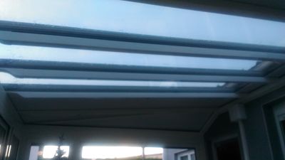

photo 5
photo 5
photo 5
forum veranda 5.jpg (49.67 Kio) Consulté 13799 fois

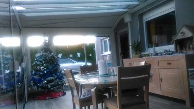

photo 6
photo 6
photo 6
forum veranda 6.jpg (35.4 Kio) Consulté 13799 fois

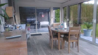

photo 7
photo 7
photo 7
forum veranda 8.jpg (51.23 Kio) Consulté 13799 fois

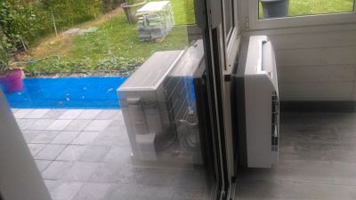

pompe à chaleur Airton pour une pièce de 40m2 ( la véranda en fait 23 m2).
La consommation totale véranda (23m2) et maison (72m2) tout électrique environ 20 kwh de jour et 6 kwh de nuit ( en ce moment)
forum veranda 9.jpg (45.84 Kio) Consulté 13799 fois

pompe à chaleur réversible ( chauffage/clim) , on a pris en console c'est vraiment top ça rentre pile dans le coin ( pour environ 900 euros avec l'installation par mon mari et la vérification par un specialiste)

Non du tout nous mettons la pompe à chaleur a 18 la journée il fait facilement 19 et même en cas de grisaille le soleil passe quand même ce qui est bien c'est que la pompe s'eteind et se rallume toute seule.La nuit nous mettons la pompe à chaleur en mode nuit nous fermons notre porte entre la maison et la véranda et la température descend de 2 degrés maximum donc 16 degrés et le matin en 5 minutes la température remonte à 19 degrès.Je pense que la pompe à chaleur est vraiment le mode de chauffage à privilégier dans une véranda ( la mienne nous a couté 900e en console à BRICO DEPOT ).

nous c'est une console donc comme un radiateur la pompe à chaleur extérieure est sous la pergola chez BRICO DEPOT ils vendent un PACK avec les tuyaux vous installez et un professionnel vient relier les tuyaux et faire le mise en service :)

La mienne aussi va jusque moins 15 :) en chauffage principal a voir avec un poêle a bois ou granulés car l'hiver glagla, le bruit c'est supportable elle est proche de ma deuxième chambre et on entend rien après dehors ça fait un peu de bruit ( moins que mon SPA GONFLABLE) mais l'hiver nous ne sommes pas trop dehors et pareil de la véranda je n'entend pas spécialement le bruit en tout cas ça ne m'a jamais embêté !
