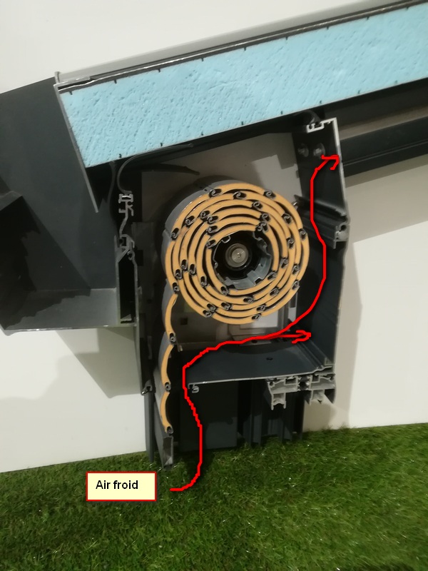

J'ai quasi signé pour une véranda HOMEA de ConceptAlu, elle sera équipée de volets roulants.
Je me pose quelques questions, notamment sur des ponts thermiques possibles.
1- Sur la coupe du profilé qui intègre le volet roulant, je vois un pont thermique possible :
Profilé Homéa avec volet
Malgré le "balai à poils" au passage du volet, l'air froid doit pouvoir passer. Qu'en pensez-vous. ?
NB: il y a un isolant mince contre la paroi, à l'endroit des fleches.

Il n'y a pas de rupture de pont thermique, c'est une gamme froide ! La conception date de 1990 à peu près.

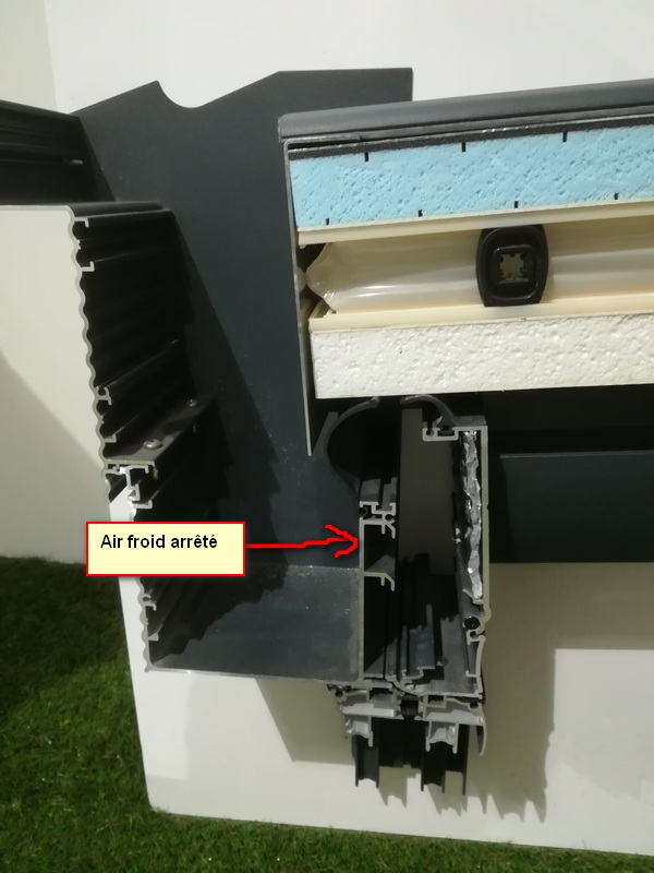

Le TR112, une photo valant mieux qu'un long discours, c'est le panneau sandwich suivant :

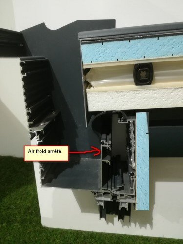

(NB: sur le profilé sans volet roulant, les rupteurs de pont thermique ont l'air plus efficaces)
112, c'est pour 112mm, avec 2 couches de matériau séparées par un coussin d'air (polystyrène extrudé et polystyrène expansé ?)

Il n'y a aucune barrière thermique, c'est une conception complètement dépassée. L'aluminium n'a aucune vertu isolante, c'est précisément pour cette raison que le système de barrettes noires a été conçu. Sans coupure de pont thermique les déperditions sont très importantes, les parois froides vont occasionner immanquablement des condensations en périodes froides qui vont s'accompagner de moisissures ( champignons).
On aperçoit bien des barrettes noires au niveau du profil de coulissant, elles mesurent à peu près 16mm. C'est la première génération ( 1995) qui a été commercialisée. Aujourd'hui les barrettes atteignent 32 à 35mm en multi-parois. Autant dire qu'il y a 4 générations d'écart avec la conception représentée.
Dans ces conditions, il est inutile de mettre des panneaux en multi-parois surtout si l'étanchéité n'est pas réalisée entre les différentes couches. L'isolation est efficace si la totalité de l'enveloppe est isolante ce qui n'est pas le cas ici.

Pour le caisson du volet roulant, tu pourrais le doubler avec un isolant à l’intérieur, puis mettre un capot en aluminium...
Il y a souvent des ponts thermiques avec les volets roulants.
