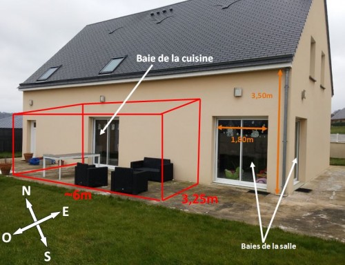

Situé près de Cherbourg dans la Manche, nous avons en projet de réaliser une véranda dont le style de la toiture serait à effet plat.
L’idée de ce nouveau sujet est de partager avec vous les différents devis véranda en ligne que nous avons réalisés auprès des vérandalistes locaux (Akena – B’Plast – Nord Alu Bois – Décorisol) afin de recueillir vos précieux avis et conseils et ainsi m’éviter de faire les erreurs de débutant autant que possible.
Pour commencer une véranda pour quelle raison : nous concernant la terrasse est soumise à un couloir de vent qui nous empêche régulièrement de profiter d’un bon apéro malgré la présence de soleil. L’idée est donc d’avoir une véranda très vitrée pour avoir la sensation d’être dehors à profiter du beau temps tout en étant protégé du vent.
Voilà pour la raison principale. Maintenant quitte à investir dans une véranda, autant qu’elle puisse servir toute l’année et la chauffer à l’occasion l’hiver pour quelques repas. Je suis donc du genre à partager l’avis de js-martin en mettant la meilleure isolation possible (panneaux sandwich + vitrage + aluminium). Pour les devis, nous avons systématiquement demandé en option de chiffrer des volets roulants électriques.
Côté surface, on aurait souhaité avoir environ 18-19m² afin d’y disposer un petit salon de jardin ainsi qu’une table et 6 chaises.
Notre exposition est Sud Ouest. Nous souhaitons accéder à la véranda via la baie coulissante d’1,80m de notre cuisine :
Situation
Situation
Pour chaque RDV, voici la photo que nous avons montrée aux vérandalistes pour indiquer le style que l’on souhaiterait avoir :
Exemple
Exemple

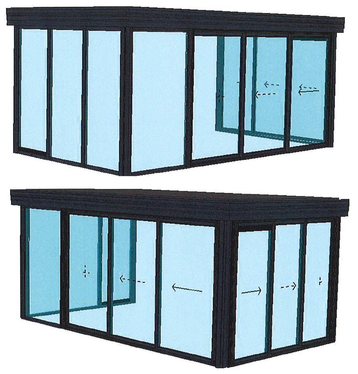

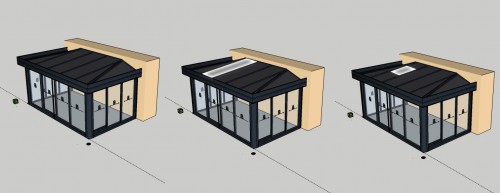

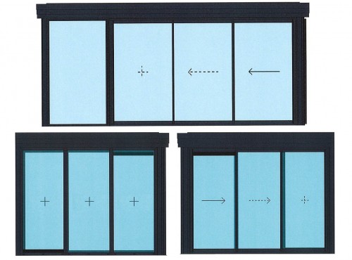

- Simulation 3D :
En réceptionnant la simulation 3D, on s’est tout de suite dit : ce n’est pas vraiment ce qu’on voulait… car pas suffisamment à aspect plat et pas du tout ressemblant à la photo qu’elle nous avait montré.
On lui fait donc un mail sur cette problématique et en lui demandant de détailler d’avantage les postes maçonneries, véranda, électricité, volets…
1 semaine plus tard, on reçoit notre devis un peu plus détaillé au niveau des postes mais sans la simulation 3D à jour… Nous n’avons donc pas de certitude sur le rendu réel de la véranda : déception aussi de ce côté-là.
Ci-dessous le détail du devis réceptionné :

Voilà pour Nord Alu Bois. Au final petite déception pour les raisons suivantes :
 Les vitres montent au maximum à 2,35m contre 2,40m pour la concurrence (= moins de luminosité dans notre cuisine). La raison invoquée : contrainte de poids du vitrage.
 Pas de possibilité d’avoir des coulissants 3 vantaux. La raison invoquée : la présence des volets roulants.
 Pas d’ouverture totale à effet Pergola (je pense à cause de la résistance de la structure)
 Le prix : j’espérais avoir le full options sans dépasser les 30000 € TCC.

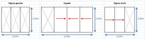

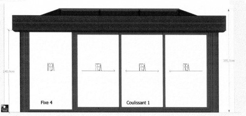

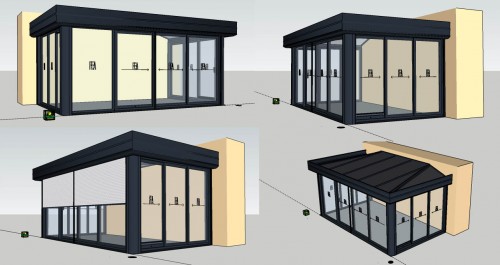

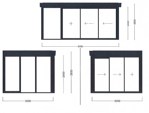

- Simulation 3D :
Simulation implantation véranda B'Plat
Simulation 3D B'Plast
Simulation côtés B'Plast
Cotes B'Plast
Cotes B'Plast
- Véranda : 22624€ TTC (soit 1220€ / m²)
  Marque SCHUCO série 60 de profondeur
• Vitrage :
Double vitrage isolant 4-16-4 THNO LOW-E, à faible émissivité avec gaz argon, Ug=1,1w/m²k.
 Châssis coulissants sur rails et galets inox,
 Façade :
- 1 coulissant à 3 vantaux (2 mobiles sur rails extérieurs) L 4175 mm x H 2395 mm
- 1 Châssis fixe L 1365 mm x H 2400 mm
 Pignon Gauche :
- 3 Châssis fixes L 1017 mm x H 2400 mm
 Pignon Droit :
- 1 Coulissant 3 vantaux (2 mobiles sur rails extérieurs) L 3090 mm x H 2400 mm

Voilà pour B’Plast : on trouve très sympa la toiture complètement plate d’autant plus que le commercial nous a bien mis en avant ses avantages à savoir :
- Meilleur isolation thermique (par rapport à des panneaux sandwich)
- Meilleur isolation phonique notamment pour la pluie
- Plafond en placo comme si c’était une extension de la maison
Par contre je ne sais pas si ce type de toiture avec la membrane d’étanchéité EPDM est fiable dans le temps…
Quel est votre avis sur ce type de toiture de véranda à ossature bois avec 30 cm d’isolation en laine de roche ?
Par rapport à Nord Alu Bois, la véranda B’Plast est à peu près au même prix tout en ayant une simulation 3D qui colle bien avec ce que l’on souhaite en rendu.
Par contre le poste maçonnerie est 30% plus cher et l’option volets roulants hors de prix 47% plus cher… Ces prix nous ont refroidis !

La suite des devis reçus avec cette fois-ci la société Akena disposant d’une agence sur Cherbourg et dont les ateliers de fabrications se situent à Dompierre Sur Yon à 400km de Cherbourg.
Nous avons consulté cette société car elle est très connue et elle se vante même d’être le 1er fabricant français de véranda aluminium.
- Commercial :
Dès son arrivée, le style du technico-commerciale tranche radicalement avec ses concurrents. Équipé d’une grosse valise et d’un ordinateur portable, le monsieur annonce la couleur : "j’espère que vous avez un peu de temps à m’accorder car je m’installe chez vous…" pour près de 3 heures ! :o
Il commence par présenter et vanter les points forts d’Akena en écorchant gentiment mais sûrement la concurrence…
Le RDV n’en demeure pas moins intéressant notamment lorsqu’il présente les échantillons de toiture, de poignées, de menuiseries alu avec la rupture de pont thermique et bien sûr du vitrage…
Le feeling passe très bien avec nous même s’il a été un peu déstabilisé par certaines de mes questions techniques à savoir quand je lui ai demandé si le vitrage était constitué d’intercalaire Warm Edge ou encore composé en Low-E (Basse émissivité) :arrow: Merci à ce forum pour ses riches données qui m’ont permis de préparer ces RDV…
A l’issue des 3 heures, on dispose d’une modélisation 3D de notre Projet qu’il a créé au fur et à mesure du RDV : sympa. :geek:
Durée du 1er RDV : ~ 3 heures
- Devis :
 Grosse déception : au bout de 3H de RDV, il nous annonce son prix sans pour autant le formaliser par un devis…
Il nous indique que le devis « papier » ferait 15 pages et qu’il prendrait le temps de le formaliser lors d’un second RDV en agence si nous sommes intéressé pour travailler avec lui. Je trouve cette stratégie commerciale plutôt moyenne… car cela aurait été au top d'avoir ce long entretien formalisé par un écrit !
 Pour nous donner envi de le recontacter, il nous fait comprendre qu’il y a moyen de discuter du prix.
 Un devis à part est proposé pour le poste maçonnerie : il travaille avec des artisans maçons avec lesquels il a ses habitudes mais aucune obligation de travailler avec eux. La garantie Akena ne couvre donc que la partie véranda.
- Simulation 3D :
Simulation 3D Akena
Simulation 3D Akena
- Véranda évolutive : 24600€ TTC (soit 1330€ / m²) AVEC COFFRE DE VOLET ROULANT MAIS SANS LES VOLETS !
 Lors de notre RDV, le commercial a bien compris qu’on aurait bien souhaité avoir des volets roulants sur toute la périphérie de la véranda.
Pour diminuer le coût, il nous a proposé de partir sur une véranda évolutive disposant de coffres de volets roulants dans le chéneau MAIS sans les volets puis de chiffrer en option la mise en place des volets. Why not !?
• Vitrage :
Double vitrage isolant 4-20-4 Traitement thermique (projection d’argent sur face intérieur carreau pour éviter effet paroi froide), à faible émissivité avec gaz argon, conductivité thermique U 1,1 W/(m².K) / Résistance thermique R 0,9 / Transmission sonore 26<AC<31 dBA / Transmission lumineuse 80<TL<82 / Facteur solaire 63%
 Façade :
- 1 coulissant à 3 vantaux (3 mobiles) H 2400 mm
- 1 Châssis fixe H 2400 mm
 Pignon Gauche :
 Pignon Droit :
- 1 Coulissant 3 vantaux (3 mobiles) H 2400 mm
• Toiture & charpente :
 1 Chêneau rehaussé pour volets roulants venant caché la pente de toit qui est à 10%,
 Raccords et descente d’eaux pluviales,
 Mise en place de spots basse tension, encastrés dans les chevrons, 1 zone d'éclairage
Panneaux sandwich épaisseur 66mm / conductivité thermique U 0.44 W/(m².K) / Résistance thermique R 2,27 / Transmission sonore 29dBA
 Membrane acoustique silencieuse en extérieur coloris ardoise,
 Parement aluminium gris extérieur et parement aluminium coloris blanc lisse intérieur.
 Pose d'un placo mur sur tout le fond du mur de la maison intérieur du Projet,
 Électricité restante à la charge du client,
- Maçonnerie : 6481€ TTC
 Découpe de dalle, terrassement & évacuation des excédents,
 Ferraillage et coulage d’une fondation en béton
 Pose d’un film polyane,
 Pose d’un isolant épaisseur ? mm
 Ferraillage et coulage d’une dalle en béton
 Réalisation chape
 Fourniture et pose d’un regard PVC en pieds de gouttière
 Réalisation tranchée pour pose fourreau électrique (électricité à la charge du client)
- Option carrelage : 1419€ TTC
 Pose carrelage (18,5m²) : 957€ TTC
 Fourniture carrelage à 25€ le m² : 462€ TTC
- Option volets roulants électriques : 4742€ TTC
 Volets roulants intégrés au chêneau
 Tabliers de volets roulants en aluminium isolés (lames blanches)
 Motorisation SOMFY IO
- TOTAL sans option : 31081€ TTC
- TOTAL full options : 37242€ TTC
Règlement : 30% à la commande, 30% au métré puis 40% à la pose,

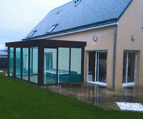

Je ne peux pas te dire grand chose concernant tes différents devis et en plus nous en avons déjà discuté un peu en face à face ;) .
Concernant Nord Alu Bois, ce qu'il te propose correspond à peu près à notre véranda que tu as pu voir dimanche dernier, même si nous c'est une Akéna. Ils ont en effet une assez bonne renommée sur le Nord-Cotentin et ils font tout.
Pour B-plast tu as notre avis (et tu as pu voir que mon épouse n'était pas vraiment contente de leur travail), mais comme partout cela dépend surement des équipes.
Pour Akéna vous avez vu le travail fini et cela n'a pas l'air trop mal pour le moment, en plus tu as le nom de l'équipe de monteur (au cas où, si c'est possible de choisir). Akéna semble cher en maçonnerie :?:
Pour la luminosité tu as vu que notre salle est relativement sombre côté véranda et plus clair de l'autre côté qui pourtant est au nord et nous avons un puits de lumière devant la porte fenêtre. Mais tu devrais avoir plus de luminosité que nous car ta véranda est plus haute (2m40 au lieu de 2m00 pour nous) et un peu moins profonde. Donc plus de lumière devrait arriver dans ta cuisine, mais cela risque d'être juste quand même pour faire la cuisine :D .

Premièrement, tu es conscient que cela va assombrir beaucoup ta cuisine ? Mettre une petite partie vitrée au dessus de ta baie vitrée est à réfléchir.
En effet je crains de manquer de luminosité dans notre cuisine si nous ne mettons pas de puits de lumière dans la véranda.
J'ai bien aimé l'effet que donne ce puits lors de notre visite chez Phil50. J'en profite pour te remercier ainsi que ton épouse pour votre disponibilité et gentillesse. Au moins c'était factuel pour nous et les matériaux comme le travail effectué semblaient très bien. En tout cas vous avez une très jolie véranda.
Une simulation d'un puits de lumière donnerait ceci en se basant sur le modèle Akena :
Simulation puits de lumière - Akena
Cependant ma femme craint que cela chauffe trop notre véranda l'été et que ce soit inchauffable l'hiver...
Le commerciale Akena (qui a plutôt à priori intérêt à nous vendre le puits de lumière) nous conseille de ne pas en mettre compte tenu de notre orientation (sud-ouest) et de la hauteur des baies de la veranda (2,40m). Phil50, il t'avait conseillé de mettre un puits ou c'est toi qui le voulait absolument ?
A noter que notre salle comme notre cuisine sont actuellement très lumineux.

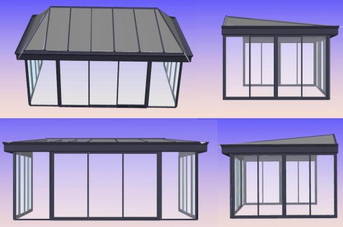

Méfiez vous en général des simulations : demandez des cotes précises pour comparer (par exemple : différence en cm entre la partie haute et la partie basse du toit)
Sur le devis Akena il est indiqué une différence d'altimétrie de 65cm entre la partie haute et basse de la toiture. Est-ce suffisant pour toi JS-Martin ?
Le commercial d'Akena me dit qu'on peut mettre plus de pente mais il ne pense pas que ce soit nécessaire.
Delta Altimétrie Toiture Akena
On attend le devis Décorisol, maintenant.
Pour le devis Décorisol, je dois le réceptionner cette semaine. Je suis pour le moment déçu de cette société par leur manque de réactivité rien que pour l'élaboration du devis malgré 2 relances. Alors on peut se demander comment ce sera en cours de travaux... Heureusement pour eux que j'ai une connaissance qui était satisfaite de leur prestation car j'aurai par principe laisser tombé depuis longtemps...
Tchussss
Re: Devis - 50 - 19m² - Obinux
oui, pour la pente, cela semble bien. Une pente trop faible facilite les fuites...
Pour le puit de lumière, il faut prendre un verre avec un fort contrôle solaire. Mais c'est vrai que cela chauffera plus qu'un panneau opaque.

Obinux a écrit : Phil50, il t'avait conseillé de mettre un puits ou c'est toi qui le voulait absolument
Franchement, vu que c'est le dernier des vérandalistes que nous avions reçu, il me semble que c'est nous qui avions demandé un puits de lumière. Mais il nous a jamais dit que cela n'était pas utile, peut-être dû au fait que notre salle est relativement sombre. On en avait envisagé un second devant la porte d'entrée et là il nous avait bien dit que c'était totalement inutile.
