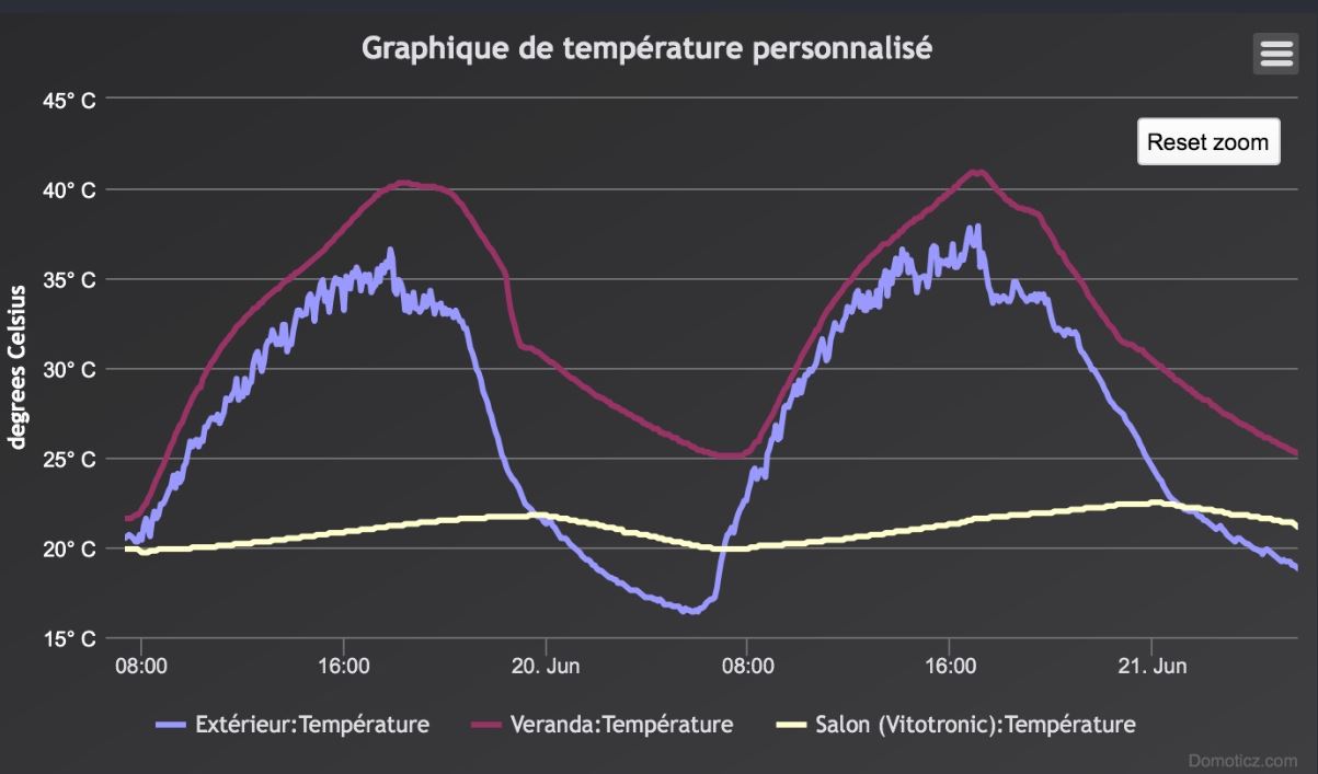

J'ai fait une capture de mes courbes de température pendant la canicule :
1/ température extérieure (sonde Oregon abritée du Soleil) [parme]
2/ température de la véranda [violet]
3/ température dans mon salon (maison classe B) [jaune]
Je pense que le graphique est très parlant (cliquez dessus pour l'ouvrir en grand) :
La véranda était entièrement fermée sauf deux petites fenêtres qui étaient en permanence ouvertes. Le store solaire coté Sud était déployé.
La température était proche de la température extérieure (c'est plutôt pas mal pour une pièce de verre) mais heureusement que j'avais une séparation avec ma maison (sinon, la température dans mon salon aurait été plus élevée).

Merci pour le partage :)
Tu t'en sors vraiment bien dans le salon ! Moi, lors de la récente vague de chaleur dans le finistère, il faisait moins chaud dans la véranda que toi, mais le salon (et le reste de l'appartement) dépassait les 25°C :? Je soupçonne le toit mal isolé (et le toit plat noir) car je suis juste en dessous.

Peux-tu redonner les caractéristiques de ta véranda stp, j'ai vu heat miror et les panneaux sandwichs Akraplast mais je trouve pas les valeurs
Re: véranda et canicule
Veranda au nord en Essonne (30km au sud de Paris).
Vitrage vertical en U=1.0 sans CS (le soleil ne tape pas sur le vitrage sauf le matin tôt)
Vitrage toiture (80% vitrée) en Heat Mirror 44.2/10/film/10/4 au krypton avec Controle solaire (FS=0.20 => 80% chaleur arrêtée)
Panneau sandwich 55mm sur 20%
Store solaire renson extérieur sur la partie du toit exposé au Sud.
Bref, à part les 20% de panneaux sandwichs qui sont dépassés, c'est difficile de faire mieux. De toute façon, une pièce de verre en plein soleil ne peut que chauffer...
