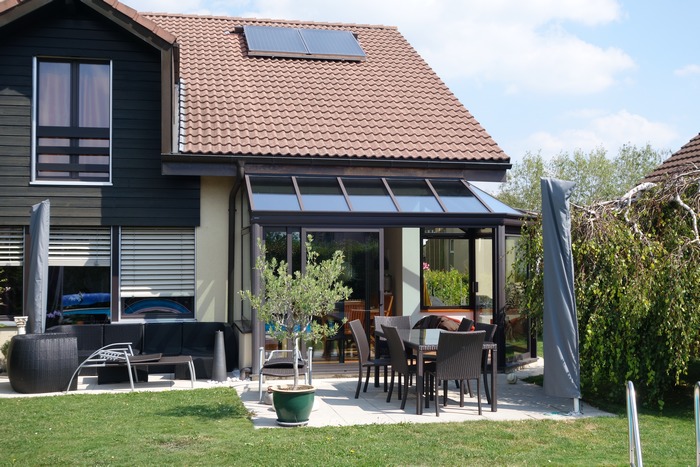

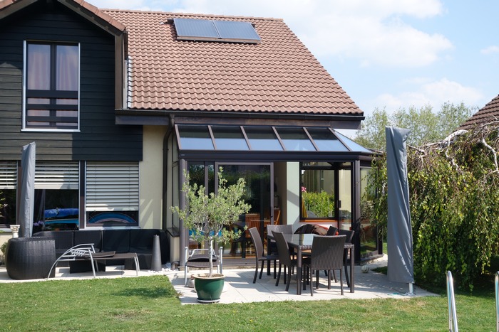

On peut voir une véranda chez des voisins, exactement la même surface (on utilise les même plans), avec des profils "standards" RPT, du Heat-Mirror sur la toiture verre, du double vitrage (super polyglass Ug 1.1) et ils en sont très contents. La leur est plein sud (grand côté), et ils n'ont pas explosé leur facture de gaz, aucun volet roulant. La nôtre sera plutôt Ouest (Pan coupé plein Ouest).
Pour le TV, cela dépend des offres. Par exemple Renoval ne peut mettre "que" du 28mm Ug1.0 (sur sa Véranda Energie).

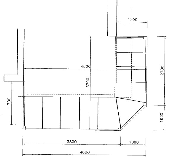

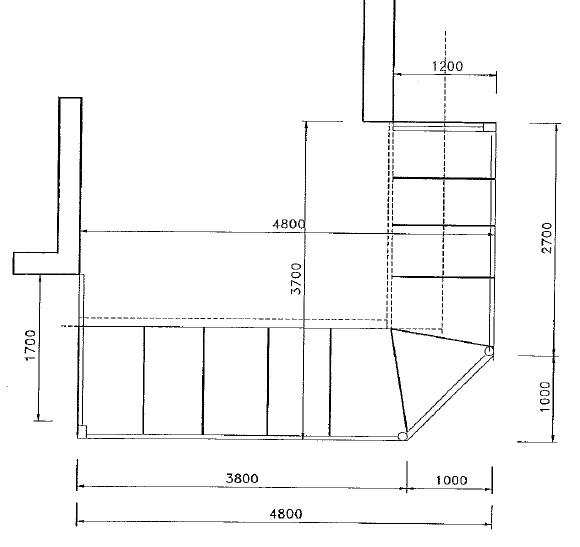

Pour les ouvertures, voir plan ci-dessous. Côté gauche 1700 : 2 vantaux mobiles
Devant 3800 : 3 vantaux, les 2 mobiles à droite
Côté droit 2700 : 2 vantaux mobiles
Derrière 1200 : muret et fenêtre oscillo battante
Comme dit, c'est la même que celle-ci que nous voulons (en isolation améliorée) J'ai des questions qui me préoccupent ...

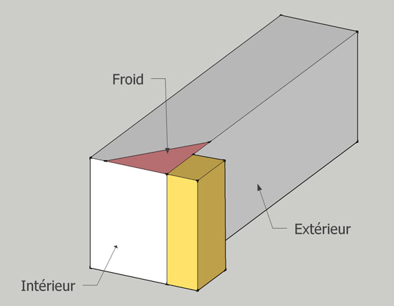

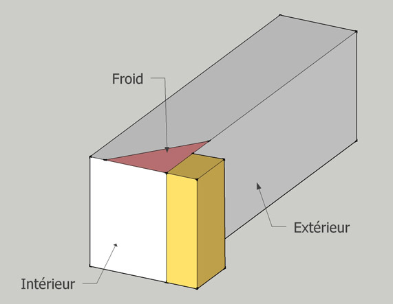

=> La jonction sur mur extérieur (je vais mettre une photo sur un second post)
Quelle est la conduction thermique de mon mur extérieur vers l'intérieur ? Les côtés de ma véranda étant posés sur le mur, je vais avoir un bon pont thermique (le froid passant sous le montant/profil isolé de la véranda). Il me semble avoir du parpaing B40.
Selon le net, Le R serait pour 20cm à 0.22 (arbitrairement 20cm de passage sous le profil isolé)
Je prends 2 * 2.5m = 5m de côté, et une conduction sur une épaisseur de 20cm (défavorable et arbitraire de nouveau!), j'arrive à 5*.20 = 1m2 de conduction thermique avec ce R à 0.22 (U de 4.5)
Calcul sur 6 mois d'hiver : 35kwh
Dit autrement, c'est comme si j'avais 4.5m2 de vitrage supplémentaire en Ug=1.0

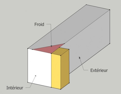

J'ai lu que tu allais isoler ton mur intérieur de ta véranda...
Moi j'ai un "coin", 360mm de bout de mur à droite, et du côté gauche ce serait tout le pan de mur ? Ou bien je ne fais rien ?
Renoval affirme avoir une super jonction brevetée sur toiture/façade. Mais quoiqu'il arrive, le froid va passer derrière (image post suivant)
Voili, j'ai tenté d'être clair !

Re: Verre pour véranda Ouest - Massif Jura
image pont thermique (voir post précédent)

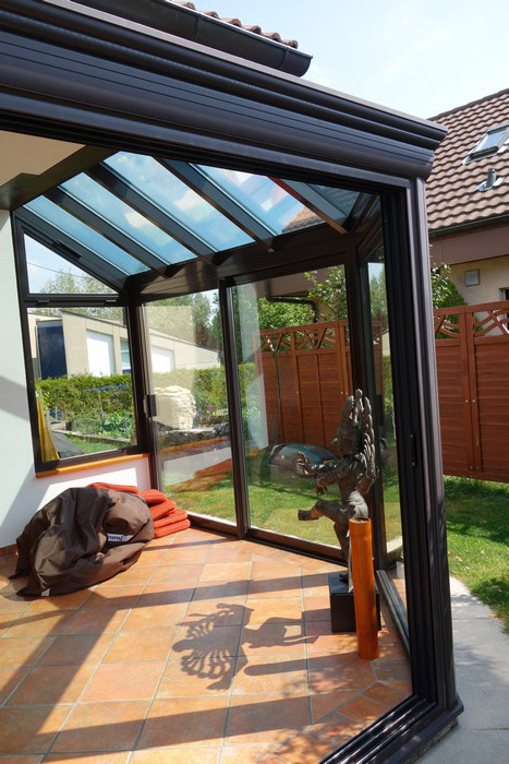

On se ressemble alorsManuj a écrit :Effectivement, on a prévu de bien isoler et de prendre les meilleures décisions...
Avec ma véranda de 20m², toiture en Heat-Mirror, profil ALU, vitrages verticaux en Ug=1.0, pas de volet roulant, sol et muret isolé en polyurethane (PUR), chauffage en position réduite l'hiver sauf les WE : pas de surcout (les apports thermiques en mi saison ont compensé les dépenses énergétiques de l'hiver)Manuj a écrit :On peut voir une véranda chez des voisins, exactement la même surface (on utilise les même plans), avec des profils "standards" RPT, du Heat-Mirror sur la toiture verre, du double vitrage (super polyglass Ug 1.1) et ils en sont très contents. La leur est plein sud (grand côté), et ils n'ont pas explosé leur facture de gaz, aucun volet roulant. La nôtre sera plutôt Ouest (Pan coupé plein Ouest).
L'option est chère et les chéneaux sont gros : c'est pour cela que je n'avais pas retenu cette option. Pour la rentabilité, je n'ai jamais calculé. Toutefois, dans ton calcul, tu ne tiens compte que des vitrages. Si un volet roulant couvre aussi un montant en ALU (qui a une déperdition forte) cela améliore le Rglobal. Le gain de performance est de 20% la nuit : ce n'est pas "peanuts" même s'il l'on rêve de mieux. Enfin la lame d'air qui se trouve entre le volet et le vitrage doit aussi avoir une action isolante (mais je ne sais pas l'évaluer).Manuj a écrit :=> les volets roulant extérieurs.

Je te suis dans tes calculs ! Rien à dire sur ton estimation.Manuj a écrit :=> La jonction sur mur extérieur (je vais mettre une photo sur un second post)
Oui, tu peux le voir ici :Manuj a écrit :J'ai lu que tu allais isoler ton mur intérieur de ta véranda...

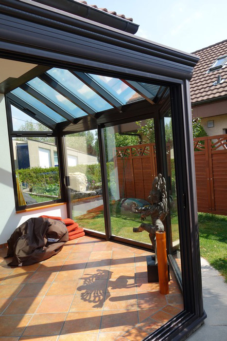

J'ai mis un isolant sur les cotés mais qui ne bloquait pas le pont thermique :
on voit le pont thermique en arrière plan "derrière" le profil alu vert au niveau du mur en parpaing :
j'ai mis 40 mm de laine de bois (cela est surtout utile sur les bords et derrière la porte à galandage car je n'ai pas mis d'isolant) + 15mm de lambris bois

3/ mon mur était froid en hiver au niveau des bords.
4/ j'ai choisi la Laine de bois pour son déphasage thermique

La condensation c'est du froid d'un côté, et de l'air chaud (et chargé en humidité) de l'autre. A ce moment cela condense/perle comme sur la bouteille d'eau qui sort du frigo.Par contre, je ne comprends pas trop le risque : le lambris n'est pas étanche, la laine de bois résiste à l'humidité (possible dans une véranda) et ensuite j'ai un mur crépis (prévu pour recevoir plein d'humidité puisque c'était mon mur extérieur). De l'autre coté de ce mur, c'est chauffé. Il y a condensation que s'il y a de l'air. Or derrière mon lambris, je n'ai pas d'air. Le risque, selon toi, est que le mur froid (uniquement sur les 20 cm de chaque coté) créé une forte condensation qui détrempe la laine de bois et abîme le lambris ?
Donc l'important est le froid qui vient de l'arrière et que ton lambri n'est pas forcément si étanche que cela. Mais c'est effectivement un risque limité et sur pas très grand (côté des murs).
Selon les courbes à revérifier, mais si t'es à 50% d'humidité relative à 20°C (soit environ 10g d'eau dans l'air), ben c'est à 10°C que ton eau dans l'air condensera. Je crois que wikipedia a de telles courbes (peut-être chercher le point de condensation "dew point").
Donc si tu as de l'air chaud (et humide) qui est en contact avec une paroi à 10°C, cela condensera. Évidemment je ne sais pas trop combien d'humidité dans l'air on peut avoir avec du chauffage au sol, mais 50% me parait réaliste. De plus l'aération, et la circulation d'air, est un paramètre important mais difficile à estimer.
J'en viens à un autre sujet qui me préoccupe....
Je souhaiterais avoir un 3 vantaux (2 mobiles) sur ma véranda. Donc rail du vantaux du milieu qui passe de dehors à dedans.
Donc on est exactement dans le cas du pont thermique, le rail alu dehors (froid) rentre dans la maison dont l'air est chaud... donc risque élevé de condensation (en plus du joli pont de froid). Bref, devrais-je rester sur 2 vantaux ? ou bien quatre avec les 2 du milieu qui s'ouvrent de chaque côté (évite les rails extérieurs).

1/ l'eau qui condense sur la bouteille froide vient de l'eau qui est dans l'air de la pièce. Si tu entoures la bouteille de 5 cm d'isolant, j'ai l'intuition qu'il n'y aura pas de condensation. L'eau va se réchauffer doucement et la température de surface de l'isolant (côté opposé à la bouteille) n'aura pas un écart de température suffisant pour que cela condense ? De toute façon, il fallait que je traite ce pont thermique.
2/ oui, les rails coulissants entraînent des ponts thermiques. Chez Reynaers, et sûrement chez d'autres fabriquants, ils ont ajouté des morceaux de plastiques pour limiter ces ponts (gamme HI ... Par exemple CP50 vs CP50 HI). Plus tu as de vantaux, plus tu auras de déperditions. C'est pour cela que les châssis à frappe sont meilleurs en terme d'isolation. Dans une véranda, les baies coulissantes sont quand même très pratiques.

Ben oui, cela ne condensera que si la paroi est à 10°C (dans le cas que j'ai pris arbitrairement de 20°C et 50% d'HR).js-martin a écrit :1/ l'eau qui condense sur la bouteille froide vient de l'eau qui est dans l'air de la pièce. Si tu entoures la bouteille de 5 cm d'isolant, j'ai l'intuition qu'il n'y aura pas de condensation. L'eau va se réchauffer doucement et la température de surface de l'isolant (côté opposé à la bouteille) n'aura pas un écart de température suffisant pour que cela condense ? De toute façon, il fallait que je traite ce pont thermique.
Encore faut-il calculer la température de surface (car j'imagine que l'isolant est hydrofuge, donc le point de rosée se baladant dans l'isolant ne peut pas faire condenser.
J'ai rapidement cherché et suis tombé sur des calculs expliqués ici.
En prenant la laine de bois (son lambda, épaisseur 5cm, et toujours 20°C intérieur)... et en espérant ne pas m'être vautré...J'arrive à :
Température de surface = 18.33 + 0.083 x Température mur.
Donc pour avoir 10°C en surface, il faudrait que ton mur soit à -10°C. Cela me parait bien bas pour toi, mais un peu moins pour ma région où -20°C extérieur + vent n'est pas si extraordinaire. En même temps cela dure seulement quelques jours, voire 1 à 2 semaines la nuit particulièrement.
EDIT = je me suis vautré dans les calculs (que j'ai repris sous excel)
10°C de surface ce serait -124°C dehors avec la laine de bois..... Bref, je ne suis pas fier.
En fait c'est linéaire, et si on a 2°C de perte sur la surface du mur par rapport à la température intérieure, dehors il fait -10°C.
Soit dehors -10°C, chauffe à 20°C, température de surface du mur 18°C
Autre exemple : 3°C de perte de surface de mur donne : dehors -25°C.
Concernant le PU avec plâtre (SIS reve de 5cm épaisseur par exemple)
perte de 2 degrés sur la surface du mur implique -24°C dehors, mur en surface à 18°C (si chauffe à 20°C)
Pour en revenir à ta bouteille et ta couche d'isolant, cela devrait donc perler si elle sort du congélateur (et pas du frigo à 6°C). J'attends ta vidéo sur youtube !
