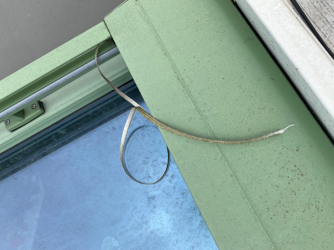

Mon store solaire extérieur a une dizaine d'année et une des deux sangles a lâché. Ces sangles permettent de tirer la toile pour l'ouvrir ou la fermer.

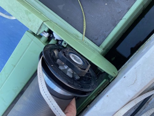

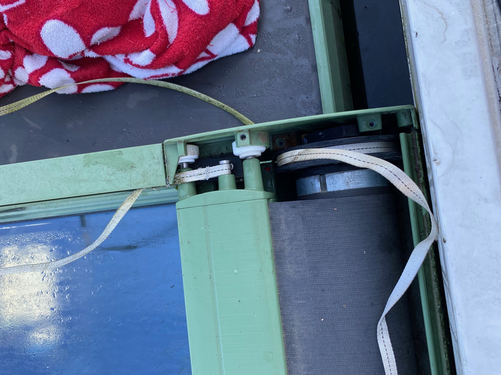

Je viens de changer une sangle… celle qui était cassée. Je vais attendre que l’autre se casse.
Il faut retirer le capot et défaire les deux vis qui tiennent le bloc moteur. Afin de lever l’axe d’un coté, il faut sortir le store de 10cm.

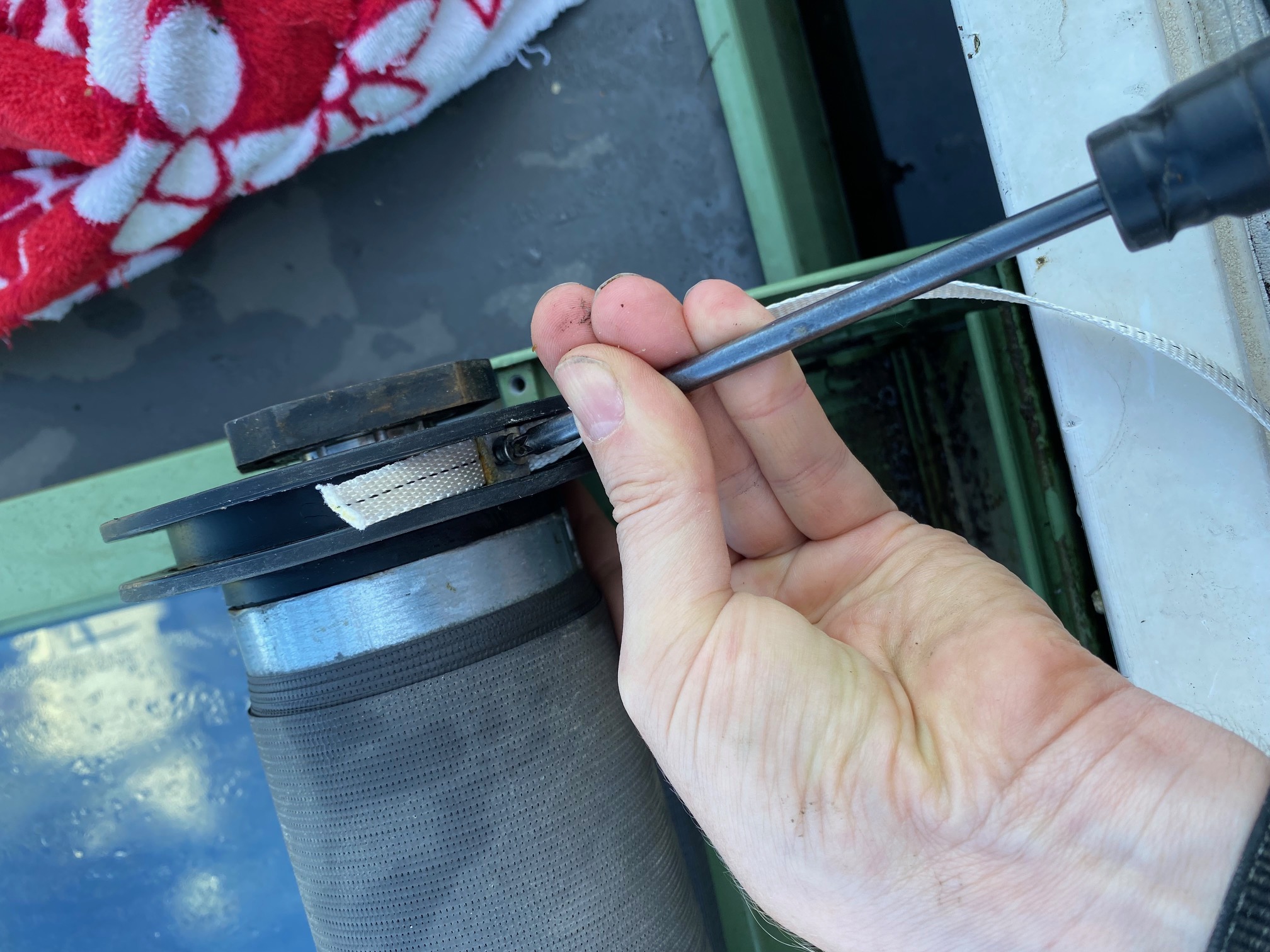

Cela permet d’enrouler la sangle dans l’enrouler noir. J’ai utilisé l’ancienne sangle pour mesurer la bonne longueur. Il suffit de couper et de bloquer la sangle avec une petite vis dans l’enrouleur.
Enfin, l’extrémité se glisse dans un cylindre qui entraîne la toile.

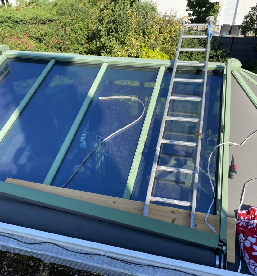

J’ai du démonter le galet qui se trouve au niveau du faîtage de ma véranda pour y passer la sangle : c’était le moment le plus compliqué : j’ai utilisé mon échelle pour repartir les forces :
