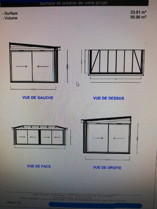

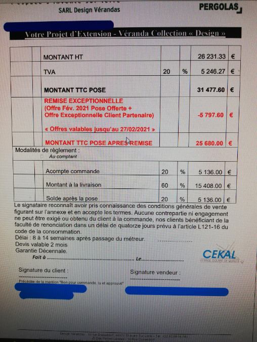

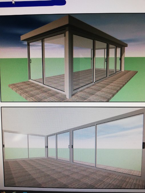

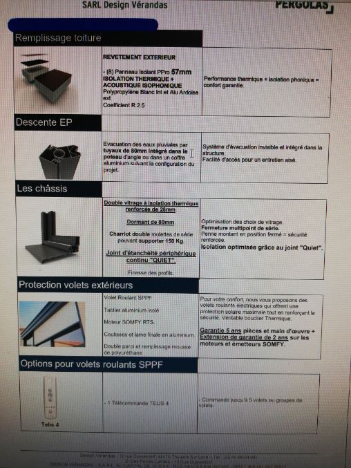

bonjour, je viens de recevoir mon devis de chez renoval pour une veranda extension GAMME PANORAMA, nous somme a 27000euros tt compris avec plafond placot isolé en laine de verre de 200mm ( coef 5 + 2.5 de toit renoval= 7.5 de coeff), volet roulant alu isolé partout.
le surbot est a notre charge ainsi que les spots eclairage.
que pensez vous svp de ce devis?

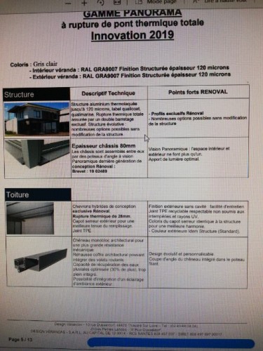

exemple: ouvrant de 80mm avec double rupture de pont thermique de 28mm avec joint "quiet" peripherique qui assure a priori un tres bonnne etancheité contrairement au ouvrant de chez rideau de 55mm a brosse simple.
le commerciale nous assure que niveau qualité par rapport a chez rideau ils sont largement au dessus, qu il c est vraiment battue pour notre dossier etc. bon après on est daccord ca reste un commerciale qui deffend sont produit hein ..
par contre croyé moi nous avons defendu notre projet et notre budget ...
neanmoin sont devis m'a l'air + que correct pour 24m2 isolé en coeff 7.5 au plafond ainsi que tte la qualité de leur structure.
si il y a des connaisseur qui pourraient m'eclairer sur ce devis et me dire leur avis niveau prix qualité svp .
merci beaucoup par avance...

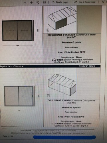

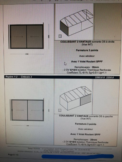

Cela me semble en effet un très bon prix vu les prestations. La toiture sera très bien isolée. D’ailleurs, pour le faible surcoût, je vous conseille de demander des vitrages en Ug de 1.0 qui seront 10% meilleurs pour quelques euros de plus.
Bref, je crois que Renoval vous veut comme client ;)

25 000 pour 24m² ... vous avez bien jouez !

Merci beaucoup pour vos reponse et conseil, je vais voir ça pour les vitrages ! Et que pensez-vous du toit chevronnés en terme de qualité par rapport a un toit plat mono pente avec membrane? La laine de verre est elle fiable sur du long terme et le placot ne risque t il pas de craquer avec l aluminium qui travail ? Vous pensez que renoval est supérieur que rideau ou akena en terme de qualité produit ? Merci encore. C est que dur dur de faire un choix car tous sont dans la même fourchette de prix et tous on leur argument commercial.

L’aluminium ne travaille pas beaucoup, en tout cas, chez moi ça ne bouge pas aux jonctions.
La marque Véranda rideau est plutôt de l’entrée de gamme. Renoval, comme Akena, est souvent un peu plus cher (et on peut espérer un peu mieux).Avec les options et la qualité des poseurs, cela peut devenir compliqué de faire des généralités.
