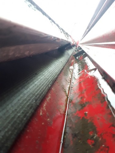

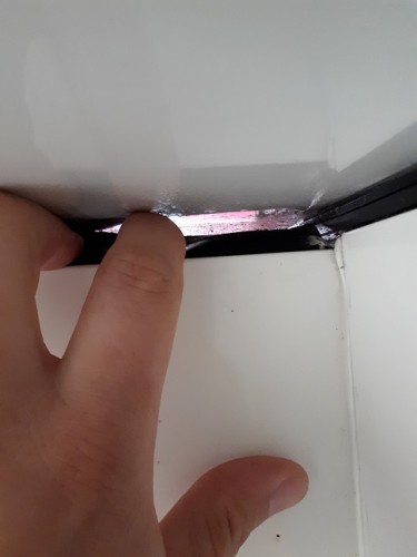

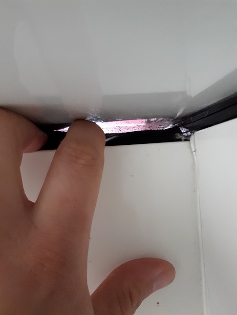

Comme indiqué dans ma présentation, plusieurs problématiques d'infiltrations d'eau dans la véranda. Je ne suis pas spécialiste, mais ayant travailler un peu dans l'étanchéité toiture, je reste perplexe sur certaines choses, notamment la bande en caoutchouc qui fait la liaison toiture / fenêtre que je pousse avec mes doigts pour voir dehors dans le cheneau...

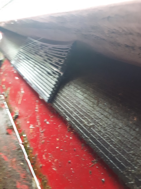

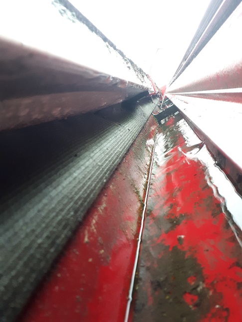

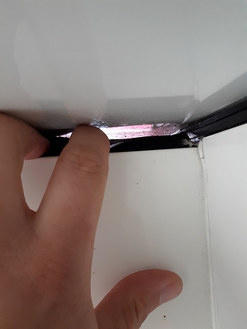

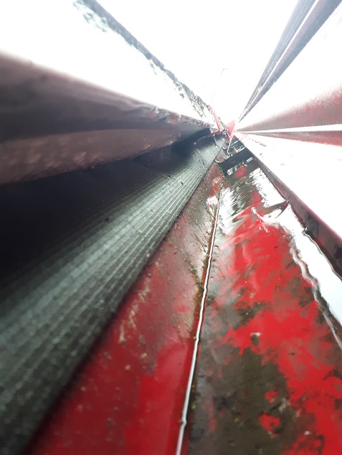

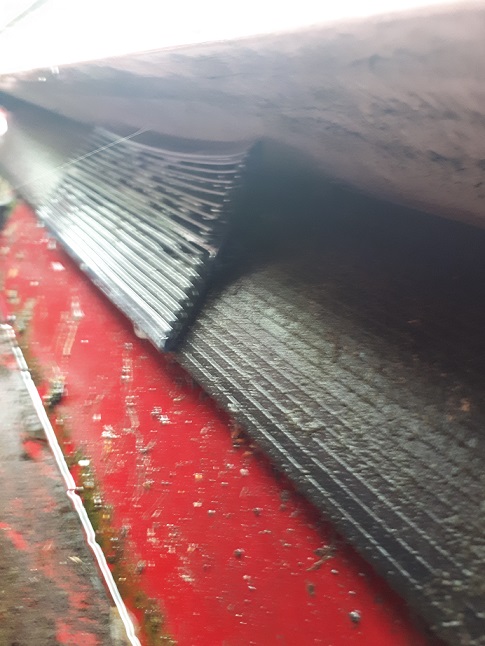

Ensuite cette bande en caoutchouc que l'on peut voir directement dans le cheneau, mais qui est juste clipsé en partie basse, d’ailleur j'ai recollé un morceau de près de 15cm donc quand il pleuvait un peu à l'horizontal...

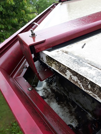

De temps en temps un goutte à goutte depuis une poutre, probablement les joints des capots qui sont fatigués, mais est-ce que je peux grimper sur la toiture pour les refaire sans risquer de passer à travers ??? (panneau sandwich de 30mm je crois).

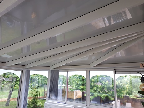

Une unique descente d'eau pour 25 m² en diamètre 80mm, ça me parait léger à mon sens mais suivant certain spécialiste de la véranda, ça suffit d'autre non, qui croire ?

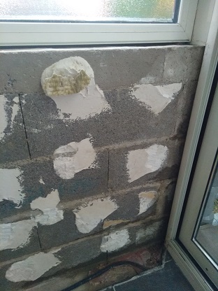

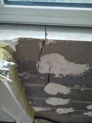

Depuis quelques jours, je me bas contre une infiltration sur le mur mitoyen à la liaison mur / fenêtre / poteau. Le radiateur commençant à se casser la gueule, ça m'a alerté suffisamment pour me rendre compte que le placo avait pris l'eau et démonter l'ensemble pour refaire à neuf pour découvrir une belle fissure traversante (rebouché côté voisin après ouverture de la fissure et scellement chimique, reste à faire la même côté intérieur et je vais remplir les agglos avec un produit de scellement pour un bon maintien de l'ensemble, étant dans le métier, j'ai les moyens et les produits qui vont bien). J'ai refixé les couvertines côté extérieurs et bien siliconé l'ensemble, reste à attendre la prochaine averse pour savoir si l'infiltration venait bien de la...
J'attend un beau temps prolongé pour déposer le cheneau et remplacer la bande caoutchouc par un silicone étanche, ça permettra le jour où j'ai un problème d'évacuation que l'eau rentre à l'intérieur par cette zone, votre avis sur le sujet ?

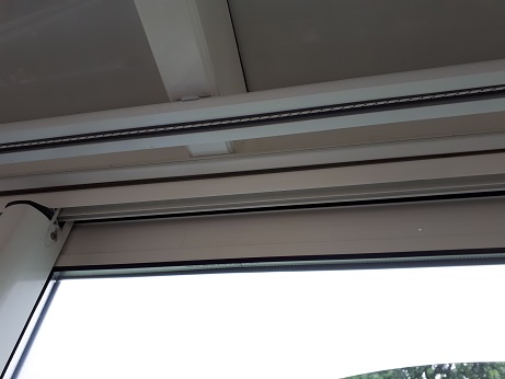

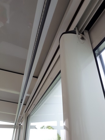

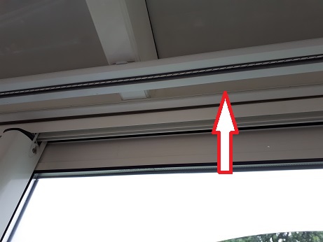

Je m'interroge sur la plaque qui est entre les poutres, mais qui n'est pas collé au fenêtres et qui laisse un jour, quelle est son utilité ? cacher la poutre principale maintenant les poutres tranversales ?

Oui, ca semble bizarre. Je renforcerai au silicone en laissant sur place la bande en caoutchouc.je reste perplexe sur certaines choses, notamment la bande en caoutchouc qui fait la liaison toiture / fenêtre que je pousse avec mes doigts pour voir dehors dans le cheneau...
tu as intérêt à inspecter tout le chéneau.Ensuite cette bande en caoutchouc que l'on peut voir directement dans le cheneau, mais qui est juste clipsé en partie basse, d’ailleur j'ai recollé un morceau de près de 15cm donc quand il pleuvait un peu à l'horizontal...
C'est plus solide que le polycarbonate mais je ne sais pas te répondre. Si la véranda est bien conçue, elle est prévue pour supporter du poids (notamment en cas de neige) ; en s'appuyant sur la structure en plusieurs points (avec une planche), cela limite les risques.De temps en temps un goutte à goutte depuis une poutre, probablement les joints des capots qui sont fatigués, mais est-ce que je peux grimper sur la toiture pour les refaire sans risquer de passer à travers ??? (panneau sandwich de 30mm je crois).
Je dirais que ca suffit. La norme indique 80mm pour 20m linéaire de cheneau... avec 25m², ca semble OK.Une unique descente d'eau pour 25 m² en diamètre 80mm, ça me parait léger à mon sens mais suivant certain spécialiste de la véranda, ça suffit d'autre non, qui croire ?

Ce point est géré...Depuis quelques jours, je me bas contre une infiltration sur le mur mitoyen à la liaison mur / fenêtre / poteau. Le radiateur commençant à se casser la gueule, ça m'a alerté suffisamment pour me rendre compte que le placo avait pris l'eau et démonter l'ensemble pour refaire à neuf pour découvrir une belle fissure traversante (rebouché côté voisin après ouverture de la fissure et scellement chimique, reste à faire la même côté intérieur et je vais remplir les agglos avec un produit de scellement pour un bon maintien de l'ensemble, étant dans le métier, j'ai les moyens et les produits qui vont bien). J'ai refixé les couvertines côté extérieurs et bien siliconé l'ensemble, reste à attendre la prochaine averse pour savoir si l'infiltration venait bien de la...
comme je l'écrivais plus haut, je laisserai peut-être la bande.J'attends un beau temps prolongé pour déposer le cheneau et remplacer la bande caoutchouc par un silicone étanche, ça permettra le jour où j'ai un problème d'évacuation que l'eau rentre à l'intérieur par cette zone, votre avis sur le sujet ?
Je n'ai pas compris ce point.Je m'interroge sur la plaque qui est entre les poutres, mais qui n'est pas collé au fenêtres et qui laisse un jour, quelle est son utilité ? cacher la poutre principale maintenant les poutres tranversales ?

Concernant ma bande caoutchouc intérieur c'est ce que j'ai fait, silicone en laissant la bande en place.
Pour la bande extérieure, contrôle effectué, plus de trou apparent pour le moment, on verra au moment de la dépose du cheneau, mais je pense la retirer complètement pour siliconer en lieu et place et rentre le cheneau étanche même s'il monte en charge.
Concernant mon dernier point, avec la photo tu comprendras plus facilement de quelle "plaque je parle". Elle n'est pas collé au reste de la baie vitré, j'ai l'impression qu'elle est juste là pour habiller l'espace entre la baie vitrée et les poutres mais je ne sais absolument pas comment elle tient, rien d'apparent en tout cas...il y a ce retour en partie basse qui est à l'équerre de la plaque avec une seconde partie clipsé dedans et par lequelle j'ai des infiltrations parfois, sur lequelle les poutres prennent appuis ou non
A mon sens ça ne peut pas être le support des poutres sinon il serait collé à la structure et ça parait léger pour soutenir l'ensemble...

C’est peut-être du panneau sandwich collé ou entrée en force pour isoler le chêneau ?
Re: infiltration d'eau
même pas, il y avait du vide derrière que j'ai comblé pour le moment. Je pense que pour le remplacement des fenêtres, ils devront le déposer donc on verra à ce moment là l'utilité de cette plaque...
