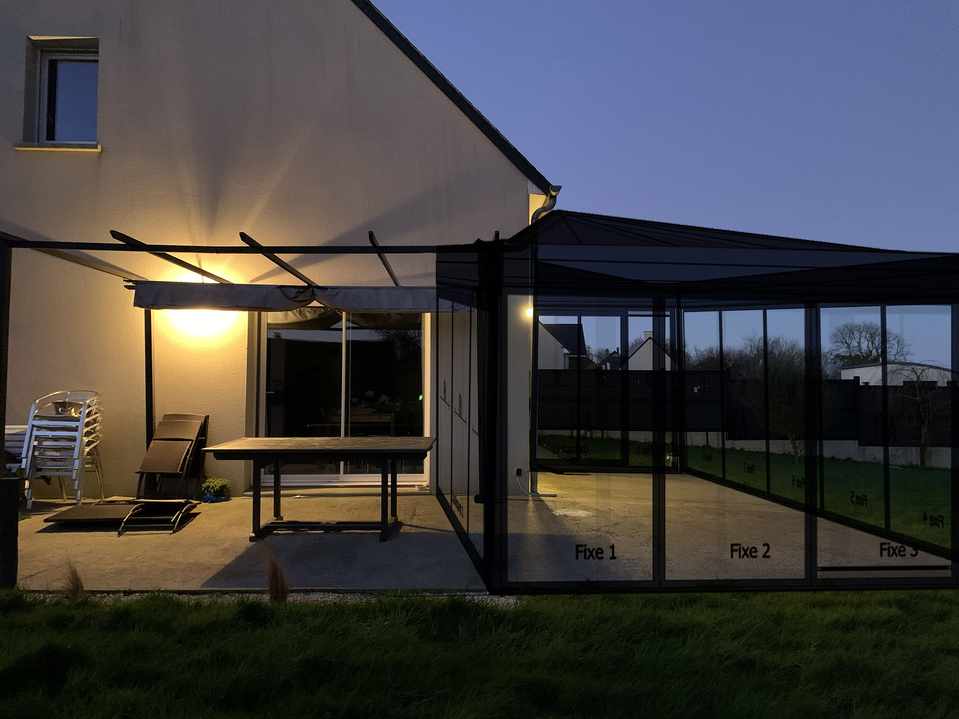

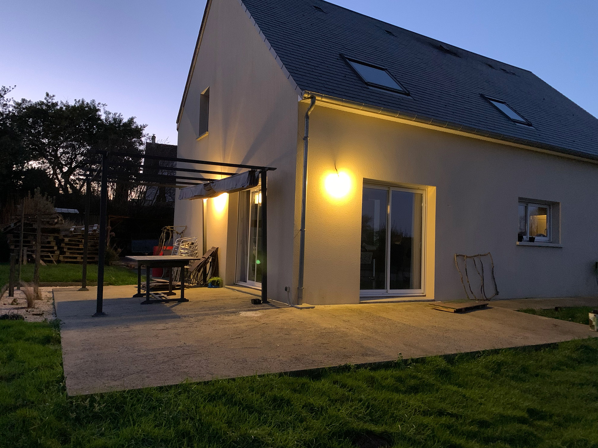

Nous avons un projet de véranda dans une région assez venteuse et envisagions une veranda dépassant sur le côté de notre maison afin de faire écran au vent lorsque nous déjeunons à l'extérieur (sur le côté de la maison)
Côté maison
Côté maison
Nous avons vu 2 vérandalistes. L'un nous propose une forme rectiligne basique, l'autre nous affirme qu'il faut absolument faire un retour sur le côté de la maison afin de limiter la prise au vent et ainsi que la véranda puisse s'appuyer sur les 2 pignons de la maison :
Plan retour
Plan retour
Ce qui donnerai grossièrement ceci :
Simulation arrière
Simulation arrière
Simulation côté
Simulation côté
Pensez-que cela soit indispensable ? Y a-t-il de vraies contraintes techniques à cela ?
Merci pour vos conseils !

Mais étant donné que nous avons ce décroché sur le côté, elle est aussi exposée aux vents d'ouest. Et nous sommes dans le Cotentin, une région très venteuse.
